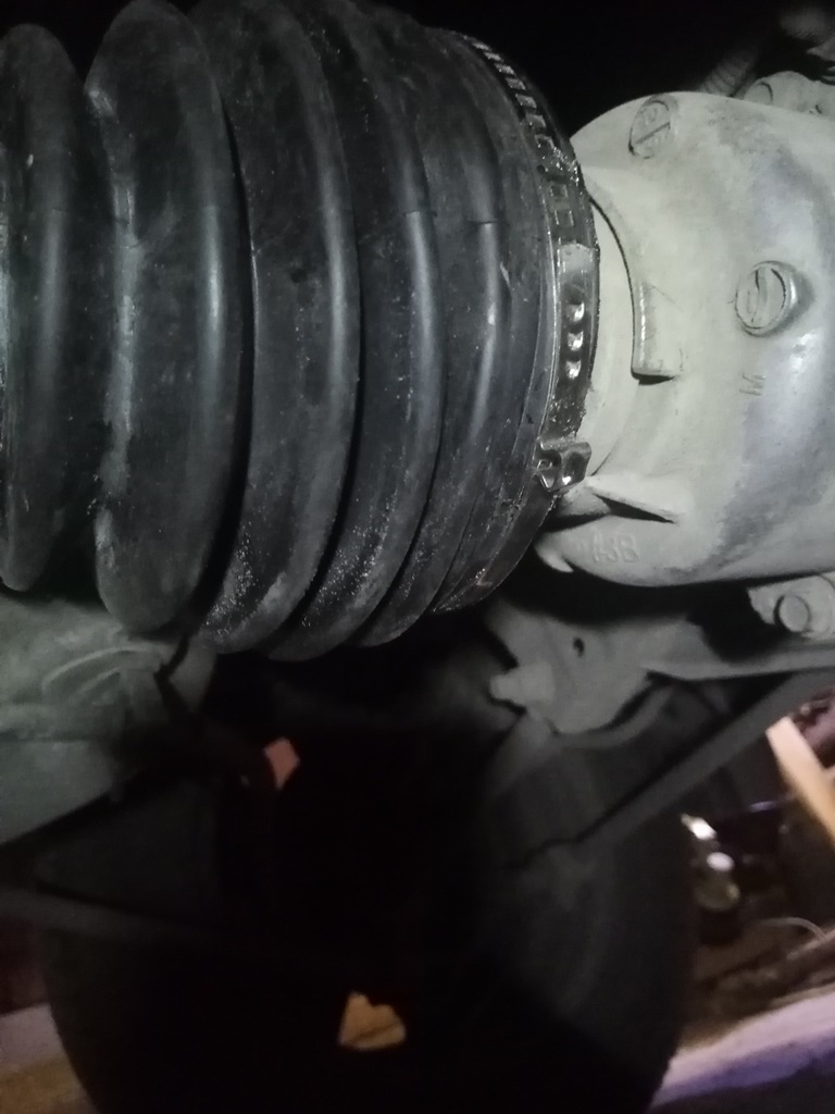

Так ! все пучком пришло то что нужно поставил довольный! Теперь крестовина будет ВЕЧНАЯ Цеж другое дело ! Картина маслом как к себе домой залетел
Самое прикольное что ничего другое не подойдет!
Отверстия на скорую руку то же герметиком забабахал ,у меня от катера какой то крутой из синтетического каучука, сохнет правда долго. Но по идее можно и пластиковые пробочки поставить или резиновые на момент, вообще на что фантазии хватит ,я думал вообще из стекломата с полиэфиркой но лень возиться стало.

Ну да лучше чем которые в комплекте,но маленький ставить не стал побоялся что со временем протрет гофру поставил стяжку пластиковую и для страховки как в давние времена медная проволочка примерно 08-1мм

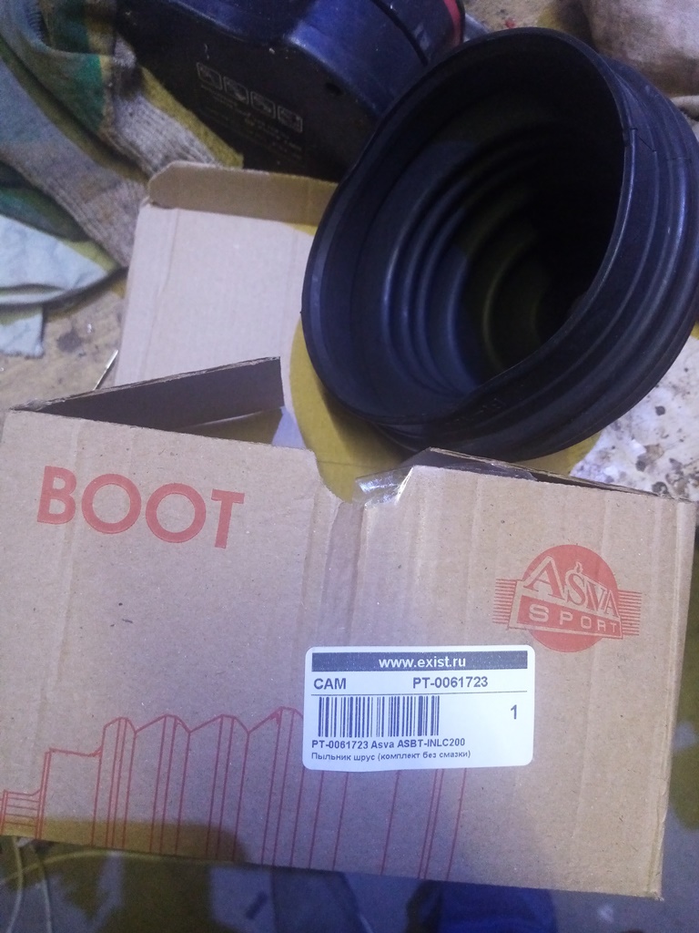

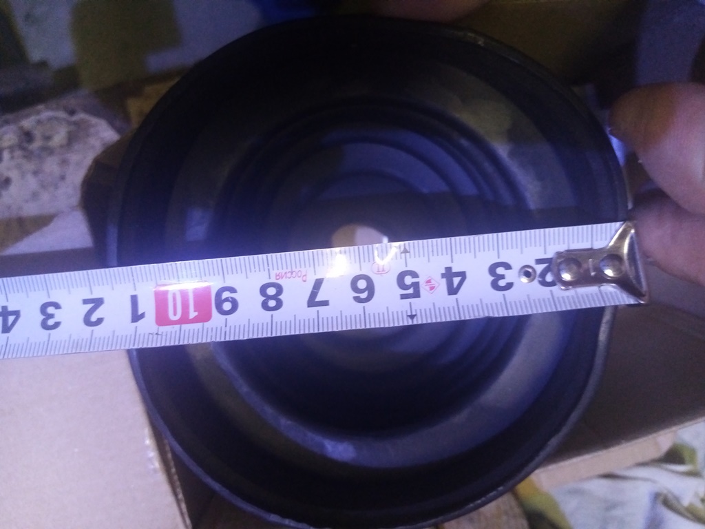

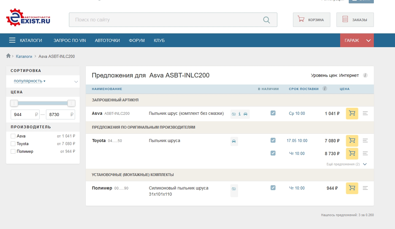

По умолчанию Re: защита задней крестовины
Озаботился купить этот пыльник, стал искать в интернете по запросу пыльник шруса Asva ASBT-INLC200. Где только не сметрел, и просто по ссылкам в поисковике, и на ZZap, Exist. Цены от более-менее нормальных, до просто космических, от 350 руб. до нескольких тысяч за кусок резинки. Естественно, хочется найти подешевле. Когда стал подбирать по ценам, оказалось что у этих пыльников разные физические размеры, большой диаметр от 90 мм. до 112 (что нам и нужно), а также отличается меньший диаметр и длина. Как понимаю, зависит от года выпуска машины для которой он предназначен. Причем, зачастую размеры не указаны, просто наименование и все. Кто может подсказать или его заводской номер или какое-то более точное обозначение, чтобы был именно того размера, что нужен?
---------- Добавлено в 11:20 ---------- Предыдущее написано было в 11:18 ----------
для изучения спроса и заказа в серию данного девайса , отпишитесь кто себе его установил. Достаточно просто *ДА*.
Заранее всем спасибо.
Кстати, не озаботился заказом в серию?

Сообщение от Vit161 Посмотреть сообщение
ViBer, ты вроде на мой вопрос ответил, но такое ощущение, что ничего из моего сообщения не прочел.
[/COLOR]Kval300 тоже писал, что сначала другой купил. В лотерею с ними играть неохота.
Не поверишь....прочел, набрал по каталогу и еще раз проверил. Ощущения у тебя ложное...
Когда забираешь в Экзисте можешь проверит что прислали и отказатся....
Да.. кстати КВАлу прислали аналог...

ViBer, я это видел, просто хотел поискать по более привлекательной цене. В моем городе этот пыльник стоит около, 1100. У меня рука не поднимается за кусок резинки эту сумму отдавать, земноводное душит, от ВАЗовских цен еще не отвыкну. Я там же купил защиту задней муфты, за эти же деньги. Толщина металла 2,5 мм., порошковое покрытие, оцинкованный крепеж (так в описании, еще не забрал).
Сообщение от ViBer
В моем понимании, аналог, это такое же точно изделие, но другого производителя. А среди этих пыльников на Крузака 200, но других производителей большое разнообразие размеров, как я и написал. Ладно, хрен с ними, почти созрел его купить за эту сумму.

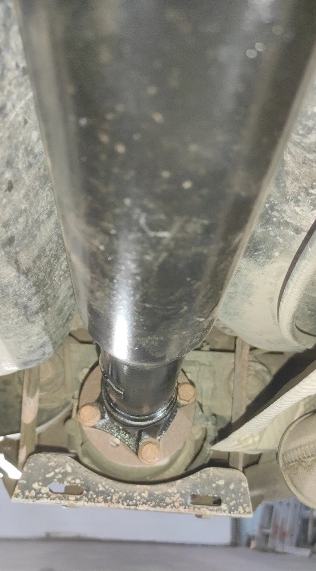

ViBer, объясни неграмотному, как ты его ставил без разбора кардана? Вчера подлазил смотреть, ни хрена не понял, я его устройство вживую не видел, но насколько знаю, кардан с фланцем через крестовину соединяются, крестовина в подшипники вставлена. Пока не пойму, не возьмусь за это дело.
Ну вот как его сюда натянуть?!

Сообщение от Vit161
Зря. Качество разное за разную цену.
Сообщение от Vit161
Кардан не разбирается, но отсоединяется.
Вроде по описанию выше всё понятно ...
Ну тут как раз дело в оригинальном пыльнике из всех которые я заказывал, этот самый мягкий и после обрезания лишнего он аккуратно одевается через фланец. Удобно помогать себе крестовой отверткой при прохождений выступов на фланце.
