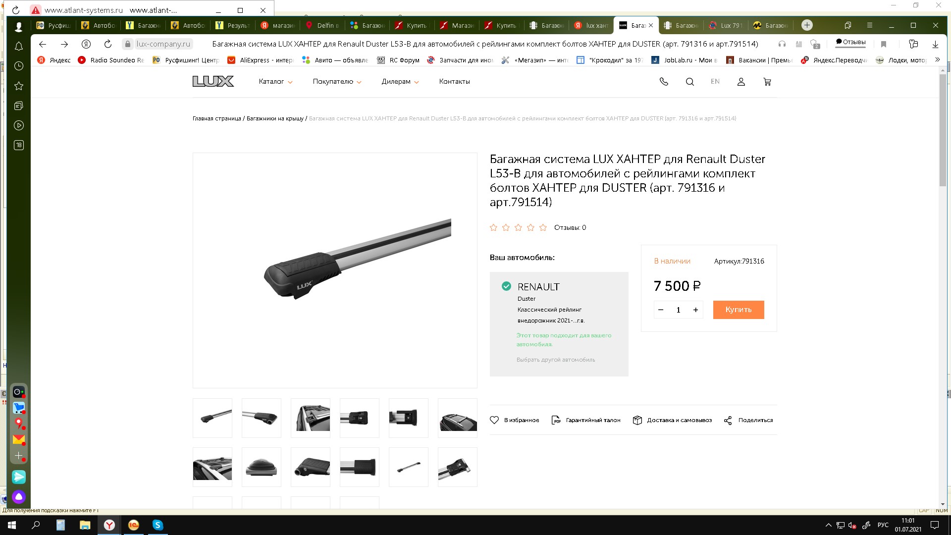

Вот нашёл что надо на новый Дастер
крепления с регулировками на сайте есть видео инструкция
первый артикул багажная система второй болты под Дастер
буду искать где по наличию есть

Заказал Багажная система LUX ХАНТЕР для Renault Duster L53-B для автомобилей с рейлингами комплект болтов ХАНТЕР для DUSTER (арт. 791316 и арт.791514) если всё сростётся завтра получу установлю кофр Туле и отпишусь

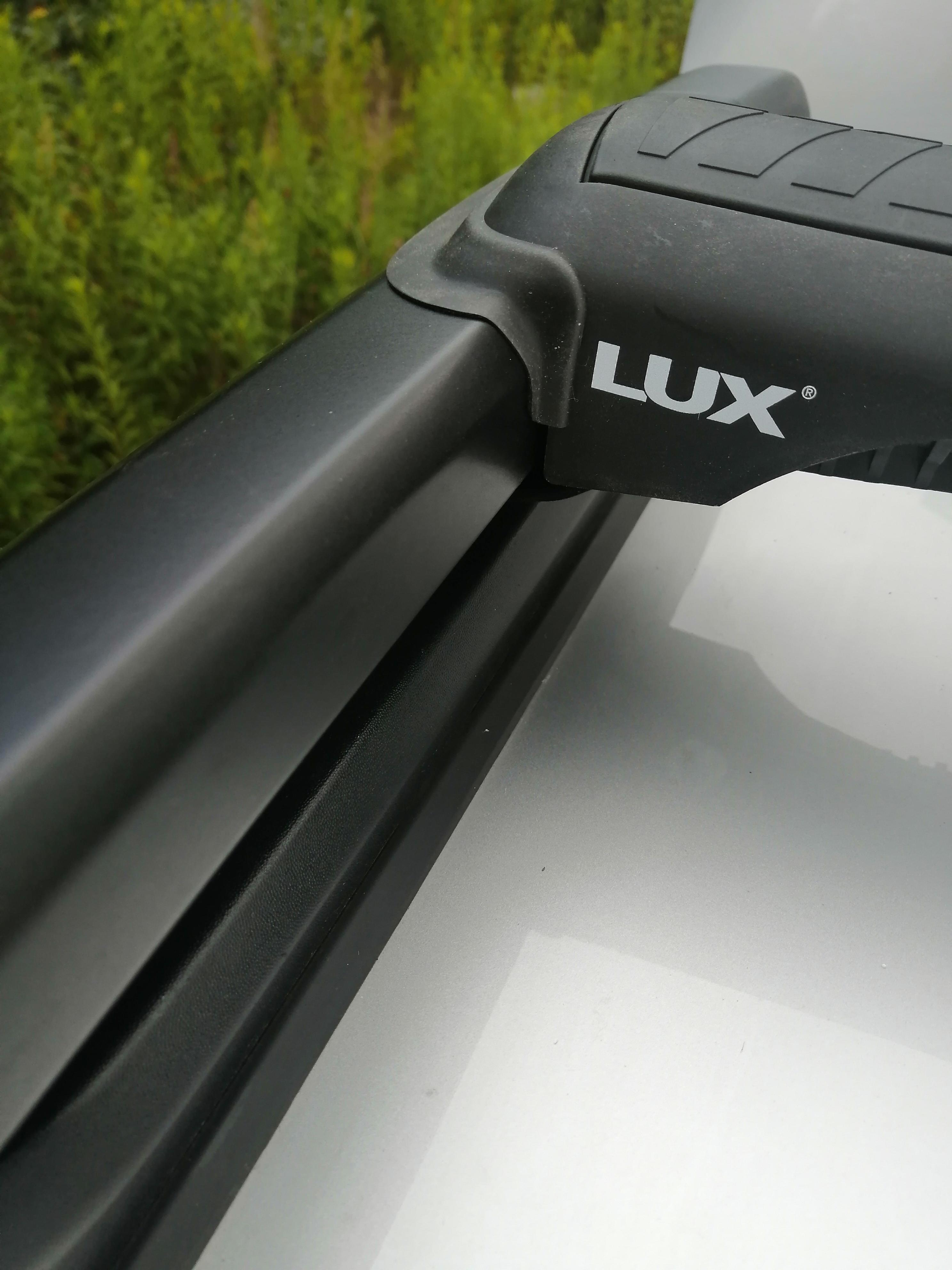

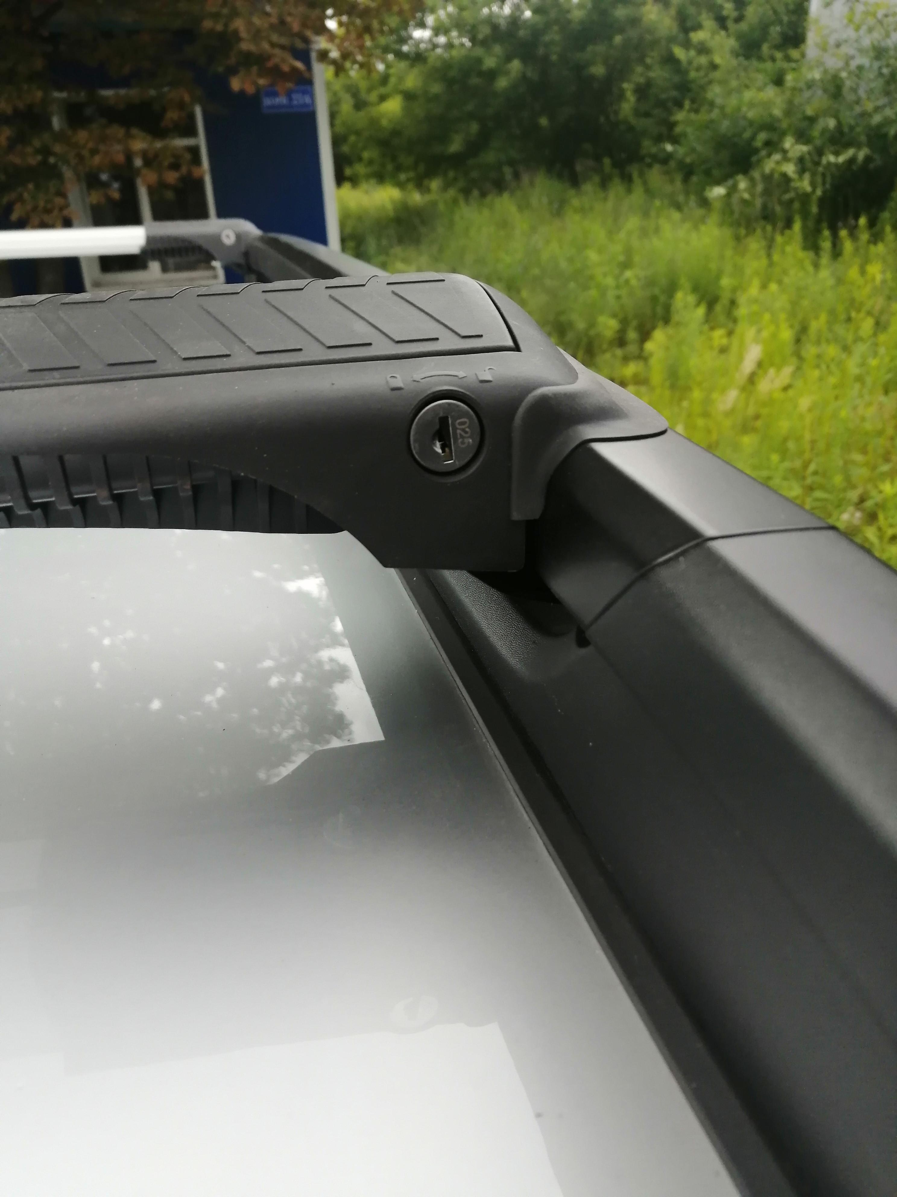

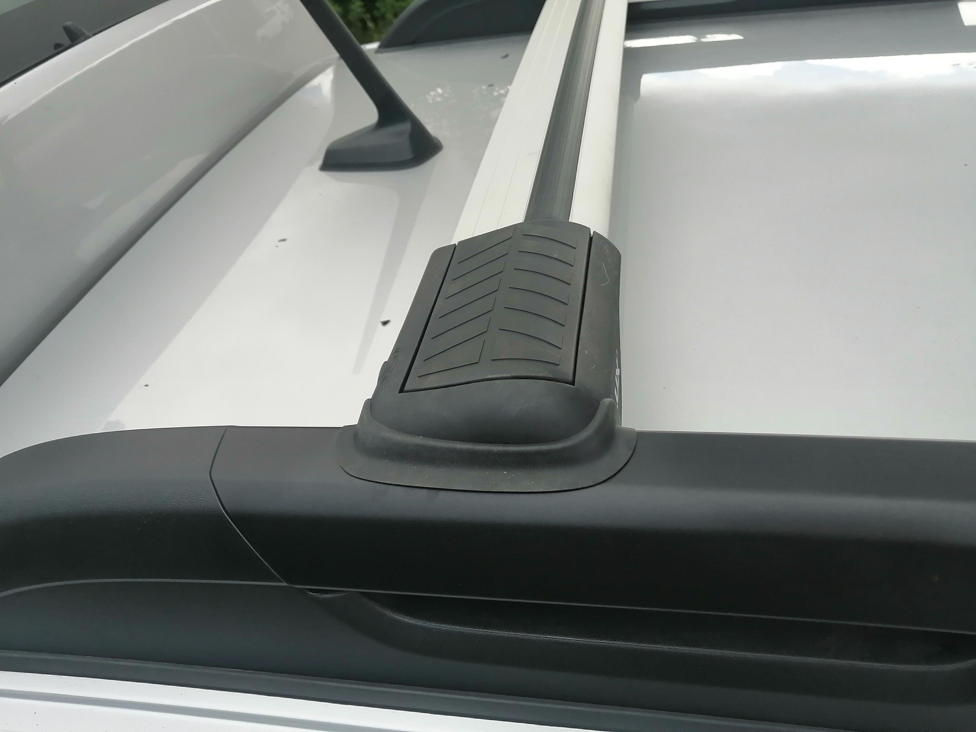

И так новый Дастер 2021 г.в. зхзаказал такой Багажная система LUX ХАНТЕР для Renault Duster L53-B для автомобилей с рейлингами комплект болтов ХАНТЕР для DUSTER (арт. 791316 и арт.791514)
но перезвонили с магазина и сказали после моих замеров что нужен такой Багажная система LUX ХАНТЕР L43 поставил и просто супер
установил минут за 30 один удлинёные болты не понадобились встали штатные

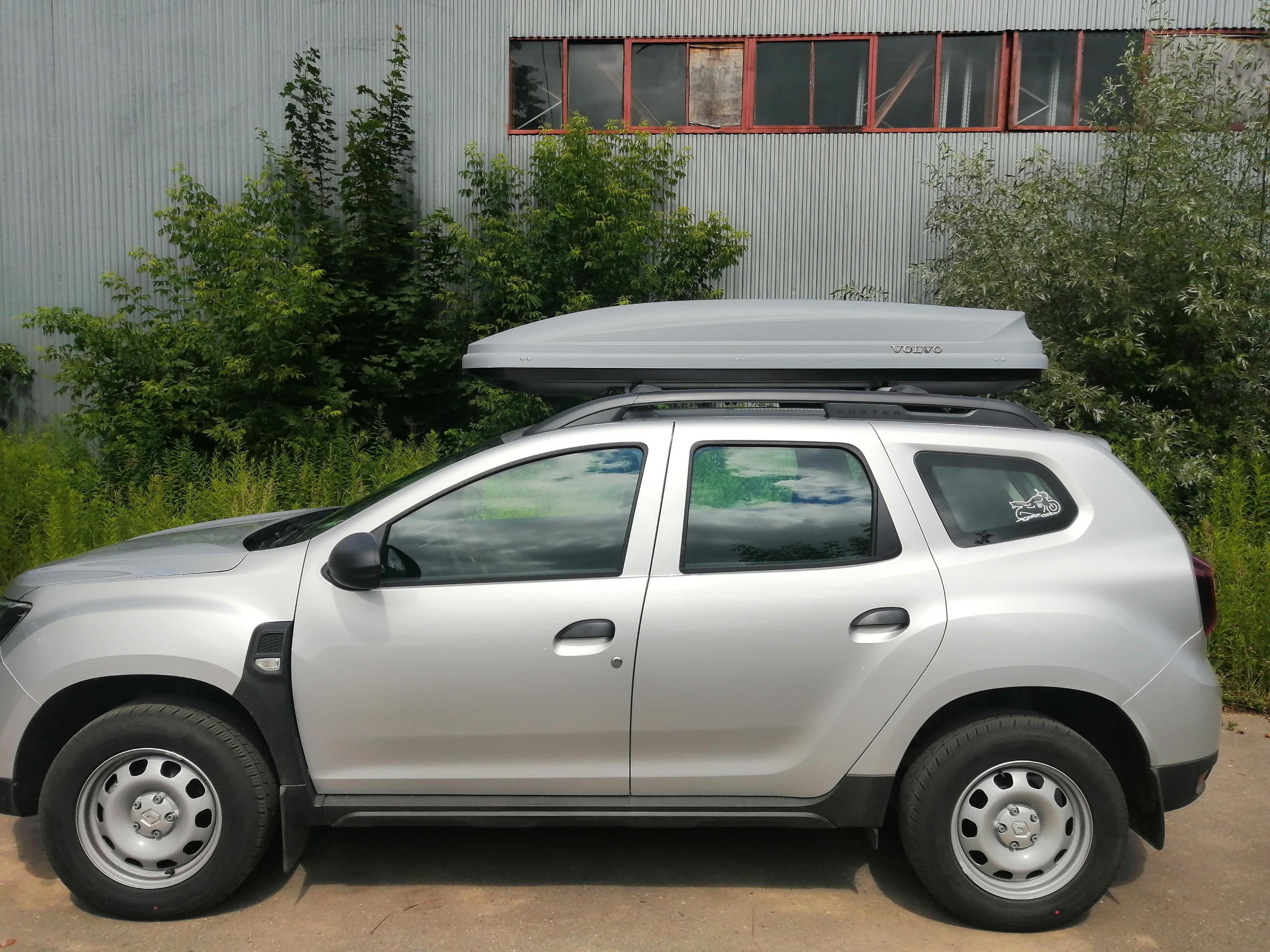

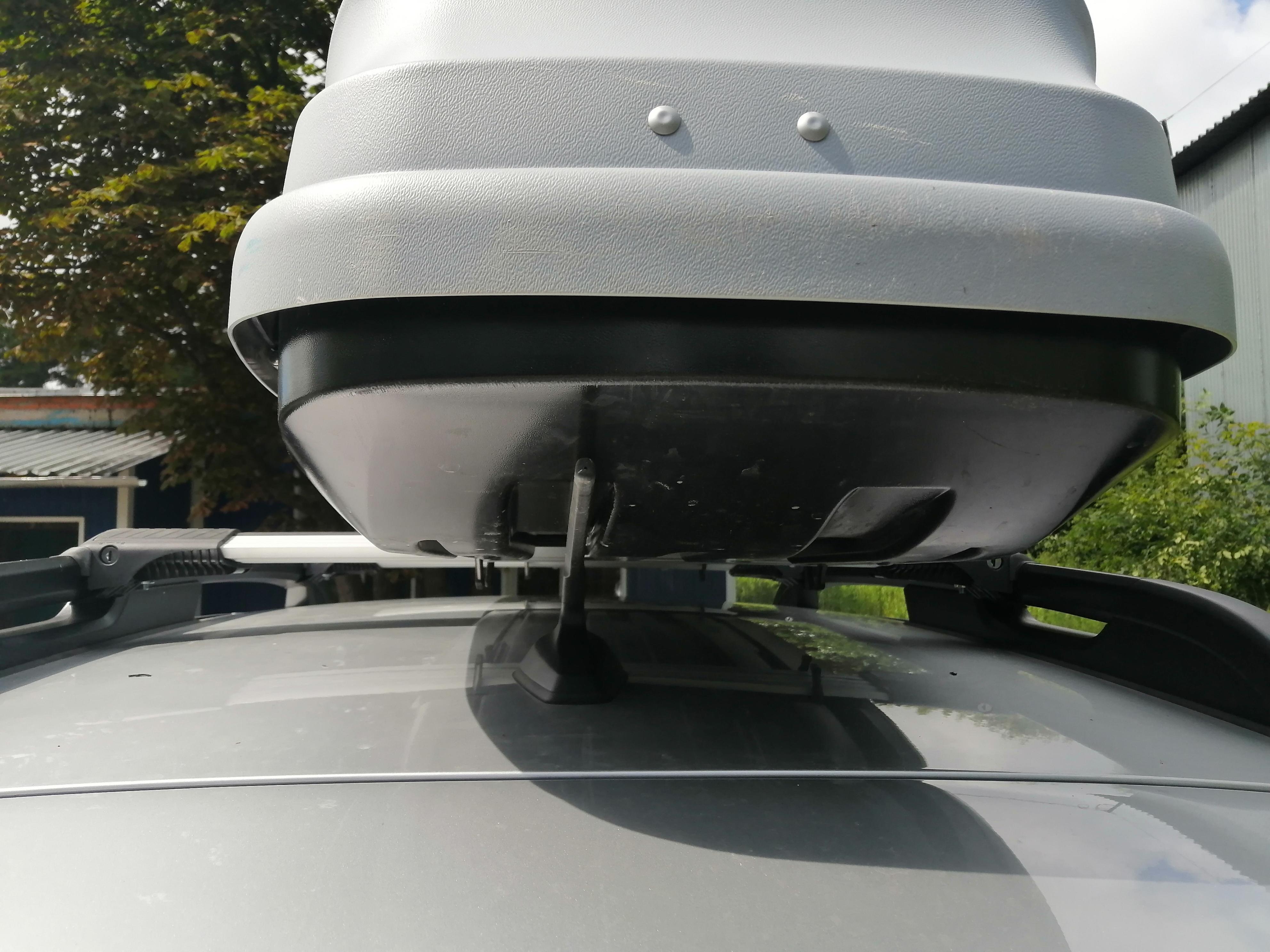

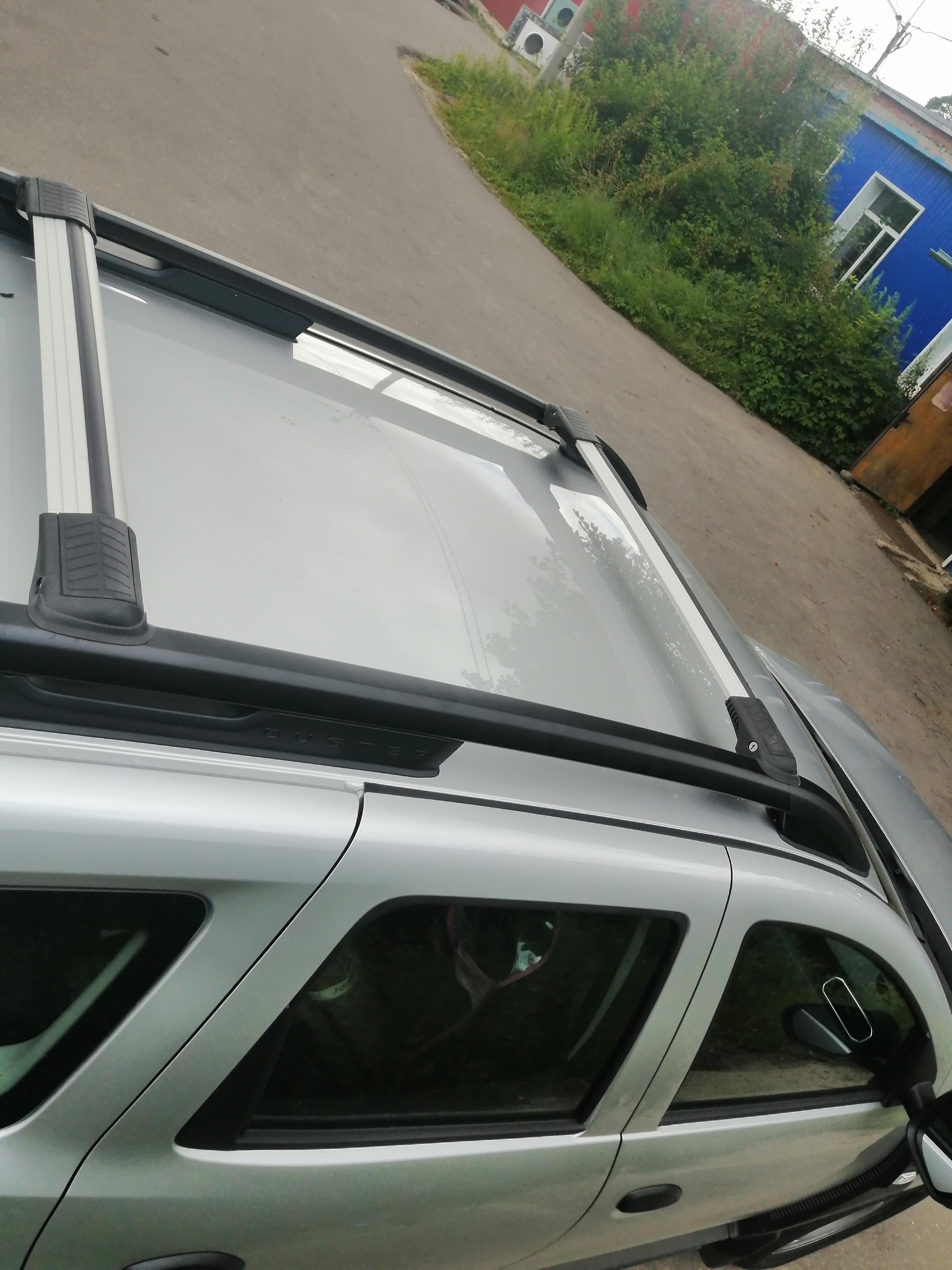

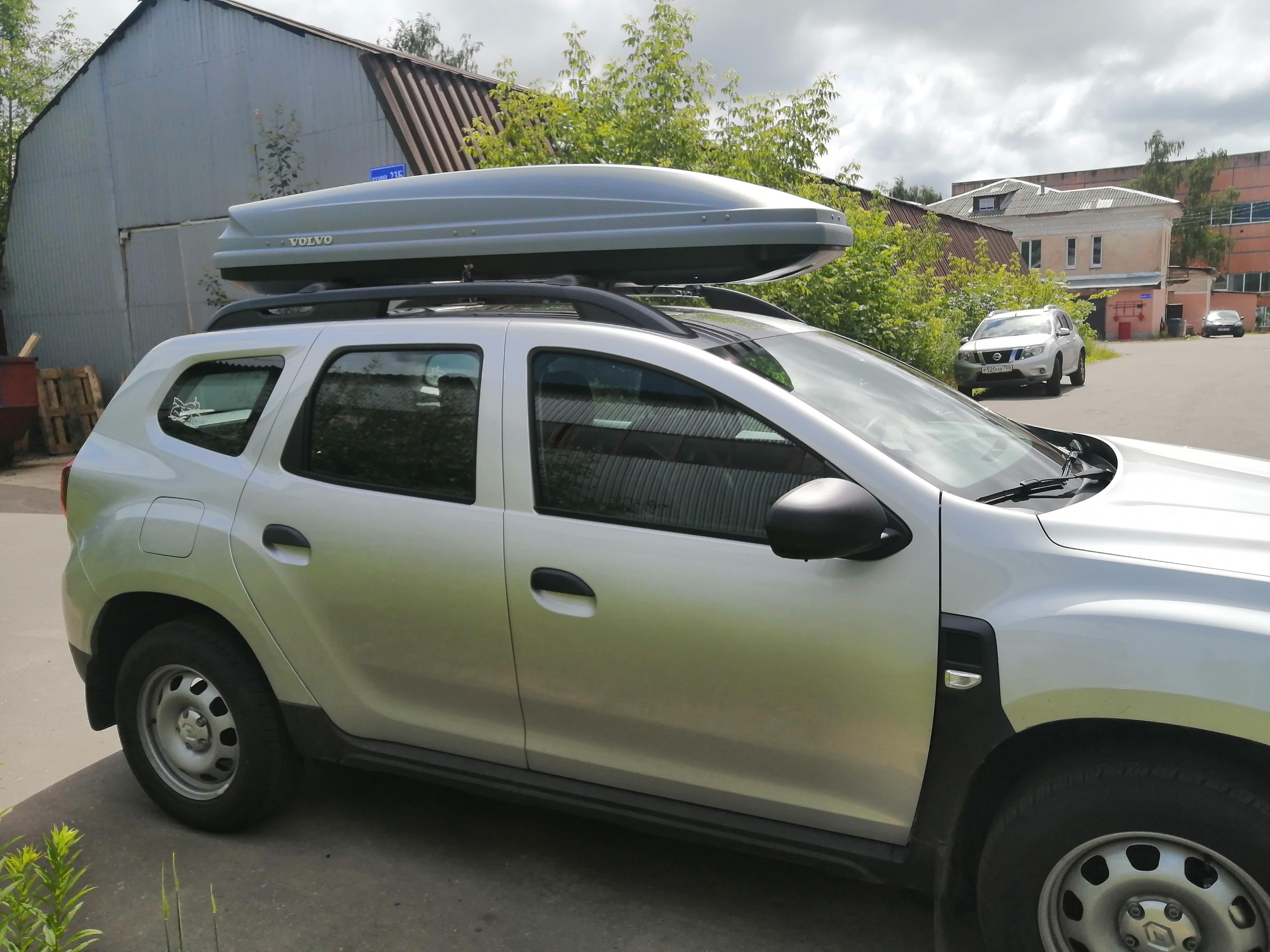

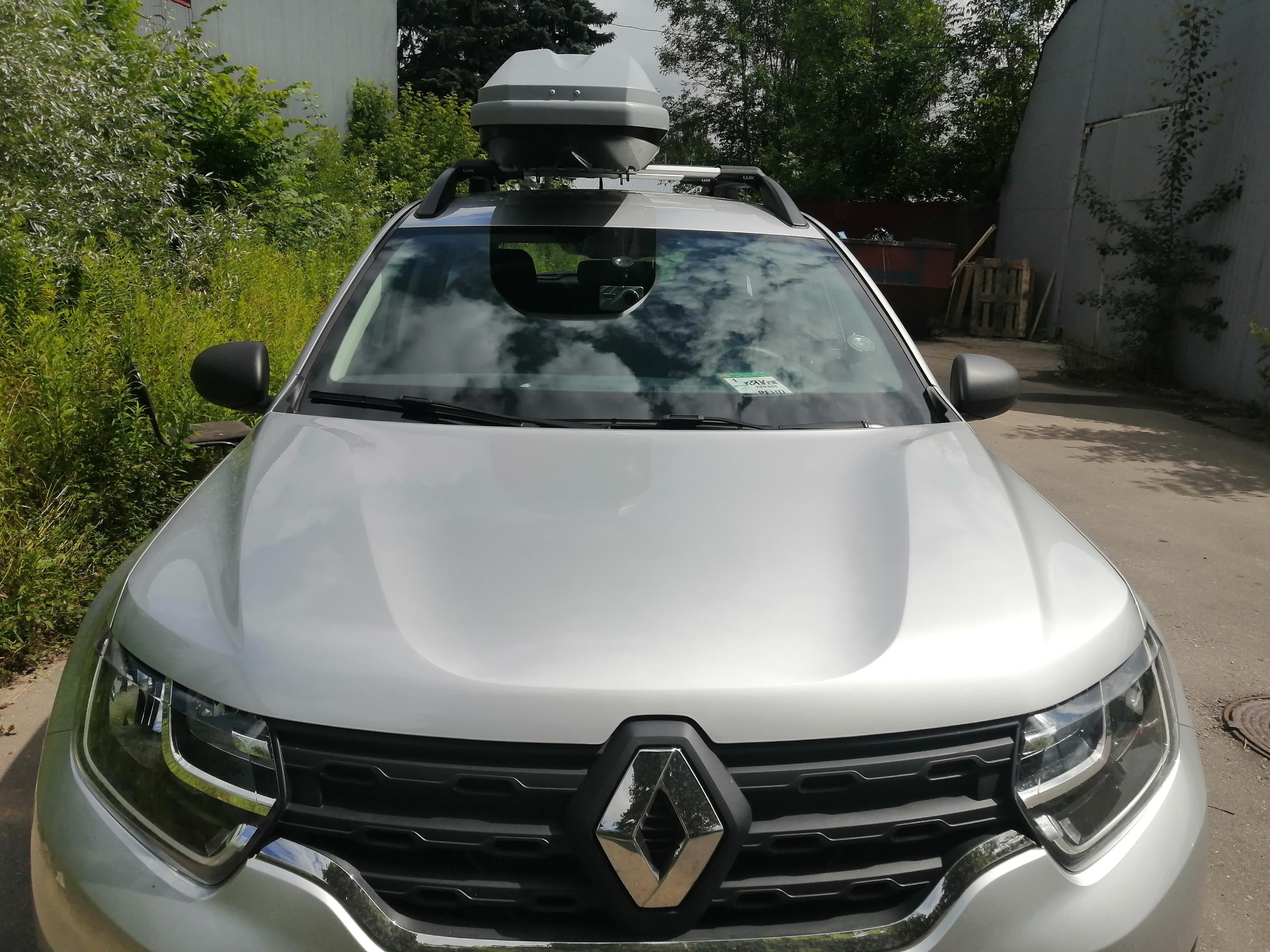

ну и конечно Туле поставил сразу достался за не дорого фирменный вольво внутри шильдики и наклейки Тулле
с антеной ещё не решил что делать
Неправильно багажник стоит. Он должен быть максимально назад сдвинут
Тогда проблема открыть заднюю дверь
Ставил такой на Маршале ... всё плохо, зацеп 1см и болтается!

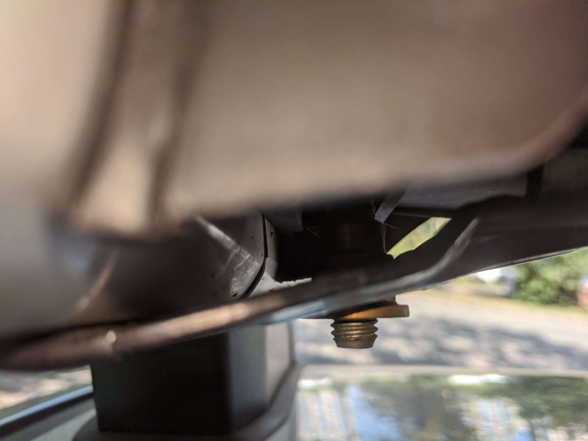

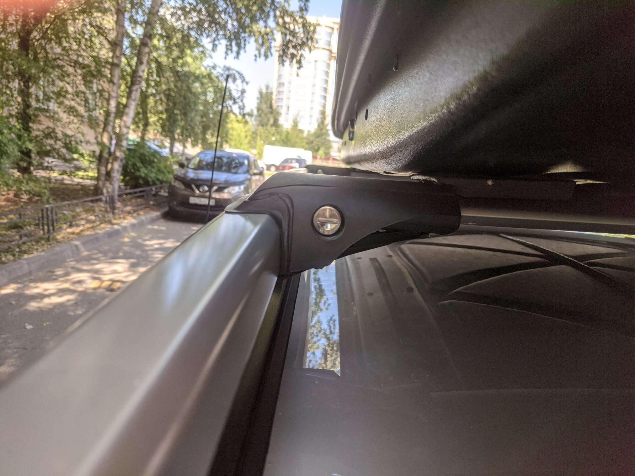

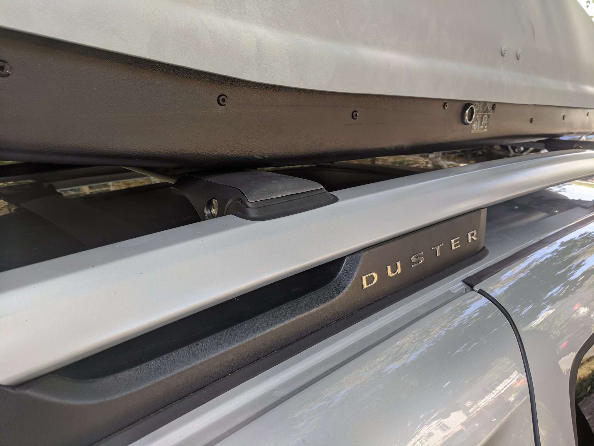

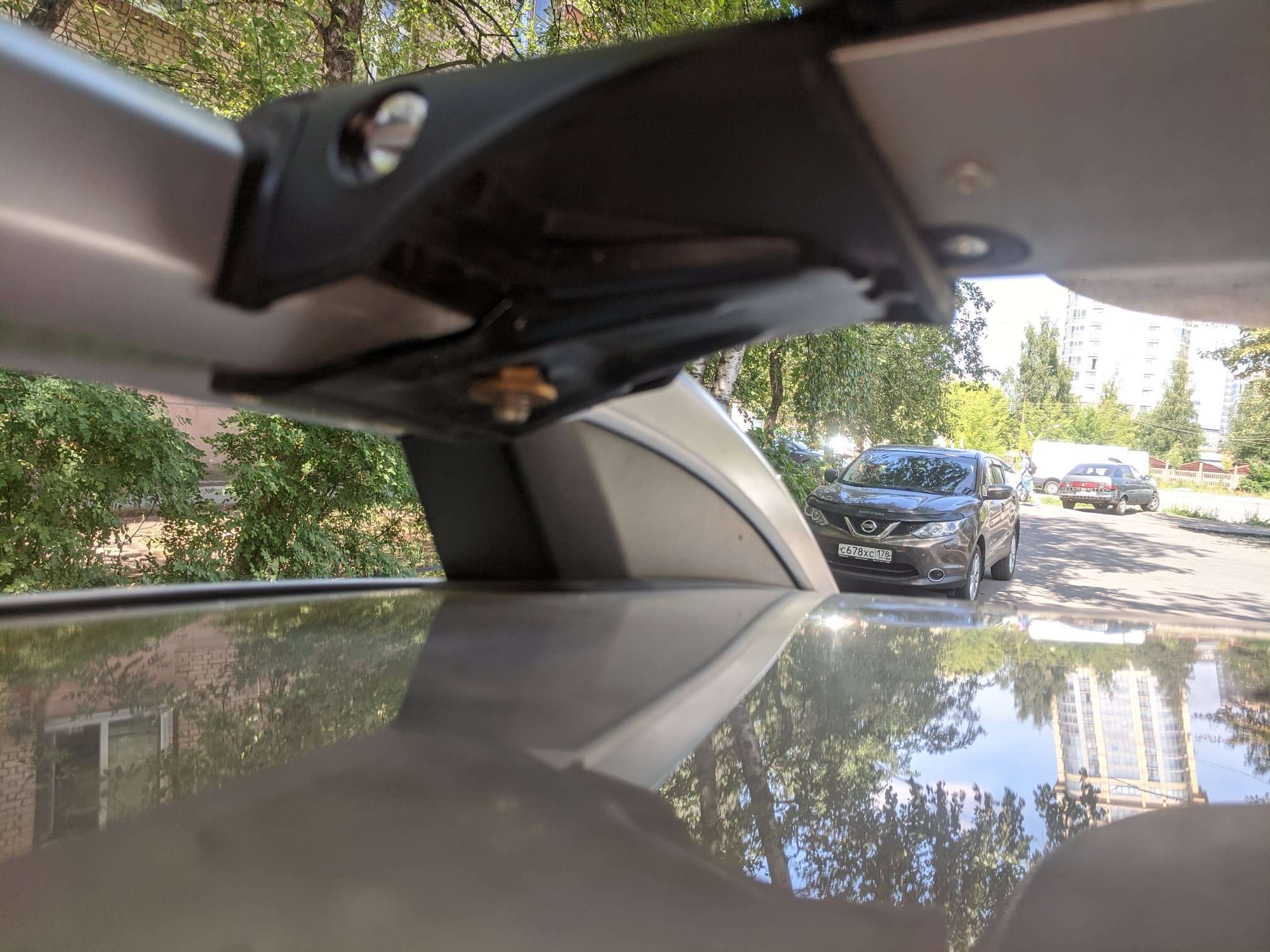

Этого достаточно?

две последние фотографии показывают проблемы раскрытия прижимной лапы и подкоса на нижней части рейлинга. Нужно иметь длинную лапу, иначе не зацепиться за нижнюю плоскость рейлинга.
Спасибо! (((( малый захват!

нет, как раз достаточный. Лапа металлическая и заходит на несколько см.
