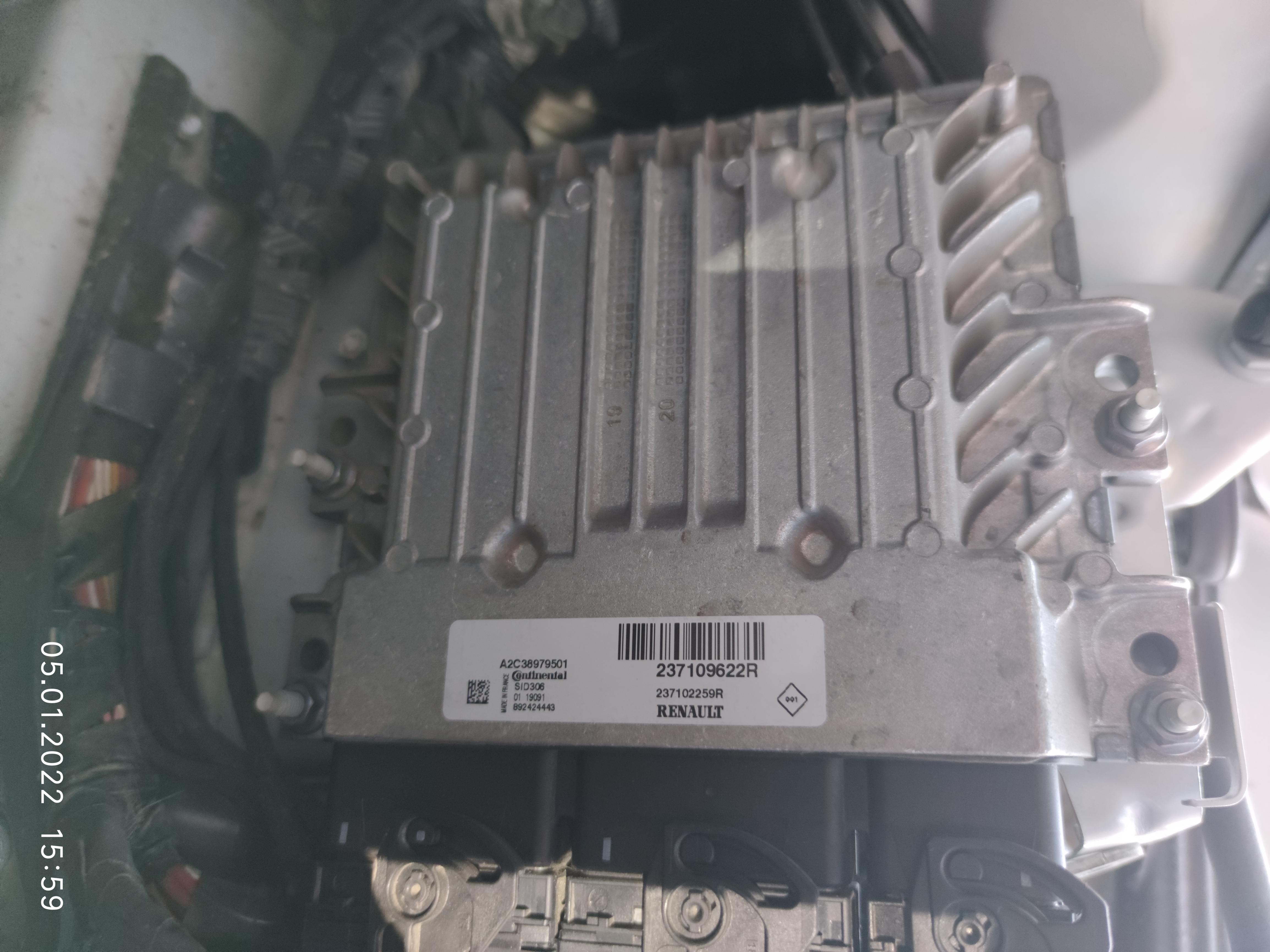

Именно эти же параметры: pr364, pr365, pr405 и pr405 у меня показывает 0.99 с покупки. У Вас же разброс большеватый.. На сколько я понял, при коррекции 0.3 в одну и другую сторону от единицы, форсунке кирдык(поправьте если ошибаюсь).
У кого сколько коррекцию по форсункам кажет? Если показывает, какие пиды используете?
Если показывает только 0,99 значит пиды не работают. Коррекция постоянно меняется. Я использую такие.
PR_7E0_7E8_11108_RU.csv , т.к. блок управления SID 306.
