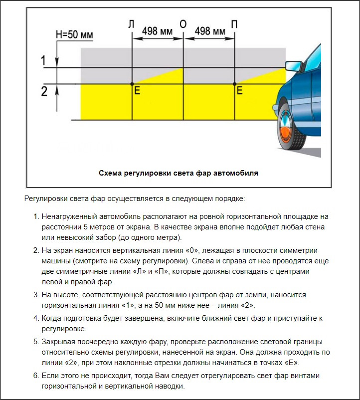

Правая фара должна светить дальше левой ближним светом для лучшего освещения знаков и обочины.
ГОСТ Р 51709-2001 П4.3

Не правая фара, а обе светят скошенным уступом вправо , это так называемый "европейский луч",и обе они освещают обочину больше, причем уступ правой фары сдвинут в сторону обочины на величину расстояния между фарами..При регулировке же оптические оси обоих фар должны быть параллельными ,и никакого "поднимания левой фары для лучшего освещения обочины" допускать нельзя.

Нет такой фары которая отдельно освещает обочину
Это такое светораспределения пучка в фаре, называется *европейский луч* есть еще *американский луч* он светит более рассеяно и там нет четкой границы. Есть еще фары для правостороннего движения но их свет симметричен европейским фарам.

Могу предположить почему так получилось (сам проходил через сей момент). Скорее всего причина «правая-светит-чуть-выше» в том, что регулировка высоты горизонтальной «полки» лучей фар производилась у вас на пустой машине, однако это не совсем правильно: высоту нужно выставлять имея на месте водителя человека (т.к. это самая распространенная нагрузка), тогда всё приходит в норму.
Обычно этим пренебрегают...
Просто когда в машину садится один водитель левая сторона опускается на несколько миллиметров и этого оказывается достаточно, чтобы на расстоянии даже в пару метров стало заметно - горизонтальная «полка» левой фары расположена немного ниже правой, что и приводит к тому, что правая светит выше...

Это стандартная настройка на всех галогеновых фарах. Правая в принципе никак и никого не слепит, только больше обочину захватывает и знаки лучше освещает

Это не настройка , а устройство самой фары такое. Поставте машину перед стенкой и поочередно закройте правую и левую фару, у них одинаковый свет. Слева до середины ровная полка, а с середины направо подьем на 15* для лучшего и дальнего освещения обочины. НО это одинаково на обеих фарах...
