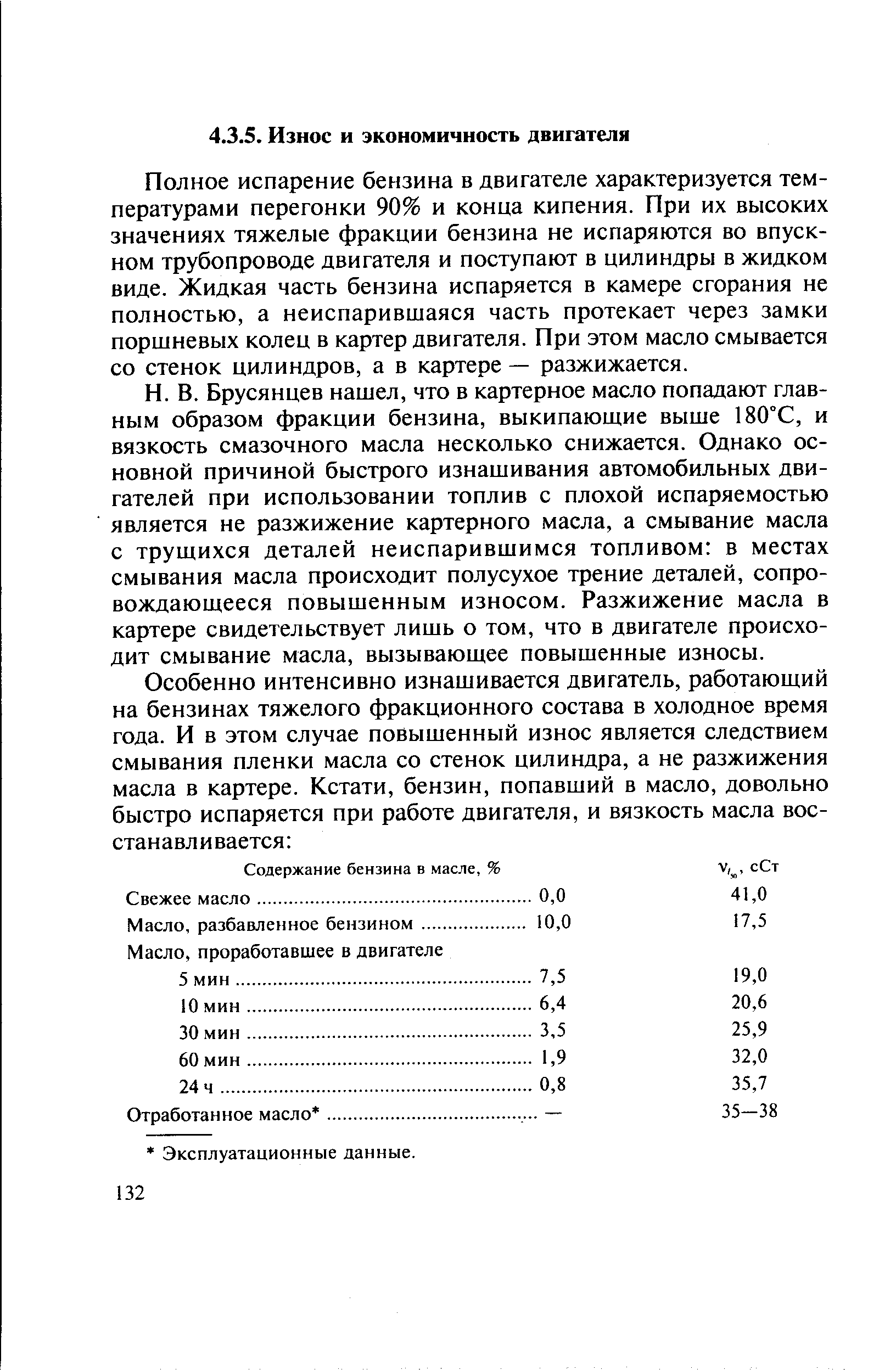

можно попробовать поездить на бензине с другой заправки: может лучше будет испаряться при попадании в цилиндр из форсунки, и не будет так стекать в картер двигателя
Самая беда в том что стекая и масло смывает!

где-то недавно слышал, что это новая зеленая технология, дабы уменьшить количество выбросов и облегчить запуск на новых двигателях подмешивается в масло бензин, текучесть этой жижи сразу повышается до оптимальных значений, а бензин потом испаряется по мере нагревания двигателя. Зато можно сразу ехать, без всяких там прогревов и экологии вреда меньше. Что после такого старта будет с маслом и двигателем в целом время покажет.

В ПЛМ Ямаха с этим сталкивался, даже два мотора загубили, и это были как потом выяснилось не гарантийные случаи.
А в это Реновский 1.3 получается надо лить моторное масло с хорошим загустителем, дабы был запас от разжижения бензином в зимнее время.
Так и получается. Поэтому и предложил поэксперементировать с бензином, может получится более оптимальный подобрать. Если на нормальных заправках заправляться, хуже не должно быть.

Вообще это не нормально, получается нужно завести и мчать, а если пробки?
Можно наоборот в бензин масло как в 2х тактник  Я в меленький мотор 4х тактный Тохатсу заливал несколько раз , был бенз от 2х тактного, работает отлично сгорает ВСЁ! +поршневая смазывается на холодную
Или масло лить типа шелл 10w60 с поправкой на разжижение.
и продолжать дальше вредить природе, вопреки заботе производителя ))))
масло там должно быть такое, чтоб не теряло своих свойств после контакта с бензином. может уже придумали и такое....
