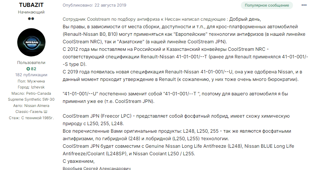

Антифриз Renault-Nissan В0, В10. Взято на ойл-клуб, ответ от сотрудника Coolstream ...

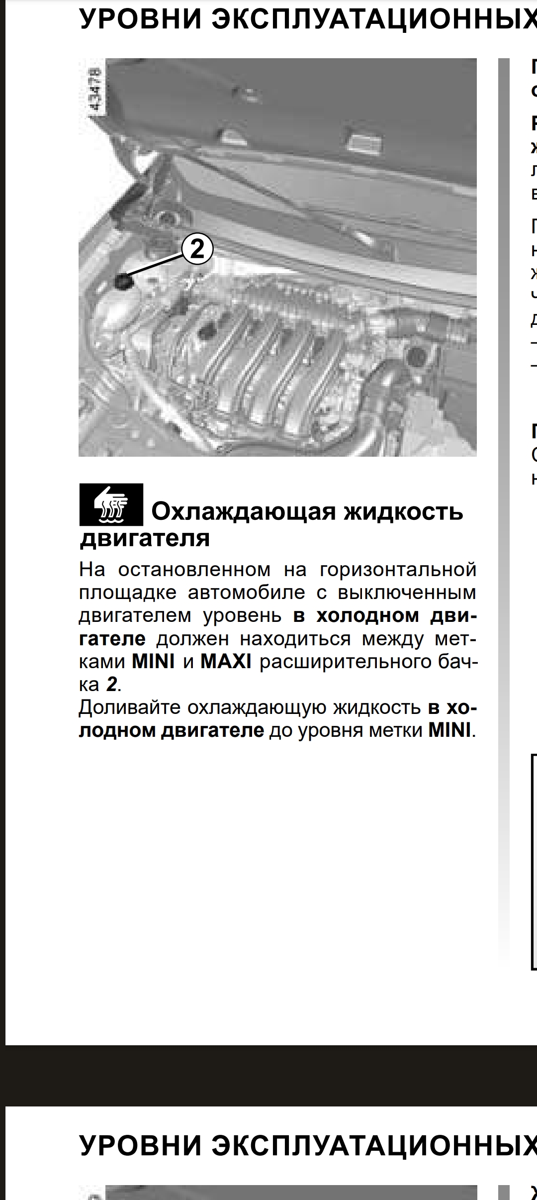

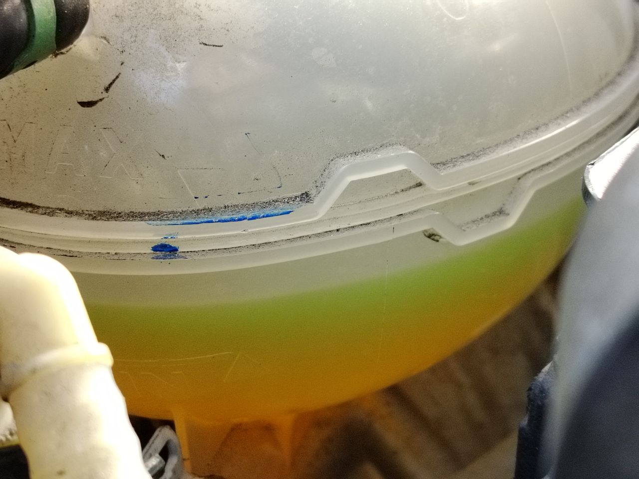

Интересный момент накопал в инструкции. У меня два года плескался антифриз на отметке очень приближенной к Мах. Из-за снятия отопителя, чуть вылилось, чуть долил и теперь где-то по середине между отметками мин и макс. Думал долить до Макс, а в инструкции написано, что держать нужно на мин. Что серьезно на мин ?
Тип файла: jpg IMG_20230912_213304_536.jpg (128.7 Кб, 262 просмотров)
Тип файла: jpg Screenshot_2023-09-12-21-25-45-59_e2d5b3f32b79de1d45acd1fad96fbb0f.jpg (653.6 Кб, 229 просмотров)

Сообщение от Madi Посмотреть сообщение
Я держу на холодном максимуме, да и на всех машинах что у меня были примерно так держал, на горячую естественно поднимается выше максимума. Но у меня встроен пусковой подогреватель, дополнительный объём жидкости на него и влияние на объём расширения при нагреве-охлаждении незнаю

Сообщение от ДядяСережа
Я тоже так всегда делал. Может в инструкции попутали мин с максом ?

В интернетах при беглом просмотре пишут примерно одно и тоже:
"В холодном состоянии уровень антифриза должен быть между метками, а при нагревании доходить до верхней границы"
И то, что рекомендуется доливать на 2/3 до Макс на холодную. На горячем должно быть на Макс.
В общем не встретил, что доливать до отметки мин.

В прошлом летом году заметил что если постоять(поползти) в пробке минут 20-30, то БК загорается красным-настроен на 100град., и 6 палочек на индикаторе температуры. Открыл капот. Уровень ОЖ на минимуме. Весной долил до середины. В этом году Эффект пропал и не повторялся.
Вот так!
