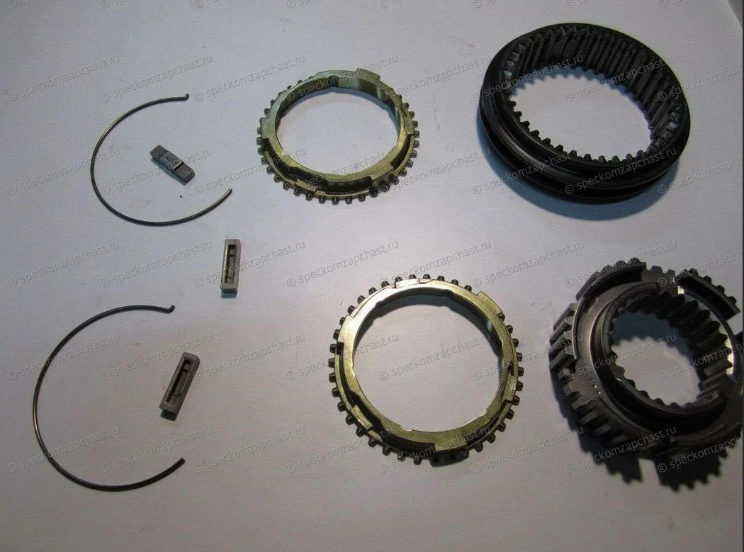

Re: Жесткое включение передач кулисой (шум при переключении) МКПП
Сообщение от Юрий_123
В моём случае, до усиления сухарей, муфты сходили легко, не успевая синхронами блокировать шестерни, ...
Вот она и причина и решается может как Вы пишите В Контакте:
Сообщение от VK - Автомастерская в Краснодаре
Многие дастероводы говорят, что нужно делать паузы между выключением передачи
Но у меня в спешке так не получается, но только на третьей, хотя стиль переключений передач вряд ли меняется (от ее №). Я сомневаюсь что изменение усилия сухаря пересилит мое желание быстро включить 3-ю.
PS 6,5 лет на дастере, и до сих пор могу, опять же в спешке вместо 1-й включить зад (когда кладу ладонь на ручку пальцы автоматом охватывают кольцо выбора задней).
Вот когда въеду куда нибудь задом, тогда руки дойдут разнести кольцо и набалдашник подальше  .

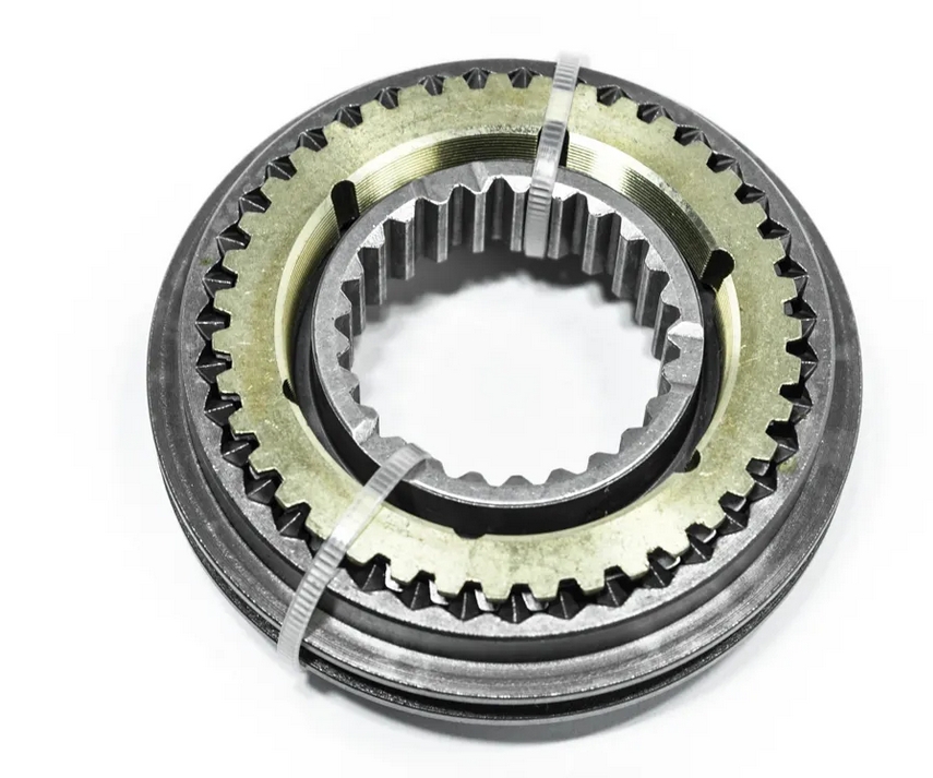

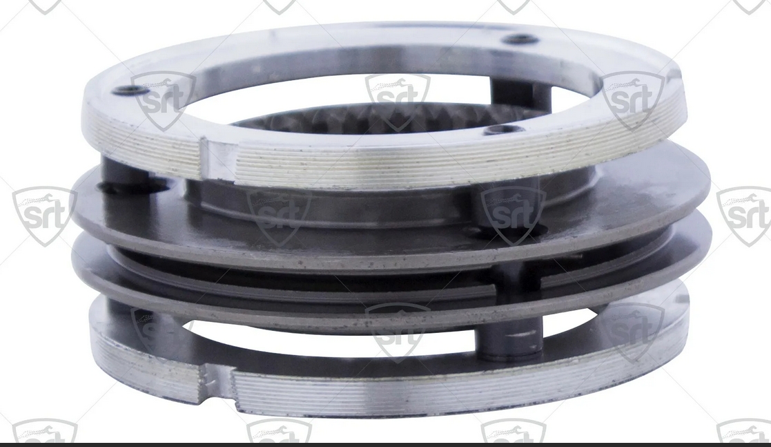

quq, Вы не так поняли. Задняя там вообще не при делах. Проблема при переключении со второй на третью, с третьей на четвертую, и далее на пятую.
Паузы делать можно, если не спешишь, а если едешь в гору, то скорость теряется при паузах, и нет смысла переключать. Да и вообще, кому то всё равно, а у меня всё должно работать как швейцарские часы
---------- Добавлено в 11:25 ---------- Предыдущее написано было в 11:22 ----------
И ещё. Усиление сухарей не меняет желания переключать с большей или меньшей скоростью, а быстрее блокирует шестерню, обеспечивая мягкое включение
11.05.2022, 12:05

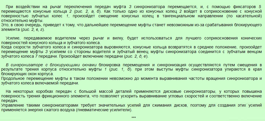

Да не причем здесь сухари...а как тогда все это работает, где нет ни шариков ни пружинок???
http://k-a-t.ru/mdk.01.01_transmjssia/kpp_5/index.shtml
ViBer, на схеме по ссылке распространенная схема. Сухарики имеют прямоугольную форму, и торцами УПИРАЮТСЯ В СИНХРОНИЗАТОРЫ. Пружина в виде кольца, равномерно разжимает сухари в муфте. На сухарях есть выступы под паз в муфте. В общем, те же яйца, только в прфиль.
Я, кстати, сам не пойму, почему абсолютно та же система, что и в TL8 без проблем работает в TL4.
