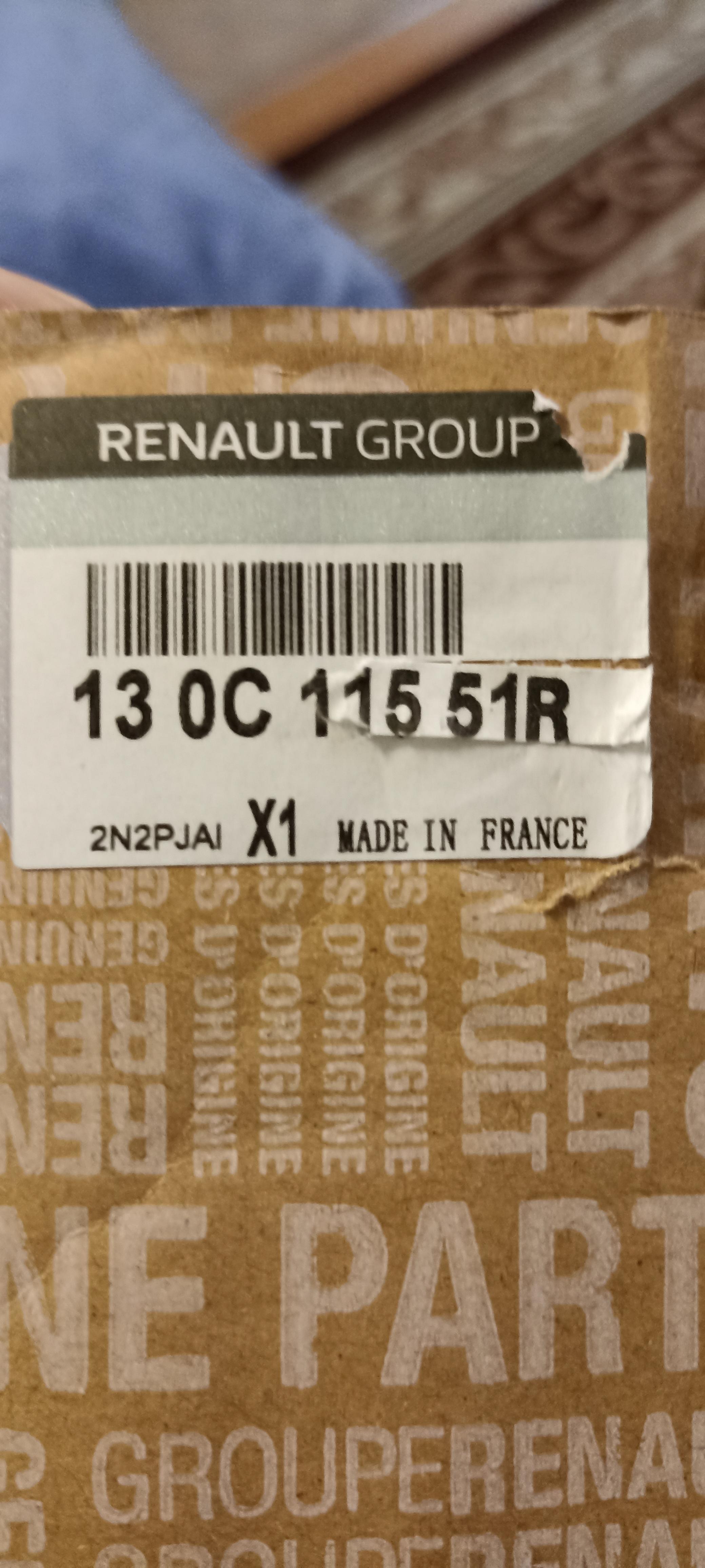

Re: Комплект ремня ГРМ с роликами, каталожный номер
Xteam
Я заказал, но еще не забрал...как узнать что не подделка?
см. пост №4 от Strusto, на стикере должен быть отрывная полоска с номером. Добавочно, на стикере в ультрафиолете должны светится люминесцентные точки.

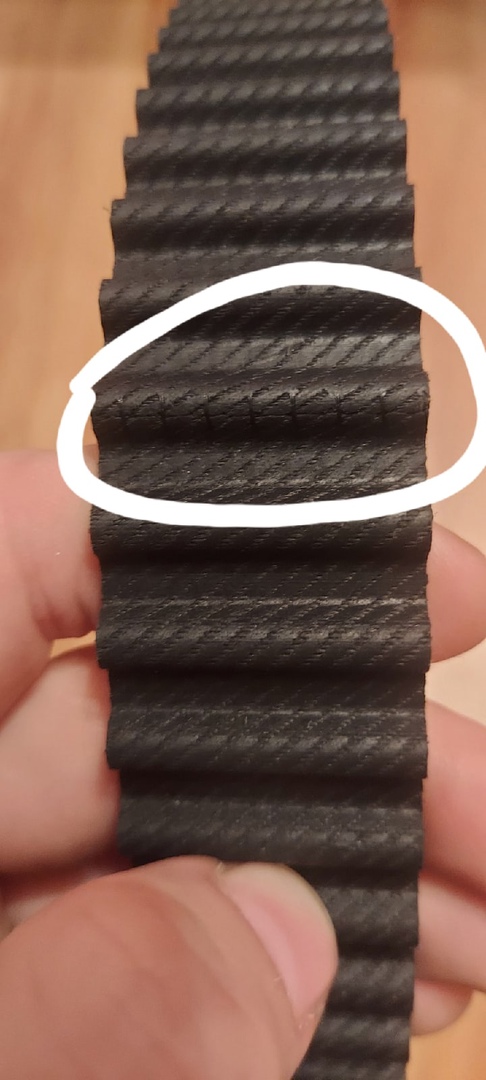

Xteam
Почему подделка, если дата такая как на фото?
Во первых, выдает очень старая дата производства 45 неделя 3DS-13год, Во вторых ремень изнутри сшит пластиковыми нитками.(фото не мое)
Sane
Во первых...
А мне очень черный цвет не нравится, плюс отсутствие полоски от вварки наклейки со штрихкодом, да и рисунок на зубьях
Это, кстати, фото 9-ти летнего ремня

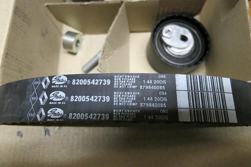

Xteam
А почему 3DS это 13 год? А как определить 20 или 21 год?
Ну вот же, 20-й год

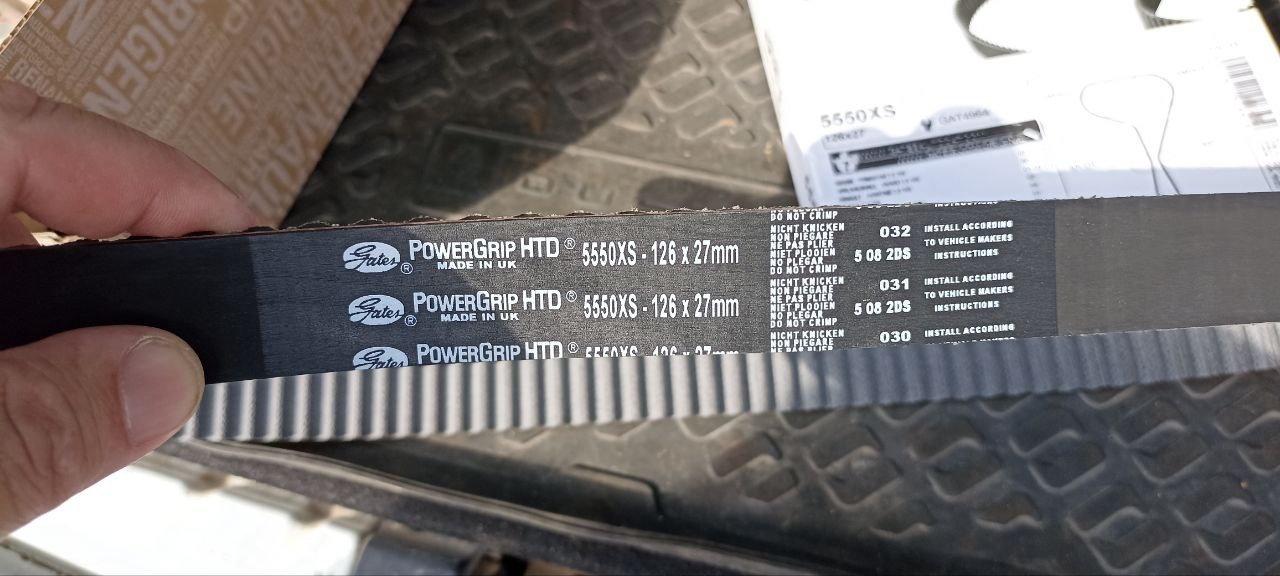

Xteam
С конца 16-17 года на оригинале дата производства на ремне прописывается полностью, 17DS-18DS и т.д. а вот на ремнях от Gates которые идут без значка Рено, дата производства осталась прежней, т.е. 20 и 21 год будет 0DS и 1DS.
---------- Добавлено в 23:33 ---------- Предыдущее написано было в 23:32 ----------
Xteam
.как я буду в магазе это проверять...лампой светить?
Фонарик купи.
---------- Добавлено в 23:42 ---------- Предыдущее написано было в 23:33 ----------
Strusto
У меня у самого в н.з. лежит ремень ГРМ чисто от Gates,буду ставить в этом сезоне. Там зубьевое звено покрыто белым, вернее серым тефлоном, так рисунок ещё хуже твоего просматривается.

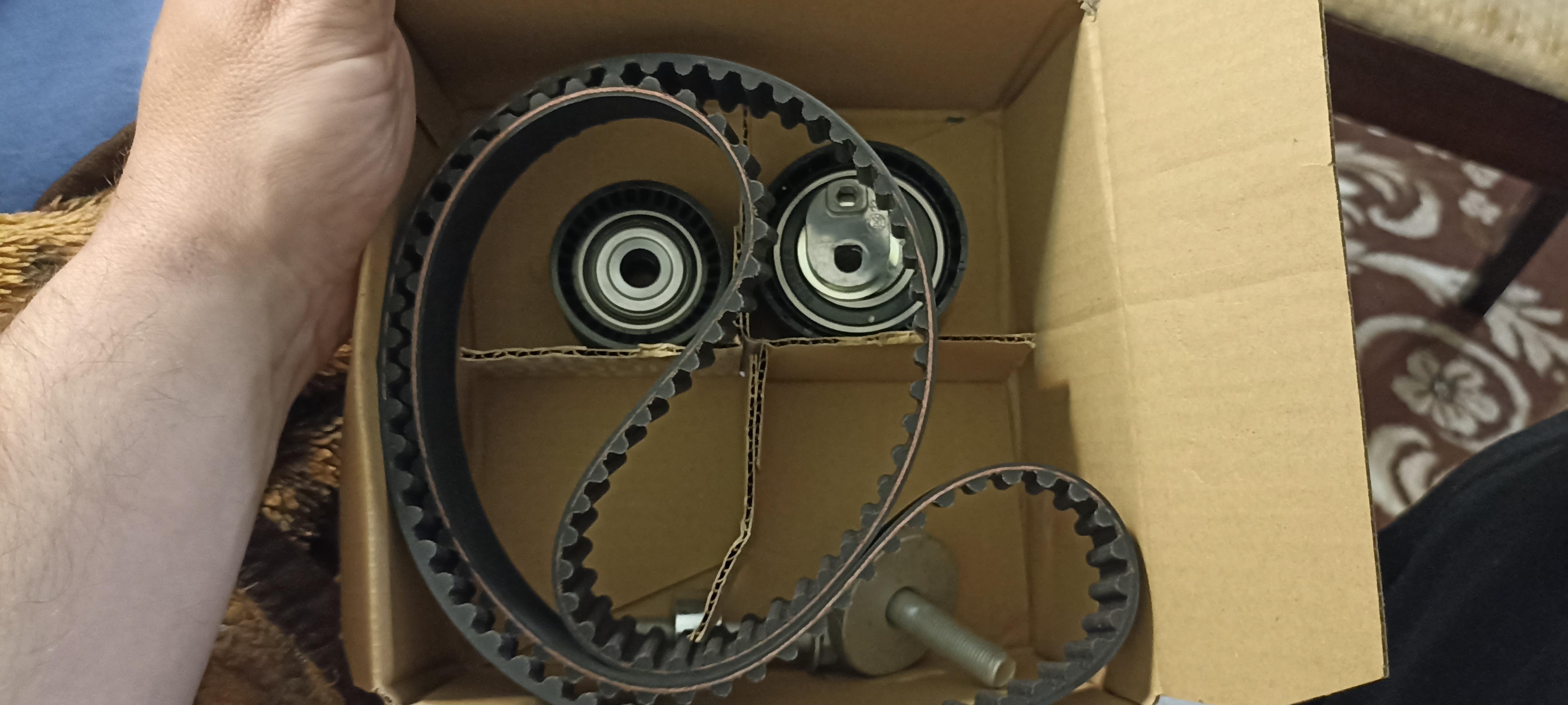

Добрый день.
Странный комплект ГРМ, на 2.0.
Вот сижу и думаю, может отдельно ремень заказать?

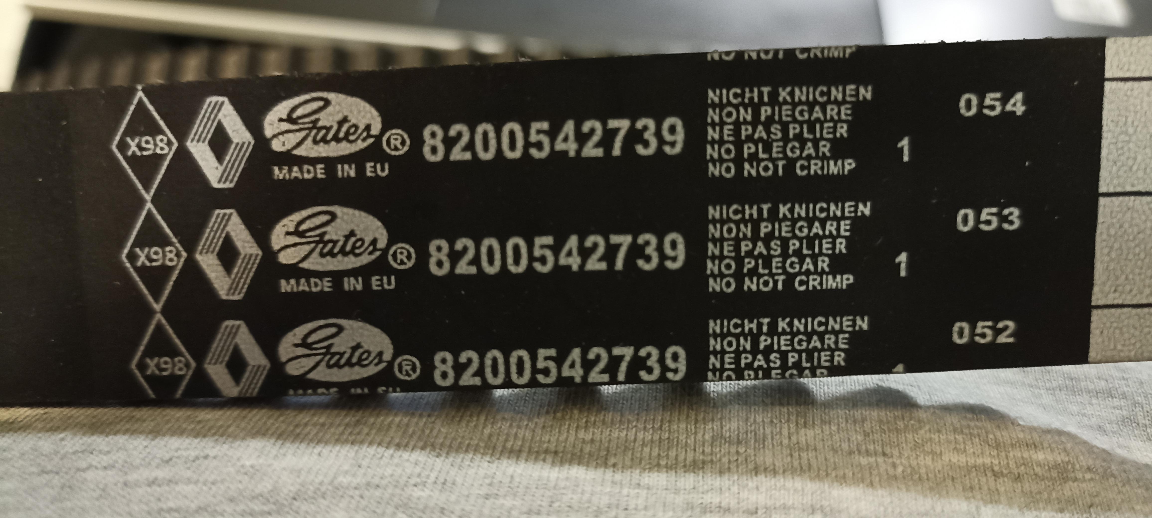

artem2206
Вот сижу и думаю
А в чем проблема?
quq
А в чем проблема?
На ремне нет даты выпуска, кроме единицы. Непонятно, либо это новое обновление, либо подделка.
