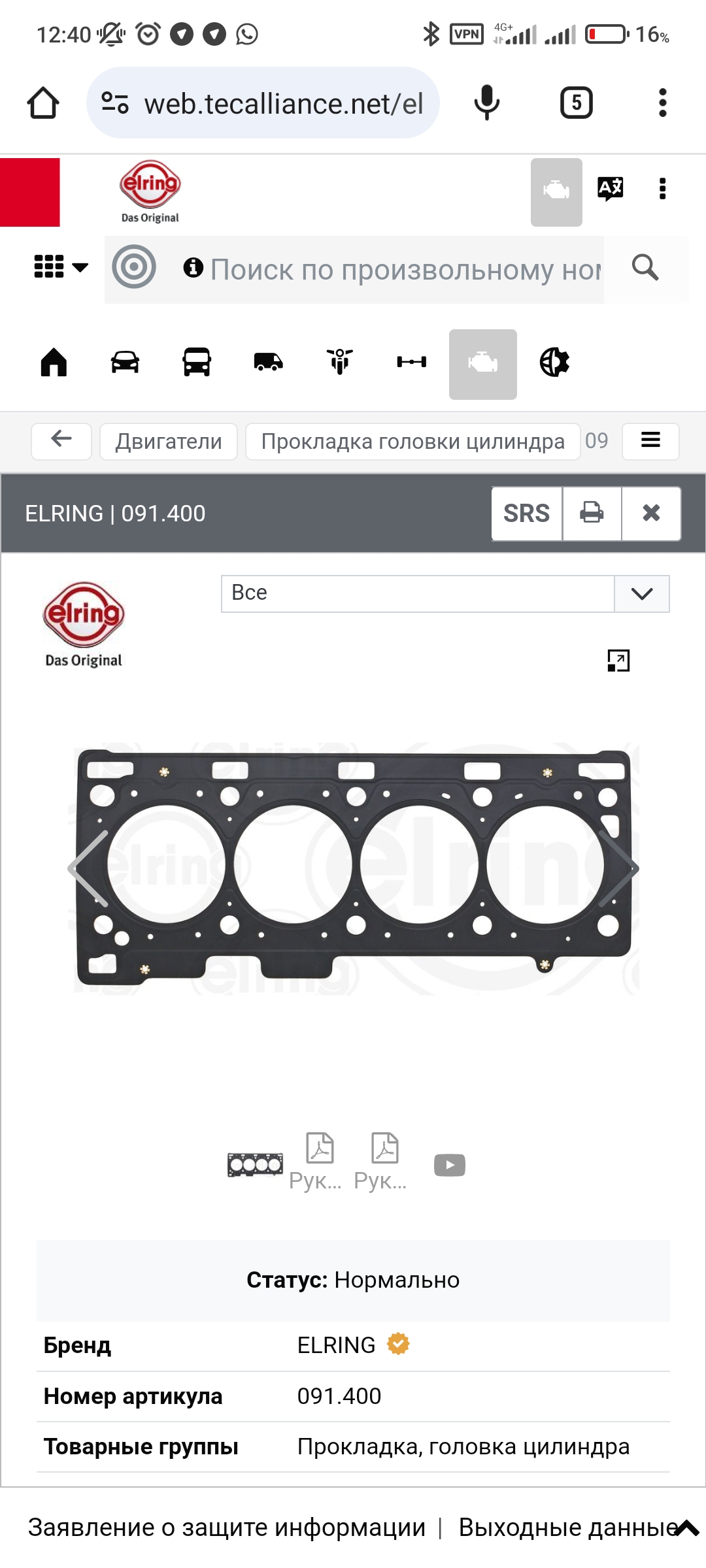

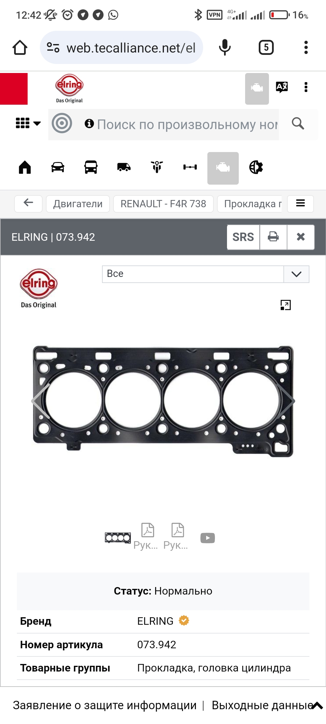

Шо толку?: диаметр горшков одинаковый, а толщину по фото уловить... Ннууу ...
Есть толк.
ELRING 091.400 (OEM 8200515111) диаметр 83,5 мм, толщина не указана
ELRING 073.942 (OEM 7700108254) диаметр 83,8 мм, толщина 0,7 мм
ELRING 374.581 (OEM 8200264952) диаметр 84 мм, толщина 1,34 мм
Возможно это не все прокладки, нужно каталог Elring рыть
По картинкам отличия есть

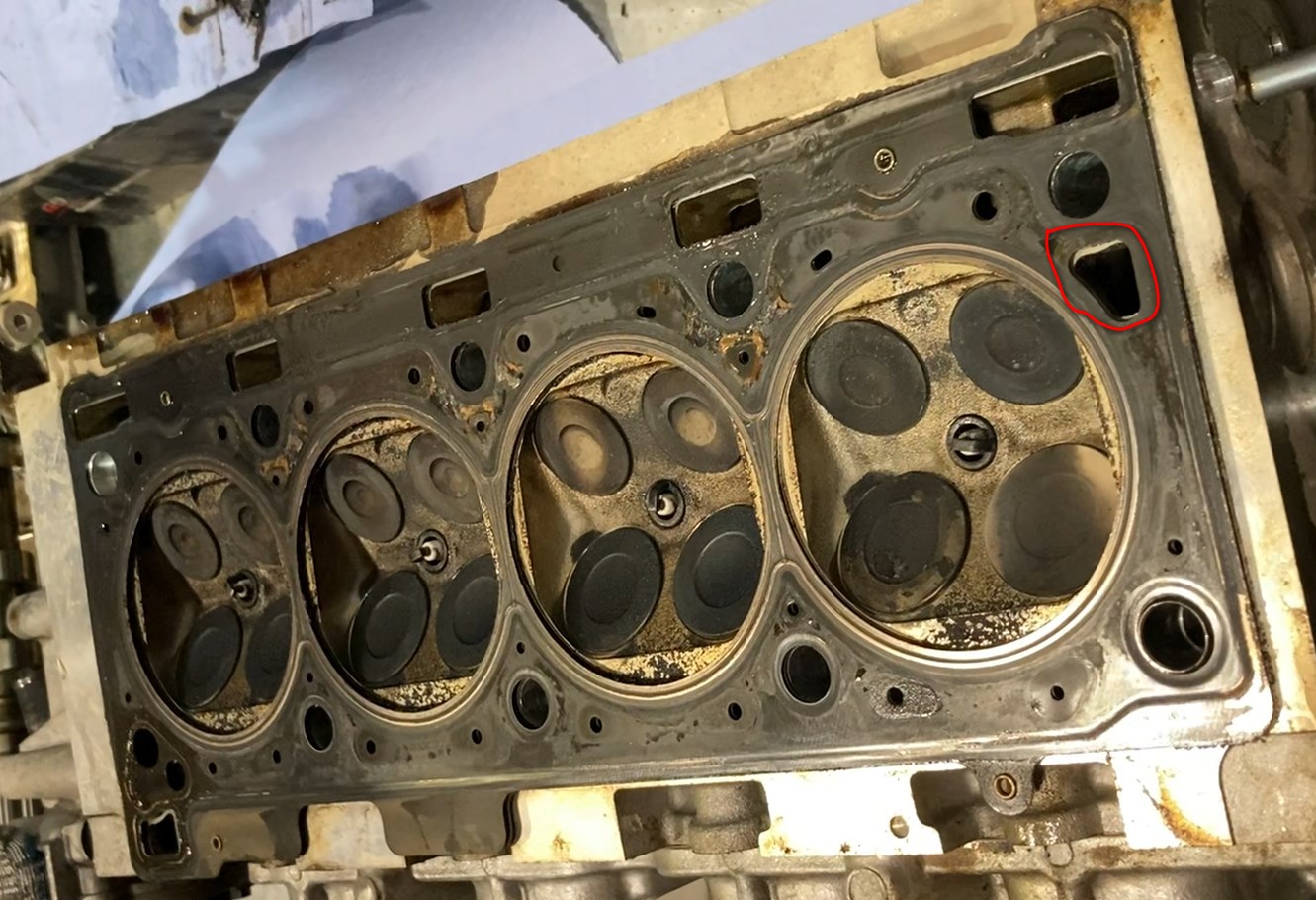

На ElRing нашли только одно отличие, канал выделенный красным, немного меньшего размера.

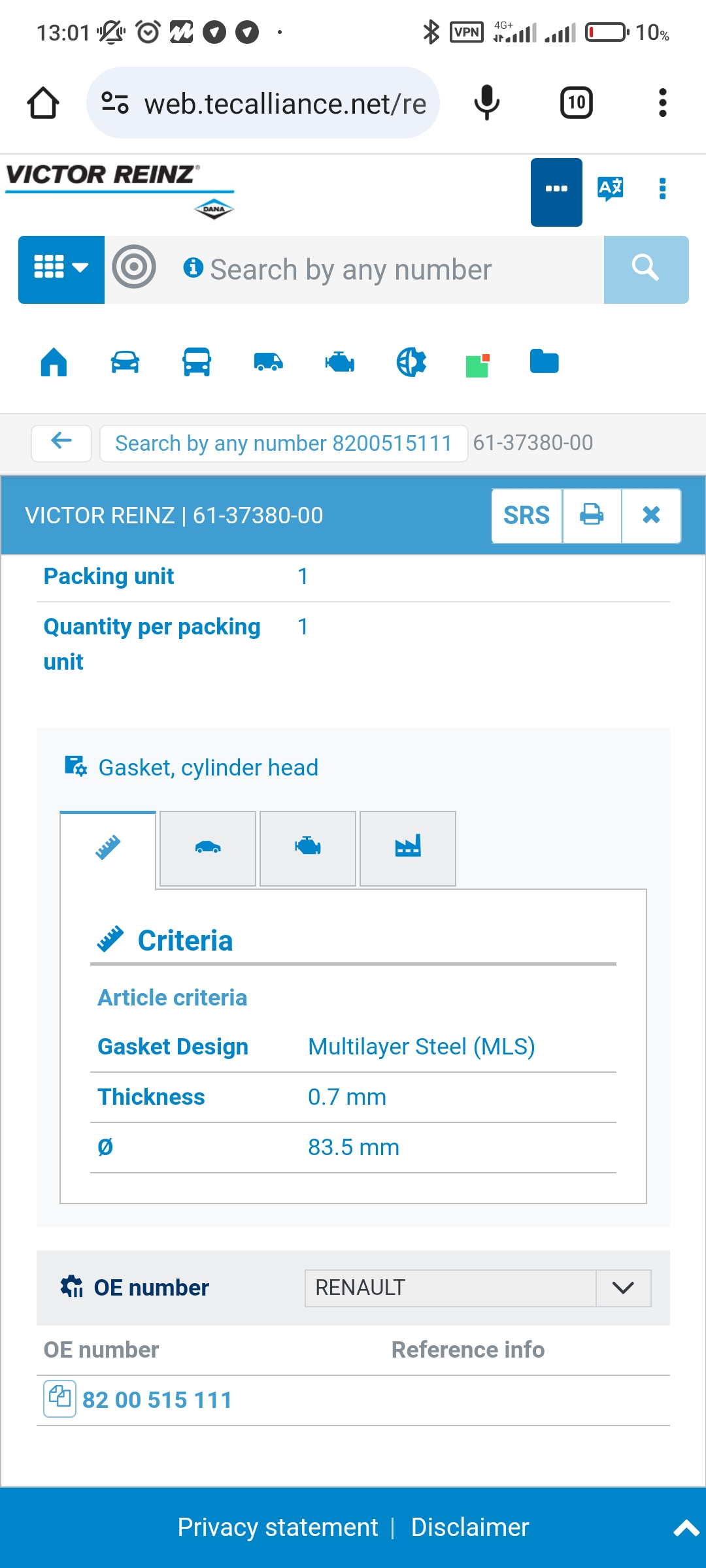

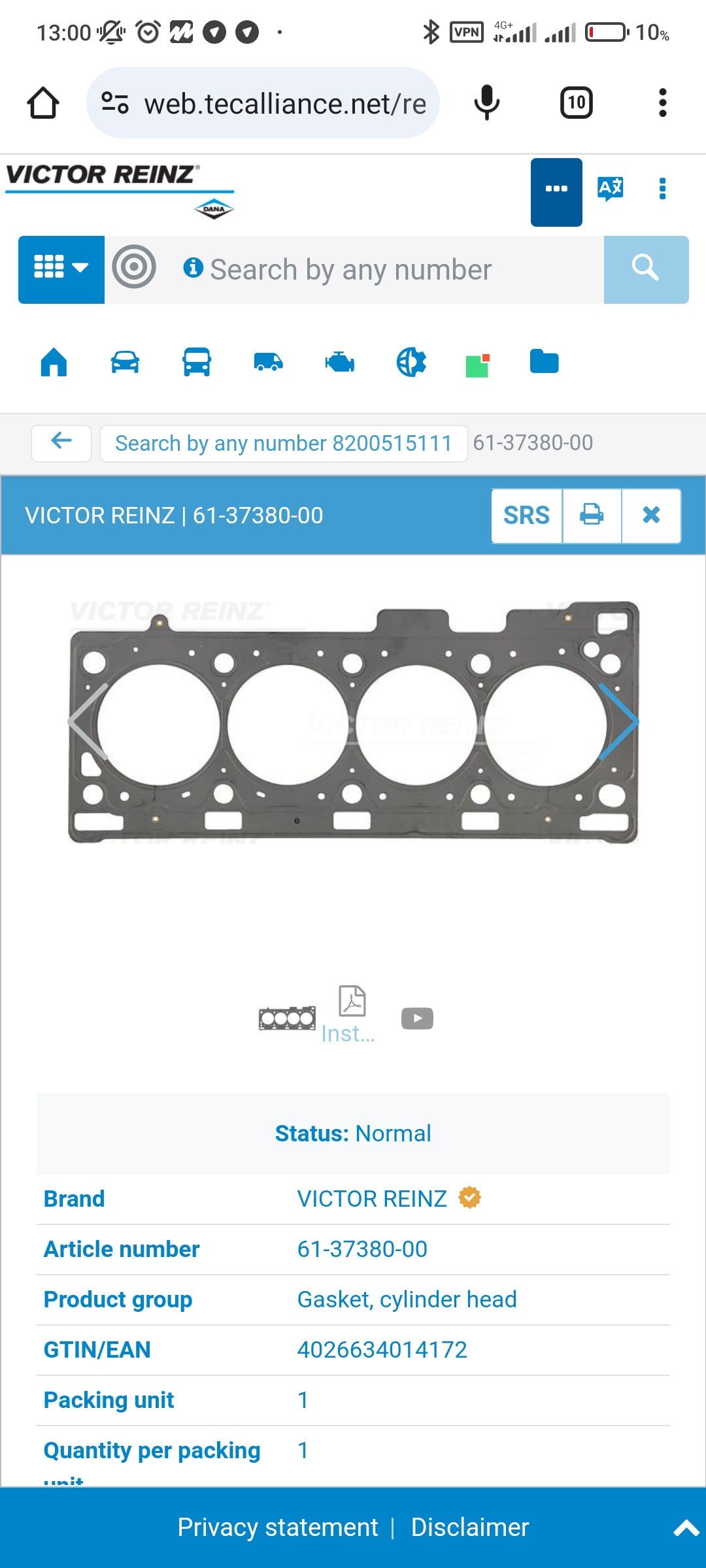

Судя по фото прокладка с завода 8200515111
Я думаю, что подойдет VICTOR REINZ 61-37380-00
Вот тут человеку на каптур ставили данную прокладку от Виктор Рейнц
