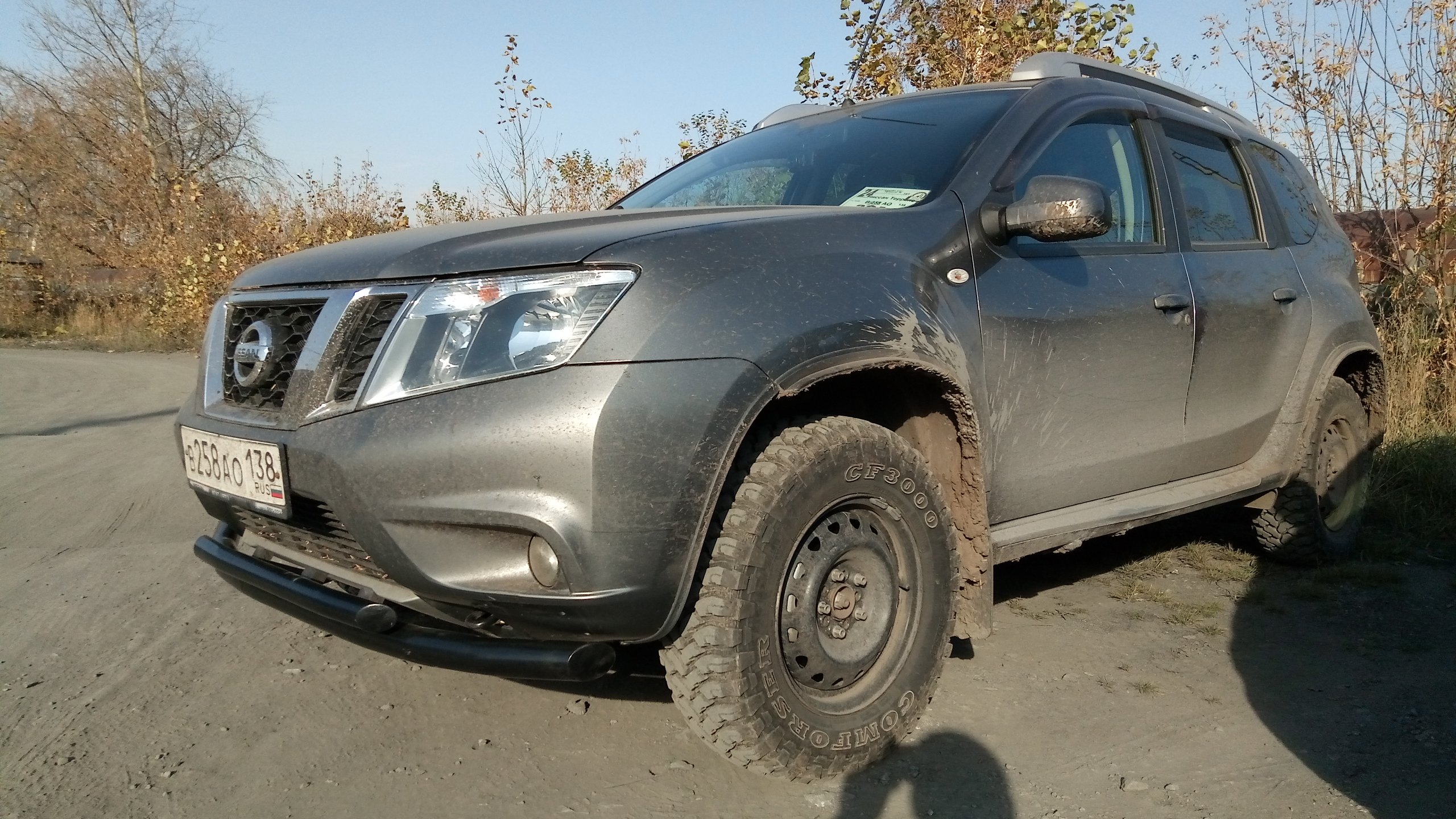

Не дашь ссылку для Террано на норм .защиту бампера?
На терранчика незнаю чтоб мне понравилась. У меня стояла из труб - фигня, хотя лучше чем ничего

илдар73, Полистал сейчас интернет. Ничего не понравилось, также как и когда себе на терранчика искал. ну вот если только что-то из этой серии https://zashita-darom.ru/nissan/niss...0-3--12-mm%09/ Но уверен, крепление там игрушечное, близко к названию "силовое" не подходит

илдар73, У меня на терранчике такая стояла. Так, от лёгенького испуга спасала, низ не закрывает совсем, только кромочку и крепление жидкое, гнётся при любом касании. Помнишь, мы на терранофоруме обсуждали защиты, вроде там что-то было интересное, со сверлением родного бампера.

илдар73, Эти "кенгурятники" из труб - полное фуло. Они все крепятся на две точки - к передним болтам подрамника. При любом касании всё это мнётся и гнётся. Единственные реально работающие варианты усиления защиты морды - или от Патриота, или РиФ, как у ДядиСерёжи. Первый дешевле и проще ставить, но часто срезаются болты в штатные места, по-хорошему надо м6 менять на м8, второй - на Дастерах дорестайлах и рестайлах и на Терранчиках надо переделки справа под установку гамырить. На Дастере II чуть проще его ставить (сам не ставил, курил инструкцию. У меня на обоих Дастерах (рестайлы) Патриотовская защита увеличенная. На первом Дастере сначала стояли "трубы" - кончилось ударом в них, смещение бампера (без видимых повреждений!) и как итог замена радиатора и патрубков (писал об этом ранее)
Прикольно,выходит вредная штука ,чисто для красоты....
