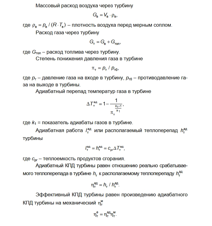

Тепловой КПД, ηth, представляет собой долю тепла, QЧ, которая преобразуется в работу. Поскольку энергия сохраняется в соответствии с первым законом термодинамики и энергия не может быть преобразована в работу полностью, подводимое тепло, QЧ, должно равняться проделанной работе, Вт, плюс тепло, которое должно отводиться в качестве отходящего тепла QC в окружающую среду. Следовательно, мы можем переписать формулу для теплового КПД следующим образом:
формула теплового КПД - 2
Это очень полезная формула, но здесь мы выражаем тепловой КПД, используя первый закон, в терминах энтальпии.

Где на картинке http://www.dusterclubs.ru/vb/attachm...0&d=1712145834
говорится про КПД?
а если учесть
Сообщение от ViBer
воздух при 20*С в 2.5 раза плотнее чем в 500*С
то получается совсем наоборот, т.е. более холодный воздух, будет крутить сильнее "горячую" часть, следовательно холодная часть будет качать больше.

Ты рассматриваешь турбину как вентилятор, на который дуют холодным или горячим вохдухом, а я имею ввиду турбину в целом как устройство с непрерывным рабочим процессом и с вращательным движением рабочего элемента, на котором происходит преобразование кинетической энергии и/или внутренней энергии рабочего тела газа в механическую работу на валу.
