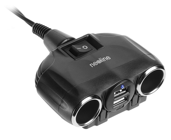

я себе для 2-х USB потребителей вот
такую штуку
заказал, плюс третий USB в магнитоле - для зарядки 2-х телефонов и навигатора/планшета должно хватить.

Думаю, нужно как-то их стационарно закрепить, разобрать и припаять, т.к. они все-равно из прикуривателя вываливаются.
Ну и в Вашем варианте настораживает "DC 5V 2100mA", не сгорят ли устройства, большинство из которых рассчитаны на 1000 mA. Может конечно у него на каждом выходе по 1000 mA, тогда нормально.
Не сгорят!!!
Это указана максимальный ток которую может выдать адаптер!
Т.е. устройства даже если они рассчитаны скажем на 50мА подключить к адаптеру который выдает 2А, ничего страшного не произойдет!
Устройство откушает от адаптера нужные ему 50мА и все!
Точно так же как, как ничего не сгорит если в авто вместо 50А*ч АКБ поставить АКБ на 70А*ч

А ни кто не рассматривал такой вариант. Сея штуковина защёлкивается на пластину, которую можно приклеить на скотч либо прикрутить саморезами (в комплекте).
2 USB, общий ток до 2А. Цена порядка 600р.
