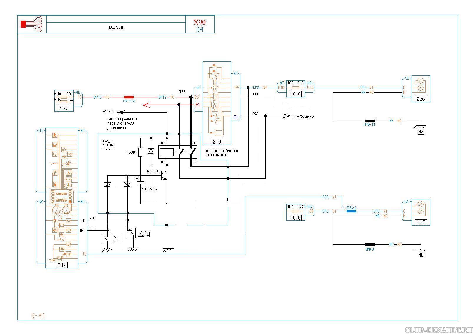

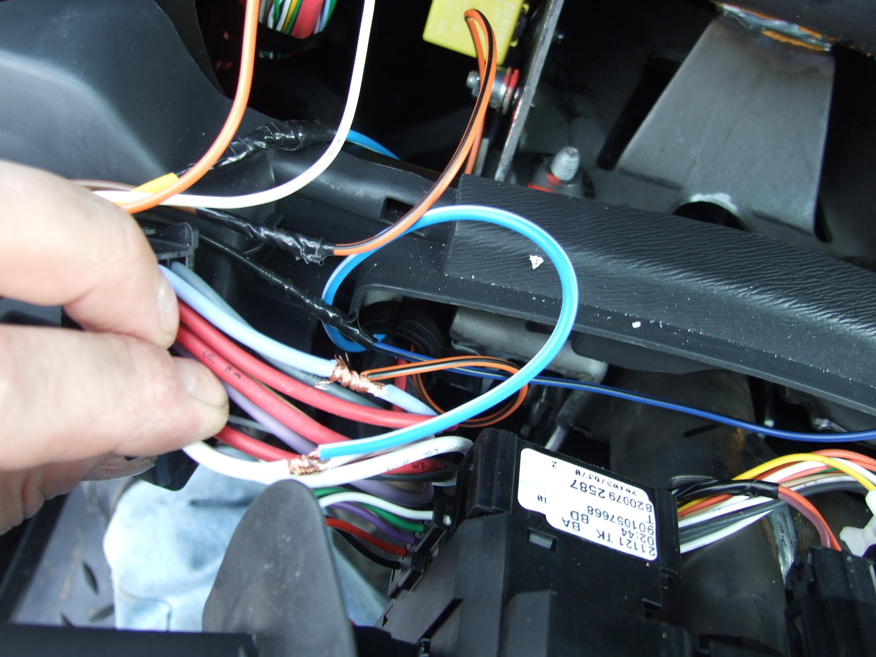

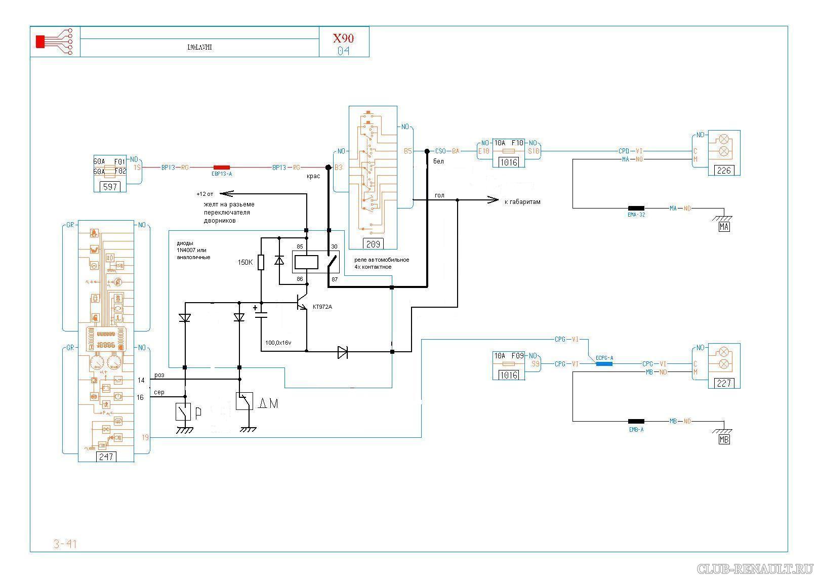

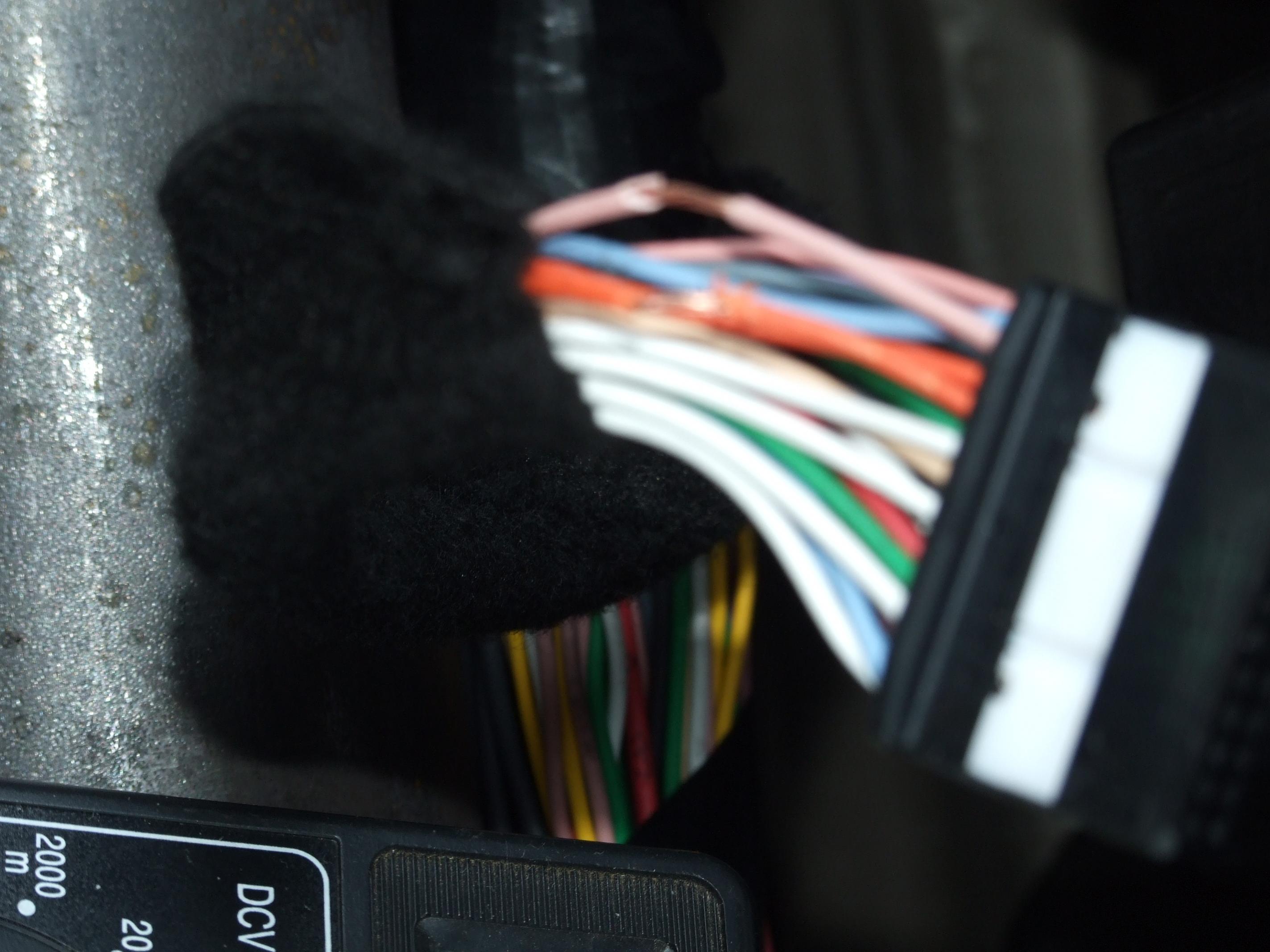

Вот начинаю делать отчёт для вскрытия нужно тепло + в гараже или прогреть салон печкой. Все пластиковые элементы тянуть на себя, они на защёлках, аккуратно без фанатизма, боятся не надо. Торкс т15 нужен только для 6 винтов - 2 снизу кожуха рулевой колонки, и 4 открутить приборную панель.
За основу была взята эта схема, есть некоторые отличия, питание силовой цепи реле 30 К1 было взято с провода питания присловутого ТЭНа печки, 85 К1 с жёлтого провода с разъёма дворников, их там 2 на одном появляется U только при вкл зажигании на втором и в прмежуточном положении, на какой подключал не помню, надо предварительно померять тестером. Сигналы датчика давления масла - с левой (если сидеть за рулём) колодки чёрного цвета от приборной панели ВНИМАНИЕ вкл зажигание при включенной ОДНОЙ колодке к приборке НЕЛЬЗЯ, или оба вкл или оба откл. В14 розового цвета, ручник В16 оранжевого цвета- там на колодке мелкими буквами видно. Габариты Голубой на колодке к подрулевому переключателю В1 реле К2 85. А ближний свет к белому как на фотографии В4 а не как на схеме В5 реле К2 87. Да получившиеся жгуты проводов закрутил изолентой а реле нейлоновыми стяжками закрепил к косе проводов за приборкой на усилителе панели.

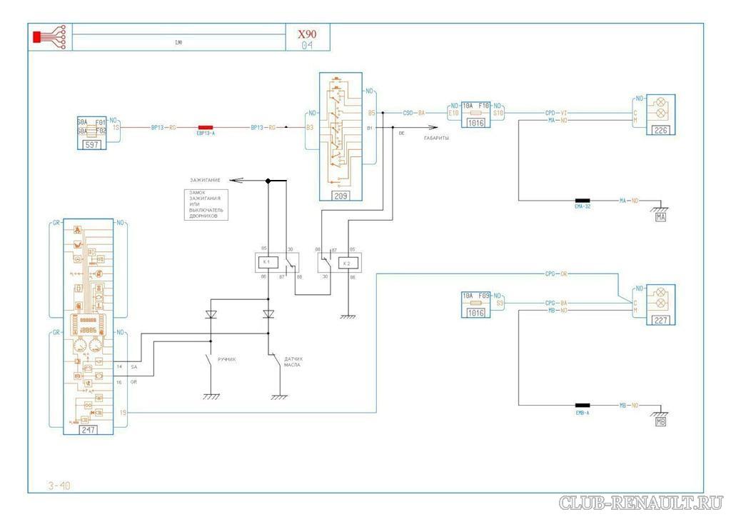

Летом собираюсь переделать одним из этих вариантов

niki.73
А в чем разница?

Один только БС, а второй БС с габаритами слоняюсь к этому варианту, т.к. привык чтобы сзади габариты горели. На Лачике.

замутил вкл БС по типу ДХО с сигналом от датчика масла и запретом от ручника ибо на лачетти свет вкл автоматом а тут не привык всё время забываю.
Воистину лень - двигатель прогресса.
А я уже как-то привык свет включать/выключать, до автоматизма. Для меня это также легко и непринужденно, как пристегнуться.

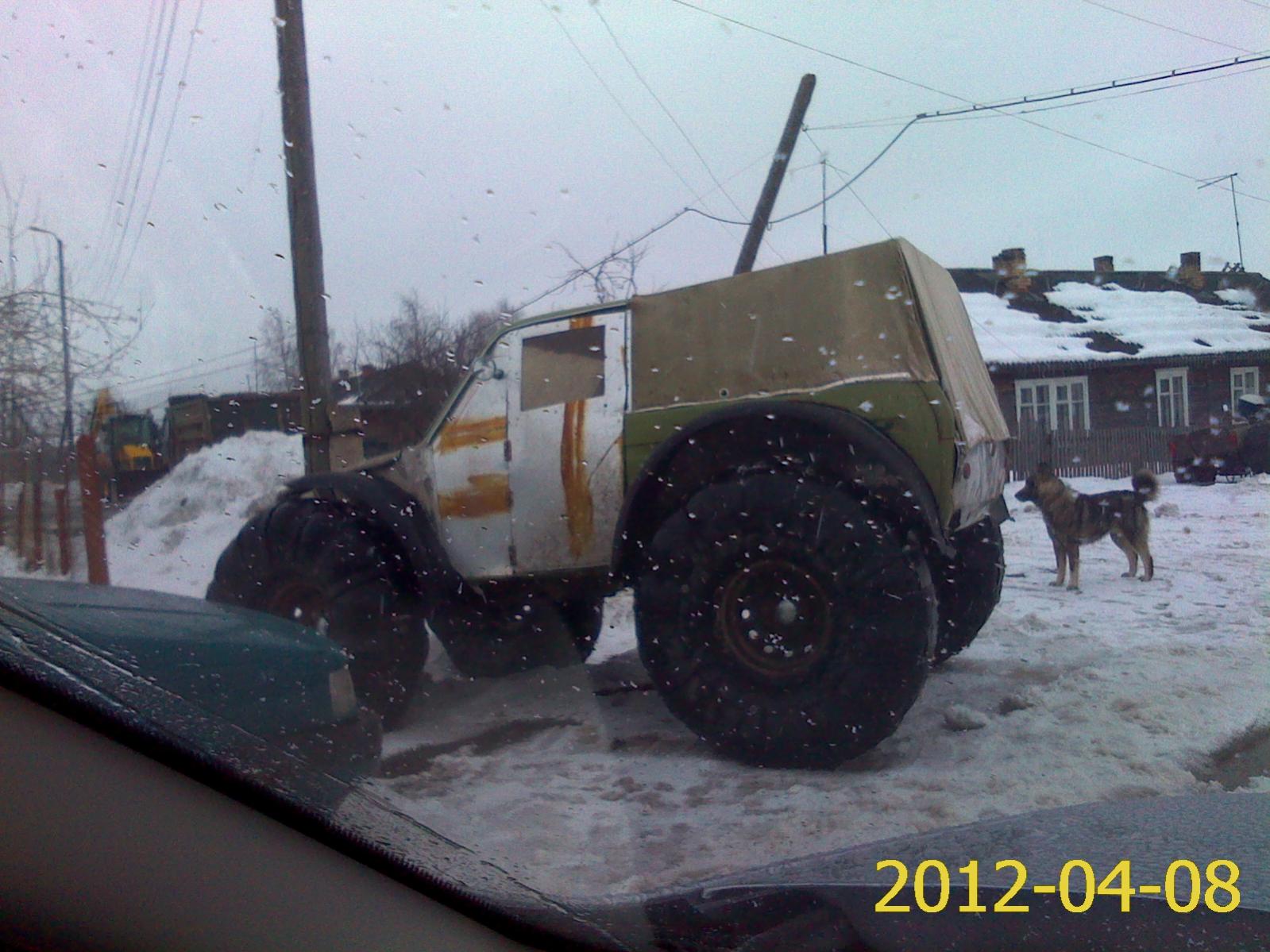

Вот если инет заработает добавлю фото, + то на чём надо ездить по нашим
первая фотка - это сделано из нивы, у нас обычно такое делают из мотоциклов и состоит оно из 3х колёс на этом ездят по ВолгоБалтийскому каналу 16 км до Онежского озера на зимнюю рыбалку , на 3х колёсах из мотцикла на местном жаргоне называется - шишкотряс, из ИЖа в готовом виде стоит около 30 т.р. из Днепра 60 т.р.

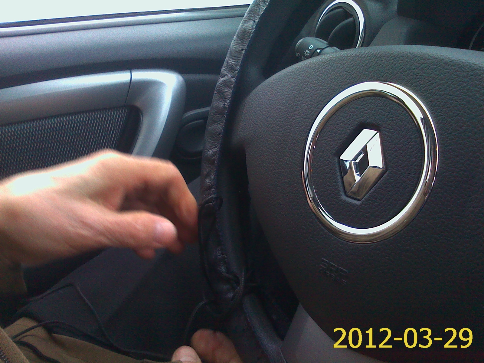

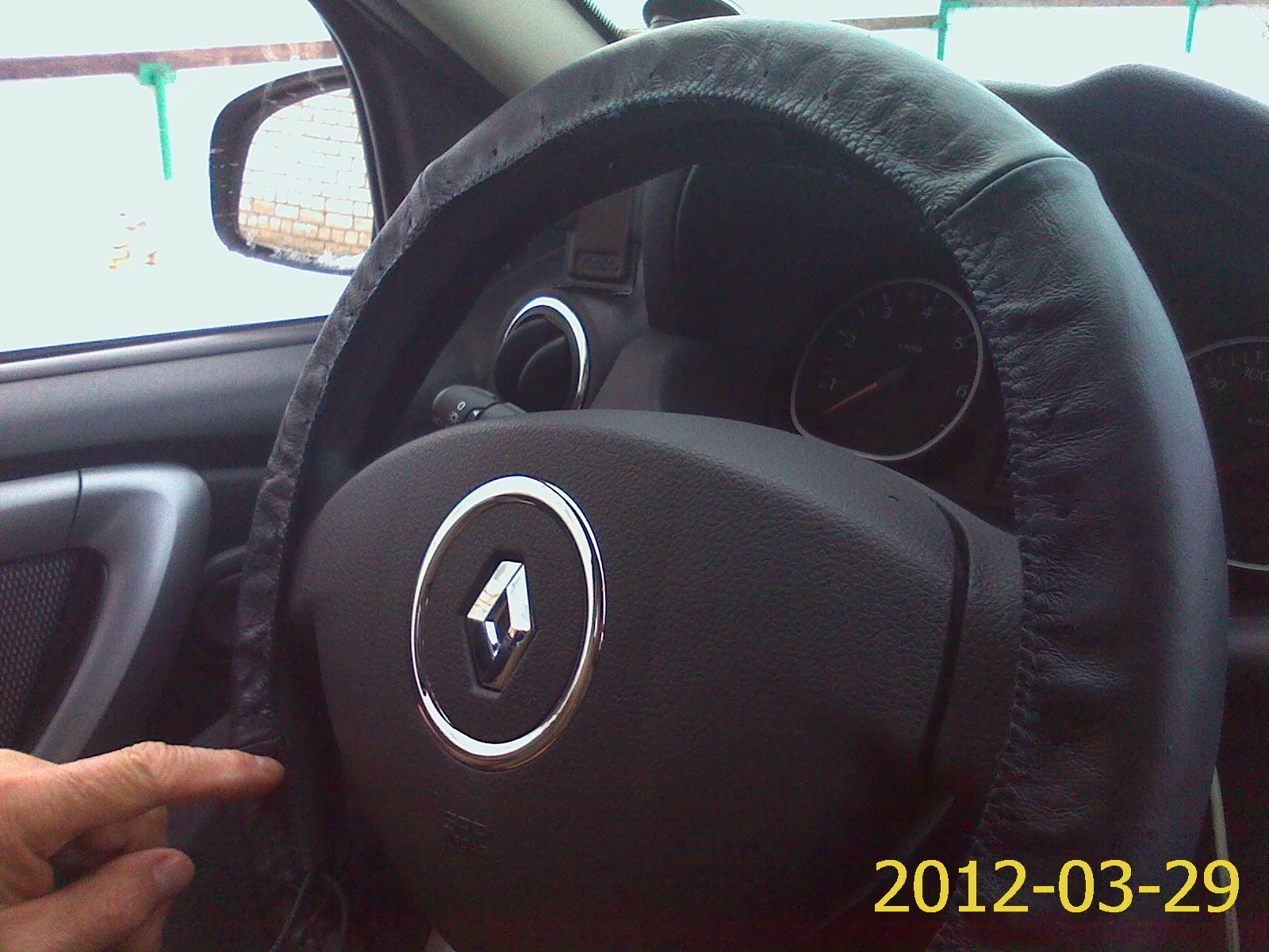

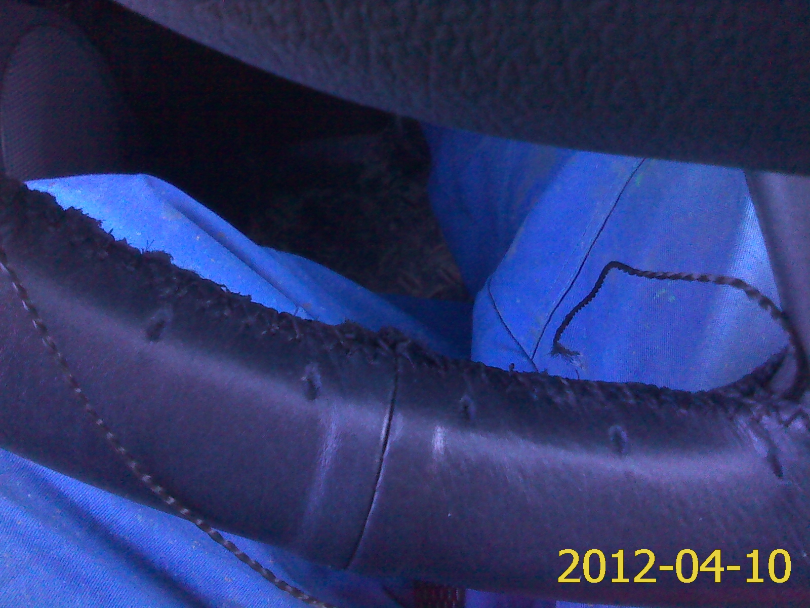

Обшил кожей руль - комплект стоит у нас 390 р
Предварительно замочить на 10 мин в тёплой воде. Потом отжать.

niki.73
Вот он - воистину народный вездеход по народной цене.
И название брендовое какое - Шишкотряс!
Шишкотряс меня поряс...
Что не очень смотрится, его еще стягивать нужно? По моему обычная оплётка лучше выглядит.

Да ослаб через несколько дней, получилось не очень хорошо, на днях потеплее станет попробую перешить, первый раз жена обшивала где то силы не хватило где то порвать побоялась.

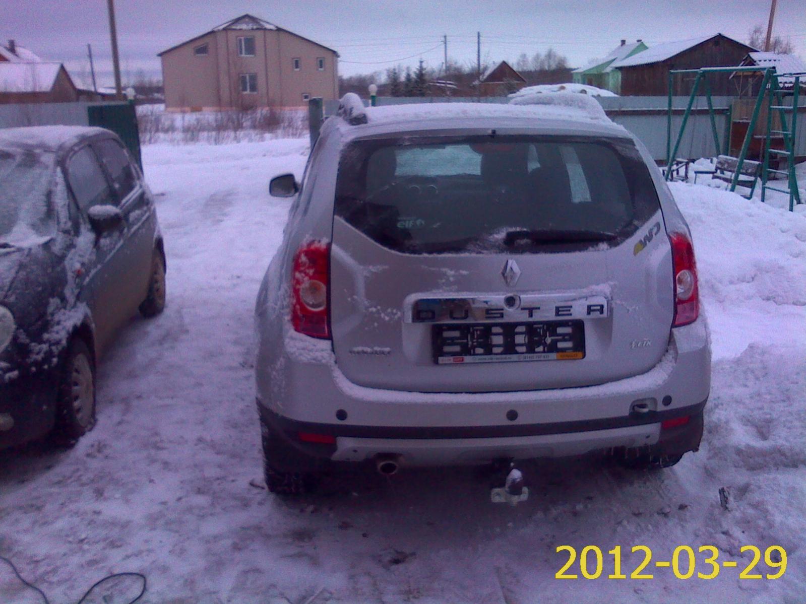

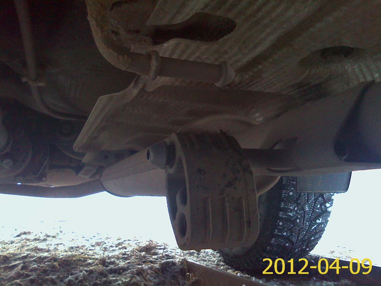

Вот обнаружил косячёк по качеству сборки - не была одета резинка в центре машины на которой висит глушитель, поскольку до ОД далеко одел на эстакаде сам.
Даа все больше и больше раша сборка не радует

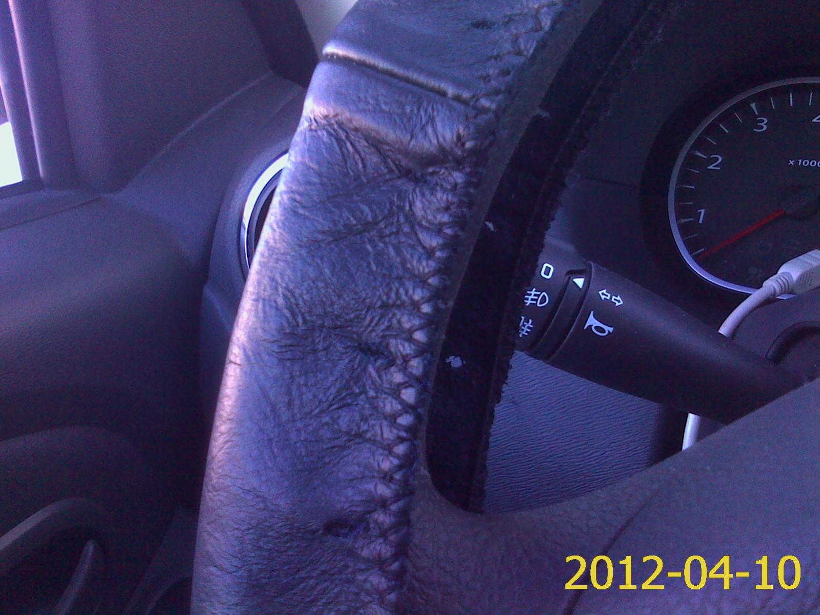

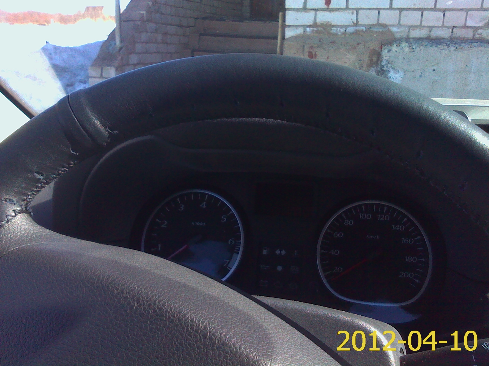

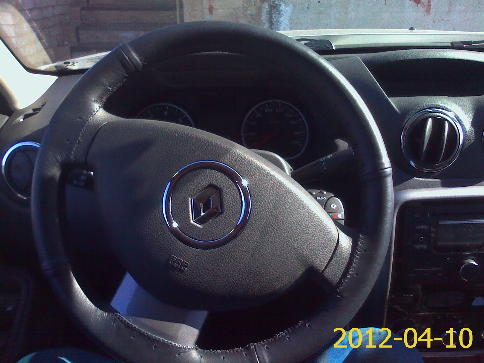

Ну вот сегодня переделал обшивку руля Несколько кадров в работе и промежуточный результат и законченный. Немного замочить в тёплой воде , отжать , и шить - процесс занял 2.5 часа. После обшивки кожа высохнет и обтянет руль.

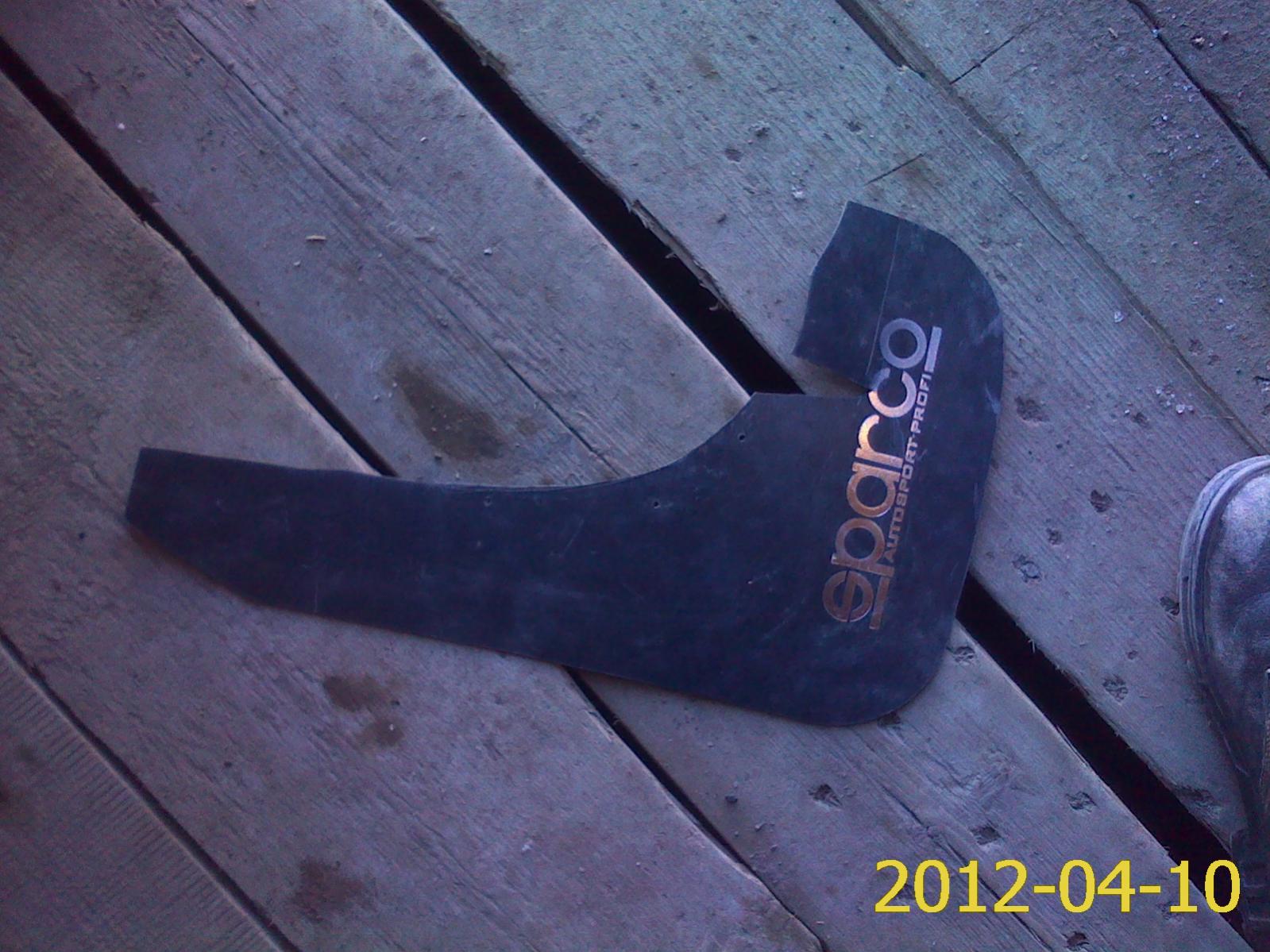

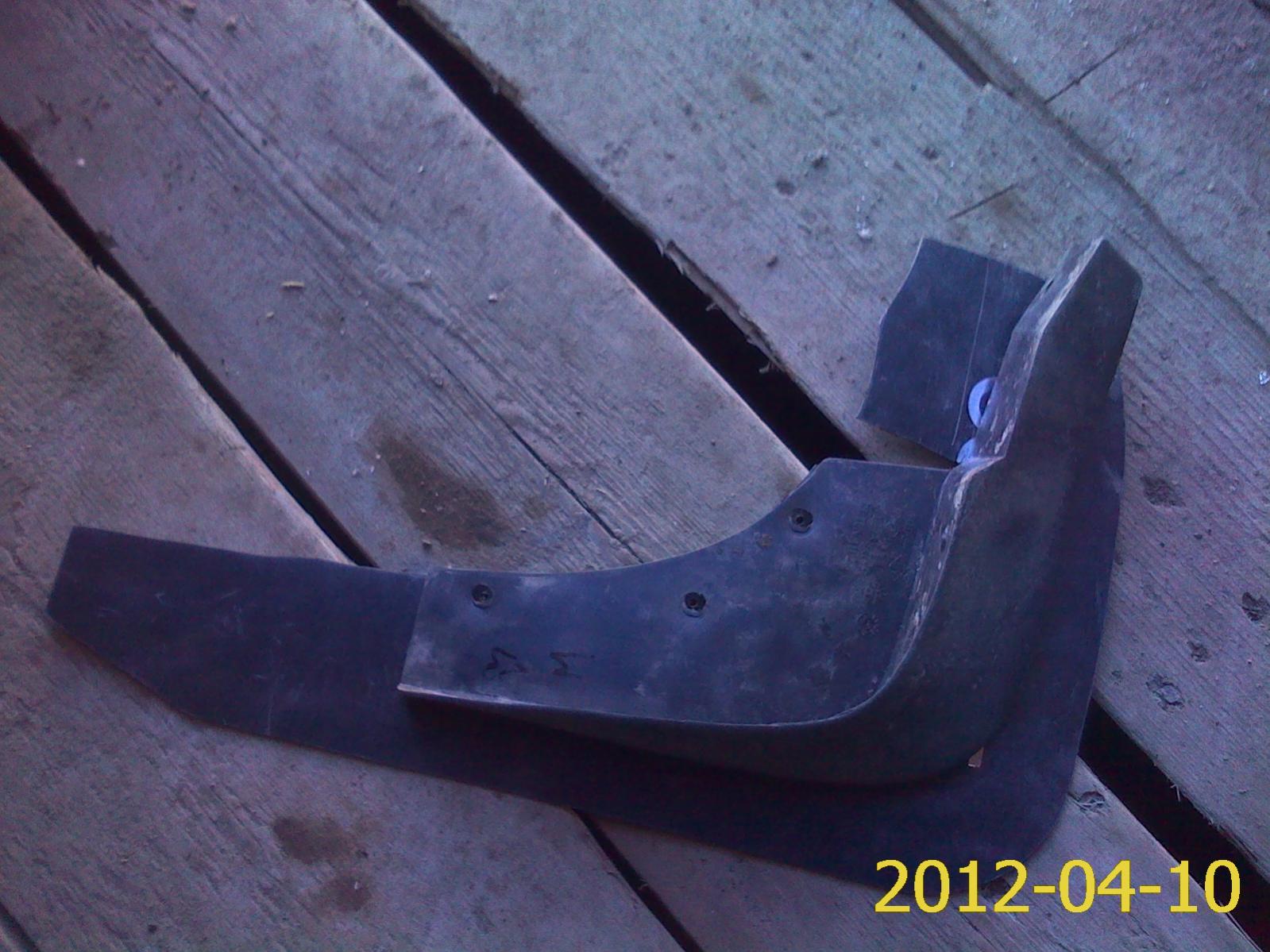

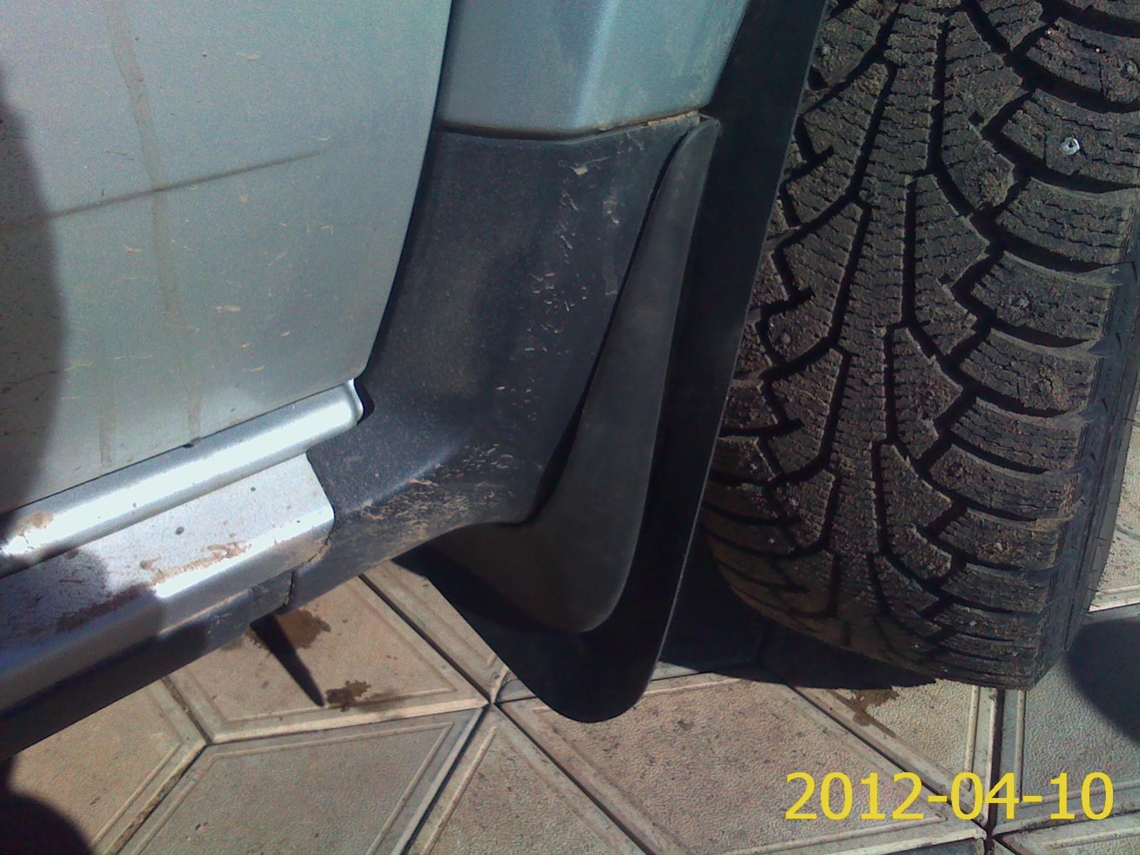

Был(а): 06 мар 2025 21:41
Адрес: 35 регион
Re: niki.73 / Privilege 1.6 4x4 / платина

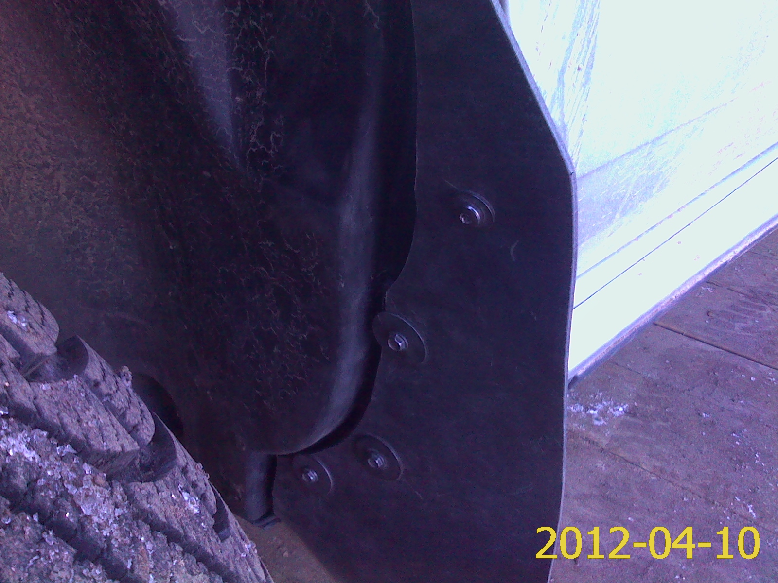

Поскольку вокруг ну очень грязно а с штатным брызговиком бока и особенно пороги моментально забрызгиваются, было принято решение что нибудь сделать с передними брызговиками. Так как ближайший магаз с товарами от Л-Локер от меня далеко да и почти 2т.р. на замену штатного , жаба надёжно придавила меня своей могучей лапой. В ближайшем магазе купил комплект из 4 "пацанских Спарко" брызговиков из термопластика 200руб - вырезал и прикрутил вместе с штатными.
