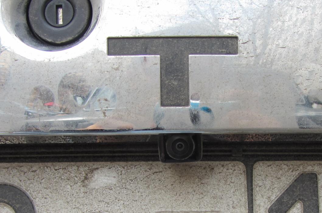

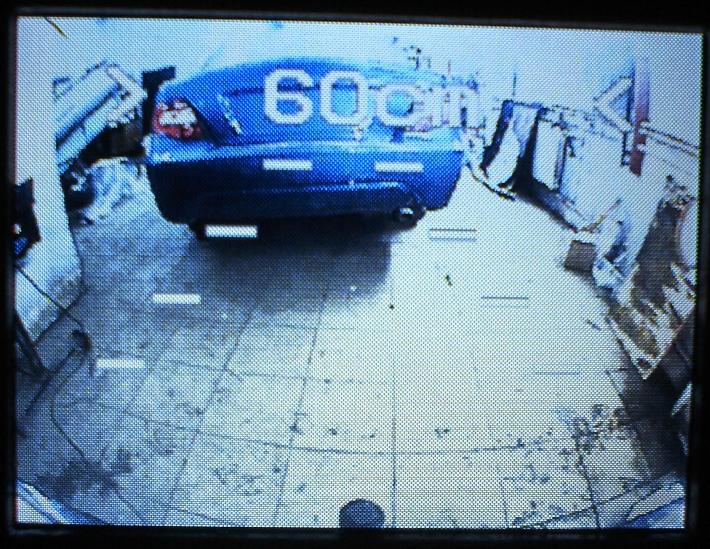

Стоит и парктроник (пришел в комплекте с завода) и камера с выводом изображения на зеркало заднего вида (ставилась как доп). Очень удобно. Только небольшая неприятность, в солнечную погоду изображение на зеркале плохо видно (на крайняк яркость вывернуть можно).

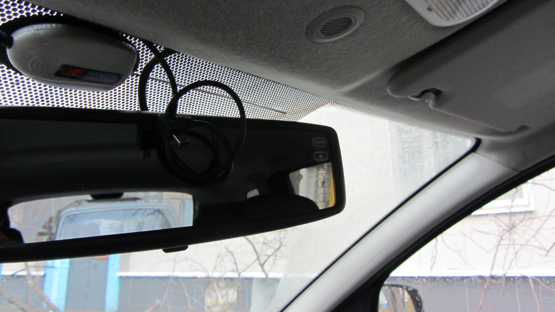

Нет не видно. Экран загорается при включении задней передачи. Расположен справа, от сенсорных кнопок до середины скрученного кабеля. Фото зеркала и камеры прилагаются, вместе с коробкой от зеркала.
странно, вот вроде такое же
но там четко виден экран

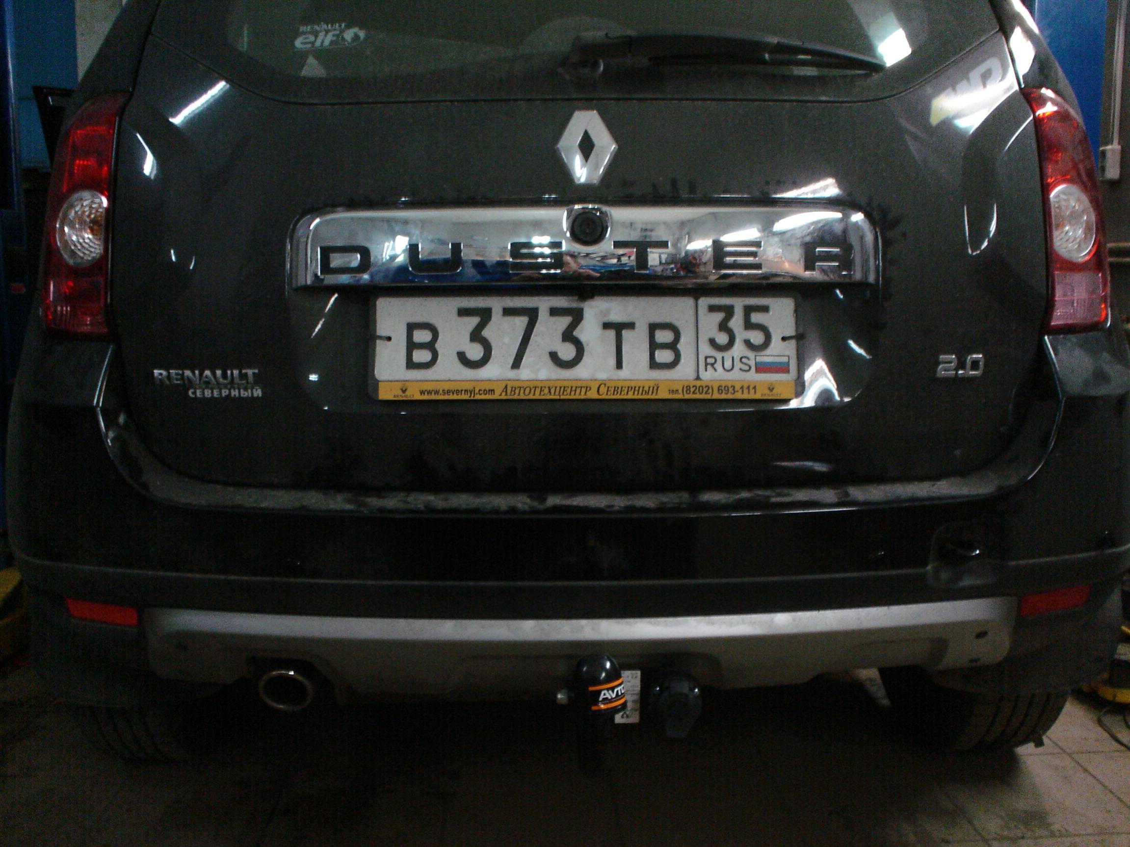

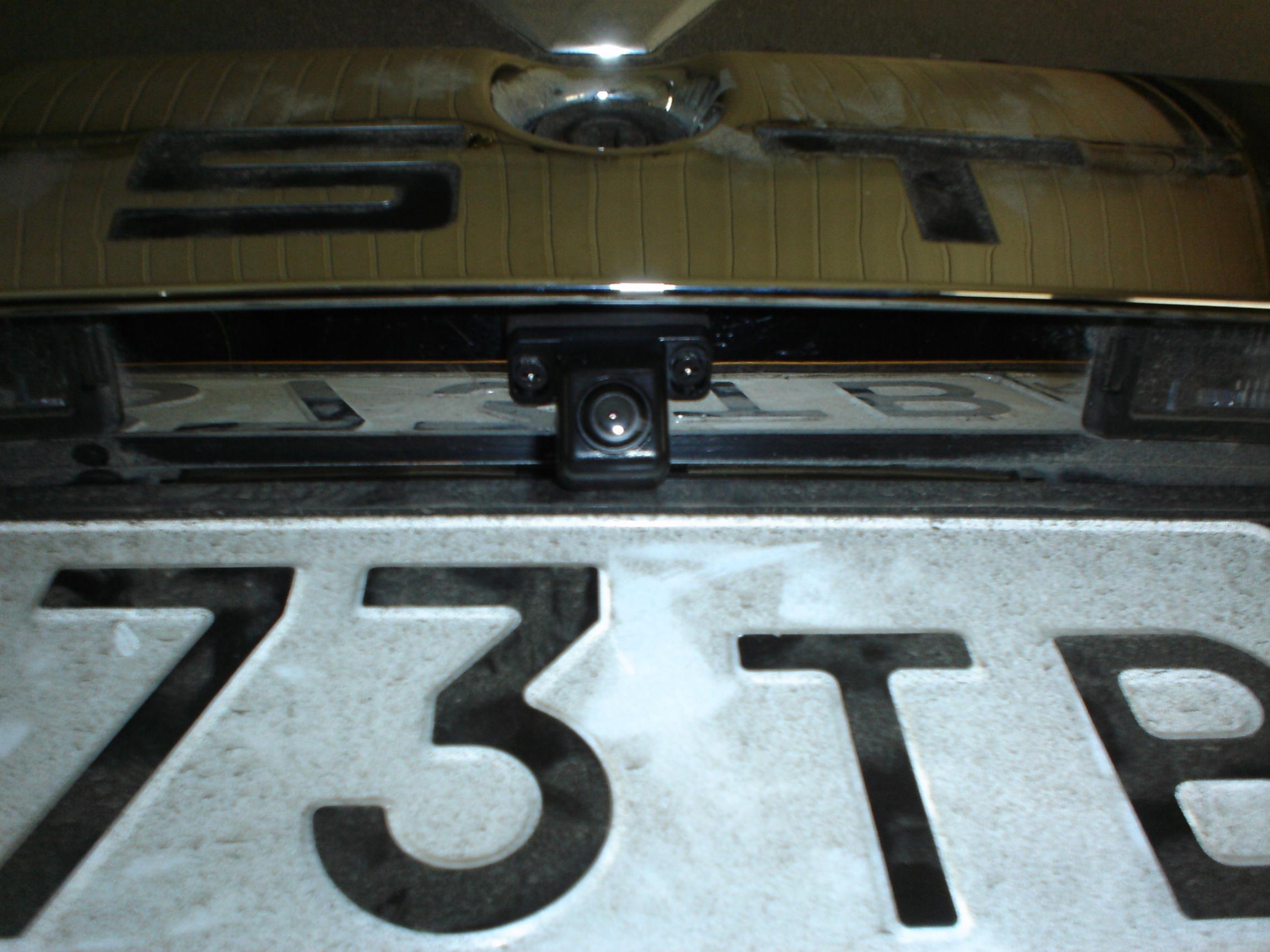

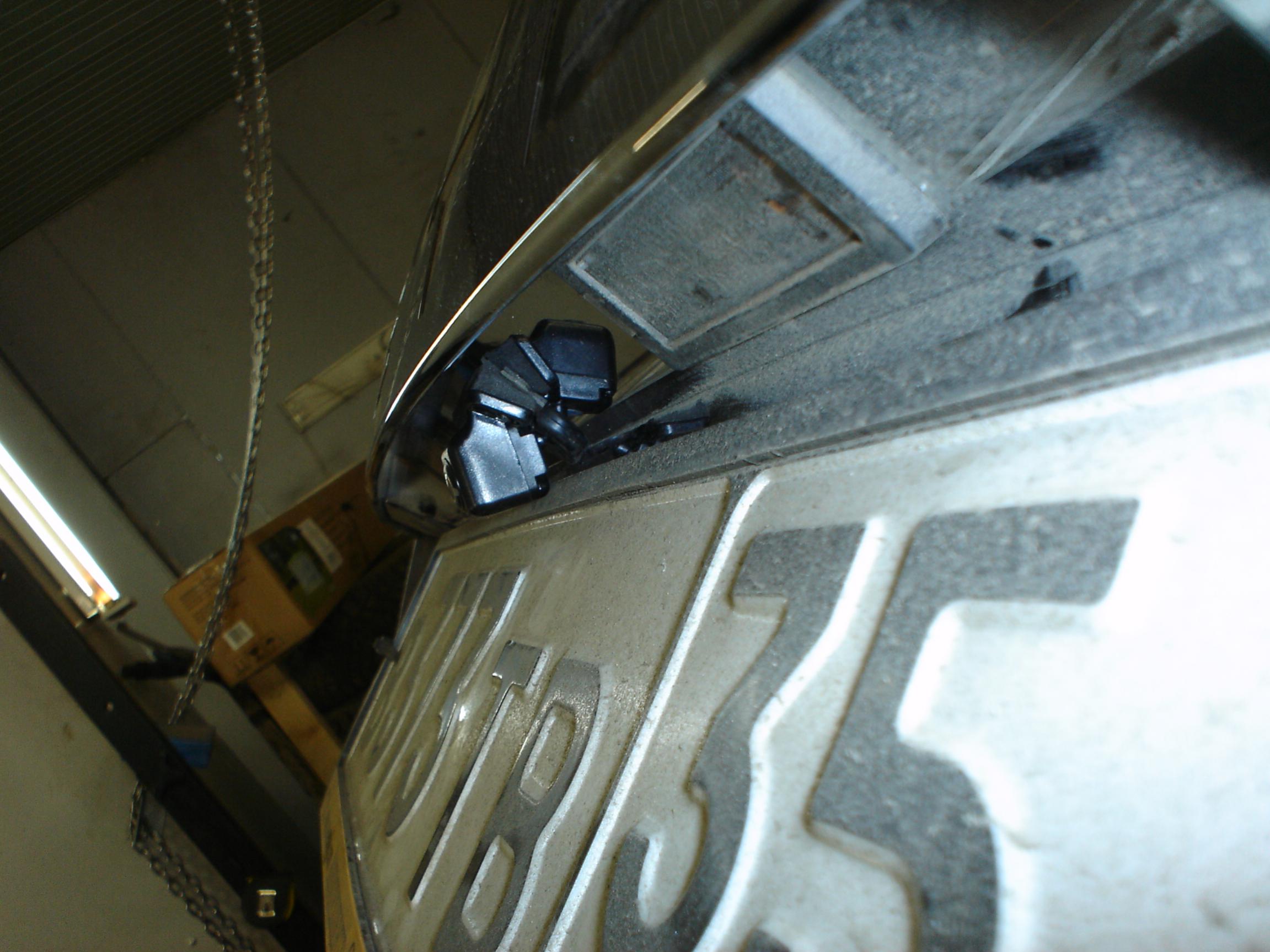

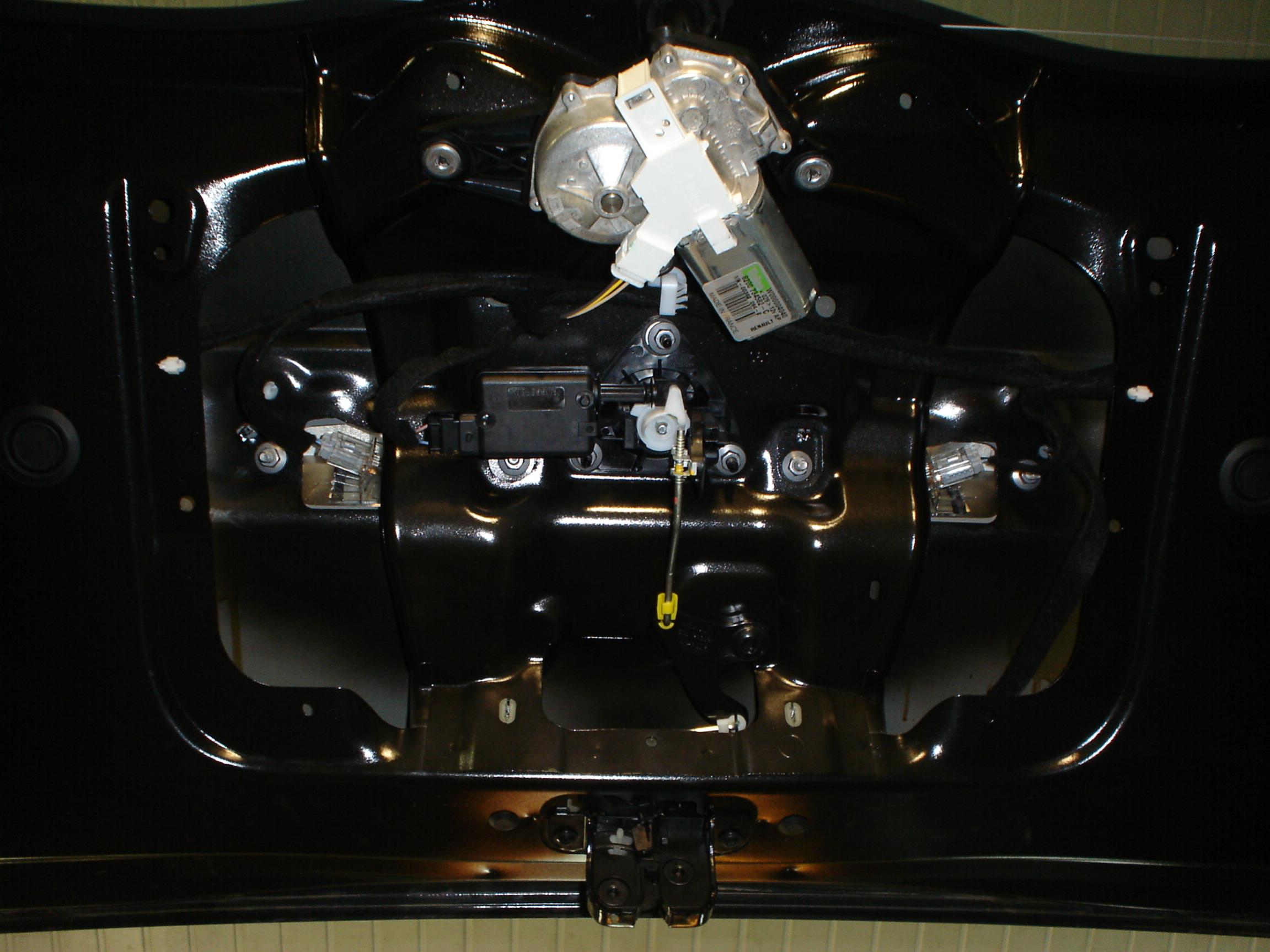

Поставил наконец и себе камеру, а то только клиентам, пора и себя ублажить. Комплект установил SHO-ME KDR-25. На экране черточки верхняя до препятствия 3 метра, следующие 2,1 и 0.5 метра соответственно. Даже ночью света от фонаря заднего хода вполне достаточно. Монитор расположил над зеркалом заднего вида. Основную свою задачу, а именно подъезд фаркопом к прицепу, выполняет не 5 баллов (в экране внизу посередине шарик прицепного).
ID:	9949   Нажмите на изображение для увеличения
ID:	9952   Нажмите на изображение для увеличения
ID:	9953   Нажмите на изображение для увеличения

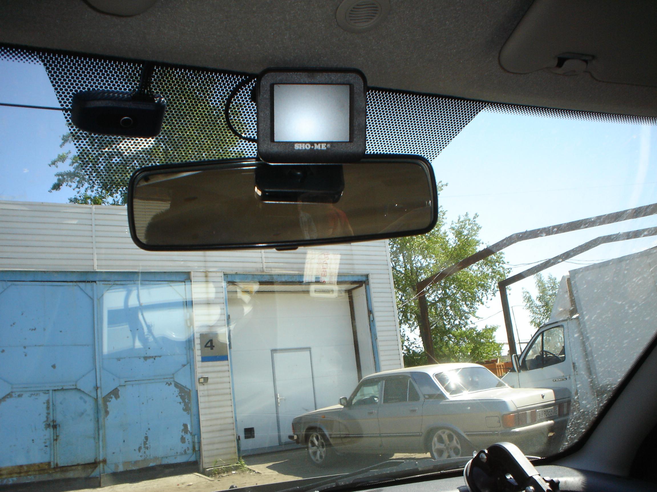

1serg1, а фото монитора можно?
Renault Duster Privilege 2.0 4x4 MКП6 чёрный
Старый 25.05.2012, 14:19   #34
1serg1
Аватар для 1serg1
Онлайн: 1serg1 вне форума
Был(а): 07 сен 2017 08:23
Имя: Сергей Воронцов
Адрес: Череповец
Автомобиль: Черная жемчужина 4*4 Привеледж 2
По умолчанию Re: Камера заднего вида
Пжлста

1serg1,
Спасибо за фото внутренности двери, но темновато как то получилось, не все понятно. Скажите, а камера "типа дверного глазка" туда влезет?
И вообще чем ваша камера лучше чем такая, зачем нужен такой сильный обзор назад? Камер никогда не было, может чего не понимаю, в вашем варианте не нравится что камера сильно бросается в глаза.

Камера для того и поставлена чтобы видеть сзади поэтому и угол у нее такой, по краям экрана видно концы бамперов и поэтому сам радар уже как и не нужен. Просто радар некоторые препятствия не "видит" а в экране,хоть он и маленький, можно траву разглядывать.
На счет того что бросается в глаза, ее практически не видно.

1serg1, Фото самой камеры можно? На аукционах предлагают 3 вида(цилиндрическая.уголочком и на планке), а какая подходит никак не пойму,примерить не начем.

Сообщение от Юрич Ю Посмотреть сообщение
Пост 33 на втором фото вид анфас, на третьем в профиль где можно увидеть проставку для изменения угла наклона (нужно было видеть шар фаркопа).
