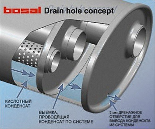

если фирма Bosal у нас то должна по идее быть

у меня drain hole отсутствует

обратил внимание что под резонатором на полу мокро,и точно там как на рисунке есть отверстие.

Где то год назад читал у братьев , с вильной Украины, на дустовском форуме об этой проблеме. У них дастеры появились года на два раньше чем у нас.Точно помню ,сверлят многие глушитель трех миллимитровым свёрлышком, эфект весьма ощутимый воды выливается много,правда небыло фоток.Дастера у меня тогда тоже небыло, посему и сайт не сохранил.Если у кого есть время и желание поищите инфа должна быть. Сверлить всётаки надо, но предварительно надо заглянуть в разрез глушителя .Позже займусь этим вопросом.

Полезно было бы в этой теме выложить схему банки глушителя в разрезе, чтобы сделать более обоснованные выводы по поводу сверления. Но увы - пока не нашел...

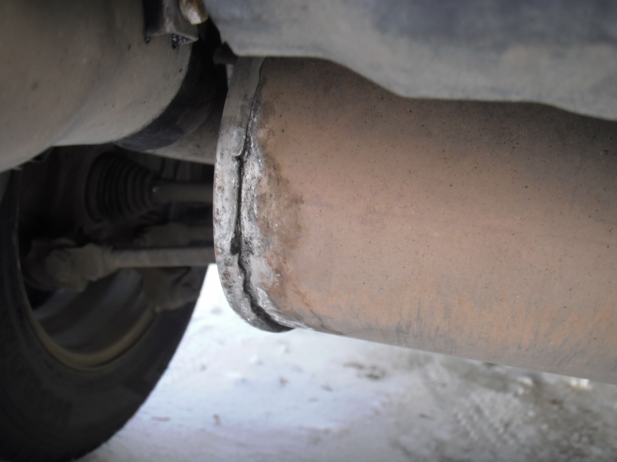

Может у меня конденсат скопился, при замерзании порвал глушитель?
Может быть такое или это заводской брак?
