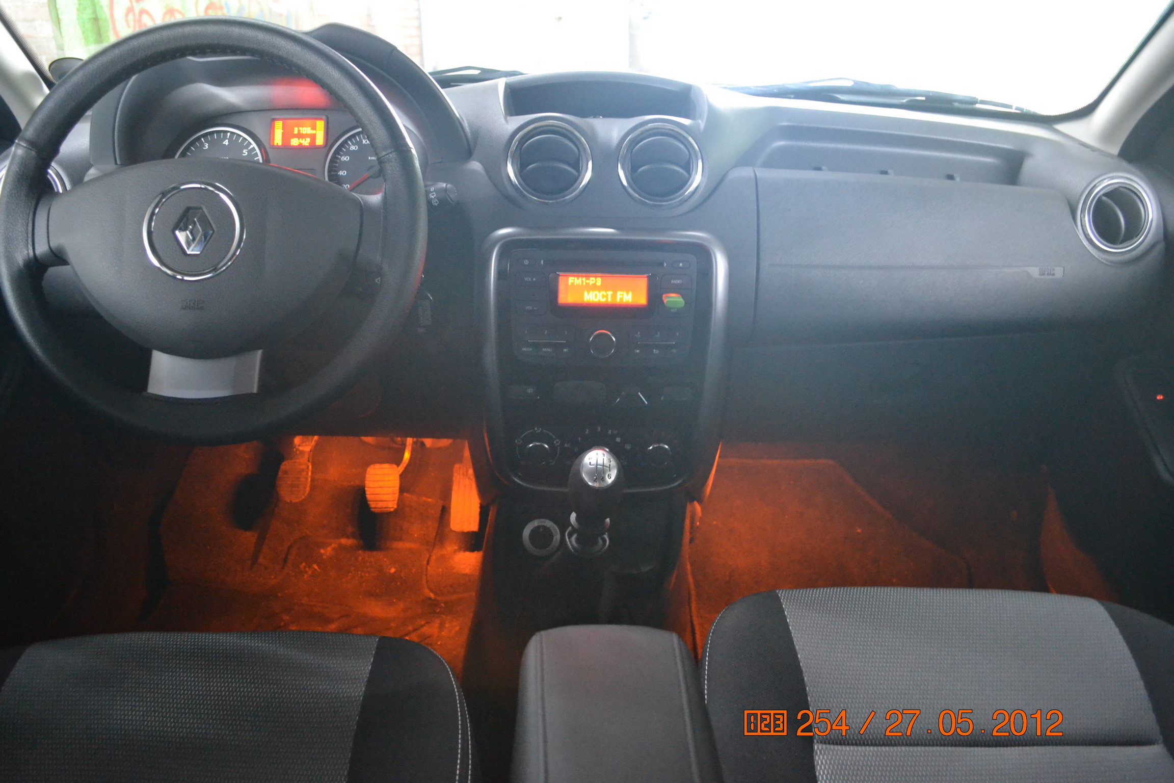

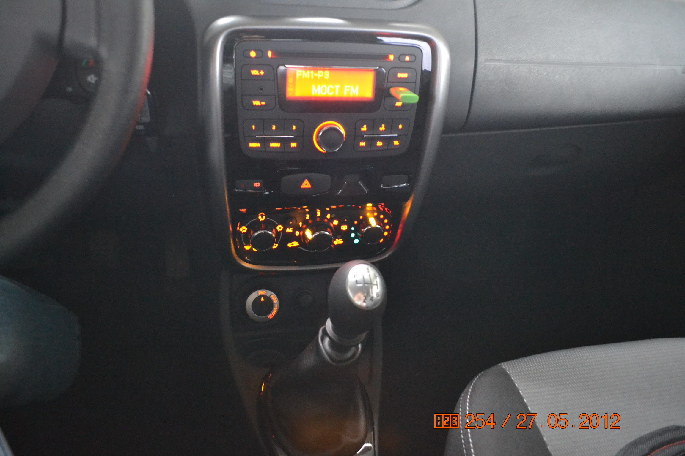

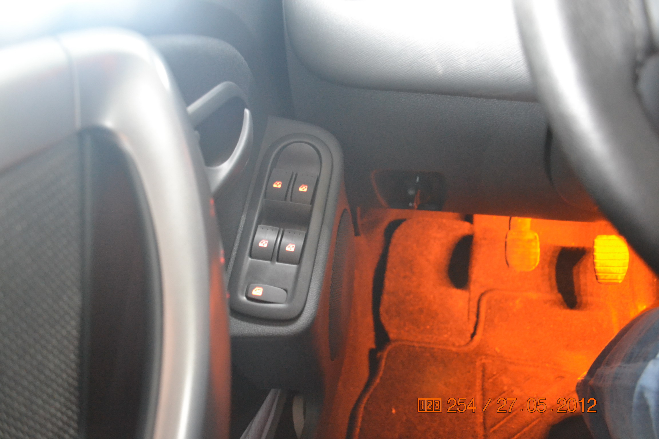

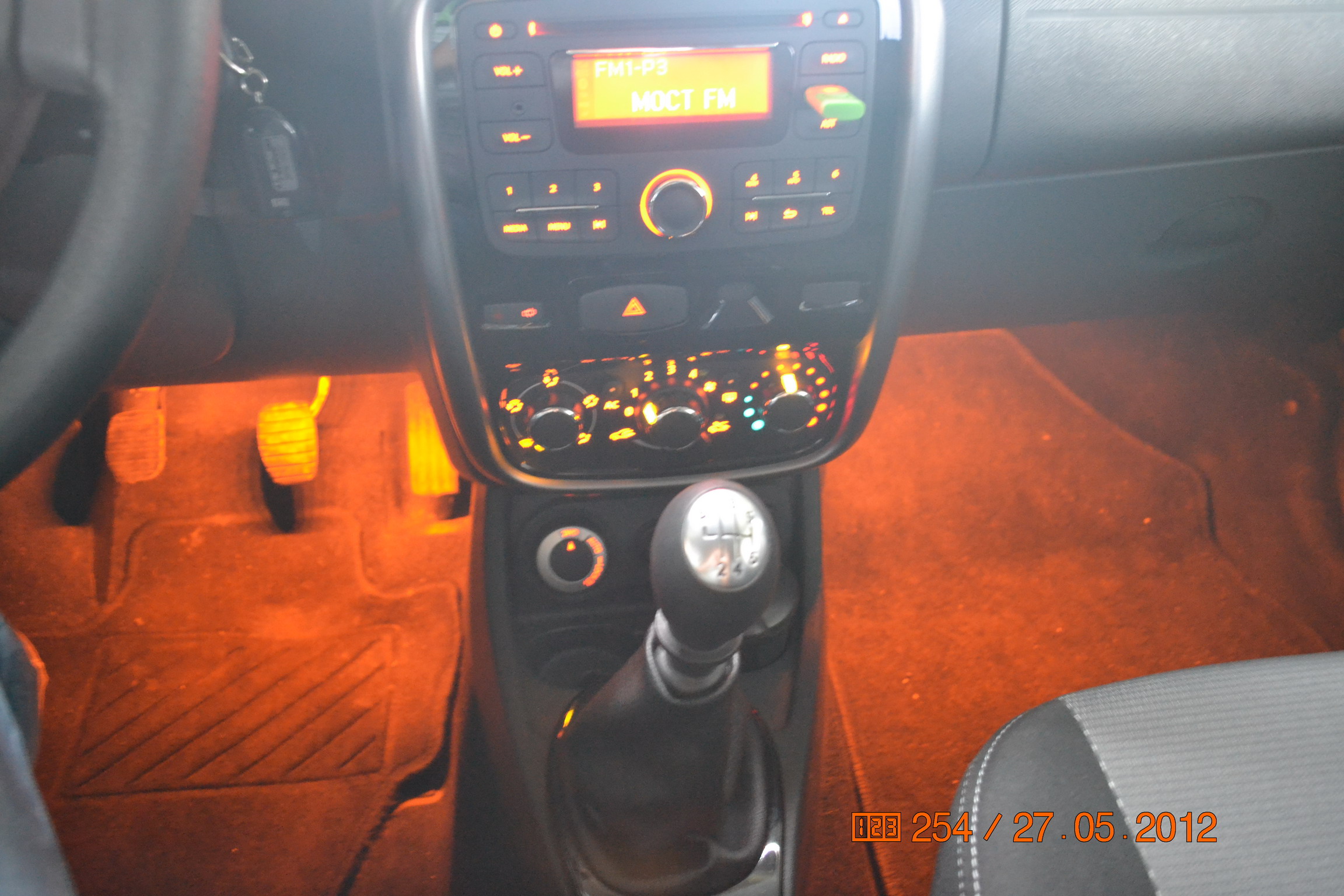

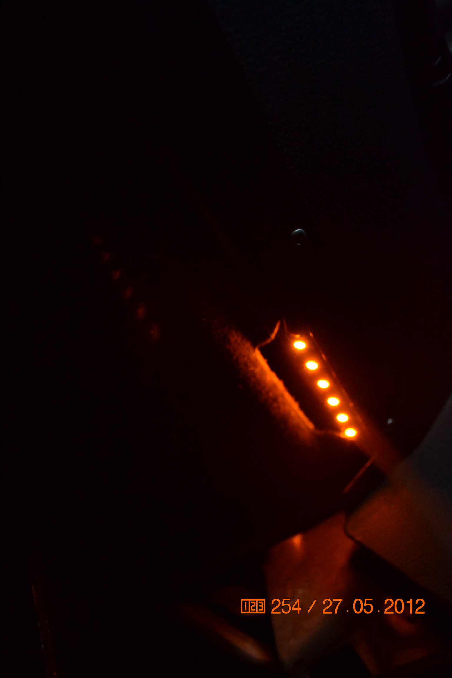

По умолчанию Re: Освещение багажника, салона. Алгоритм автоматического отключения

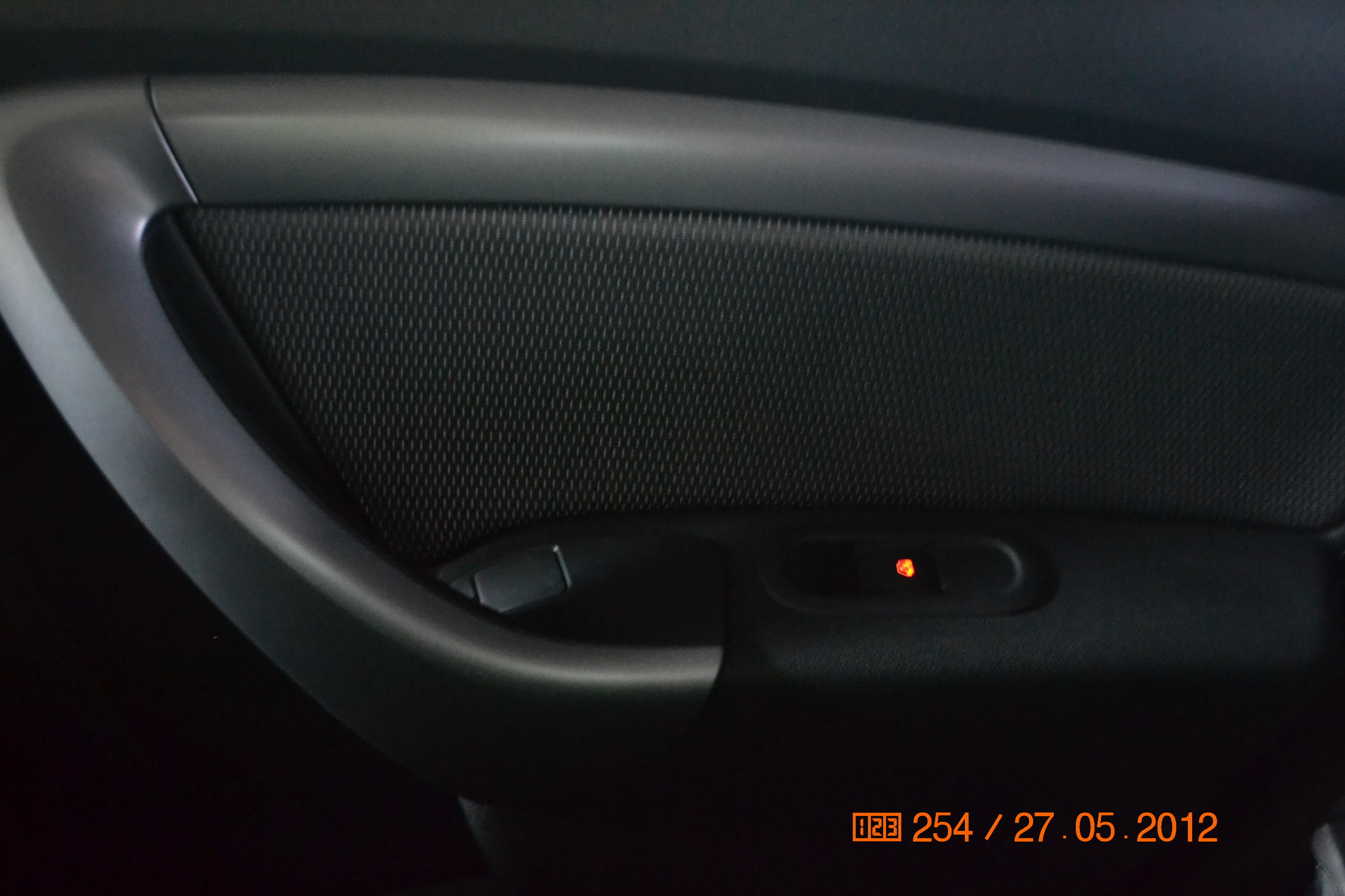

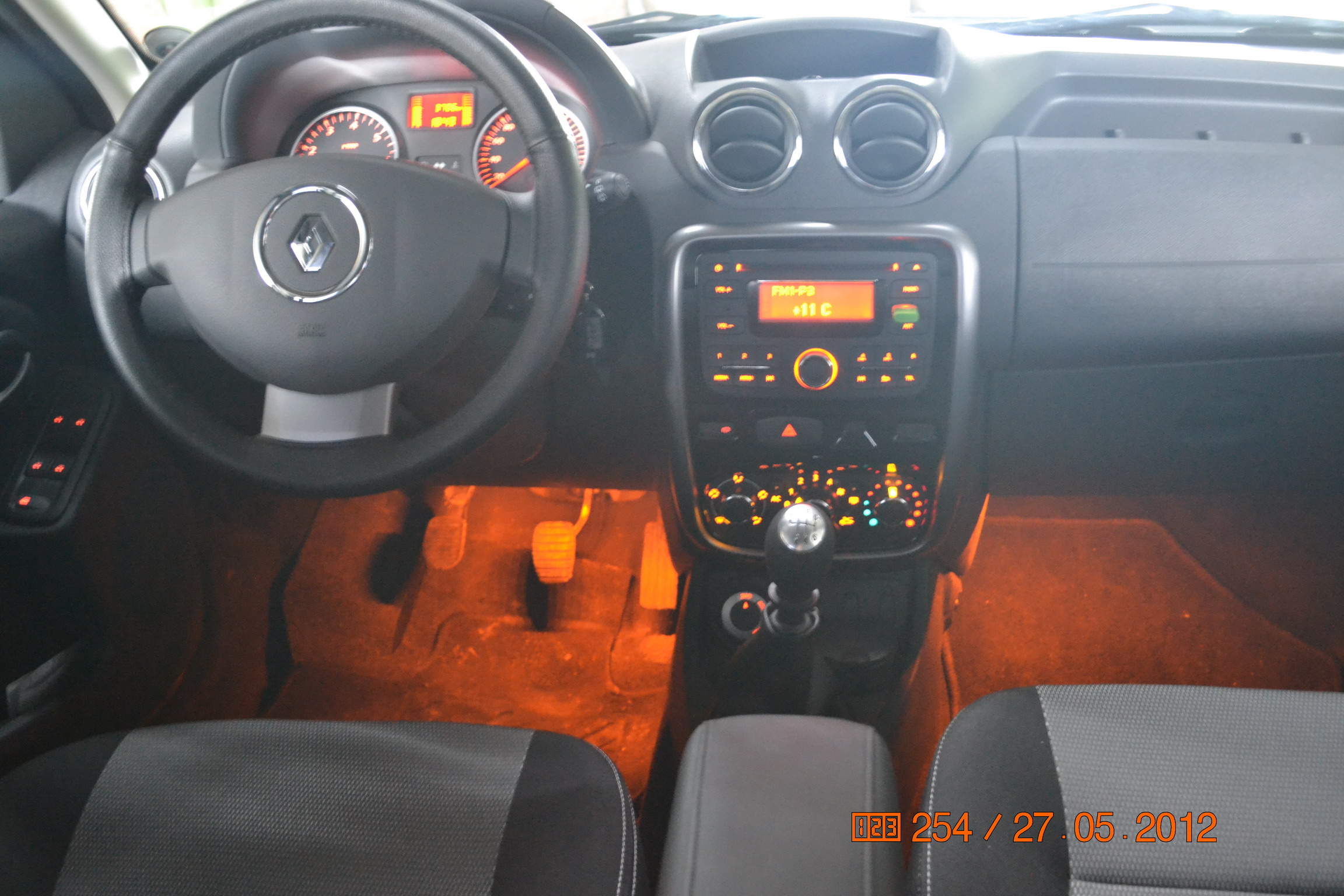

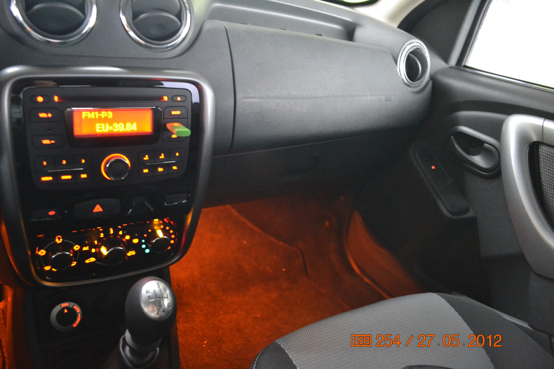

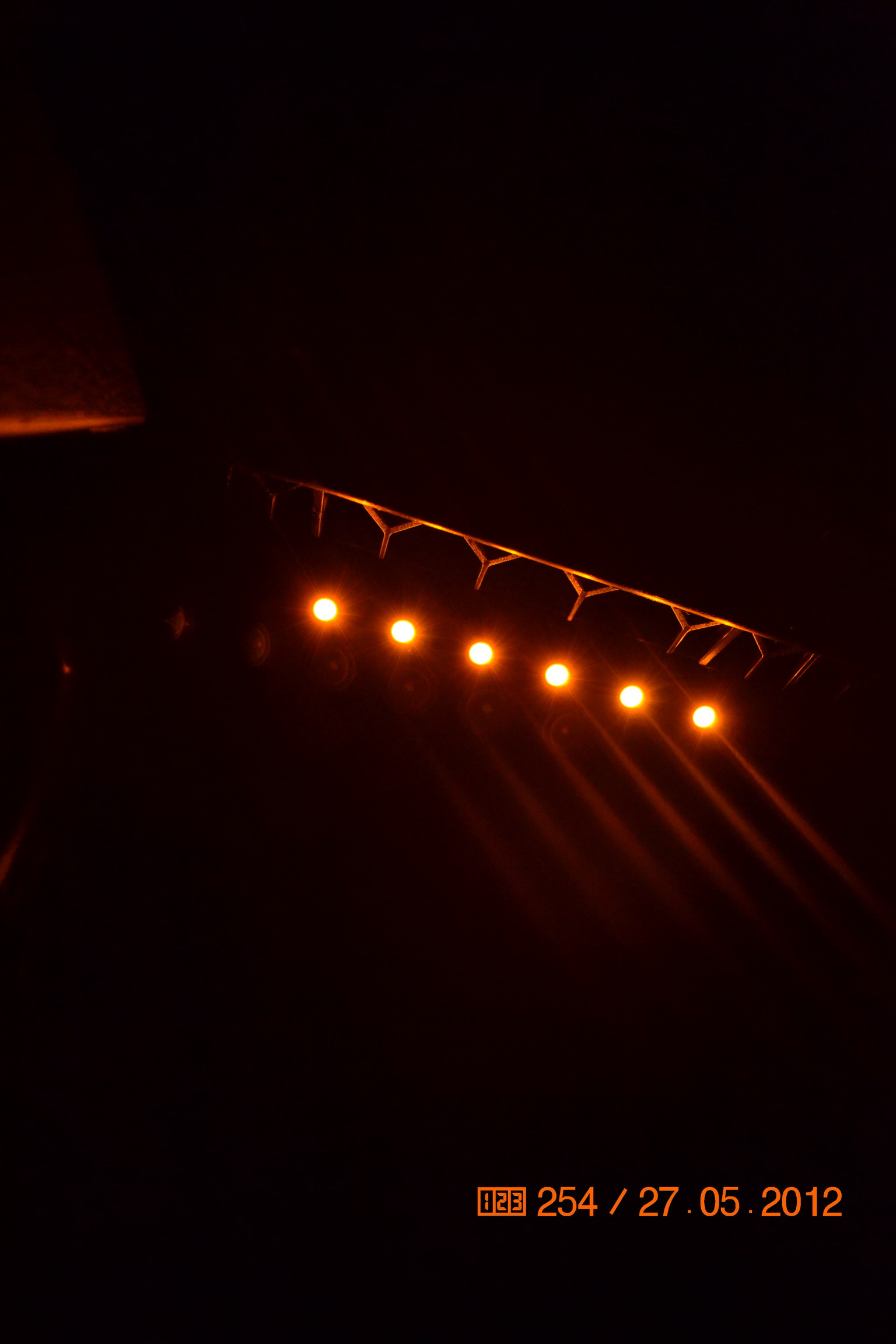

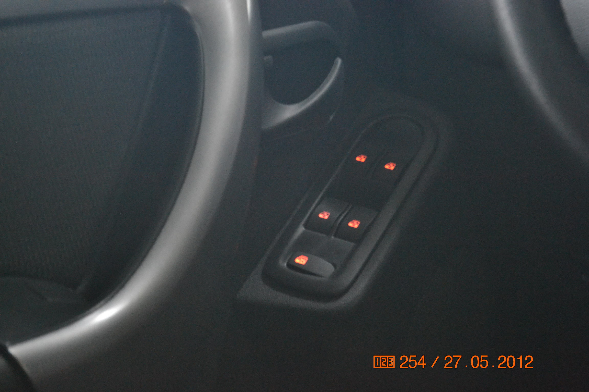

Ну наконец-то с фоткал свою подсветку, правда на улице еще светло было, но все равно все видно. Просто когда темень еще контрастнее, еще лучше!!!
Для сравнения первая фотка без подсветки. И до кучи, кнопки стеклоподъемников засвеченных!
Сообщение от maximus Посмотреть сообщение
Все фотки не поместились
а можно фото мест где прикрепили светодиоды, в дневное время, а то не понятно где находятся и где тянули провода?
Сообщение от Olejman Посмотреть сообщение
Светодиоды можно прикрепить в любое удобное место под панелью, а провода протянуть так, чтобы не вываливались и не мешали. Просто фотки сделать с такого ракурса, изогнувшись буквой зю не очень то получается!

Ну, как говорят - зачОт!
Сам думал поставить подсветку пола (когда машинка будет! ) несколько иначе. Теперь избавлен от необходимости устраивать лишнюю "примерку" расположения.
Большое спасибо!

А мне понравилась подсветка панели стеклоподъемников, она же как я понимаю напрочь отсутствует... Хотелось бы получить полный отчет об установке светодиодов под панель.... как велись провода и где замыкаются....
Он мой!!! DUSTER Luxe Privilege 4x4 2.0 МКП6 (черная жемчужина)
Сообщение от Eugin Посмотреть сообщение
Светодиоды там уже стоят. нужно только их подсоединить.
Вот отчёт skela:
http://www.dusterclubs.ru/vb/blog.php?b=78
http://www.dusterclubs.ru/vb/showpos...3&postcount=18
Светодиоды в клавишах стеклоподъемников стоят по умолчанию.
Надо добавить лишь перемычку в проводку.
Подробности с фото можно увидеть в бортовике у SKELA.

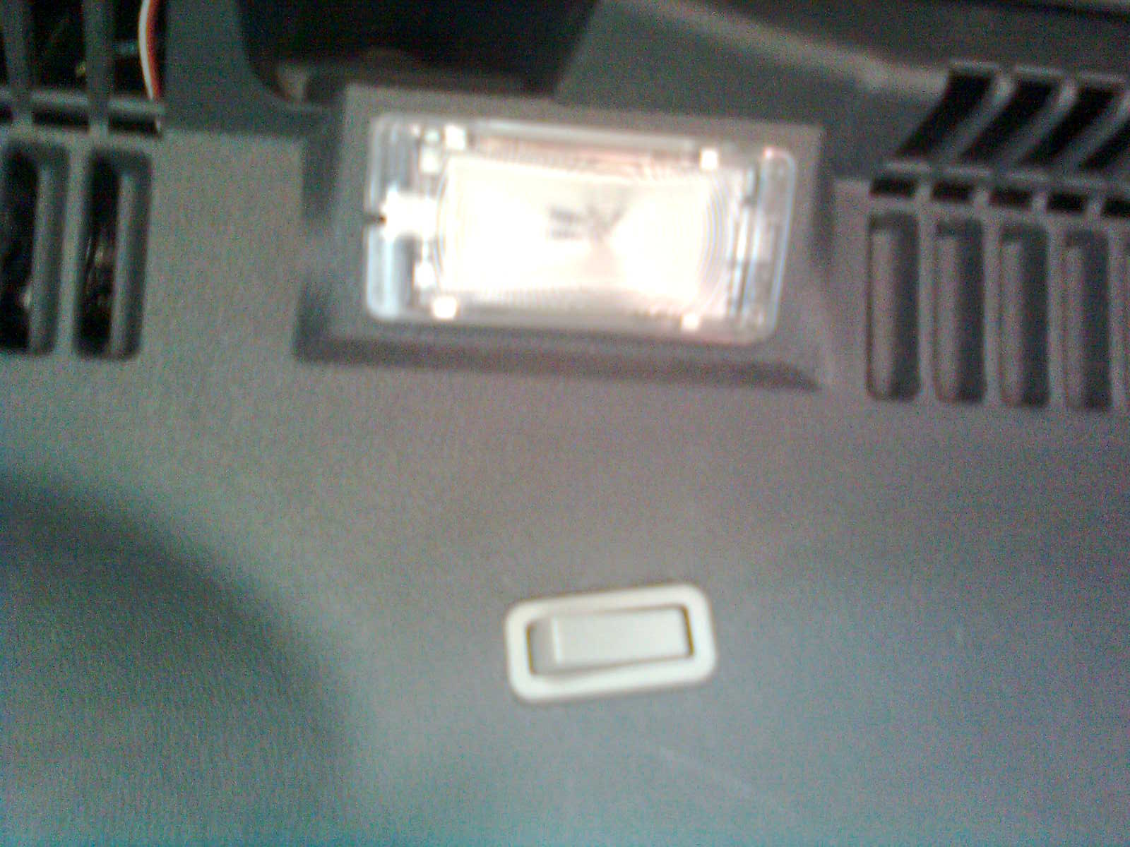

Поменял все лампочки освещения W5W (салон, багажник, бардачок) на светодиодные. Как уже писал ранее, обычная лампочка "кушает" 350ма, а светодиодная всего 70ма, так что экономия электричества выходит солидная.
Кроме того, разобрал салонный плафон и обклеил все внутренние поверхности серебристым алюминиевым скотчем. Получились довольно неплохие светоотражатели и света от плафона стало гораздо больше.
