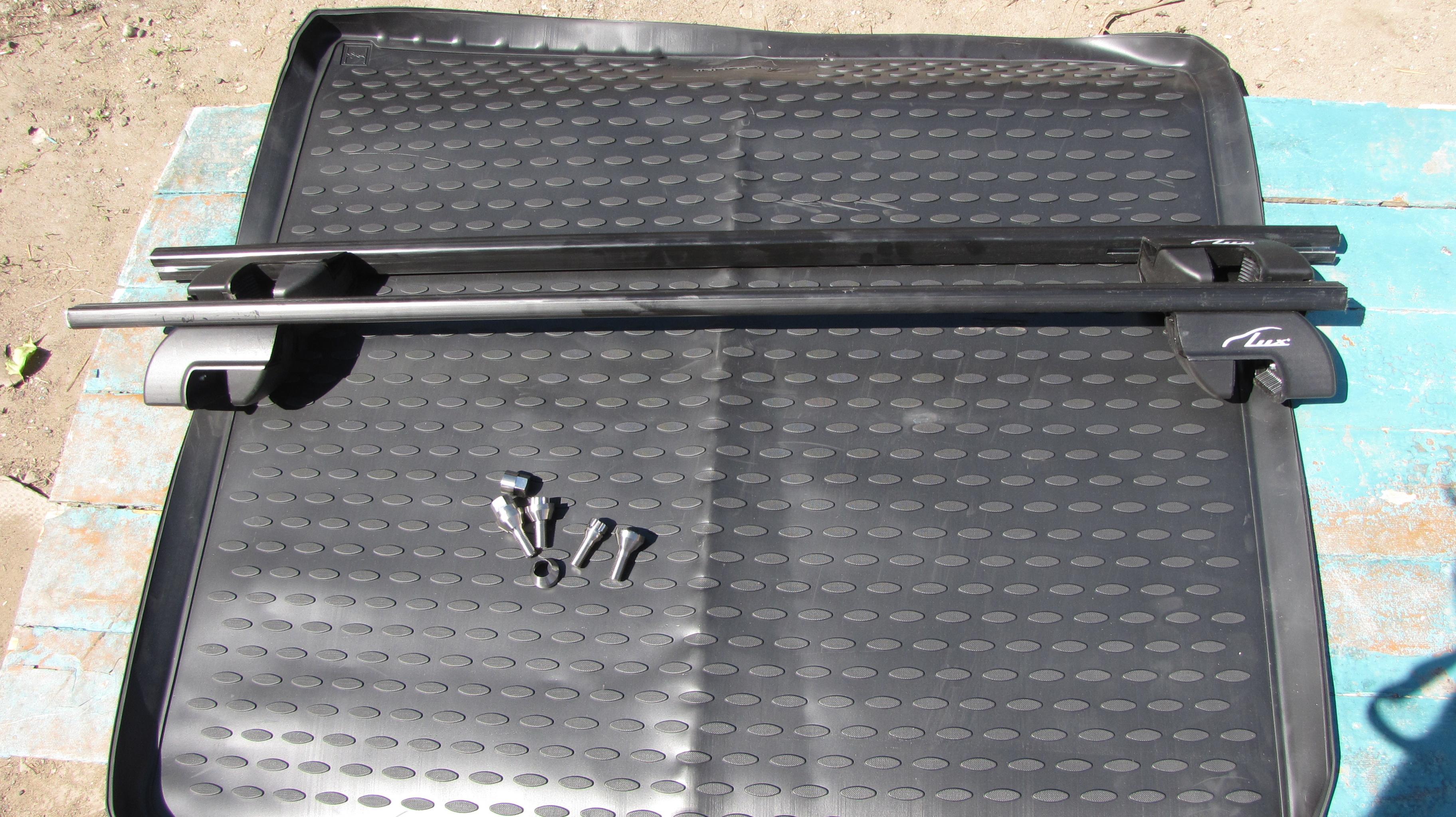

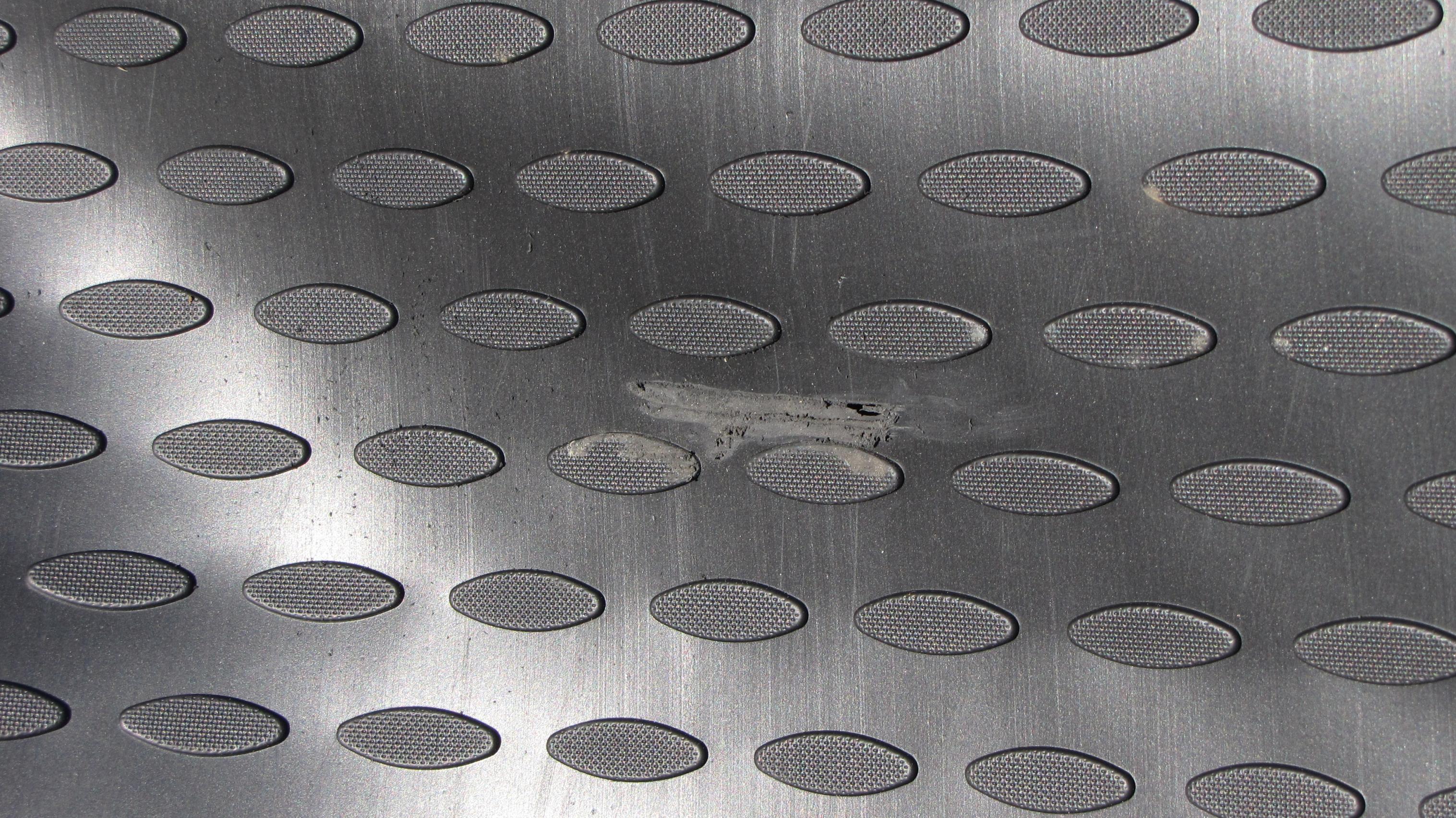

Сегодня небольшой праздник. Пробег перевалил за 1000. Пройдена первичная обкатка. Подведем предварительные итоги. Дастер приносит пока только положительные эмоции. Ни одного косяка, описанного на форуме не вылезло(стучу по дереву) Главное в Дусе это подвеска. Гравийка, битый асфальт,ямы,кочки-все нипочем. Повороты проходит лучше пятнашки. К коробке привык-все передачи включаются легко и точно. Расход упал на 1,5 литра. После обнуления проехал 300 км в смешанном режиме, временами с кондеем - расход 10,1. Ср скор 46км\ч. Машина, кажется стала поживее, но возможно это психологически- после обкатки давлю на гашетку резче, не особо заглядывая на тахометр. После 15й 2литра это кайф. Сегодня, наконец-то пришла посылка рт бестпартс. Ковры от синтекса понравились-резина есть резина. На коврах с обратной стороны написано логан и только перемычка с клеймом Дастер. В машину еще не стелил,тк надо чистить ковролин, загадил его капитально хоть и стелил линолеум- вот что значит нет бортов. Багажник тоже понравился. Заказывал, что подешевле, оказался очень солидный на вид. Профиль прямоугольный, стальной, обтянут пластиком. По ощущениям прочный. Ковер в багажник откровенно разочаровал( норпласт) Полиуретан не есть хорошо. Слишком нежный, что и было доказано(пришел с пробоиной). Распаковывал дома, поэтому кипеш не стал поднимать. Будет возможность поменяю на резиновый.
