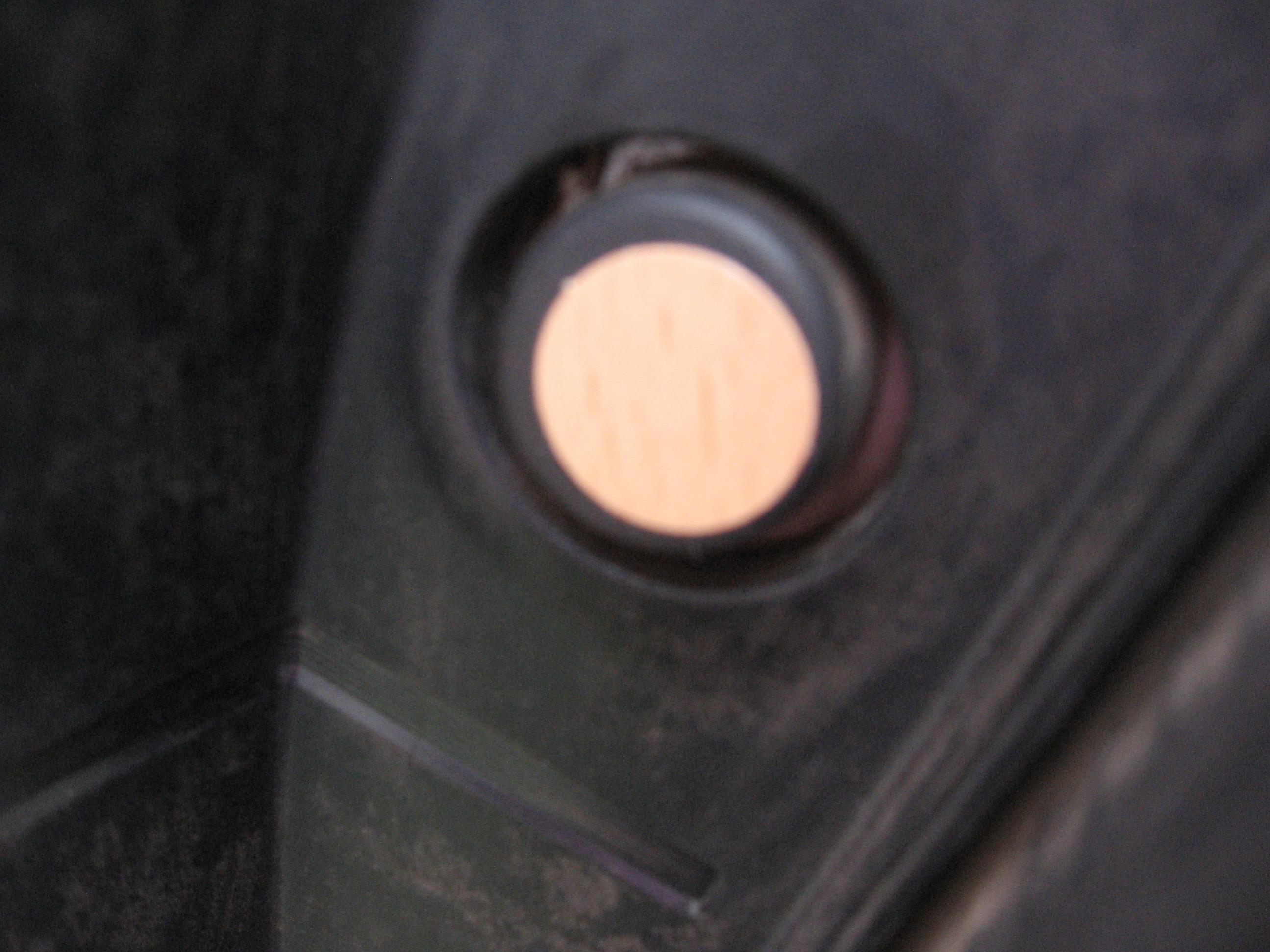

избавился от скрипа в районе задней двери путем приклеивания мебельной наклейки на резиновый упор и на место, где этот упор садится

Re: Скрип в районе задней двери
02rus
Вложение 12680
эти пятаки я силиконовой смазкой смазывал, казалось что скрип пропадал, в итоге потом опять появлялся, в конечном счете я нашел проблему, все дело было в пластиковом колпаке который закрывает замок задней двери, а именно его верхняя часть почти прямо у кромки стекла, так вот эта часть спокойно болтается и скрипит а иногда и постукивает об саму дверь, подсунул туда картонку вдвое сложенную и второй день полет нормальный и тишина в салоне
еще бы противный стук внутри баранки устранить и я буду доволен, пытался снять подушку безопасности водителя, залез отверткой но до винтов не добрался, коротковата похоже отвертка оказалась
Последний раз редактировалось ildgin; 26.07.2012 в
ildgin
я день без этого колпака ездил, все равно скрипело. значит скрип полифонический
