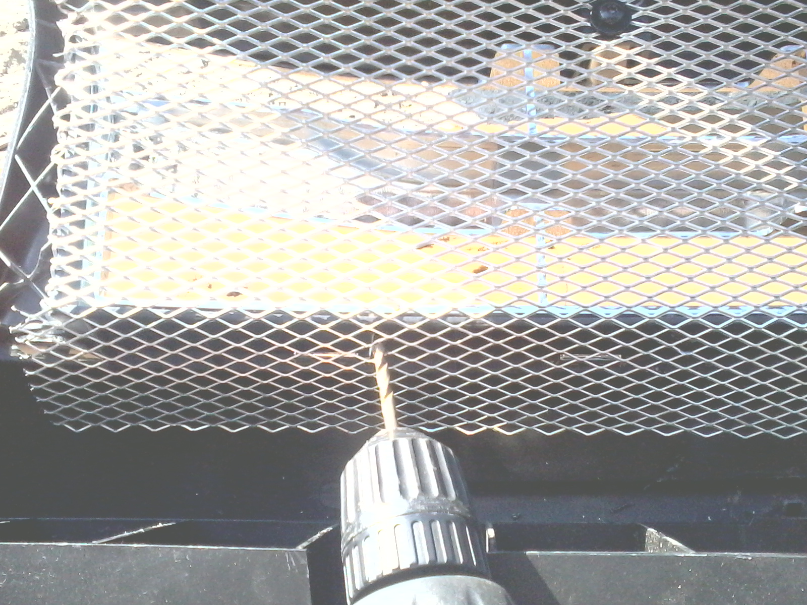

Еще один выходной и его надо использовать по полной программе, тем более, что «боги благоволят» на улице солнышко. Забравшись в укромный уголок на окраине города я устанавливаю резинку уплотнителя под капот. Здесь без вариантов. Времени требуется ровно 5 минут, да и рассказывать особо не о чем.

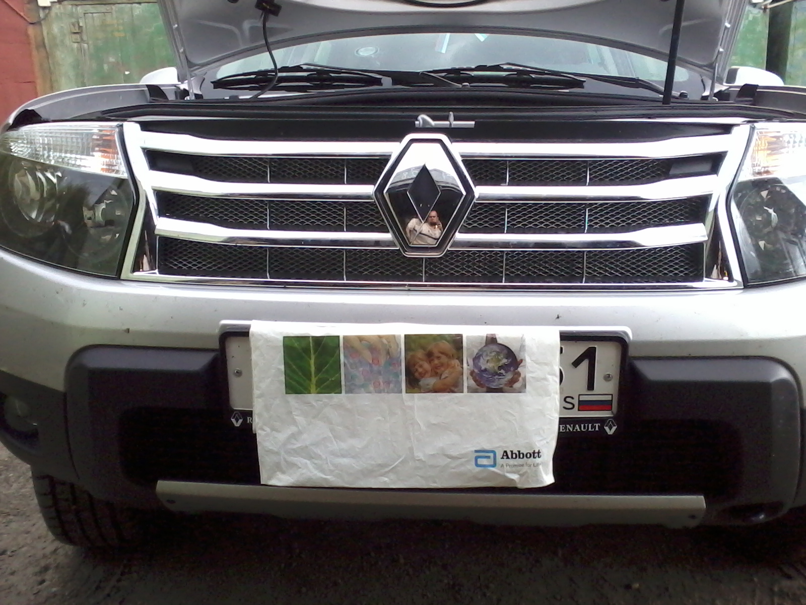

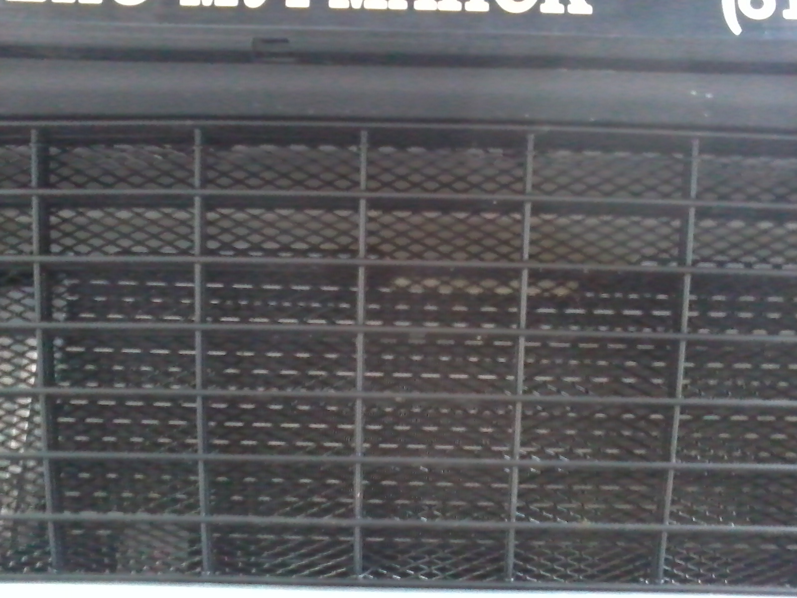

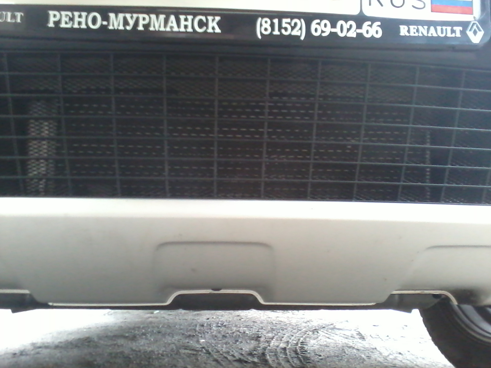

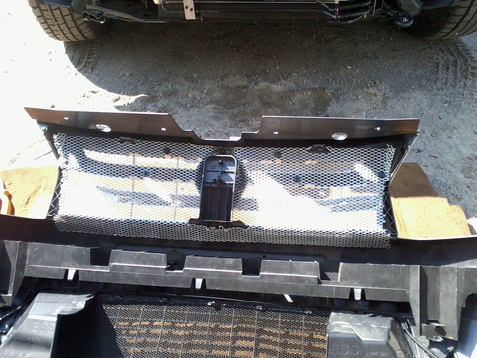

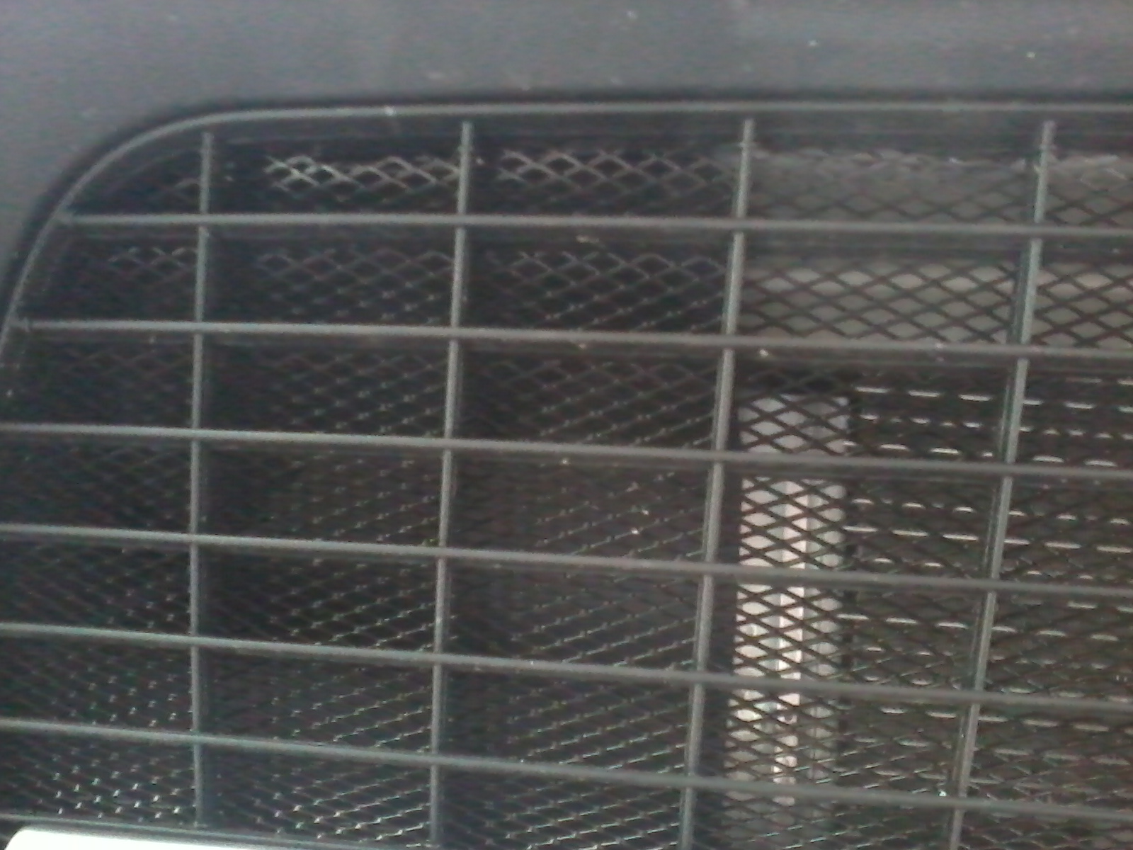

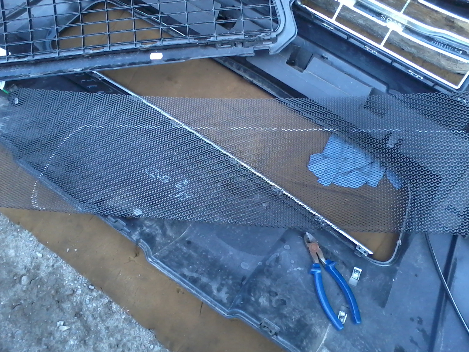

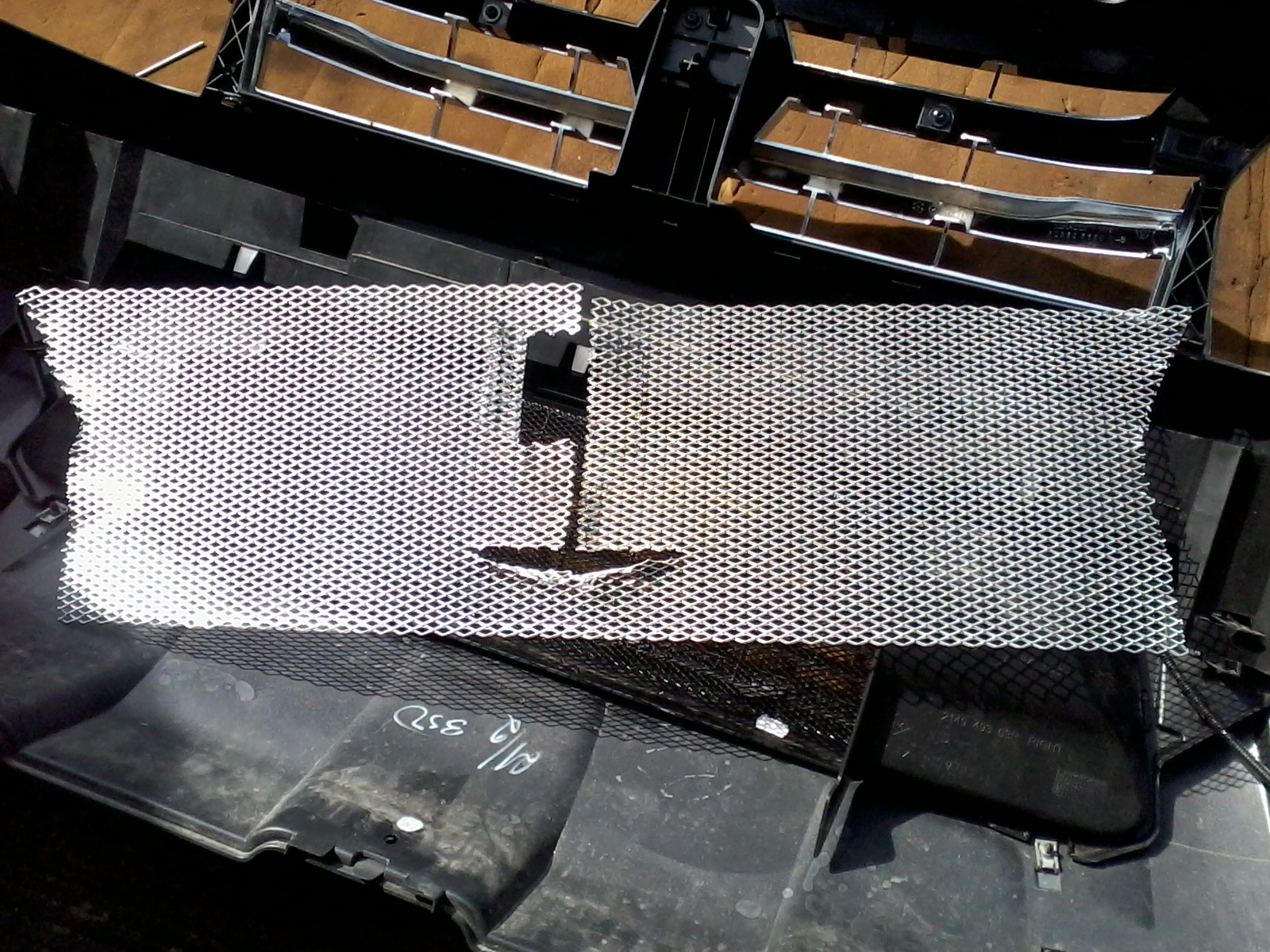

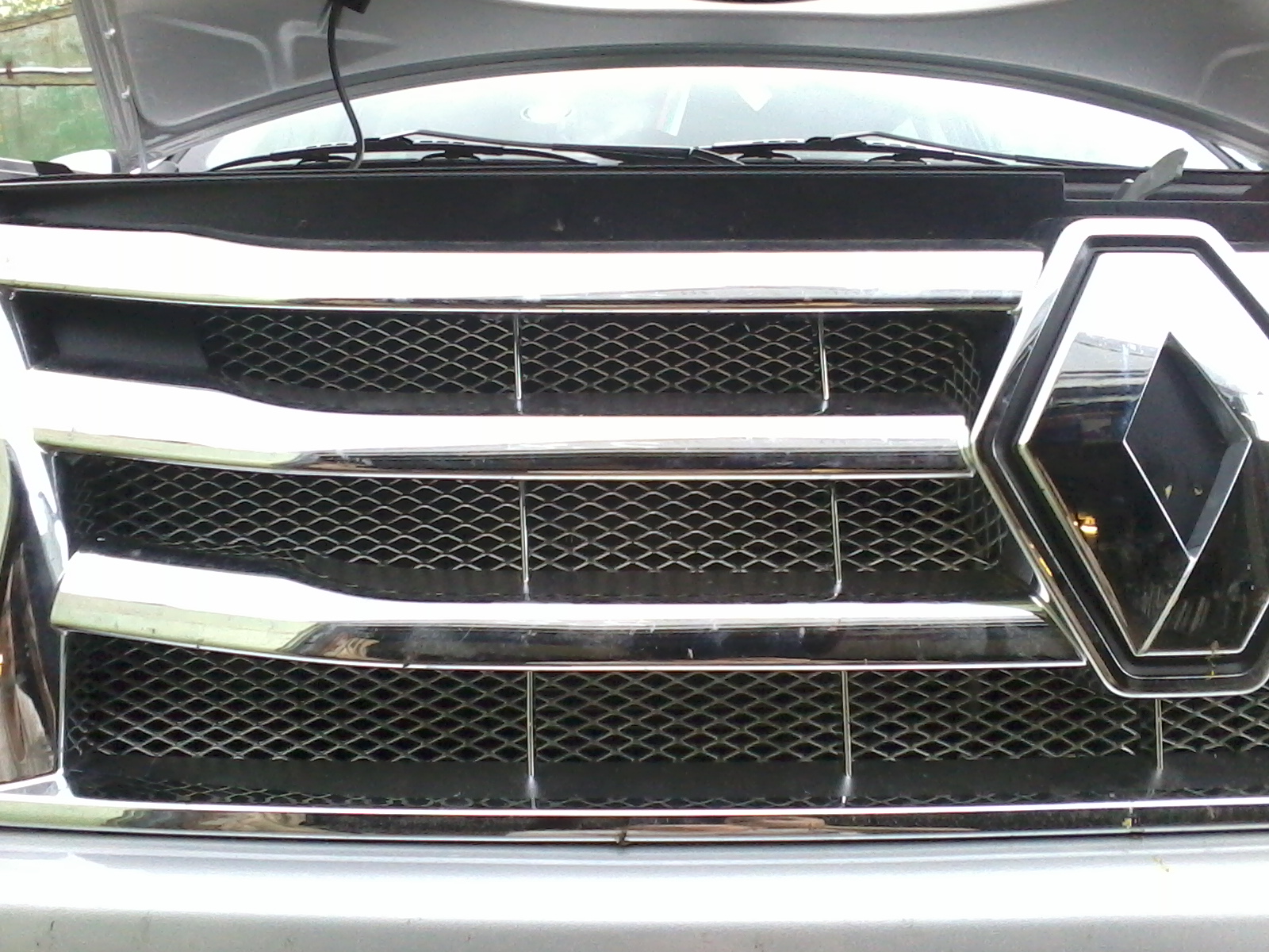

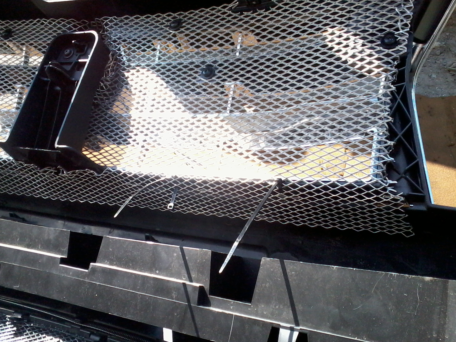

Далее по плану крепление сеток за решетками. Все как уже неоднократно написано. Снимаю бампер. Ложу на давно ждавший этого момента кусок поролона. Сначала решаю крепить мелкую черную сетку в нижнюю решетку и пытаюсь ее снять. На это у меня уходит много времени, в последствии оказалось это совсем не к чему. Ставлю ее обратно. Прикладываю сетку и мелом отмечаю контур решетки, оставляя запас около 1 см. Пробую резать ножницами – не удобно. Затем бокорезами – пошло. Вырезав - прикладываю сетку к решетке и маленько отгибаю ее местах где торчат ушки крепления. Затем беру черные капроновые хомуты, но на глаза попадается тоненькая черная проволочка. Либо от телефонных кабелей, либо от контрольных слаботочных. (Когда то давно, в далеком детстве, мы все крутили из таких проволочек человечков, а девочкам делали разноцветные перстеньки.) Закрепляю один конец, а второй продеваю через сетку к ребрам решетки и обратно. Типа пришиваю. Получилось, и даже совсем не заметно. С левой и правой стороны, прижимаю сетку штатными накладками «ушами». Держится крепко. Но проволочка тонкая и если не перетрет ее решетка то будет всерьез и надолго. А при необходимости легко снимается.

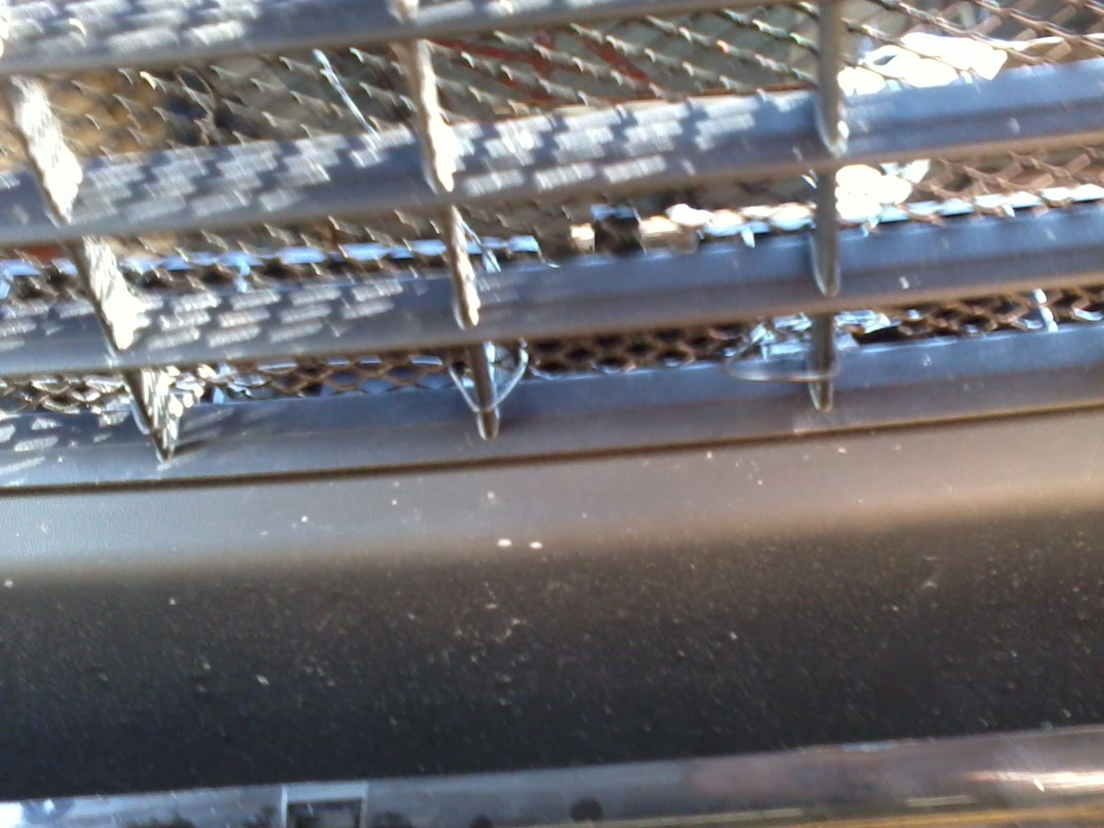

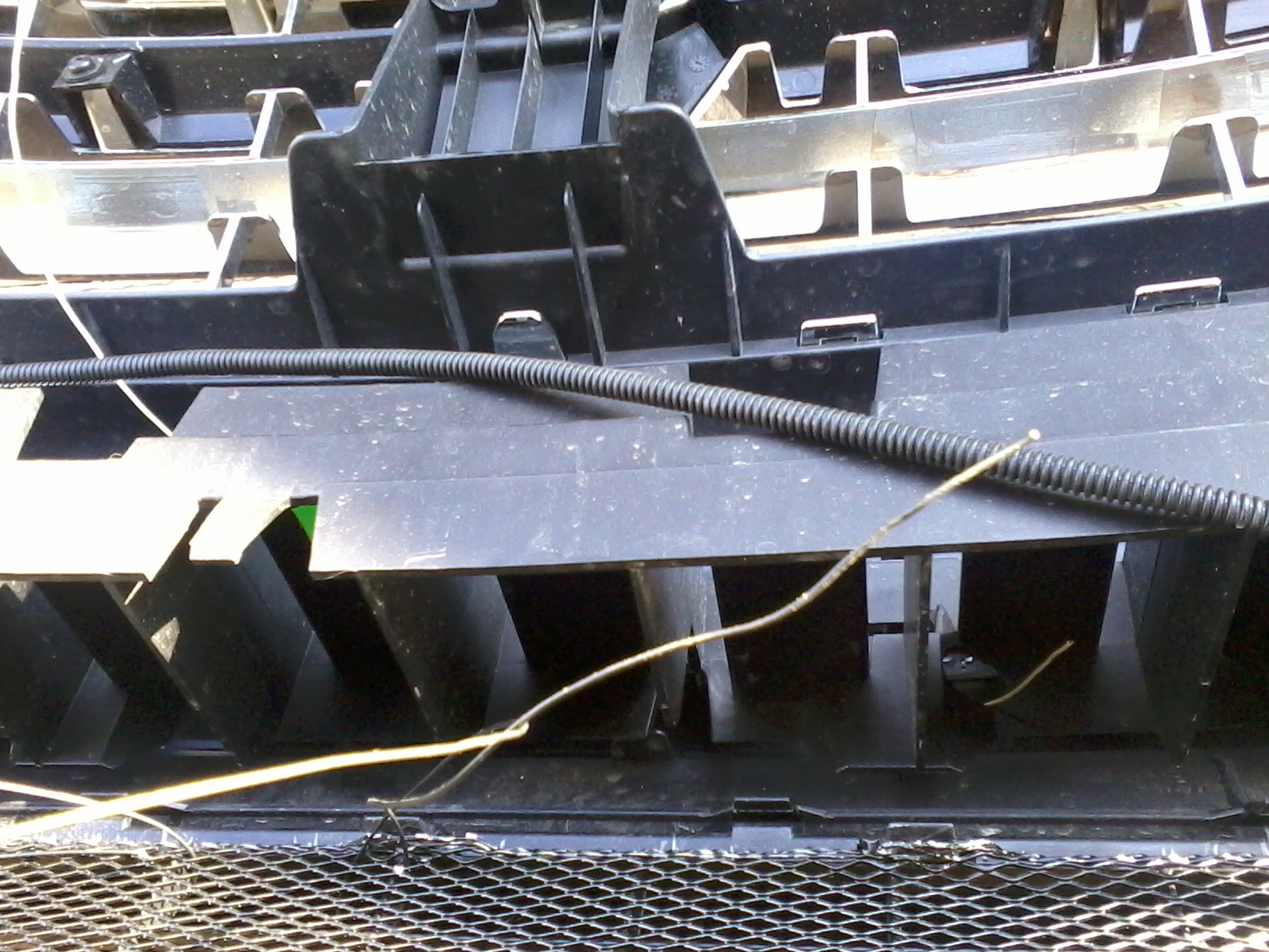

Далее верхняя часть. Так же прикладываю сетку, намечаю контур. Обрезаю бокорезами по контуру. И теперь самая ответственная часть. Отмечаю середину решетки и аккуратно разрезаю, для возможности заведения сетки под эмблему РЕНО на решетке. Устанавливаю сетку по месту. Закрепляю сетку уже имеющимися в решетке саморезами. Но нужно правильно ее положить, чтоб не было видно никаких зазоров ( дырок в сетке ) особенно в районе эмблемы. Края сетки немного подгибаю и в нижней части, в ребре, делаю 2 отверстия. Через них продеваю капроновые хомутики и затягиваю их. Прижатая штатными саморезами и закрепленная хомутиками сетка достойно держится.

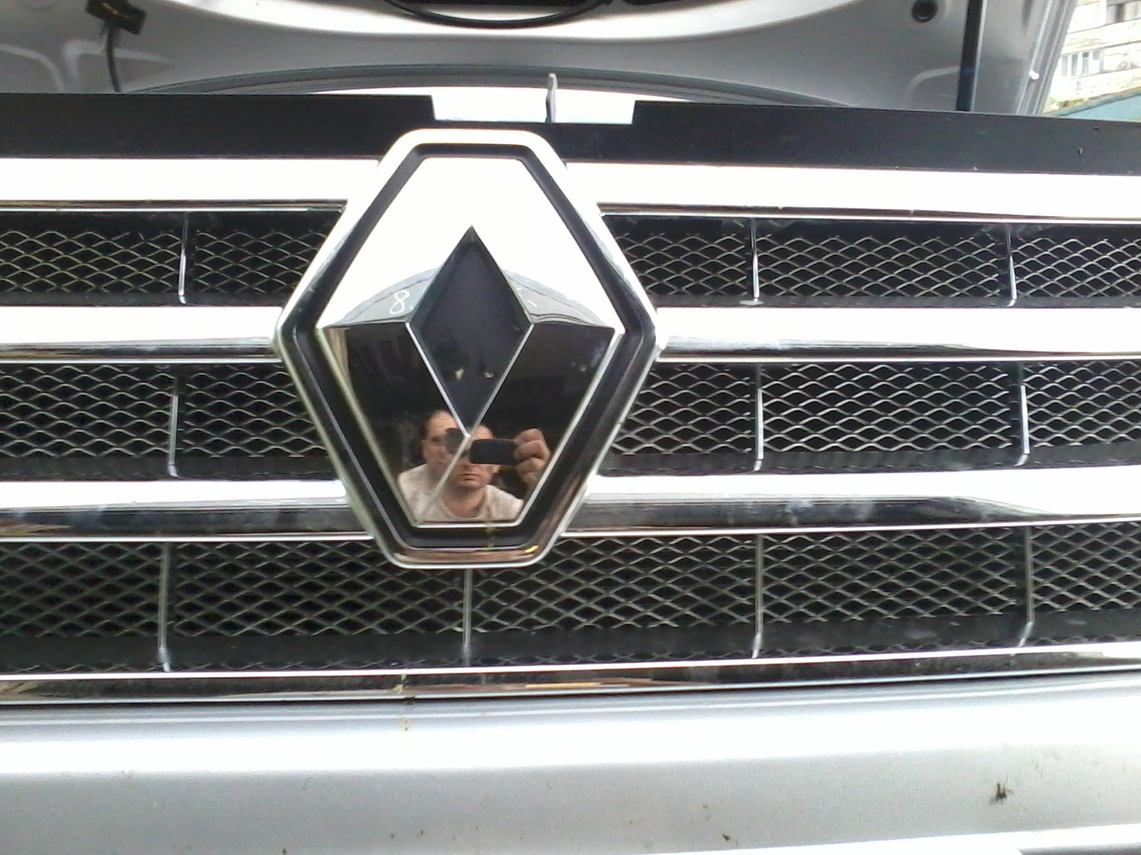

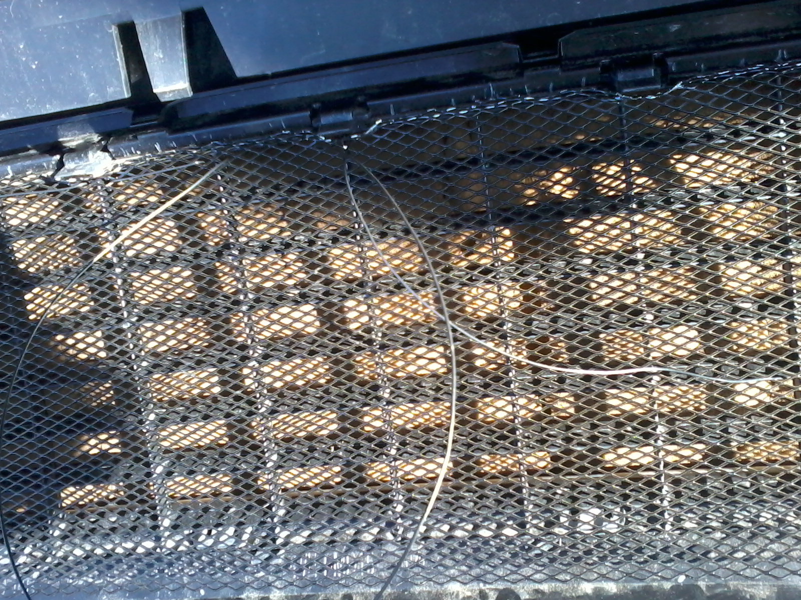

Затем все было закреплено и бампер установлен на место. Вот, что получилось.

Все это мероприятие у меня заняло не более 4 часов.

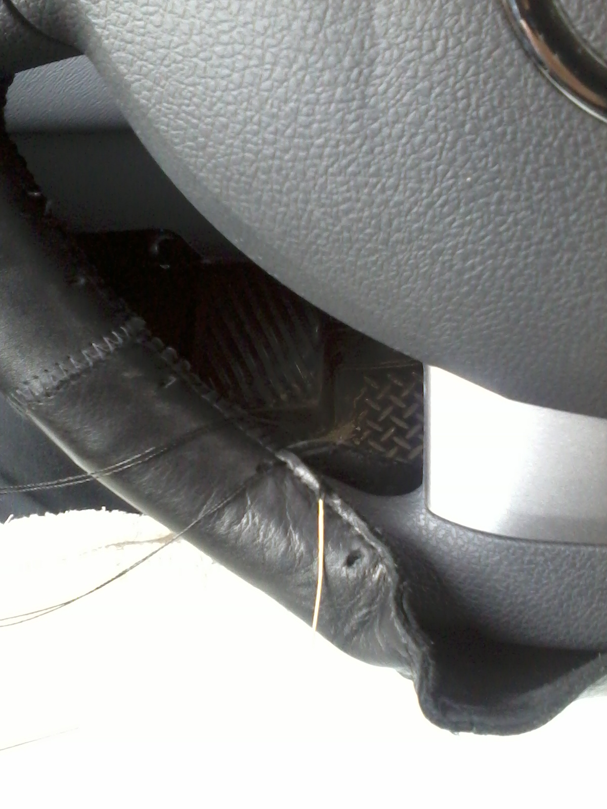

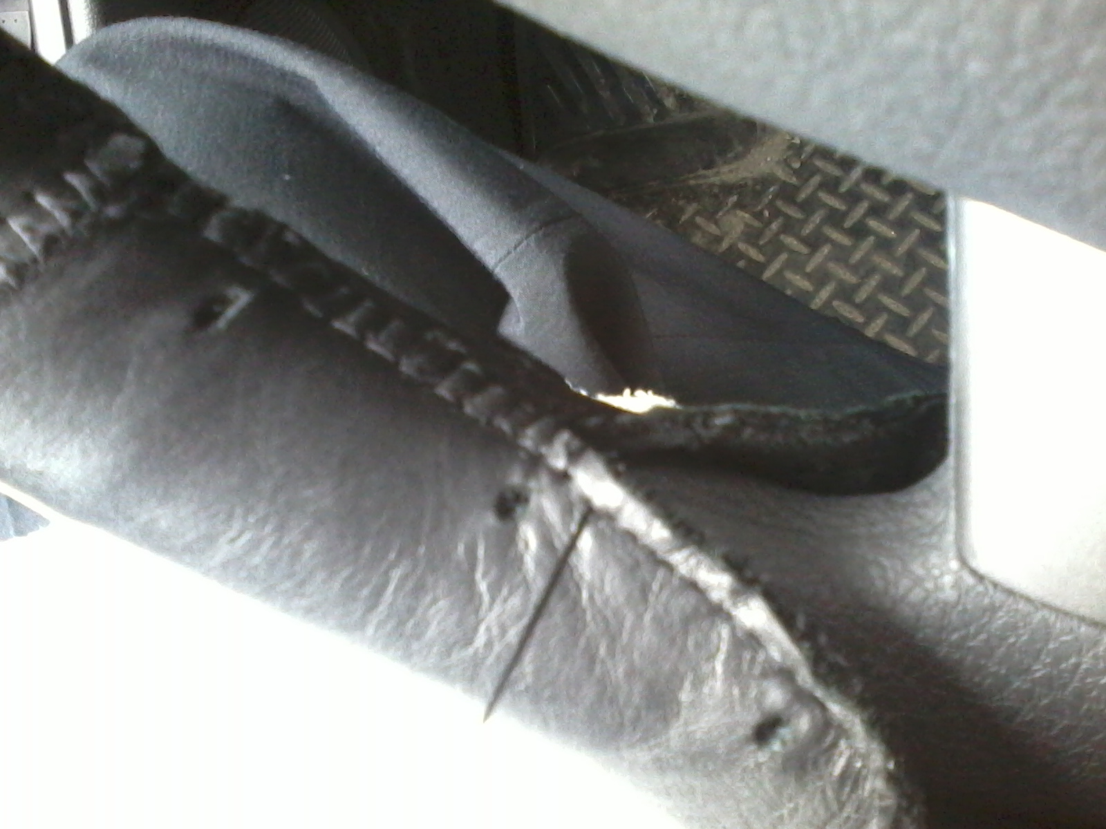

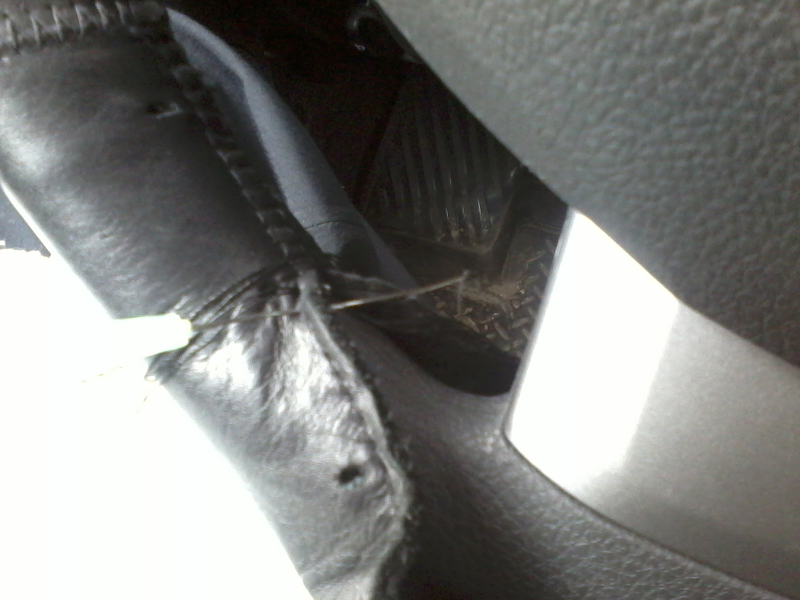

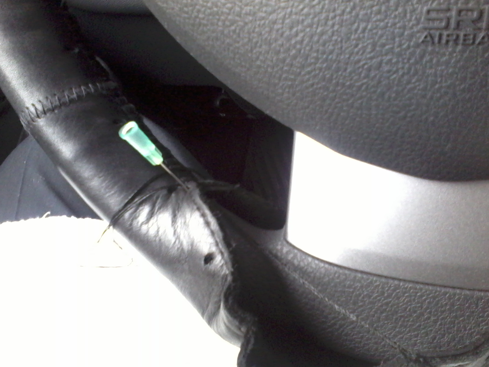

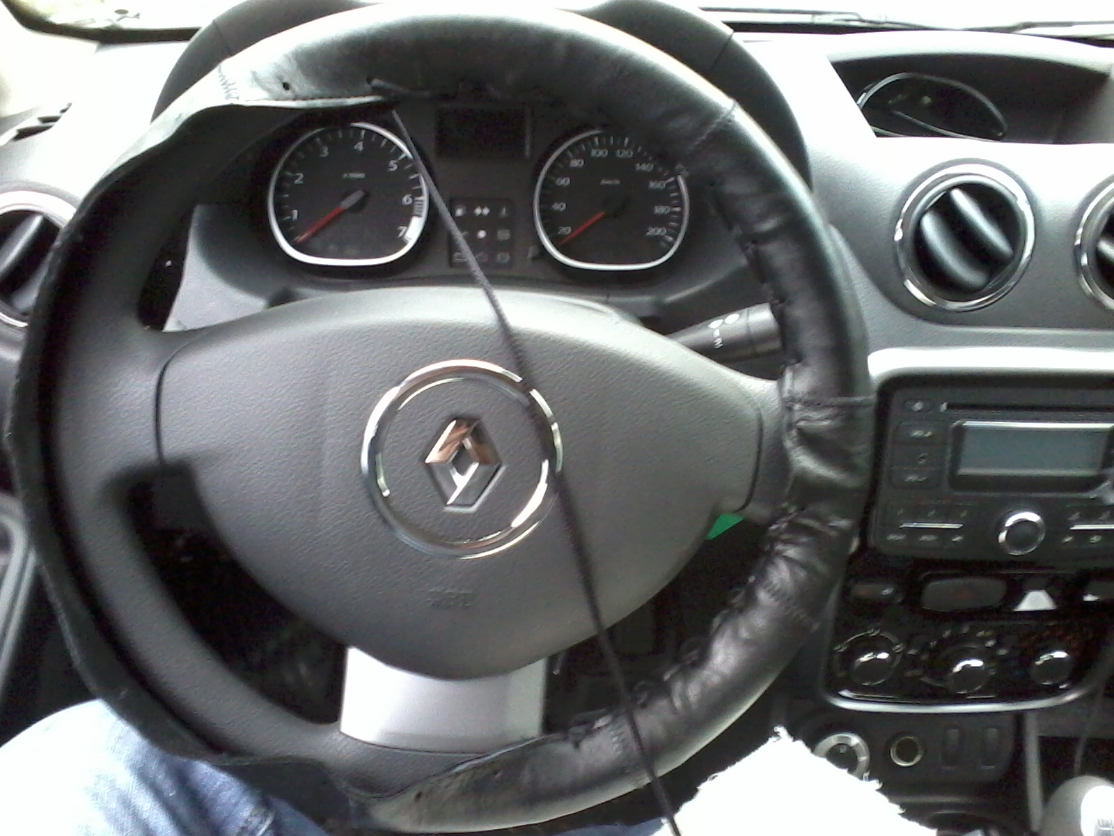

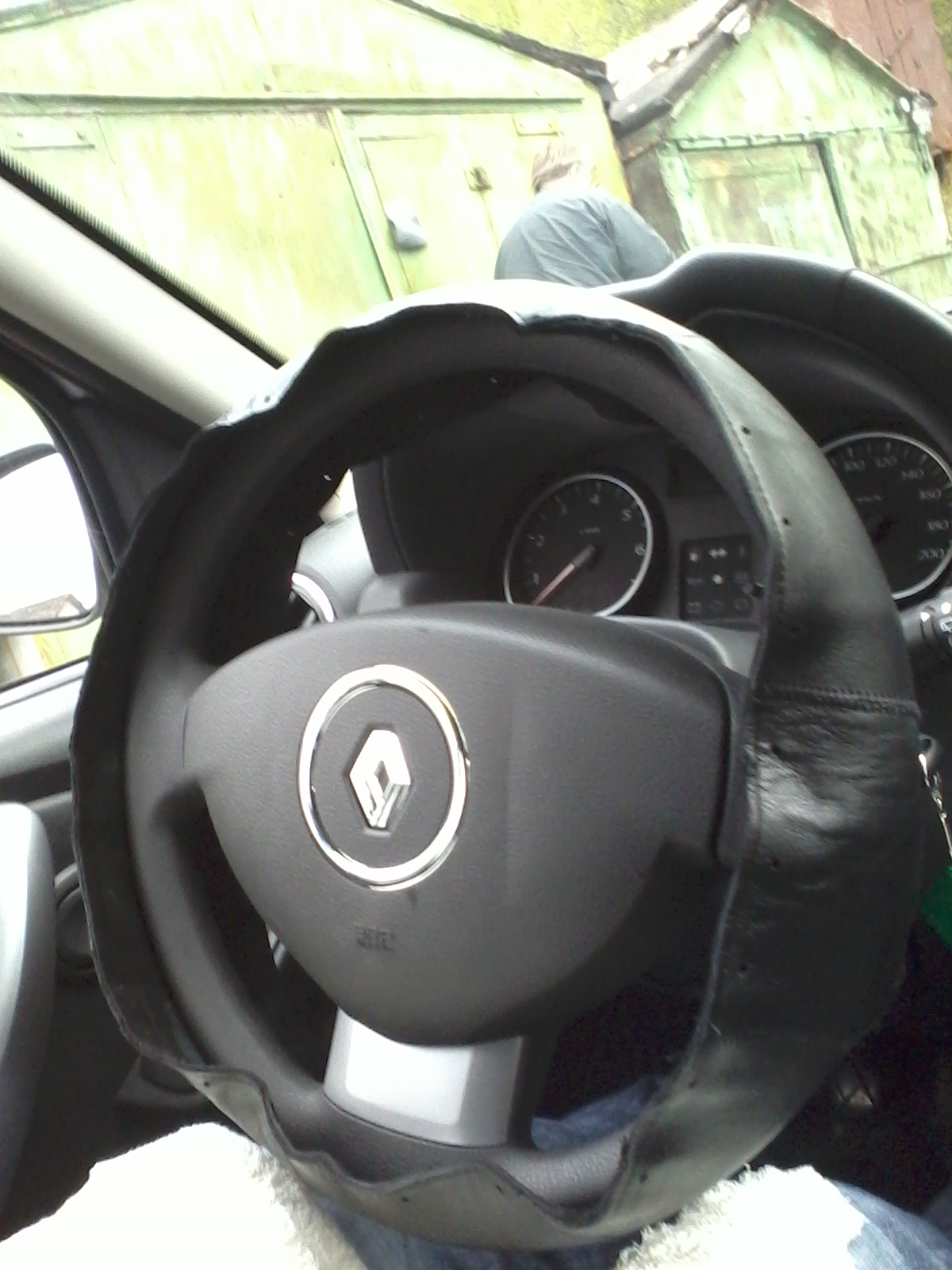

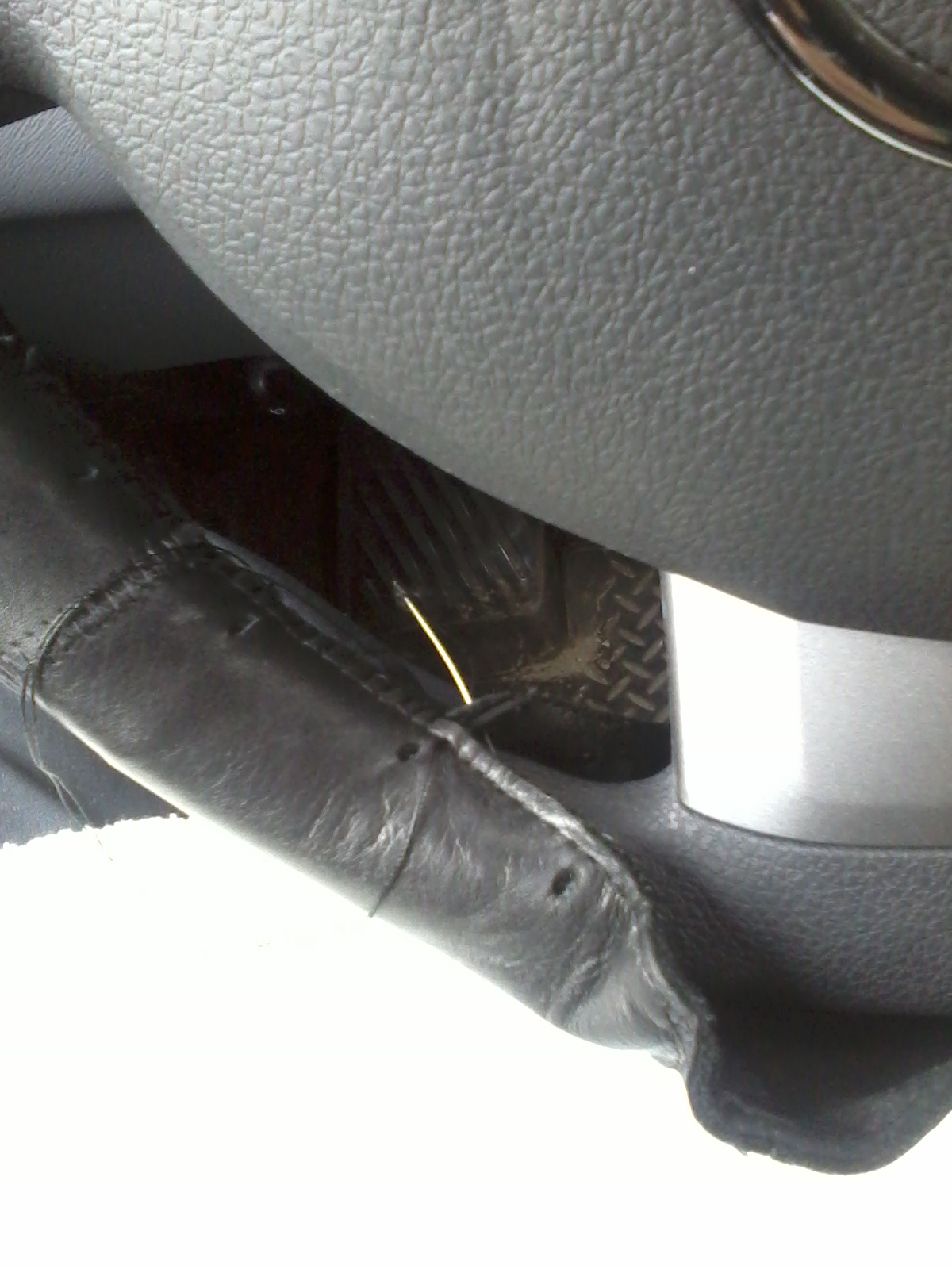

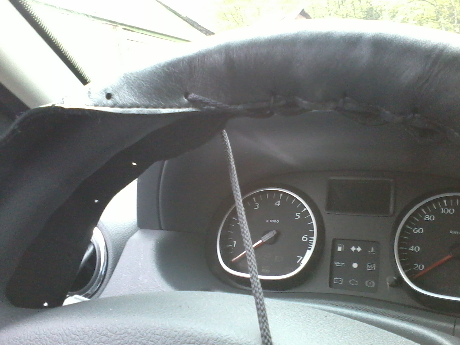

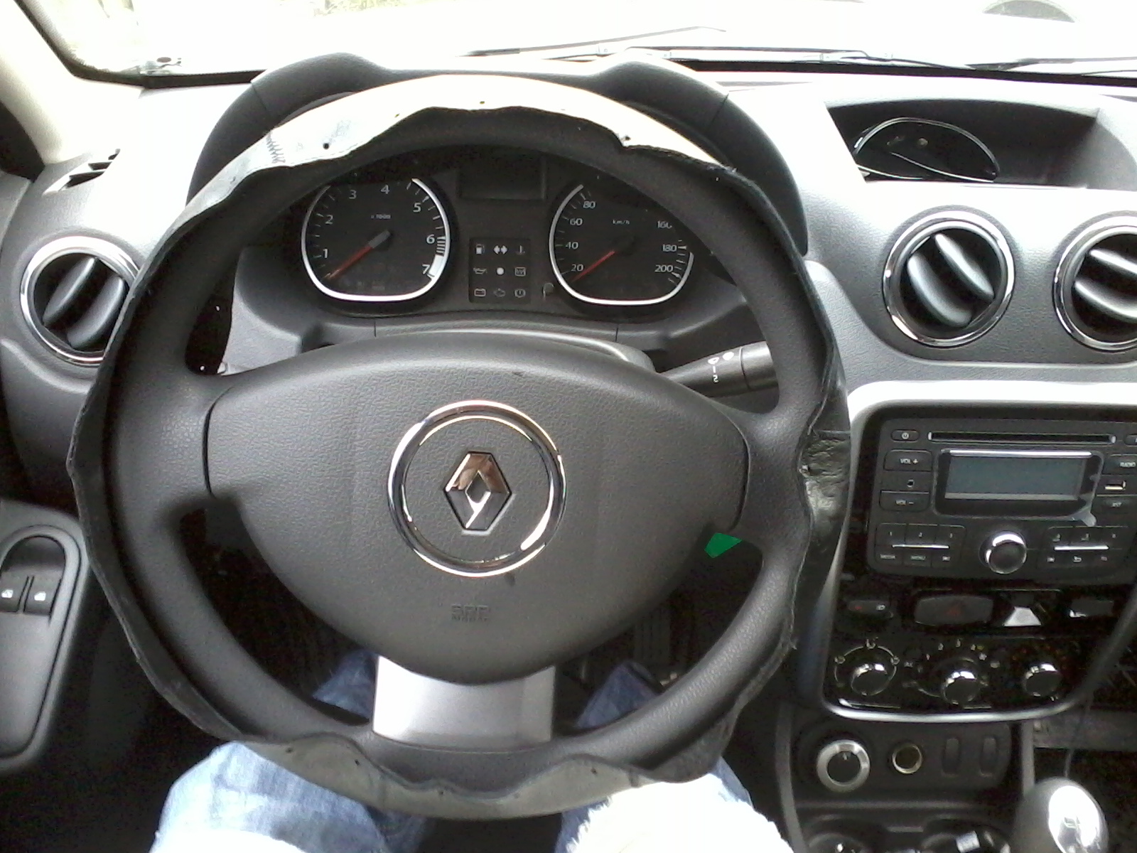

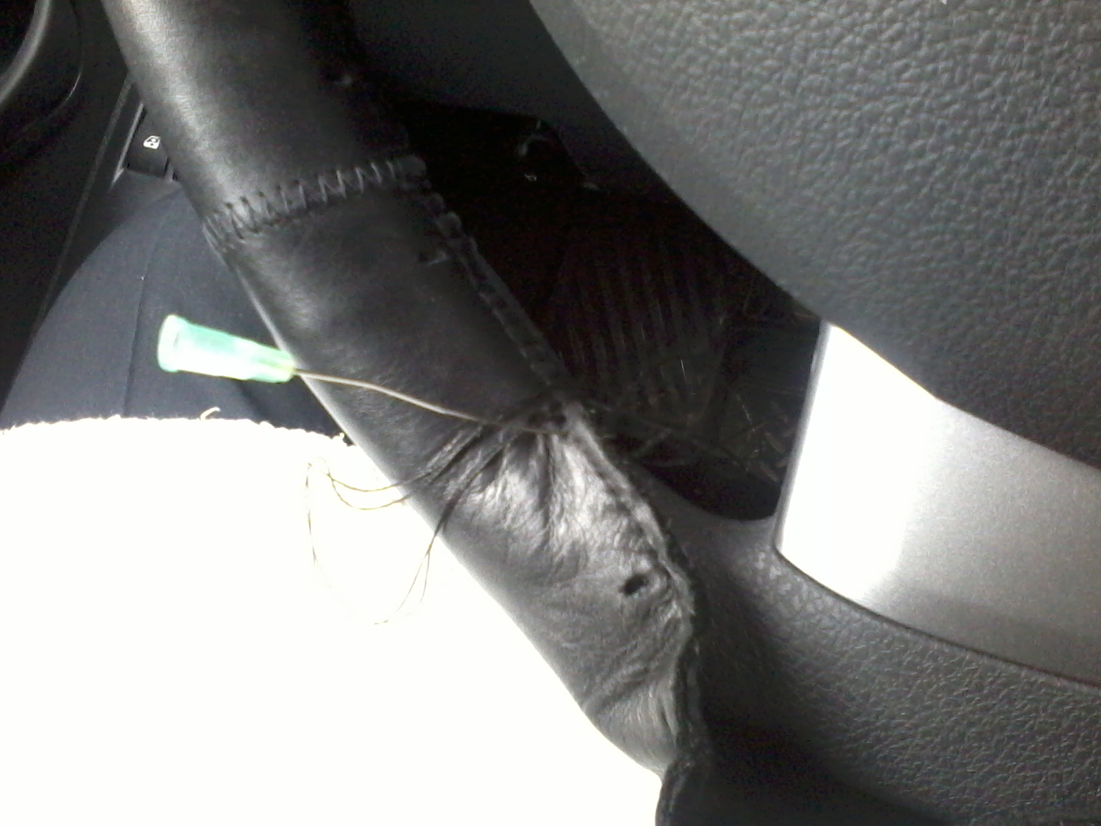

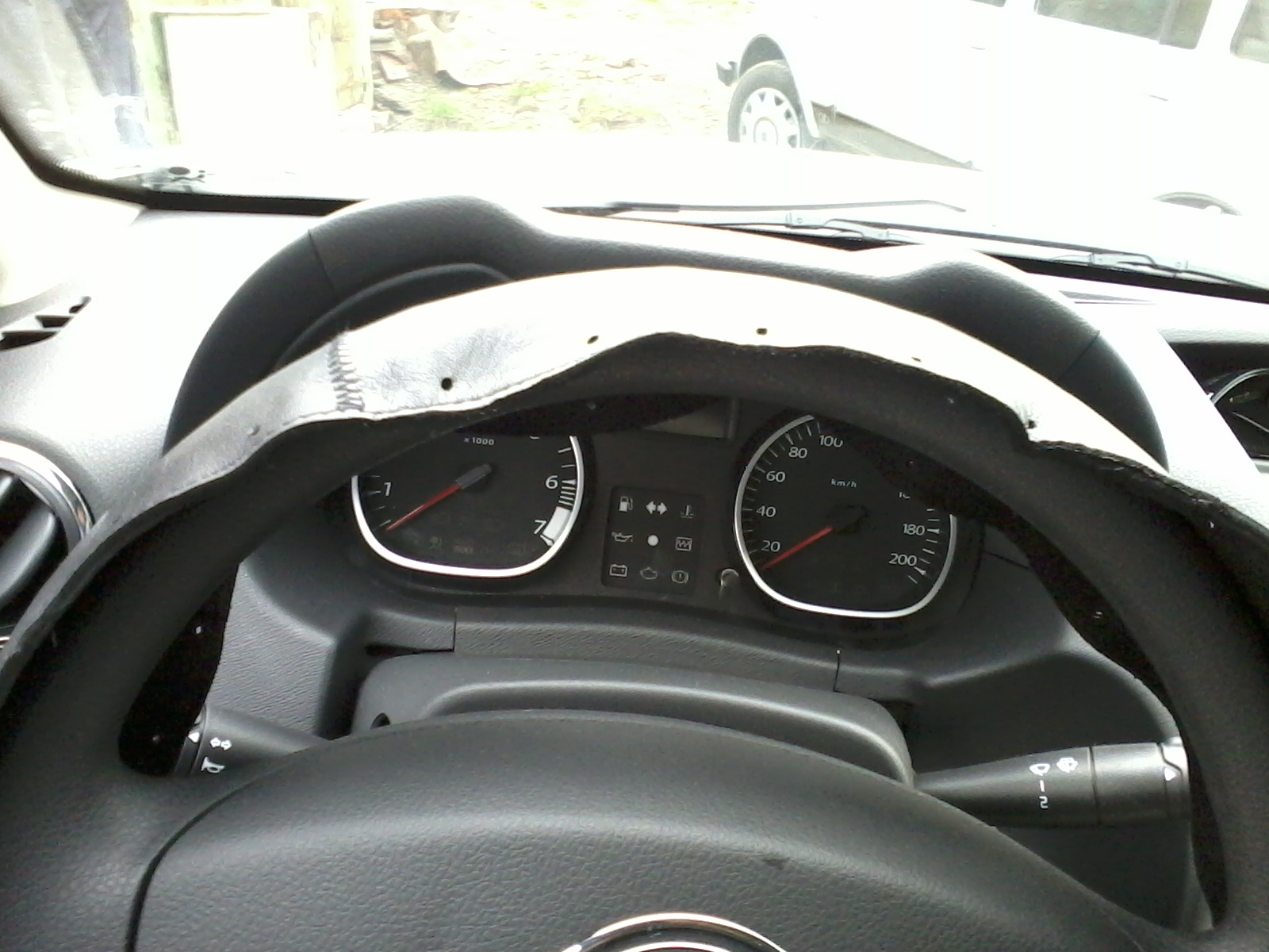

Теперь пришла очередь и оплетку на руль установить. Сделал все как предписано. Размочил, натянул, и через штатные отверстия стянул ( сшил оплетку ). Получилось вот так. Все мероприятие заняло не больше часа. Конечно баранка стала потолще и поприятнее.
НО ВОТ ЭТО И ЕСТЬ НАСТОЯЩИЙ К О Л Х О З.

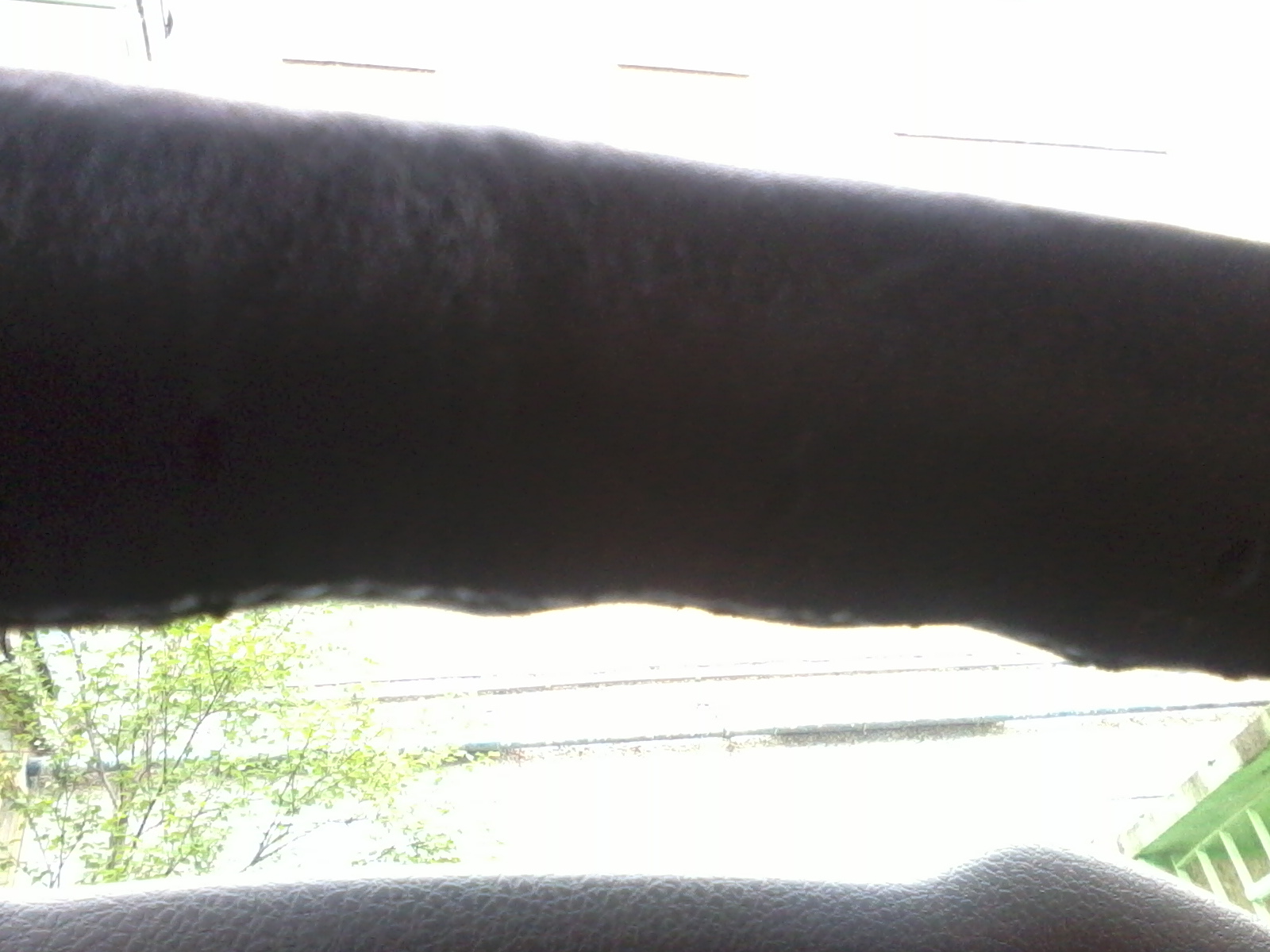

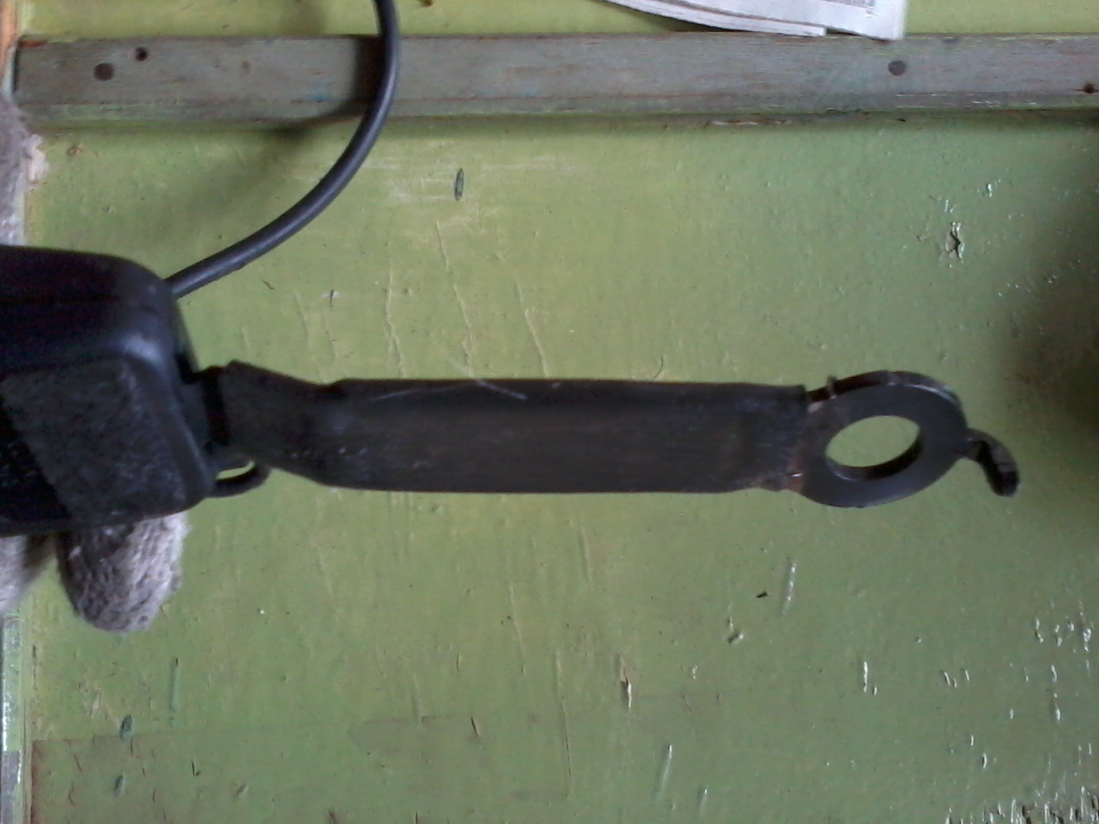

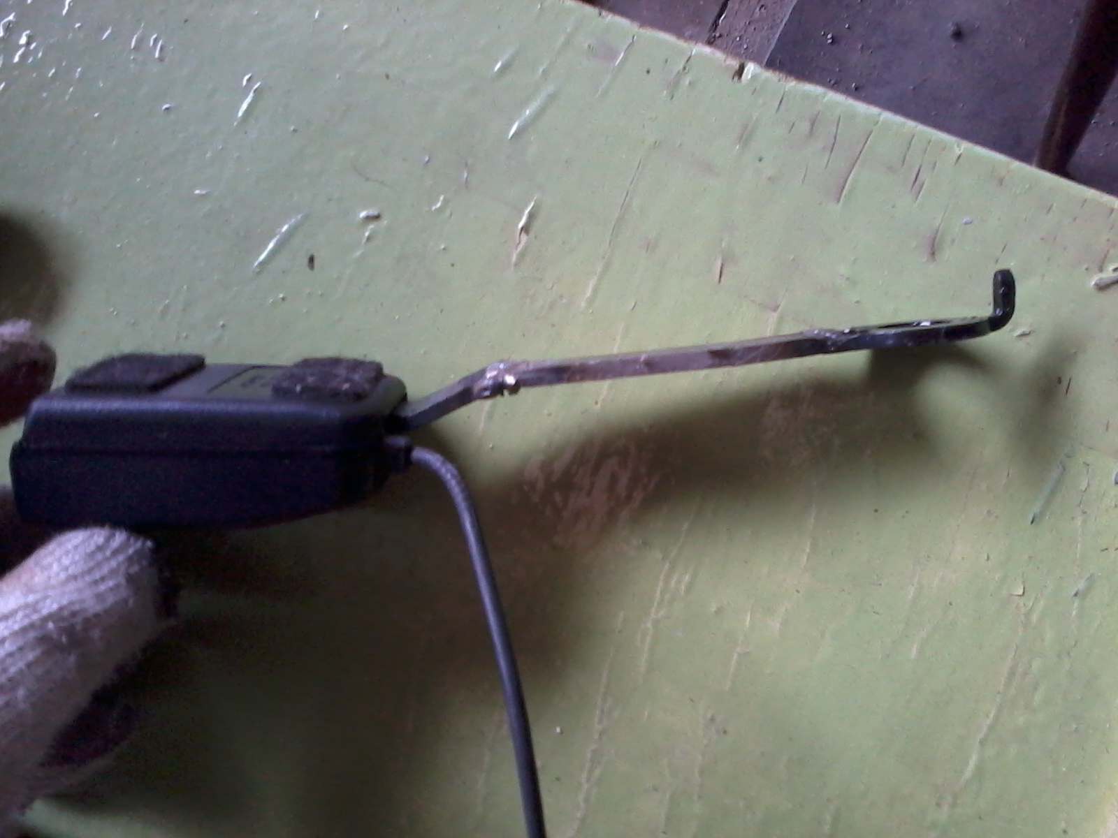

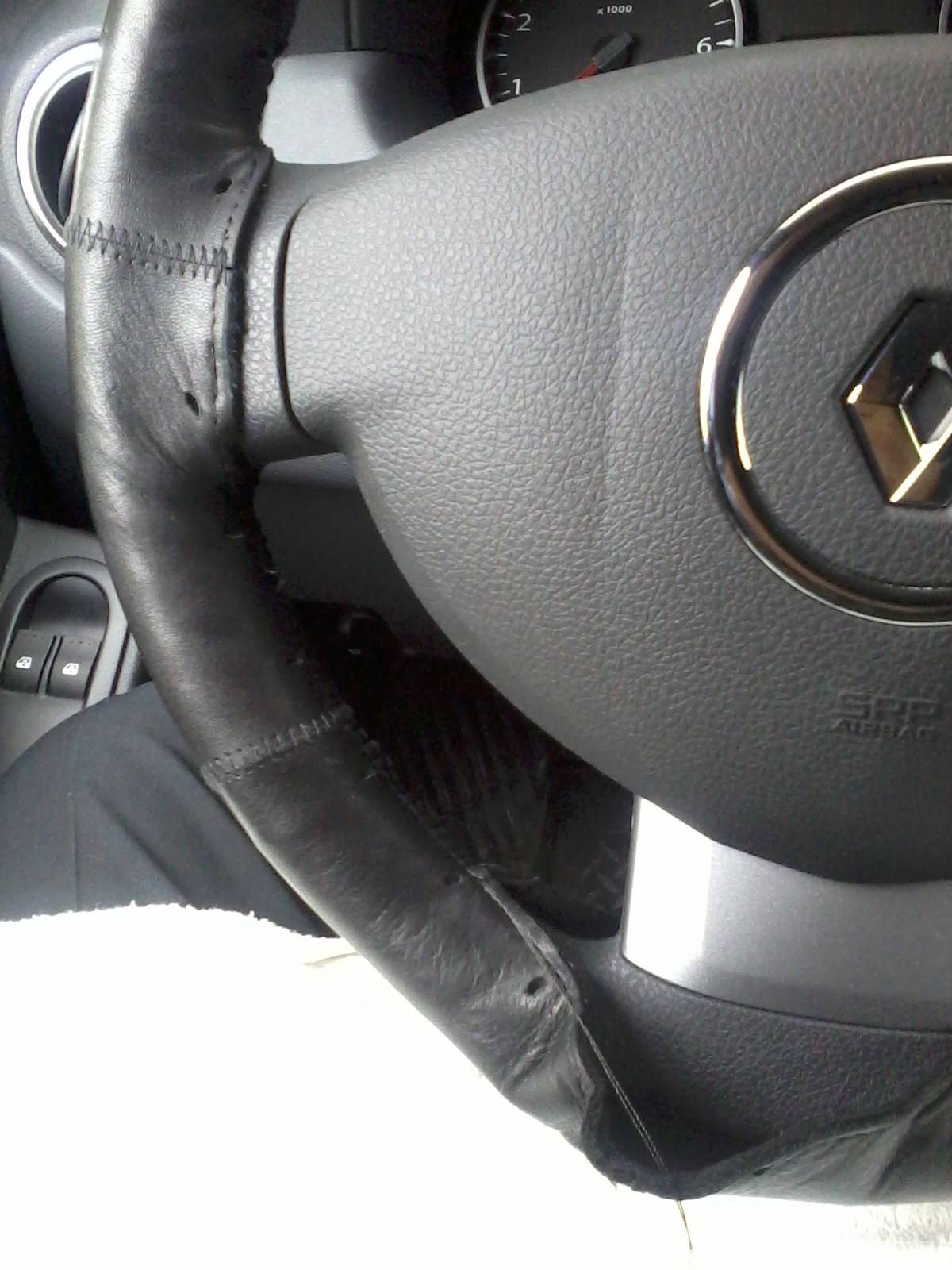

Поездив так несколько дней не выдержала «душа поэта» - снял я эту оплетку. Купил в магазине черную лавсановую нитку для кожи и все по новой. Процесс пошел помедленнее. Теперь я не стал все стягивать имеющимся шнурком, а взял иголку с ниткой и вперед. Оба края оплетки прострочены и естественно в этих швах имеются дырочки. Вот в каждую дырочку я и стал продевать нитку и стягивать. Итак, на обшивку руля у меня ушло 7 часов беспрерывной работы. Но за то на выходе это порадовало глаз и руки. Сейчас конечно до 5 не дотягивает, но твердую 4+ я думаю можно поставить. Приятно и смотреть и баранку в руках держать.

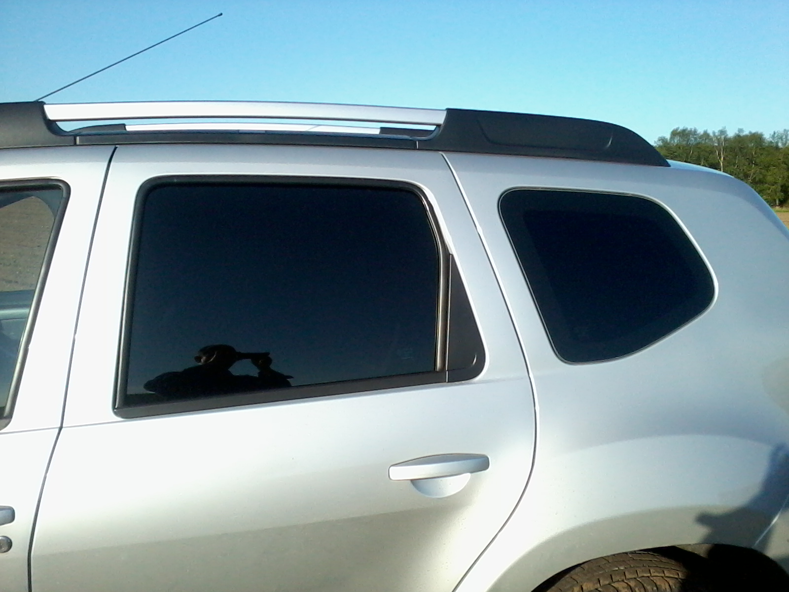

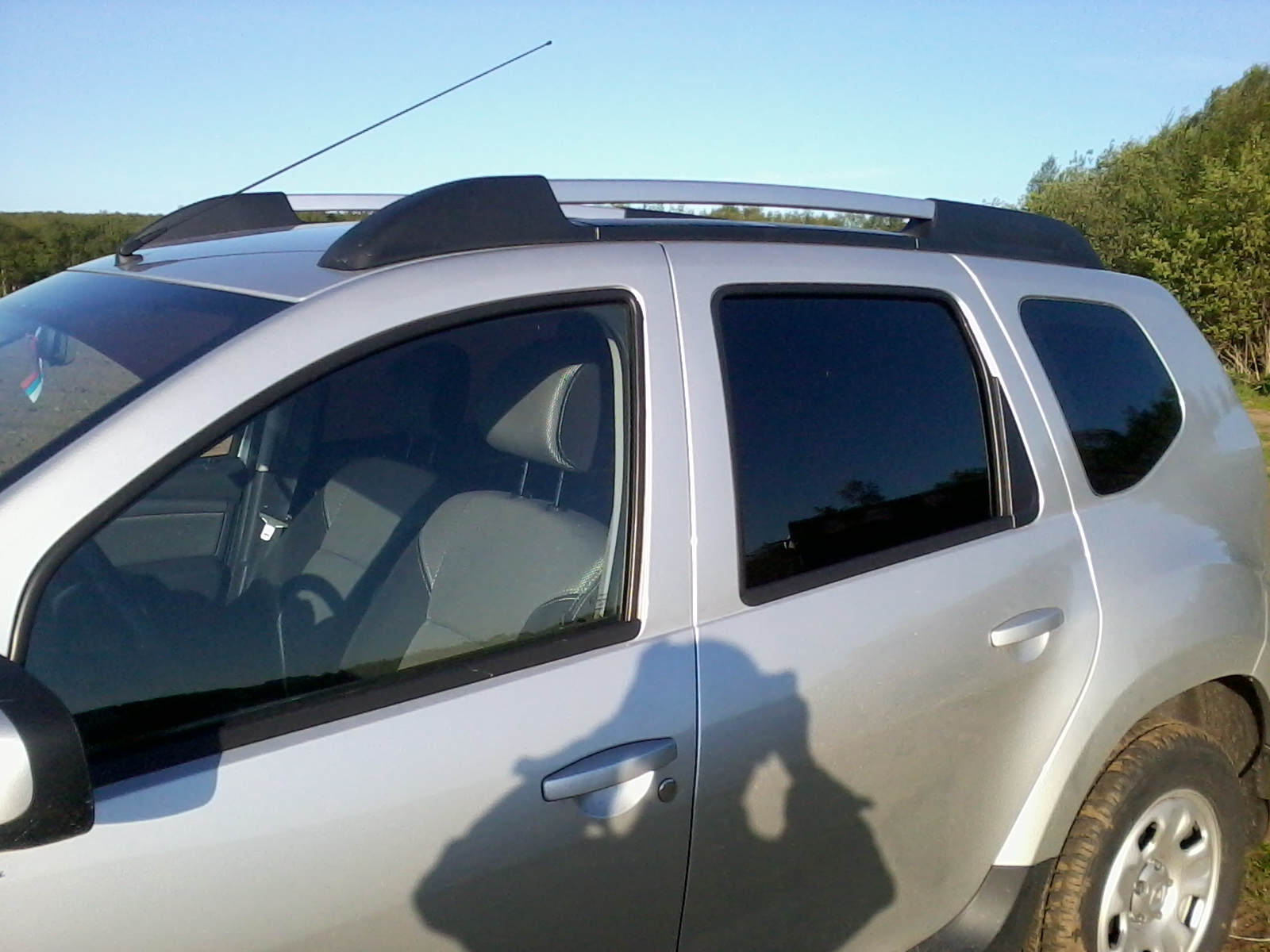

Итак следующий этап наших работ это тонировка.
Поскольку в настоящее время имеется огромное количество всевозможных пленок и разных фирм по их установке то главное «не промахнуться» - цена/качество. Для себя я условно их разделил на три категории. От самых дешевых китайских пленок продаваемых на рынке и наклеиваемых там же ( цену вопроса даже и не уточнял ). Далее как я понимаю идут корейские – цена вопроса 2700 руб. за пленку вместе с работой. Затем «Американки». Здесь уже за все от 3500 руб. и далее… И «Премиум» вид «Американок» это пленка «Инфинити» - от 4300 руб. Вот эта «Инфинити» мне почему то совсем не понравилась. Поэтому я остановился на «Американке» №5. Обговорив дату, время я записался в очередь. В назначенный час я отдал свою «Серебряную мечту» преображаться. Все это мероприятие заняло часа 4 и 3000 руб. Все стекла задка + полоска на лобовом стекле. Вот, что получилось.

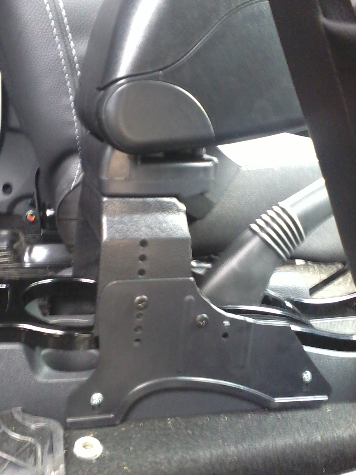

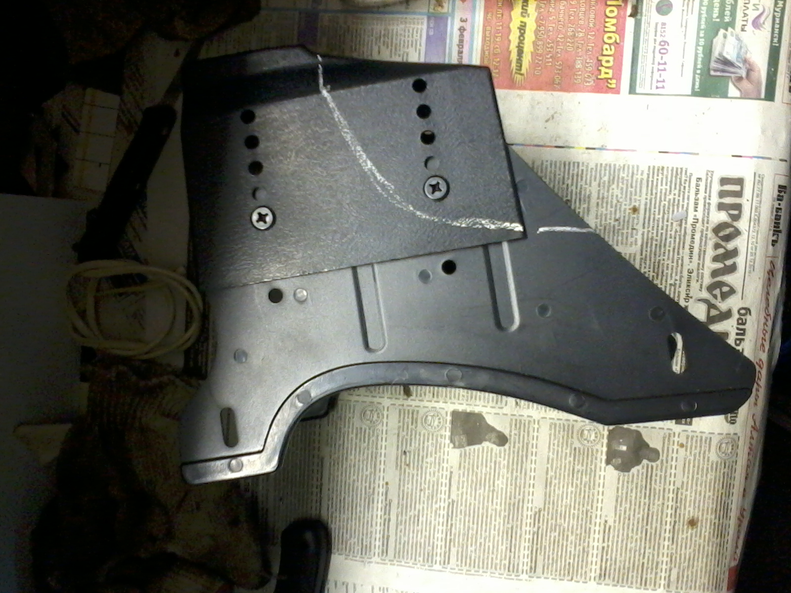

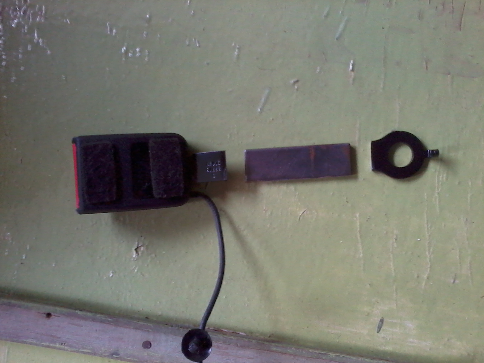

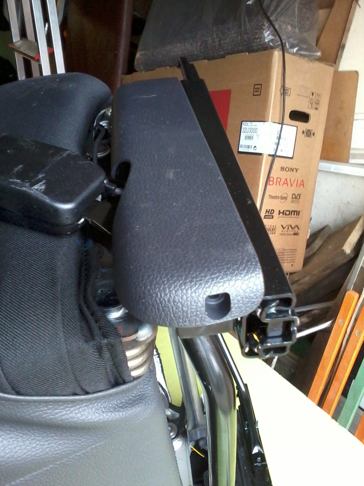

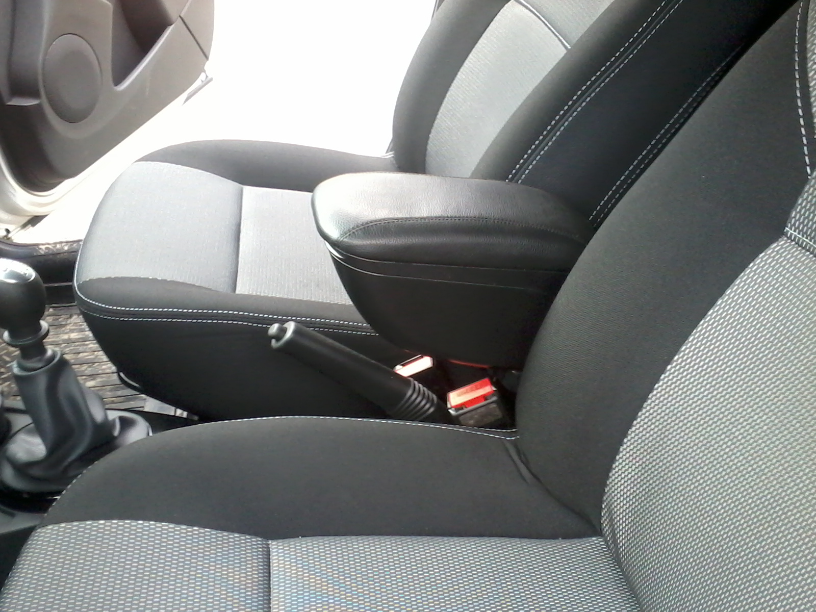

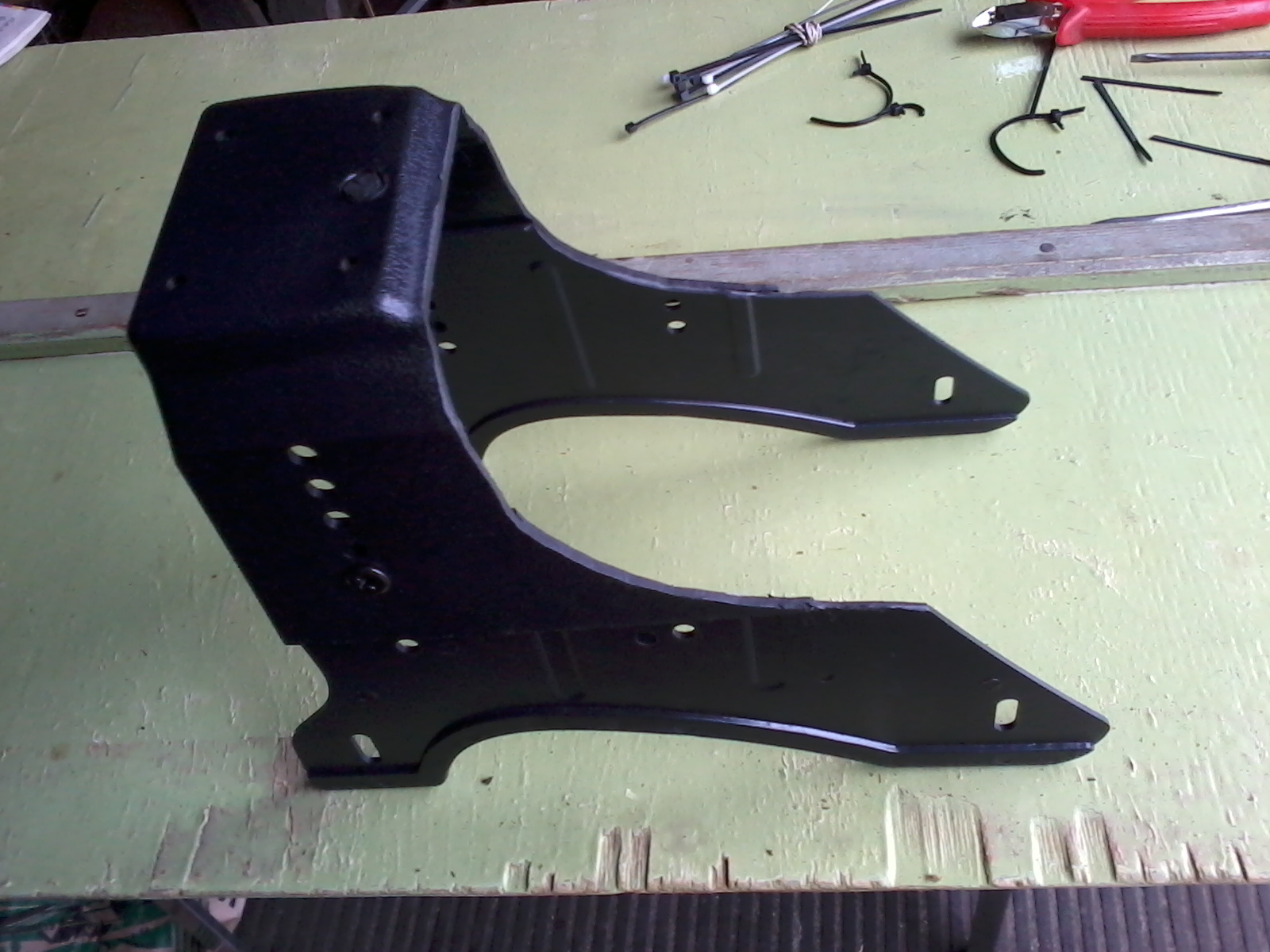

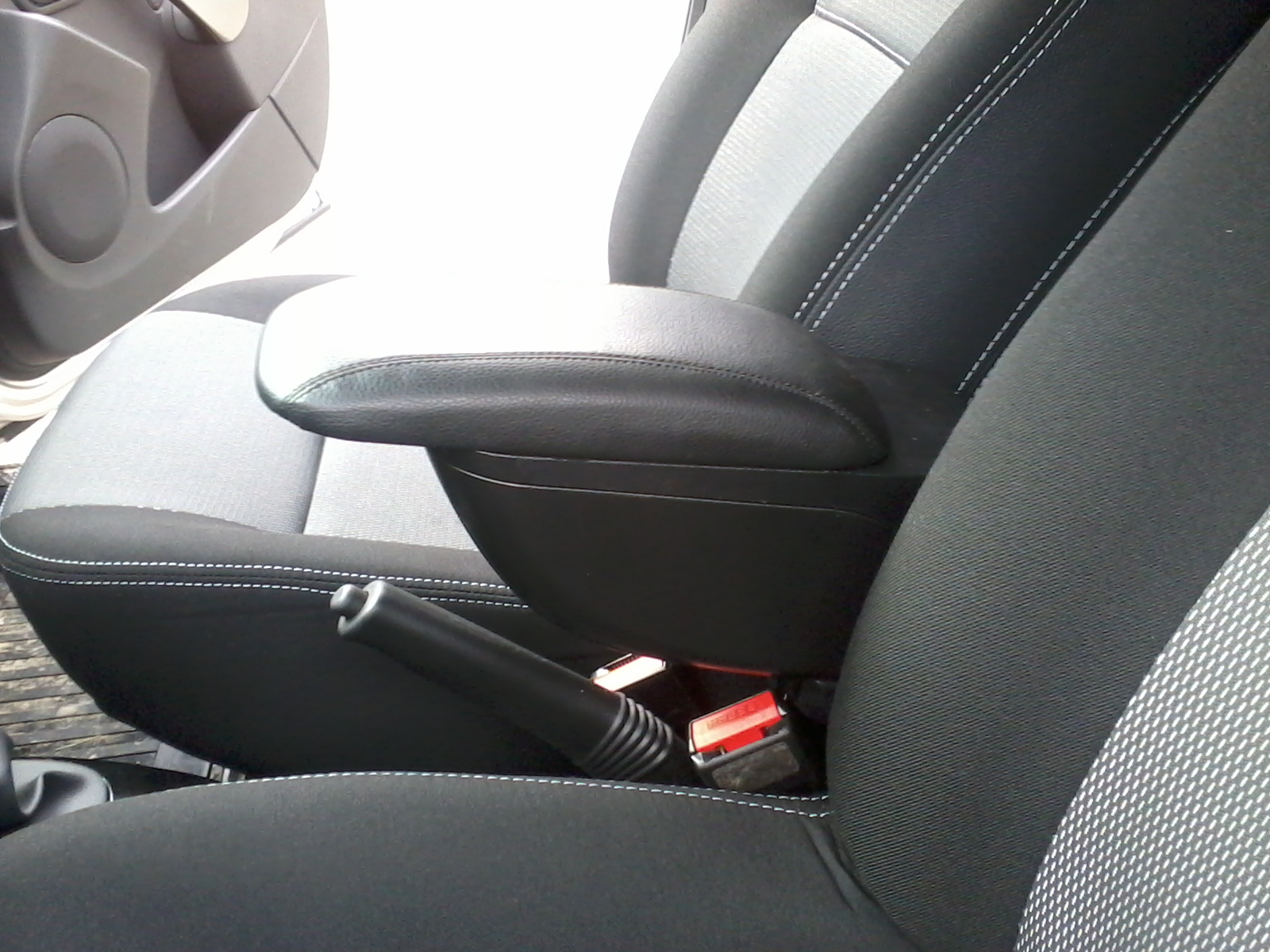

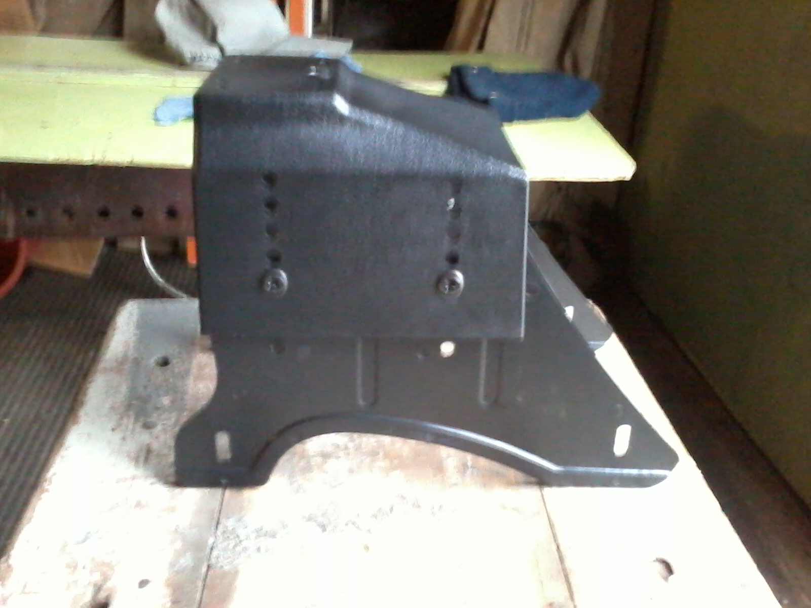

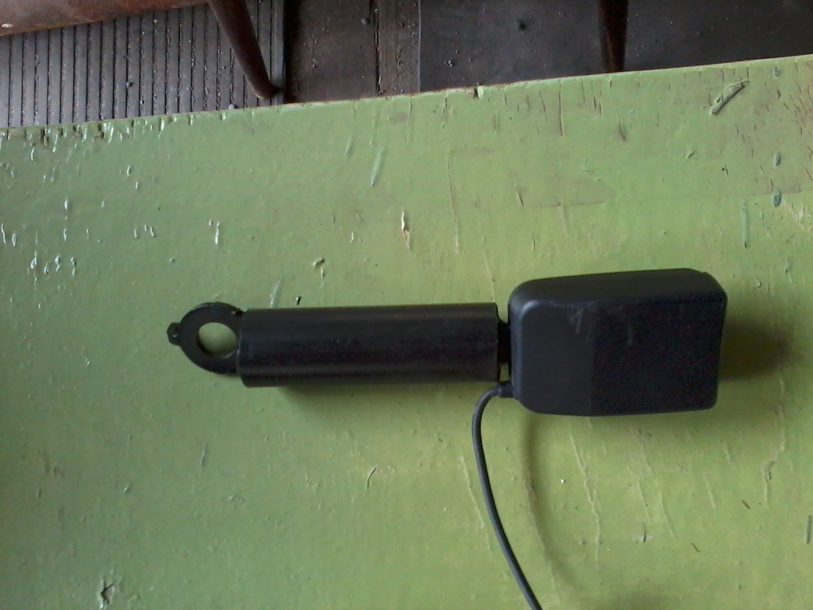

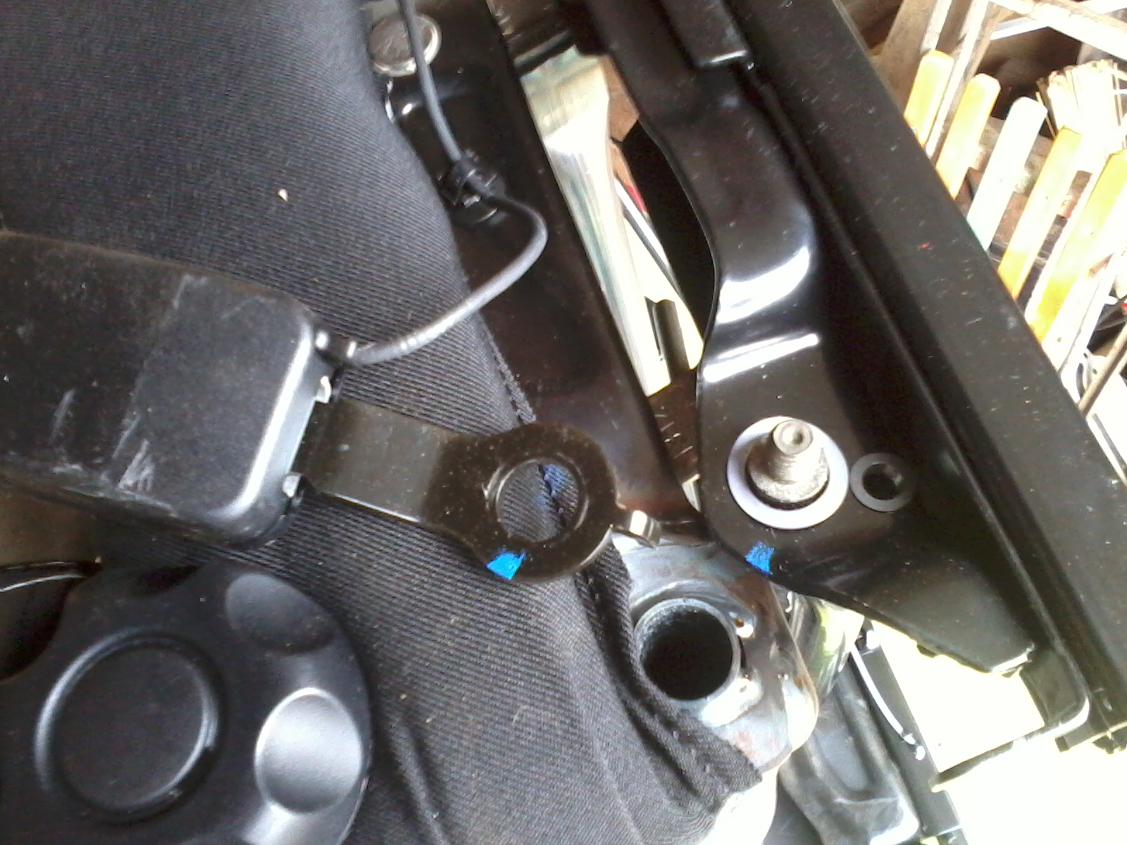

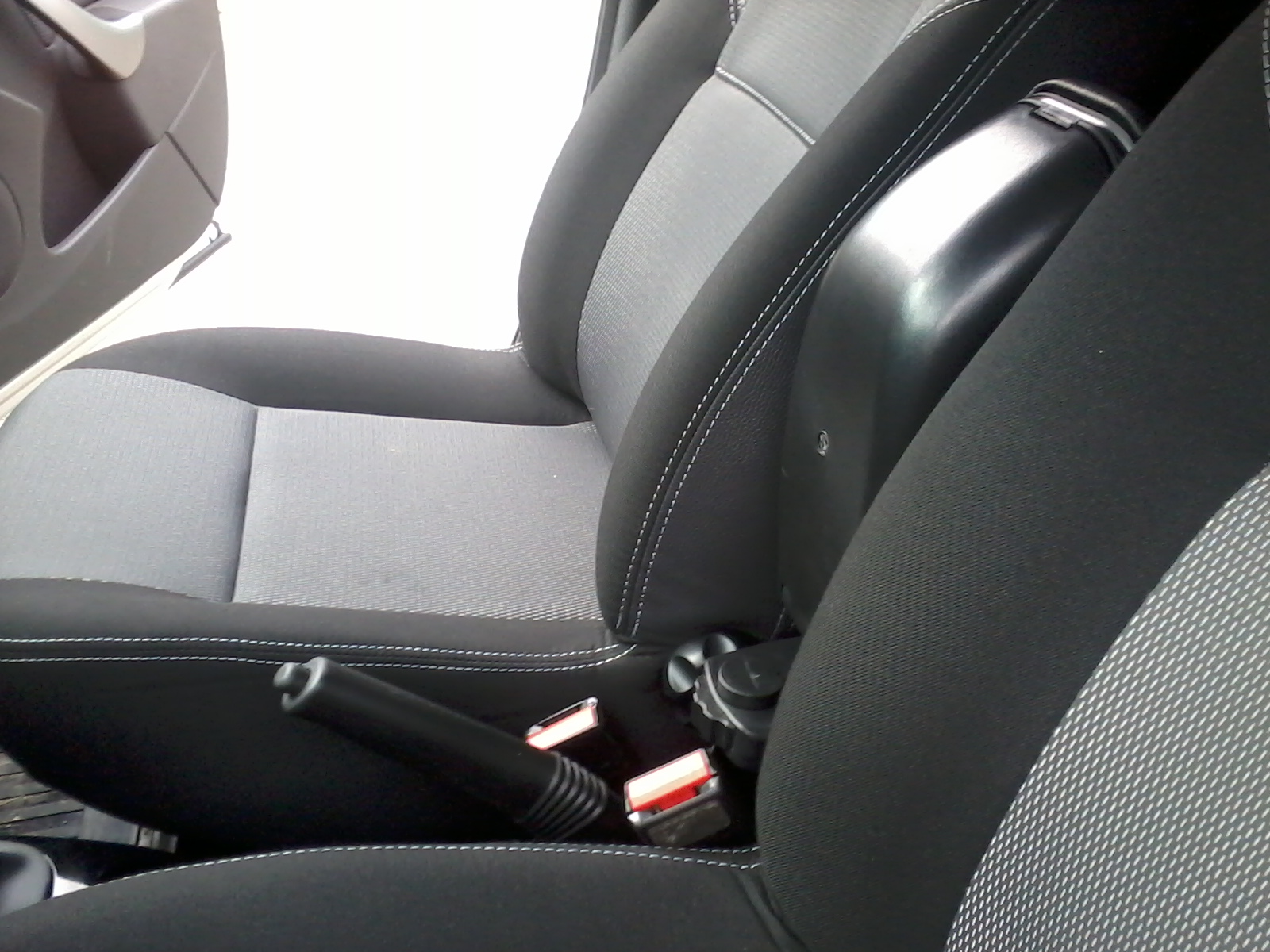

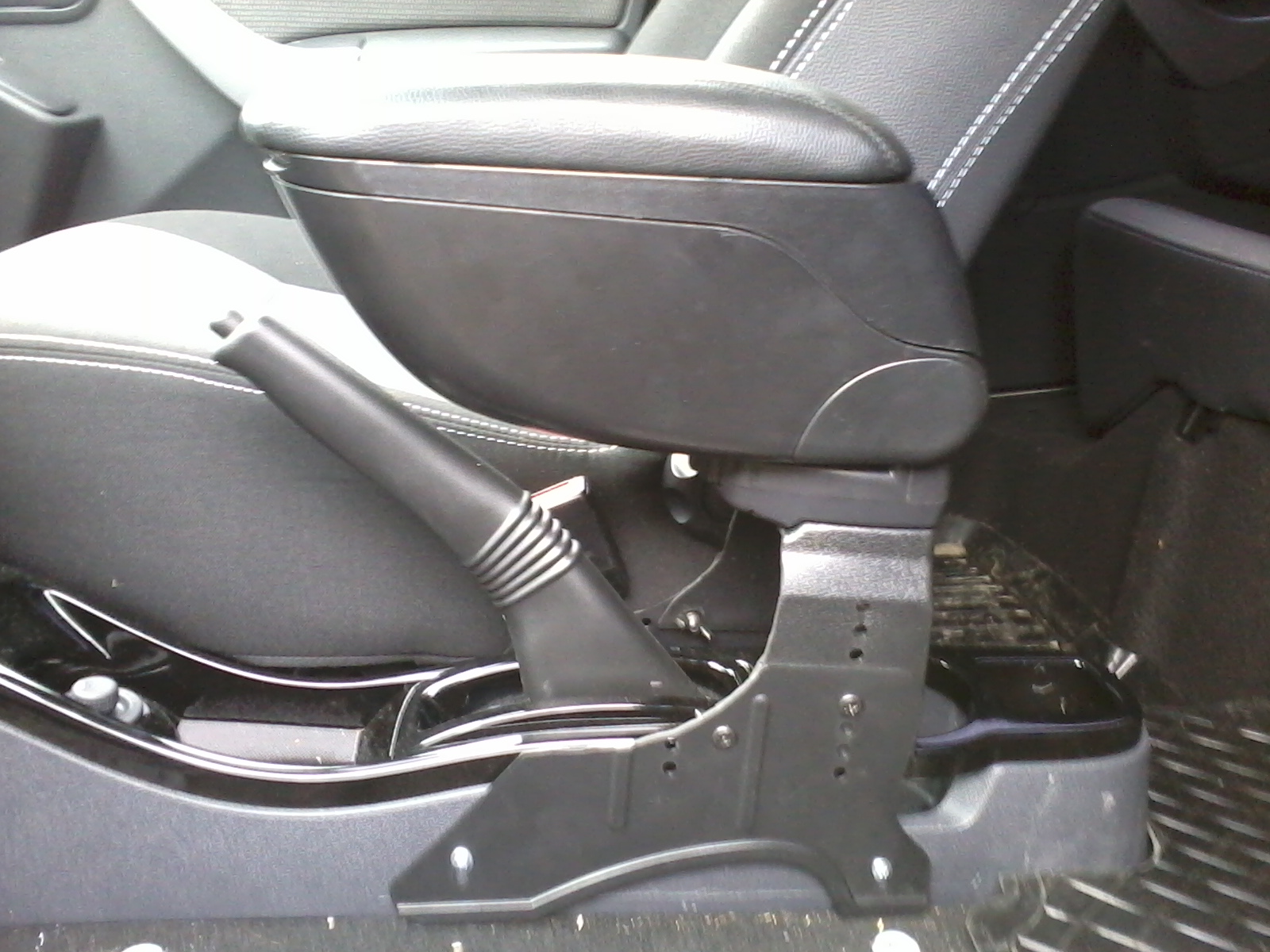

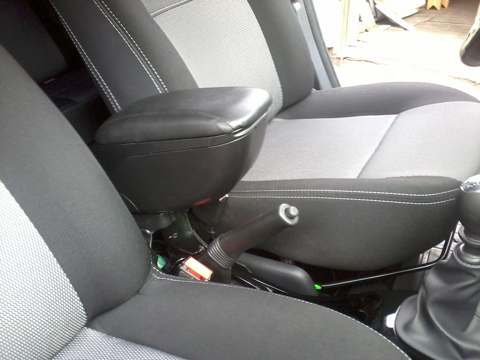

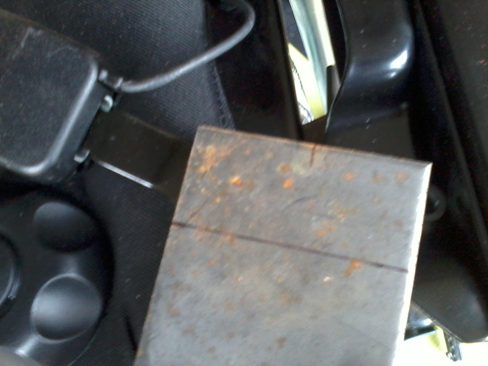

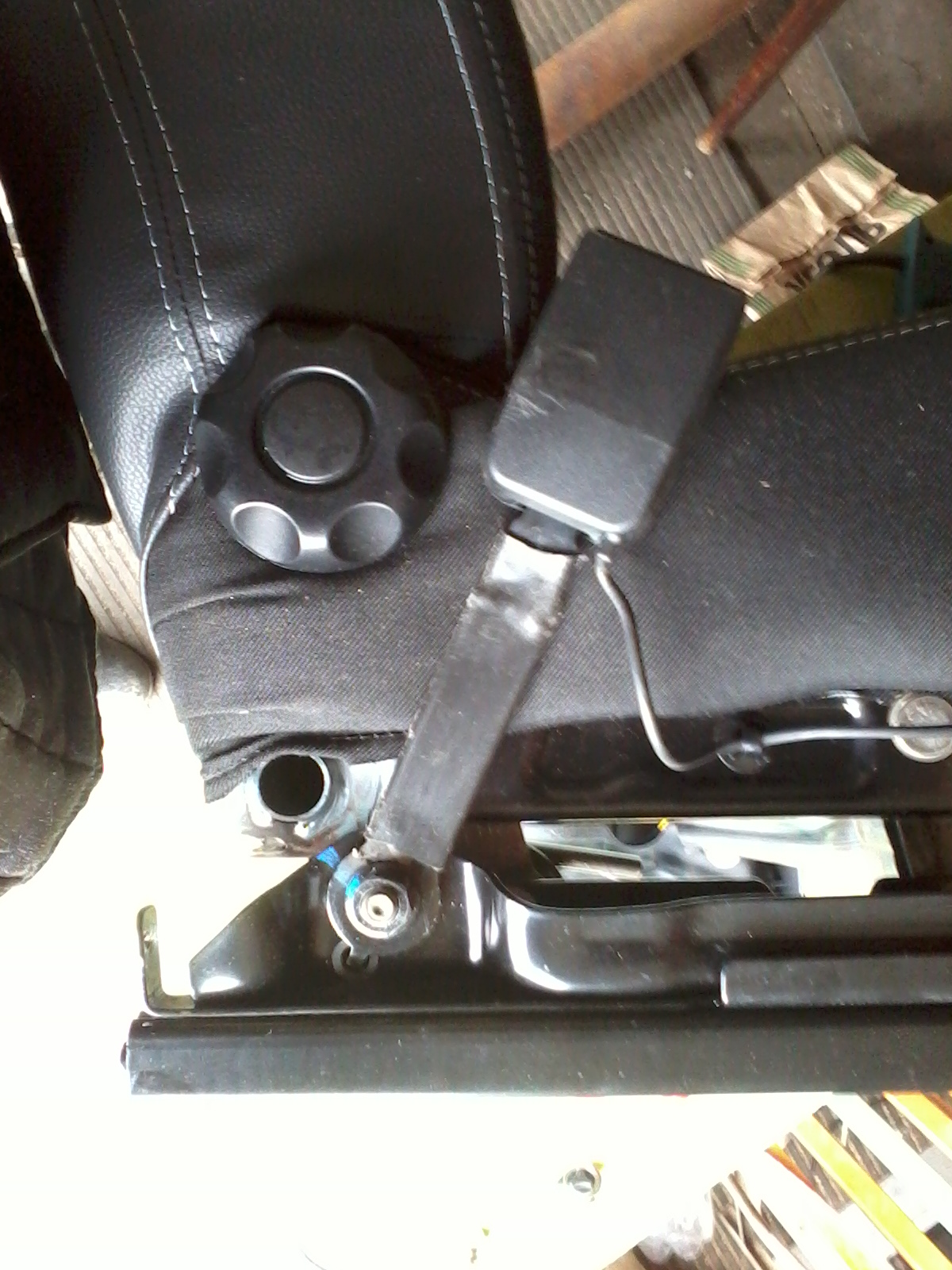

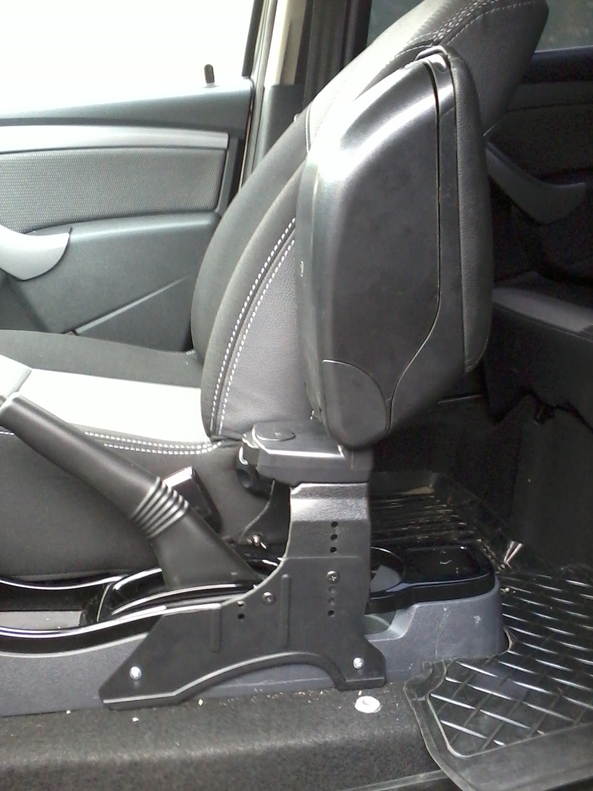

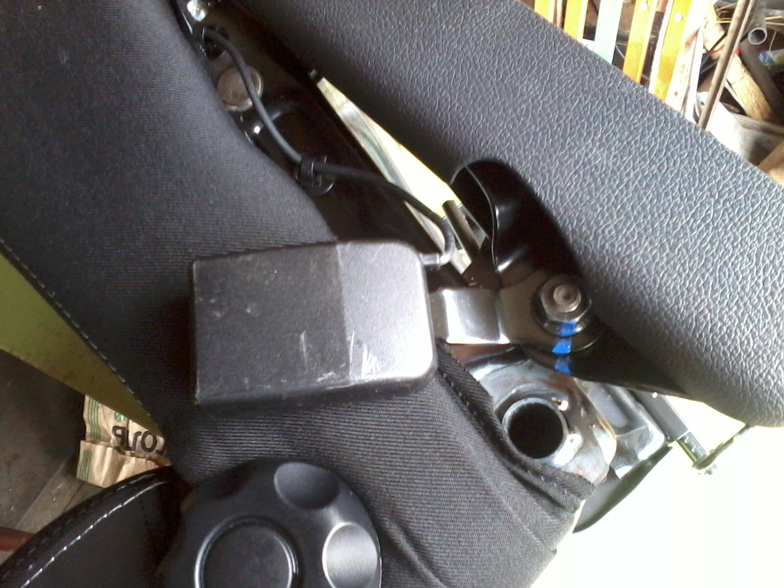

Далее опять начался творческий процесс. Итак купленный мной подлокотник так и лежит у меня в багажнике. Пора уже его применять по прямому назначению. Но его крепление не совсем такое как хотелось бы. Ну уж очень оно мешает свободному доступу к ручнику. Поэтому было решено немножко его обрезать и вот, что из этого вышло. Размечаем: верхняя часть обрезается до площадки крепления подлокотника, затем идет дугой к низу. Обрезаем как наметили. Собираем весь подлокотник. Снимаем кресла и обыкновенными саморезами крепим «ноги» подлокотника к тоннелю ручника. Здесь главное найти золотую середину для себя. Если сдвинуть подлокотник вперед, то он будет мешать работе с рычагом ручника. Если сдвинуть чуть дальше назад, то локтю будет не удобно ложиться на подлокотник. Пластик тоннеля ручника твердый и я предполагаю хрупкий. Он мне показался очень похож на пластик китайских игрушек. После крепления подлокотника устанавливаем кресла и радуемся еще одному удобству.

…В ходе эксплуатации выявилось следующее:
1. Всё-таки емкость подлокотника мешает свободному доступу к рычагу ручника. В дальнейшем если найду, что ни будь не такое «пузатое» - заменю.
2. Подлокотник не жестко закреплен. Вернее закреплен хорошо, но сами «ноги» креплений немножко «ходят». Для меня это не критично. И я полагаю, если на подлокотник не садиться или упираться весом всего тела то он будет стоять долго и счастливо.
Старый 26.06.2012, 23:26   #35

[QUOTE=ххх;194670]…В ходе эксплуатации выявилось следующее:
Попробуйте перекинуть руку через подлокотник для пользованием ручником,(обхватываем подлокотник и тянем ручник)так им удобнее пользоваться.

И вот теперь установив подлокотник совсем не ощущаешь «радости жизни» т.к. он конкретно мешает вставлять в замок язычок ремня безопасности. Замок и раньше мне казался низко расположен, теперь просто необходимо его переделать. Для этого снимаем кресло и кладем его на бок. (Сняв кресло я обнаружил, что задние гайки крепления кресла вварены сразу в пол. И выкрутив болты видишь землю под автомобилем.) Затем снимаем маленький кожух получая свободный доступ к гайке которая прижимает «ногу» замка. Откручиваем гайку, снимаем замок не забывая аккуратно отсоединить провод. Вырезаем из металлической пластины, такой же толщены, полоску. Длину полоски определяйте сами из своего предпочтения высоты установки замка. Затем разрезаем «ножку» пластины и удлиняем её приваривая пластину между «ухом» и самим замком. Не забываем про угол с которым изогнута «нога». Обрабатываем швы. Чтоб не красить и не мотать изоленту и т.д. я одел термоусадочную трубку и усадил её. Крепим замок на свое место. Обратно аккуратно прокладываем и закрепляем кабель, подтянув немножко в сторону замка. Ставим кресло на место и радуемся жизни. Теперь стало гораздо удобнее язычком попадать в замок. Не надо его ловить снизу кресла под колесом регулировки спинки.

Попробуйте перекинуть руку через подлокотник для пользованием ручником,(обхватываем подлокотник и тянем ручник)так им удобнее пользоваться.[/QUOTE]
В настоящее время именно так и происходит. Т.е. 1. руку перекидываем за подлокотник и беремся за рычаг ручника, либо 2. откидываем подлокотник. Но постоянно откидывать подлокотник тоже не совсем удобно, особенно когда кратковременные поездки по городу.

Коментарий к посту № 34
В дальнейшем выяснилось, что зыбкие не «ноги» крепления подлокотника, а «ходит» сам кожух тоннеля ручника. Для более жесткой конструкции необходимо раскреплять сам кожух, либо «ноги» подлокотника крепить к … днищу или … еще, что то придумывать.

Хоть подлокотник и немножко «живой» стоит крепко и поскольку он широкий – очень удобно на нем держать локоть. Альтернативы я пока не нашел.
