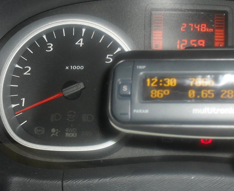

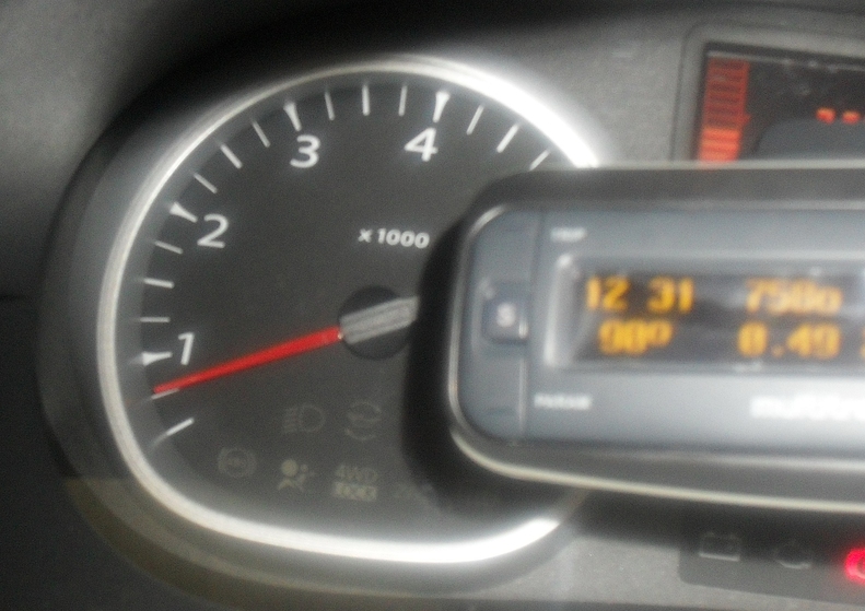

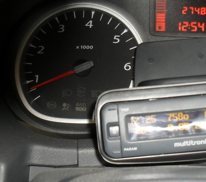

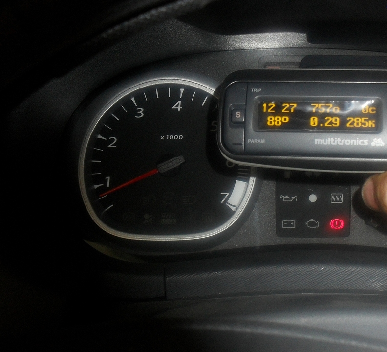

Сообщение от Unixman
На форуме уже писалось, внимательно посмотрите на шкалу- нижнее деление- не 0 а 500 оборотов.Сравните с промежутком от 1000 до 2000 и все увидите. Так что с холостыми все в порядке у вас.
1 и 2 без конд.
3 вкл.конд-1 скорость
4 обороты на место вернулись
