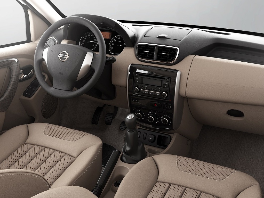

Планирую вставки в кары дверей и чехлы с вставками.
Примерно так:

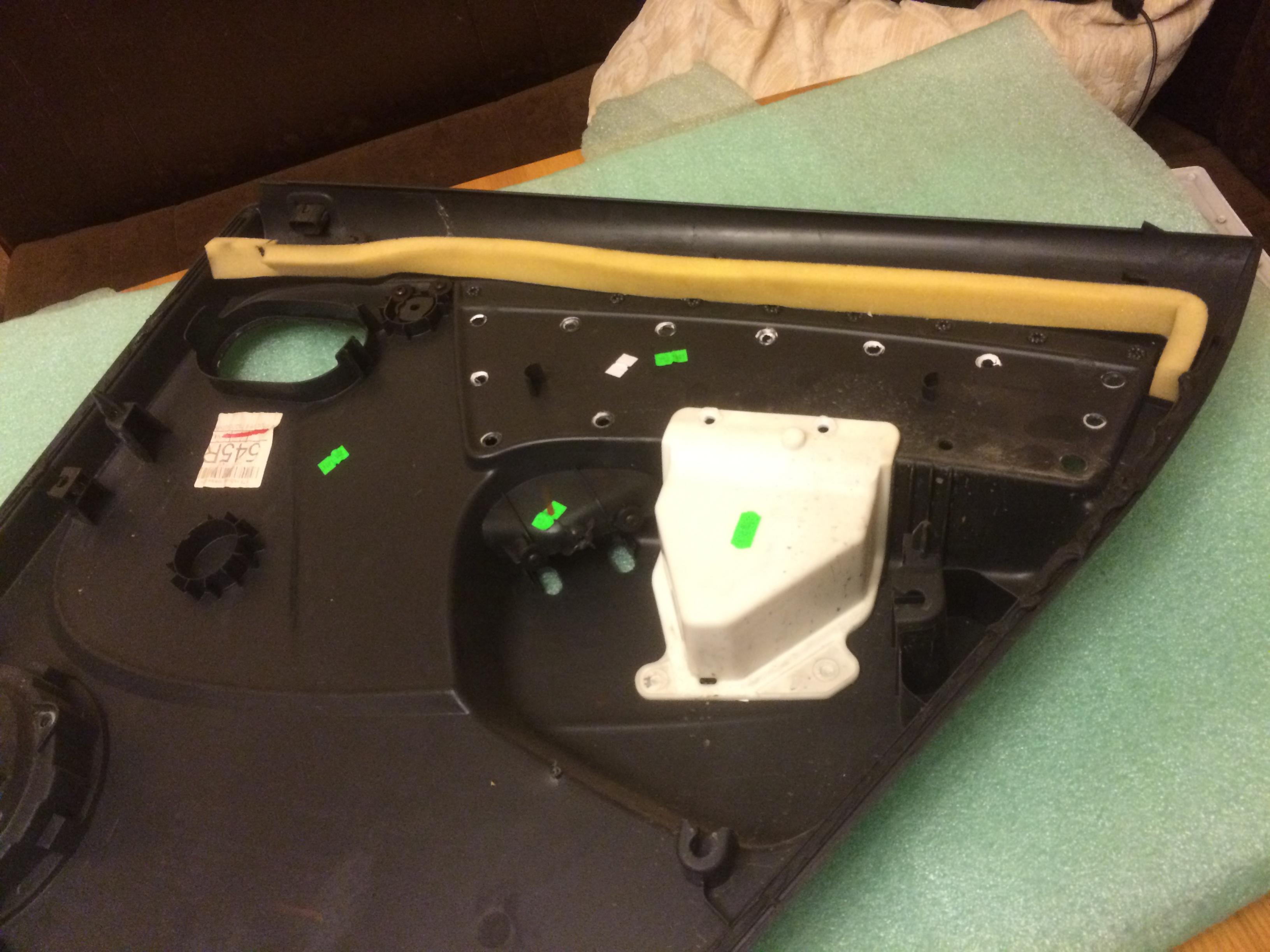

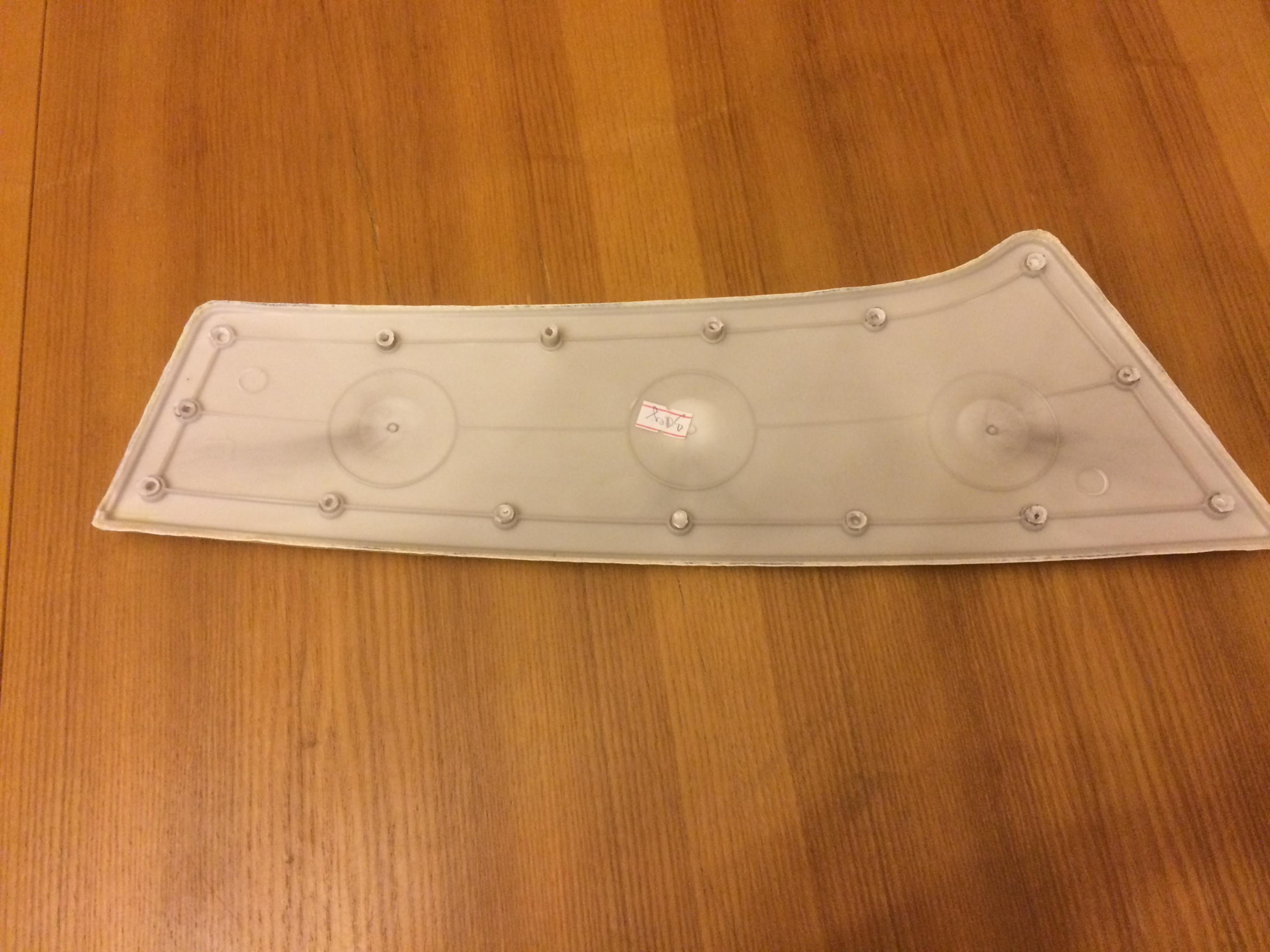

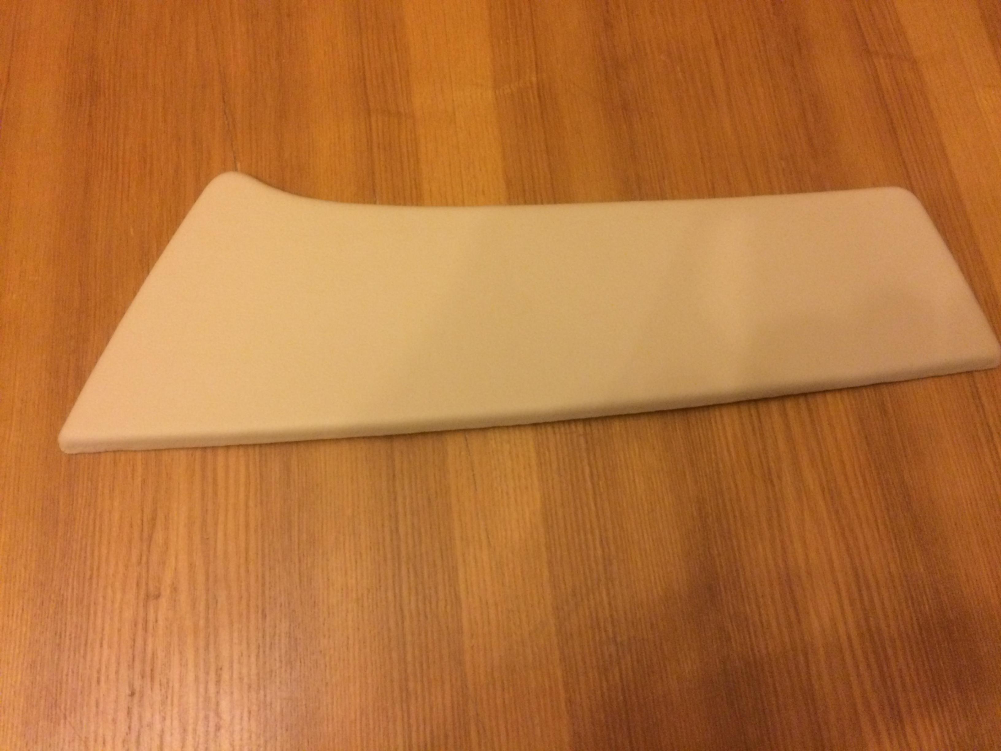

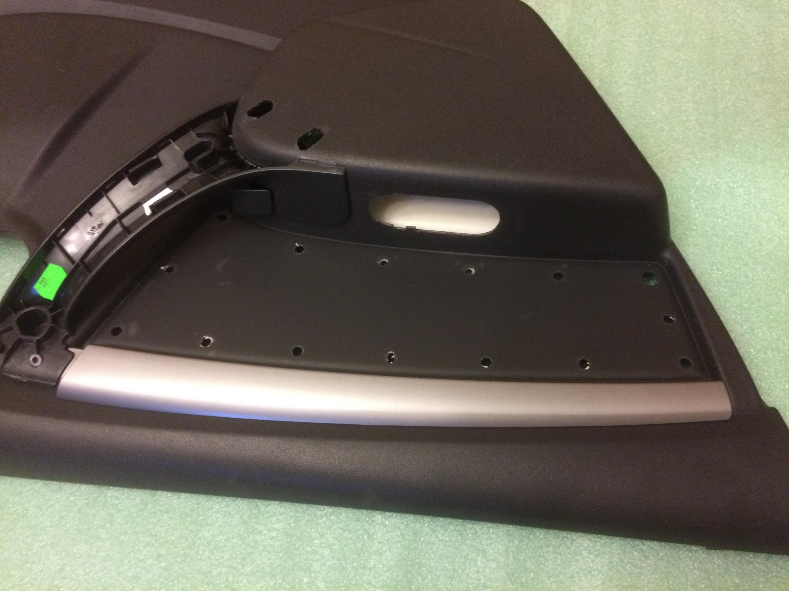

А кто нибудь перетягивал в кожу вставки в дверных картах? как они разбираются?

Привет! Нужно отделить вставку от основной карты(она запаяна). Лично я срезал заплавленый слой 10 сверлом. В обратку крепил термопистолетом.
