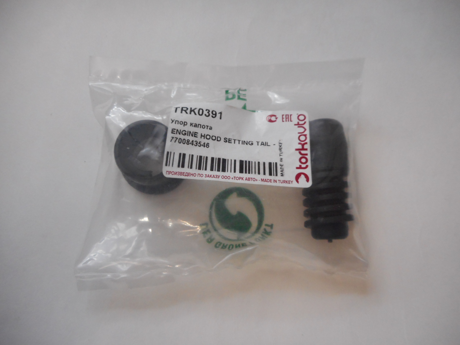

Нашел аналог регулируемый TRK0391

Hudozhnik
Пусть уж и родной номерок будет: 7700843546

Sane
Регистрация: 23.01.2012
Сообщений: 3,798
4 лет 10 мес. 4 нед. 23 ч. 40 мин. 28 сек.
6081
Адрес: 43регион
Re: неплотно закрывается капот
Hudozhnik
Заказал, пришли, цена вопроса 120р. шт.
