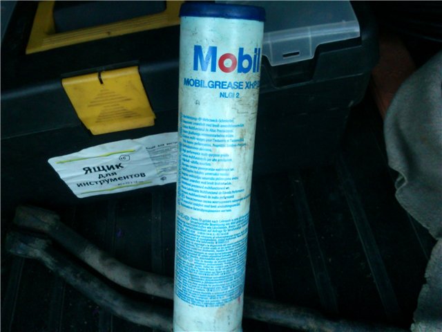

На даче вчера смазал шток упора силиконовым твёрдым маслом, синее такое, так вот мало того что звуки все исчезли, так ещё оказывается дверка то задняя так легко закрывается... По привычке хлопнул дверью, аж чуть стекло не вылетело
А ВДшка не надолко ИМХО...
Можно фото этого масла, а то гугл про него ничего не знает
вот нашёл в инете чьё то фото.... брал давно может уже и нет в продаже. Силиконовое густое синее и вонючее
, в тубе явно под шприц...
Нравится тем что не течёт, не мёрзнет и держится на деталях просто супер... вот уже несколько лет использую его везде, и в машине, и в шуруповёрте, и даже в р/у вертолёте
Вложение 19328
Это обычная литиевая смазка, для подшипников. Если помогает, хорошо.

[QUOTE=Genok;271005]вот нашёл в инете чьё то фото.... брал давно может уже и нет в продаже. Силиконовое густое синее и вонючее
Вложение 19328
)))))))[/Q
это литиевая смазка , не силикон

Смазка Mobilgrease XHP 222 обладает следующими преимуществами:
Уменьшение времени простоев и затрат на обслуживание благодаря отличной защите от износа, окисления и коррозии, даже в кислых водах
Возможность работы в широком диапазоне скоростей подшипников благодаря великолепным противоизносным свойствам и способности противостоять сверхвысоким давлениям
Увеличенные интервалы замены благодаря большому сроку службы продукта, даже при тяжелых условиях работы
Великолепная сопротивляемость вымыванию водой
