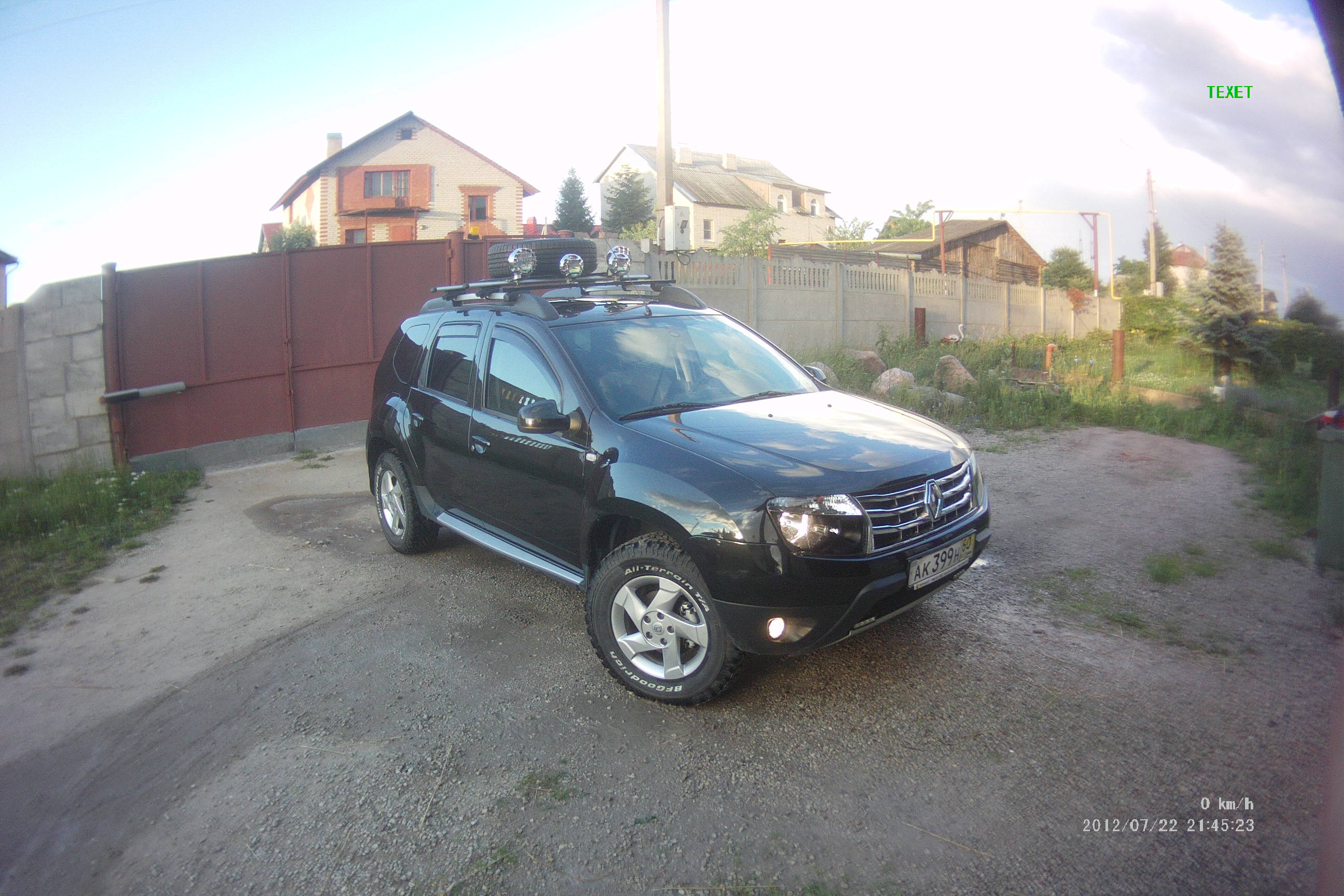

я себе запаску на крышу кинул

Сообщение от олег777
Что за резина (размер в смысле, Гудрич алл терран т/а?) установлена? Протектор зачетный, то что надо, для моих условий.
эта 215/70R16 100R BF GOODRICH ALL TERRAIN T/A KO http://www.shinexpress.ru/tovar.php?...215-70_16_100R

2Олег Красиво смотрится машинка!

Коношанин, стоят гудриджи размер 225/70 16

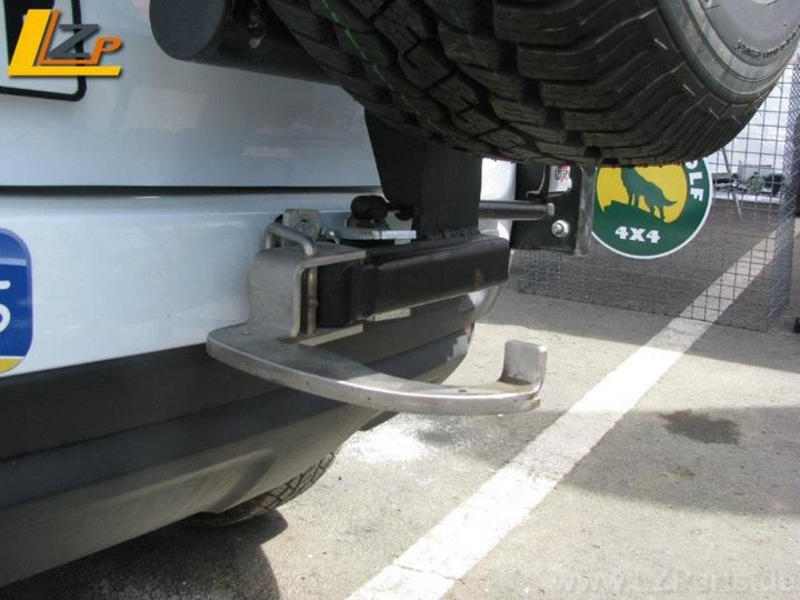

В продолжение темы... С соседнего ресурса пара картинок
Еще
Сразу извинюсь, но одним сообщением отправить не получилось...
Такой вариант

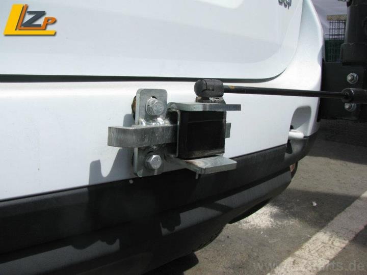

Вчера был снят задний бампер для исследования и замеров. Выношу на суд основные предполагаемые решения:
1. Под бампером использовать четыре отверстия его усилителя под заклепки, предположительно диаметром 8 мм (высверлив и установив новые, стальные). Жертвуется одна нижняя точка крепления бампера.
2. Основную весовую нагрузку принимает основание буксировочной проушины. С помощью скрытой под бампером пластины наружу выводятся два круглых штыря (28 и 38 мм в диаметре) с центральной резьбой для последующего монтажа нижней балки. К этой балке приварен шарнир из двух радиально-упорных подшипников.
3. На двери задка установливается фиксирующее пружинящее устройство, частично разгружающее вес колеса. Дополнительно возможна жесткая резьбовая фиксация (для дальней дороги по грунтовке)
4. Фиксация калитки в открытом состоянии с помощью газового упора
5. Перенос номера с подсветкой вероятней всего в район надписи Renault
Прошу модераторов не удалять данную тему, для того, чтобы можно было бы услышать мнение и советы форумчан, особенно шнивоводов, но и не только, по поводу конструкции.
Порылся в нете и нашёл ценник на калитку. Производитель Австралия.
И вес написан всего хозяйства.
http://www.outback-import.fr/fr/produit/DUS-50

Можно что-то подобное придумать, крепить к усилителю бампера
