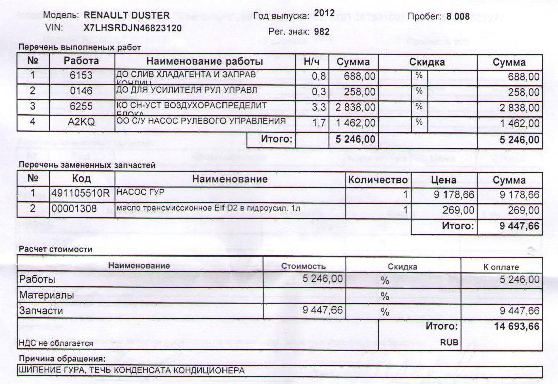

Сходил на прием к директору автосалона, передал претензию, рассказал о возможных проблемах (советы из этой ветки #6,13,16), записала все и пообещала (душевная такая женщина оказалась) помочь, при мне позвонила в салон, переговорила с сервисным манагером, тот сказал, что типа все знает, дажа обращались на завод за советом и типа того, что проблема эта уже распространенная, завод знает о ней.. На следующий день звонит гарантийный манагер и дрожащим, срывающимся от волнения, голосом, вежливо приглашает на очередной (3-й уже) осмотр авто... Съезжу, посмотрим чем кончится эта комедия...
Посетил сегодня свой "любимый" салон, отдал в 9 утра на диагностику источника шипения ГУРа, сказали, что часа через 3 позвонят... В 16 часов не выдерживаю затянувшейся паузы, звоню: Доколе? В ответ: послушали, замеряли шумометром шум, послали запрос на завод, ответа пока нет, машину не отдадим. Пришлось снова поднимать голос, применять ненормативную лексику, после чего прогнусавили в трубку: приезжайте, забирайте... Приехал, забрал. Спрашиваю: Дак чего? Сказали, что думают на насос (ГУРа?). Надо ждать запчасть где то 2 недели... Позвонят, пригласят. Антракт.
Привожу ответ ООО "Автосалон "Северный" на мою претензию...
Кстати, после того как выдали авто после третьего заезда на диагностику, ни одна свол...личность не позвонила и не сказала насчёт ответа с завода, заказа запчасти и ориентировочного срока замены насоса ГУРа... Каждый раз надо звонить и пинать этих уродов... Русский сервис, блин...

Сегодня наконец то сдал своего пепелаца на доделку в сервис... Будут одновременно менять насос ГУРа и ликвидировать протечку кондера... Пока хожу пешком... (((

Сегодня забрал своего дустера... Ну что сказать... Течь вроде бы прекратилась - внутрь, справа под торпеду, суешь руку - вроде сухо, снизу ссытся прилично... Но заляпали весь приборный щиток, царапки оставили на оргстекле... Криворукие идиёты... Насчет шипения ГУРа.... Когда принимал, показалось очень тихо, не так как когда сдавал, но, покатавшись, услышал почти такое же шипение... Не знаю теперь что и делать, снова эту бодягу начинать с ОД... Как-то подзае...маялся уже ездить разговоры разговаривать с этими уё...шлепками... Пока решил поездить, понаблюдать, послушать, подкопить негатив к следующей незабываемой встрече с представителями ОД, тем более 1-е ТО не за горами, там и оторвёмся... Прилагаю копию заказа-наряда... Всего поделали почти на 15 тыщ...
