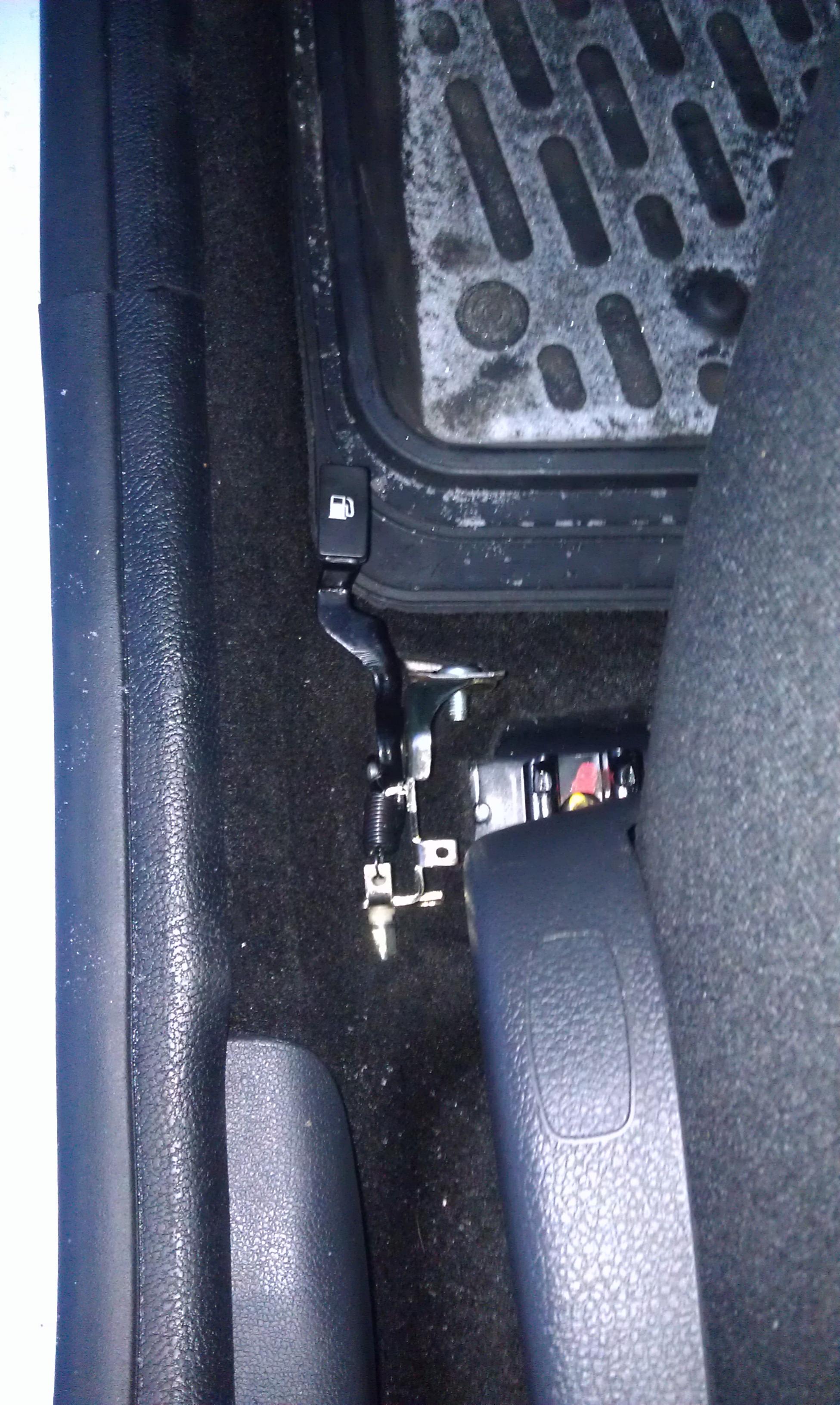

А вот что у меня получилось с открыванием лючка из салона

Re: Дистанционное открытие лючка топливного бака
Так он механический! Я то по началу подумал про электронный, аналогичный открыванию задней двери...
Не, такой не хочу.

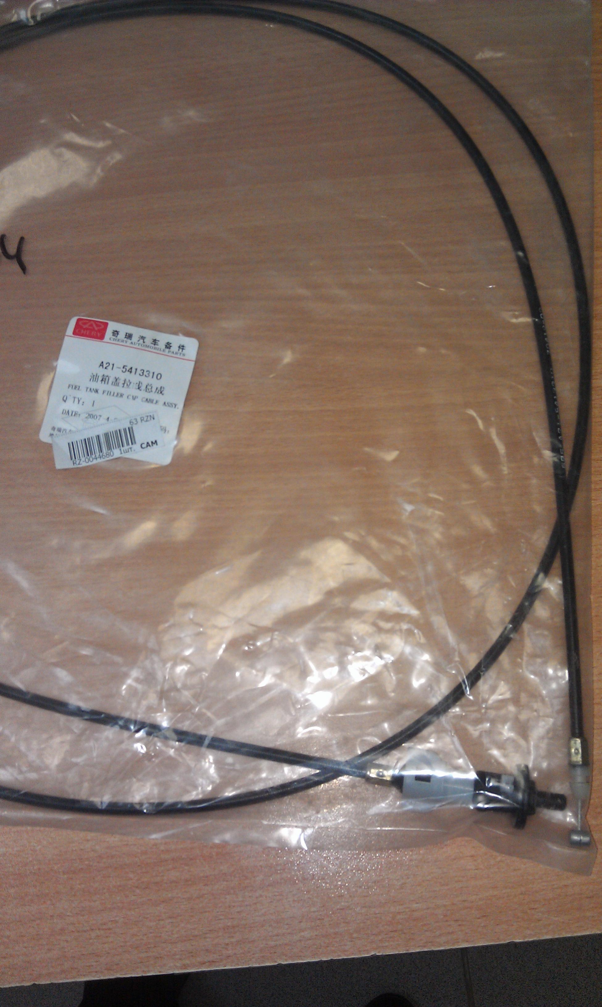

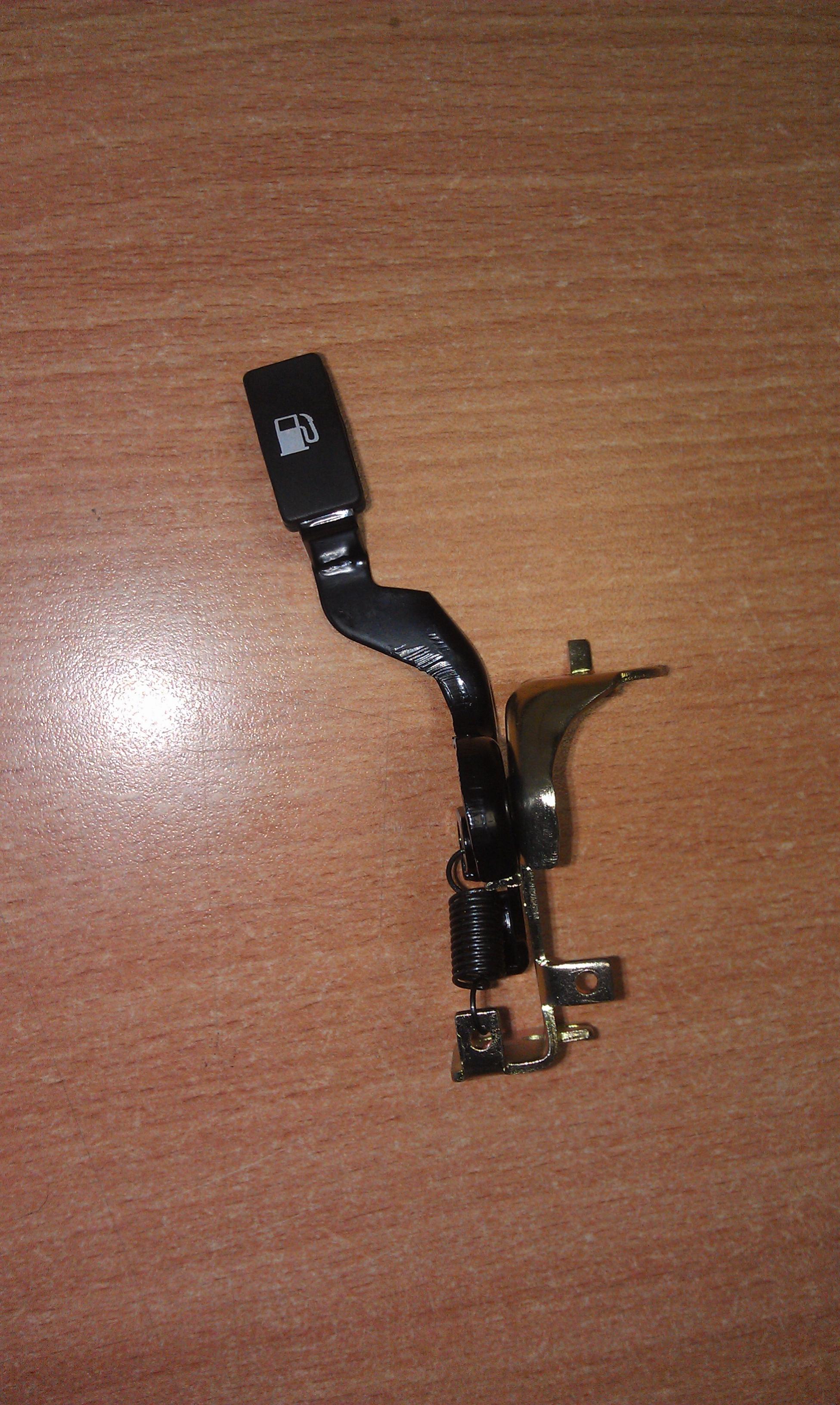

по поводу комплектации то брал в экзисте (A21-5413310-Трос лючка бензобака-201,90р)(A21-5413410 -Ручка-246,46р-у меня на Эстине тоже самое стоит) 1-брал два тросика что бы выбрать длину, а потом срастил их. 2- выкинул пружину с лючка и поставил новую на ось дверцы , а вот отбойник совсем не нужен(усилие нодо совсем чуть-чуть) Провозился часа 3 (фиксатор не удобно ставить )

Сообщение от viktorkondr
А одного не хватает?
не хватает где-то 1.2м
