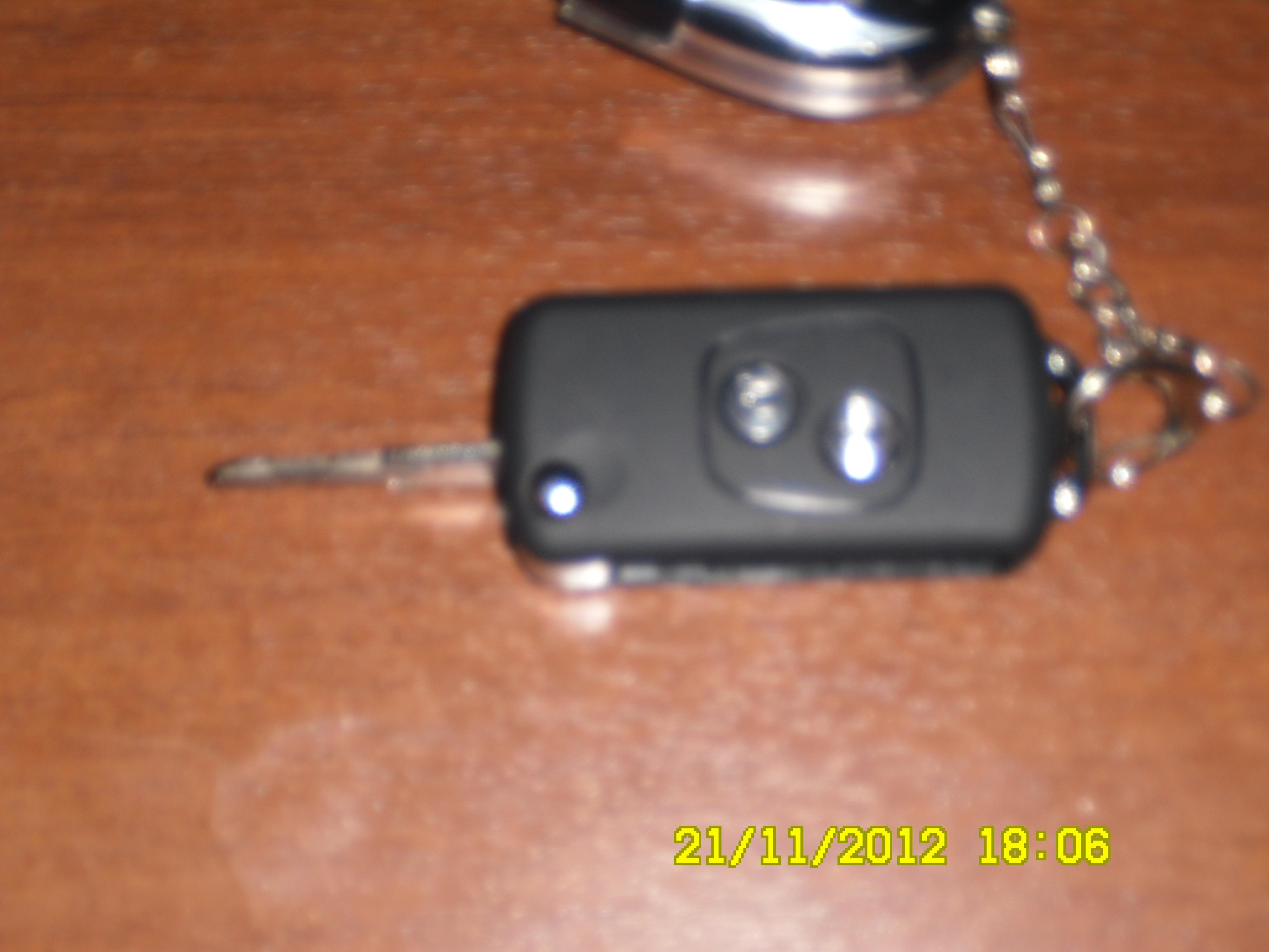

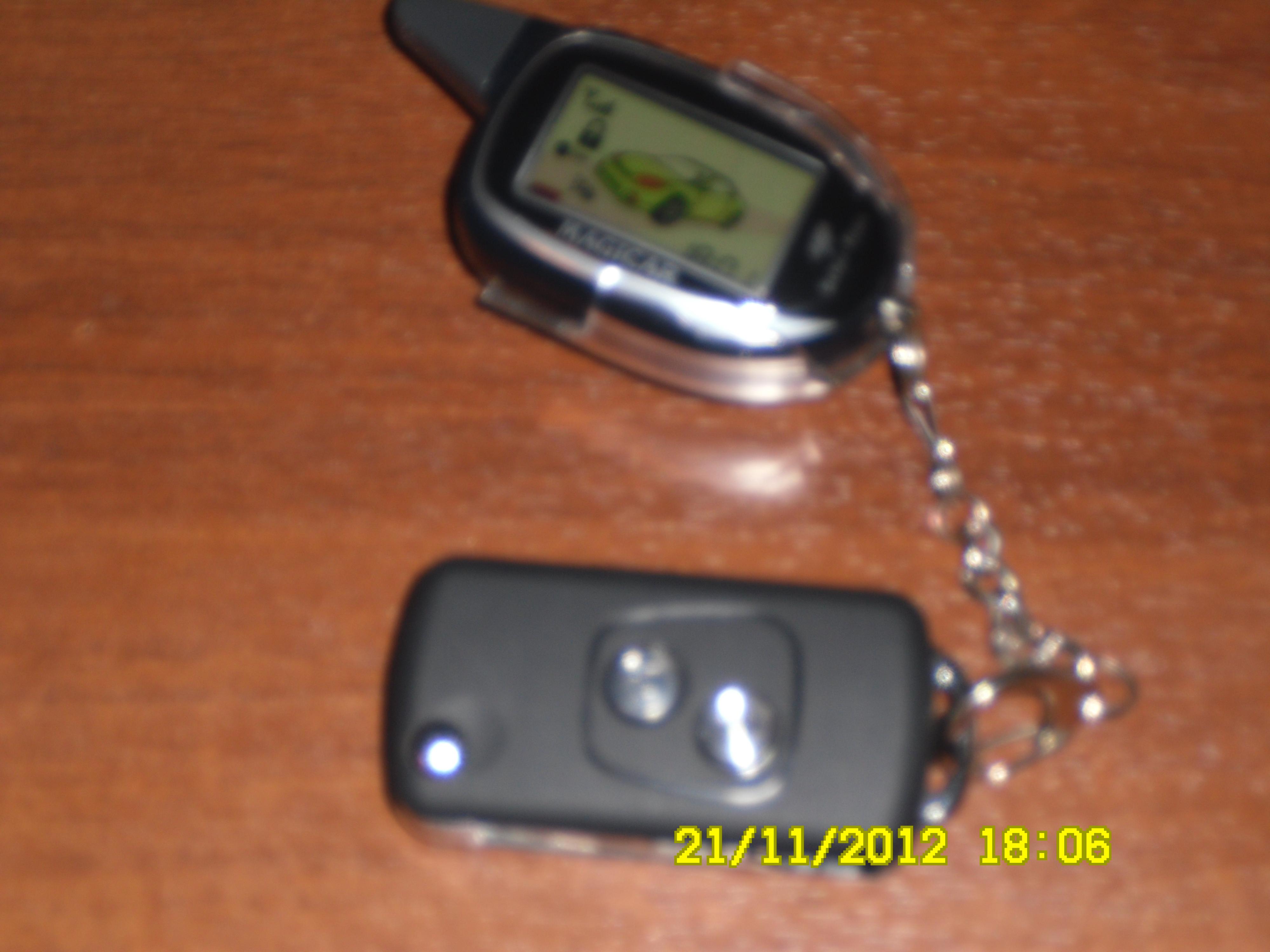

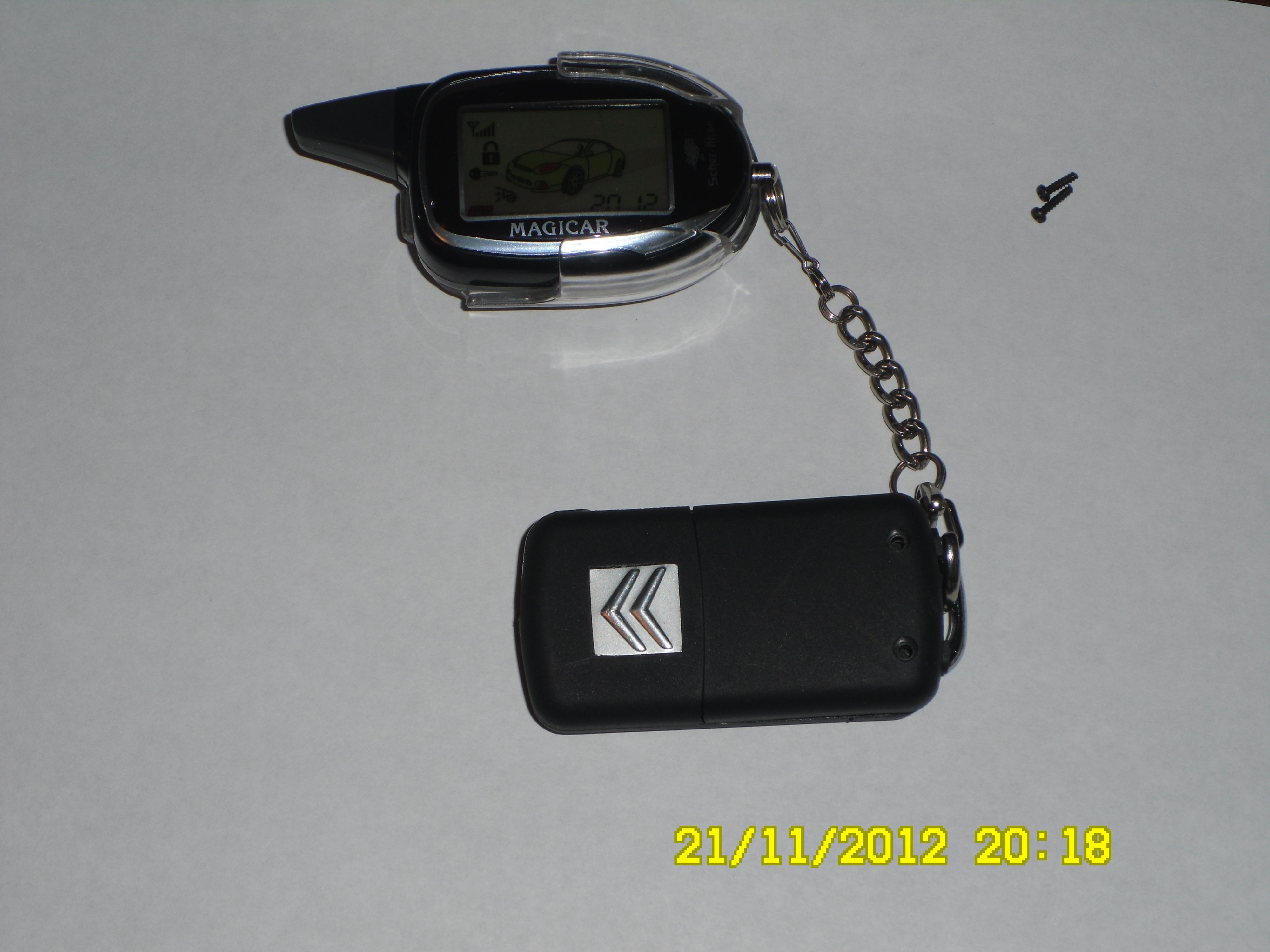

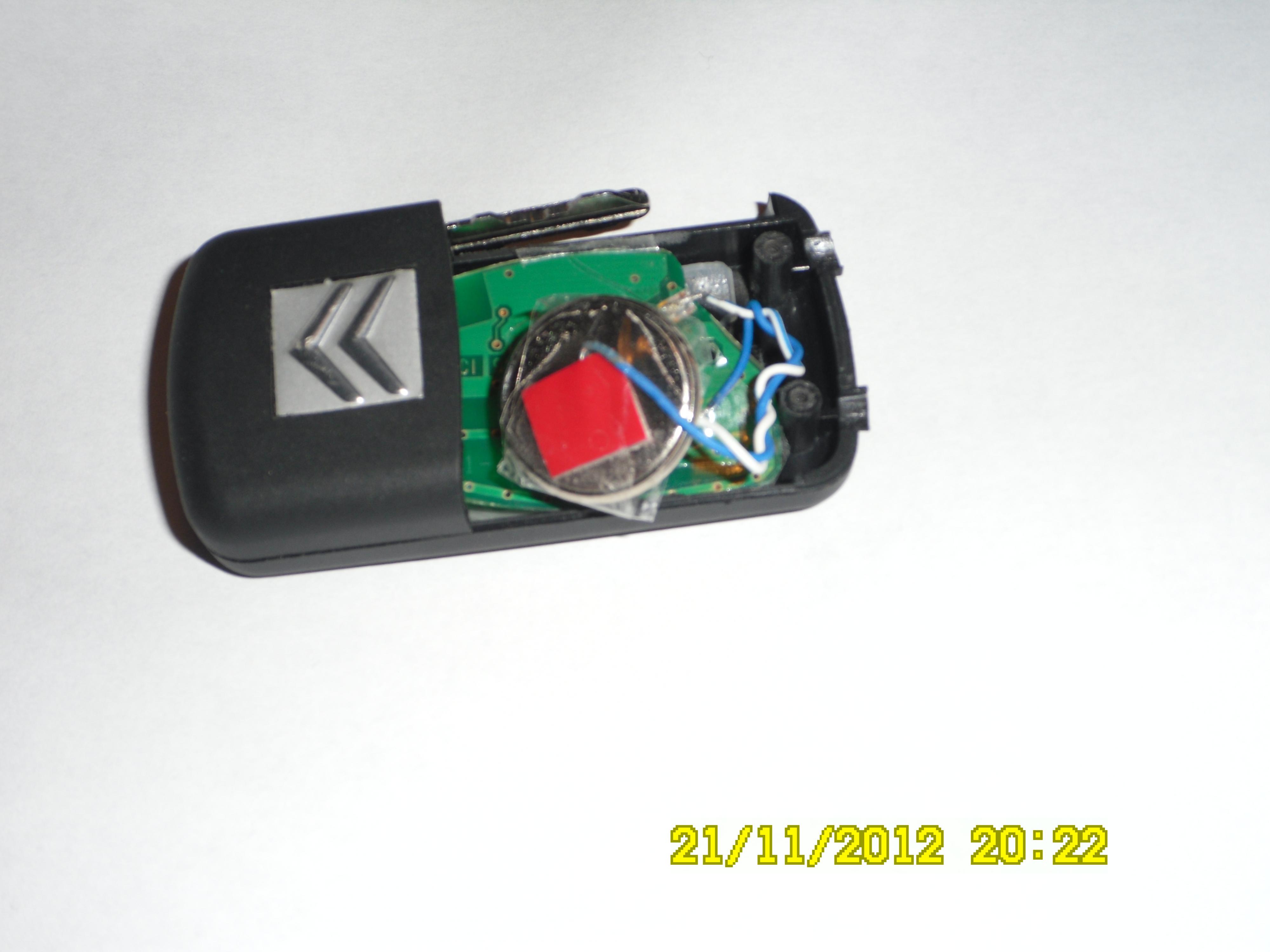

так выглядит

ключ радной запасной переточил хвост плата с минимальной переделкой встала

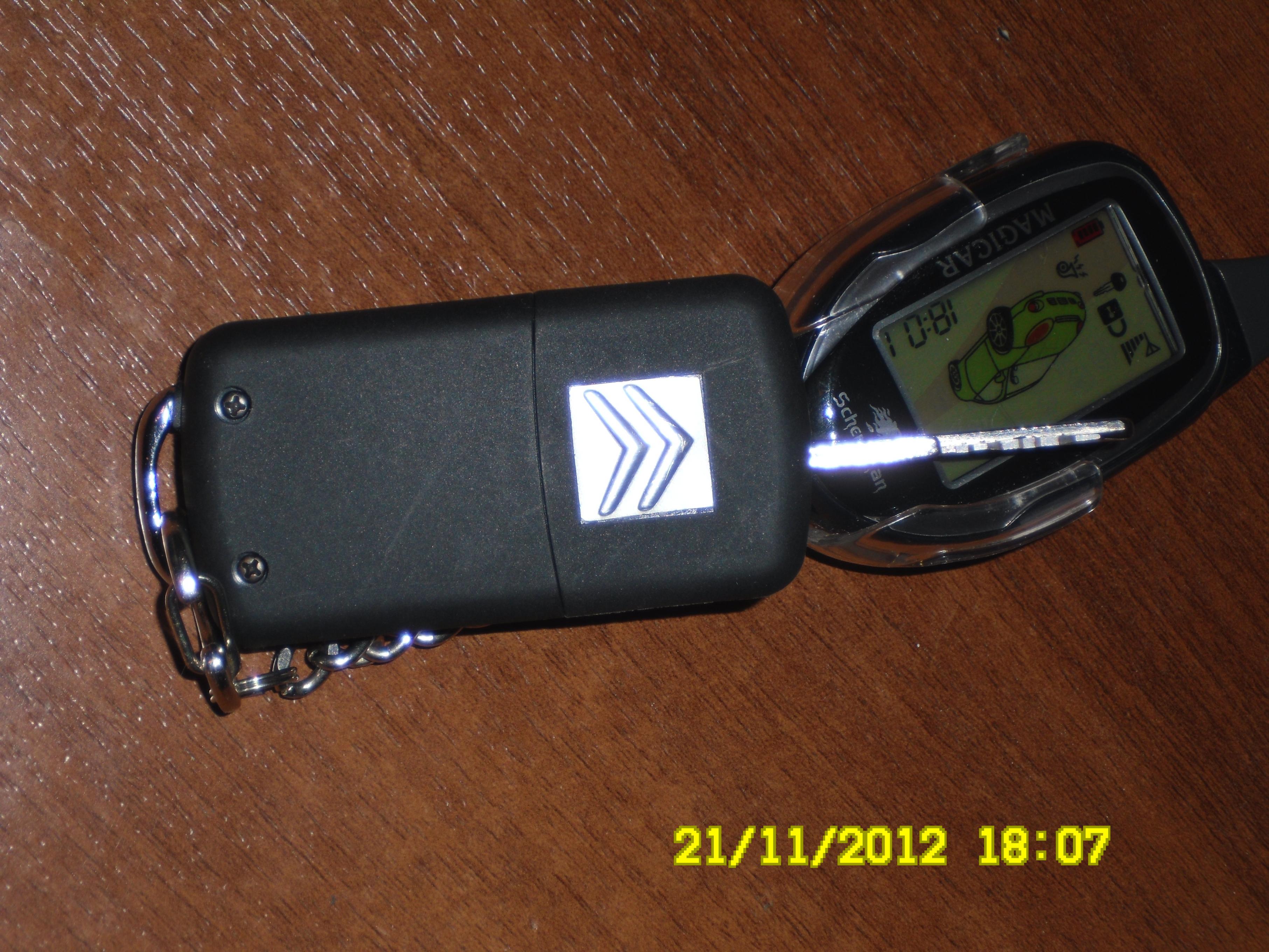

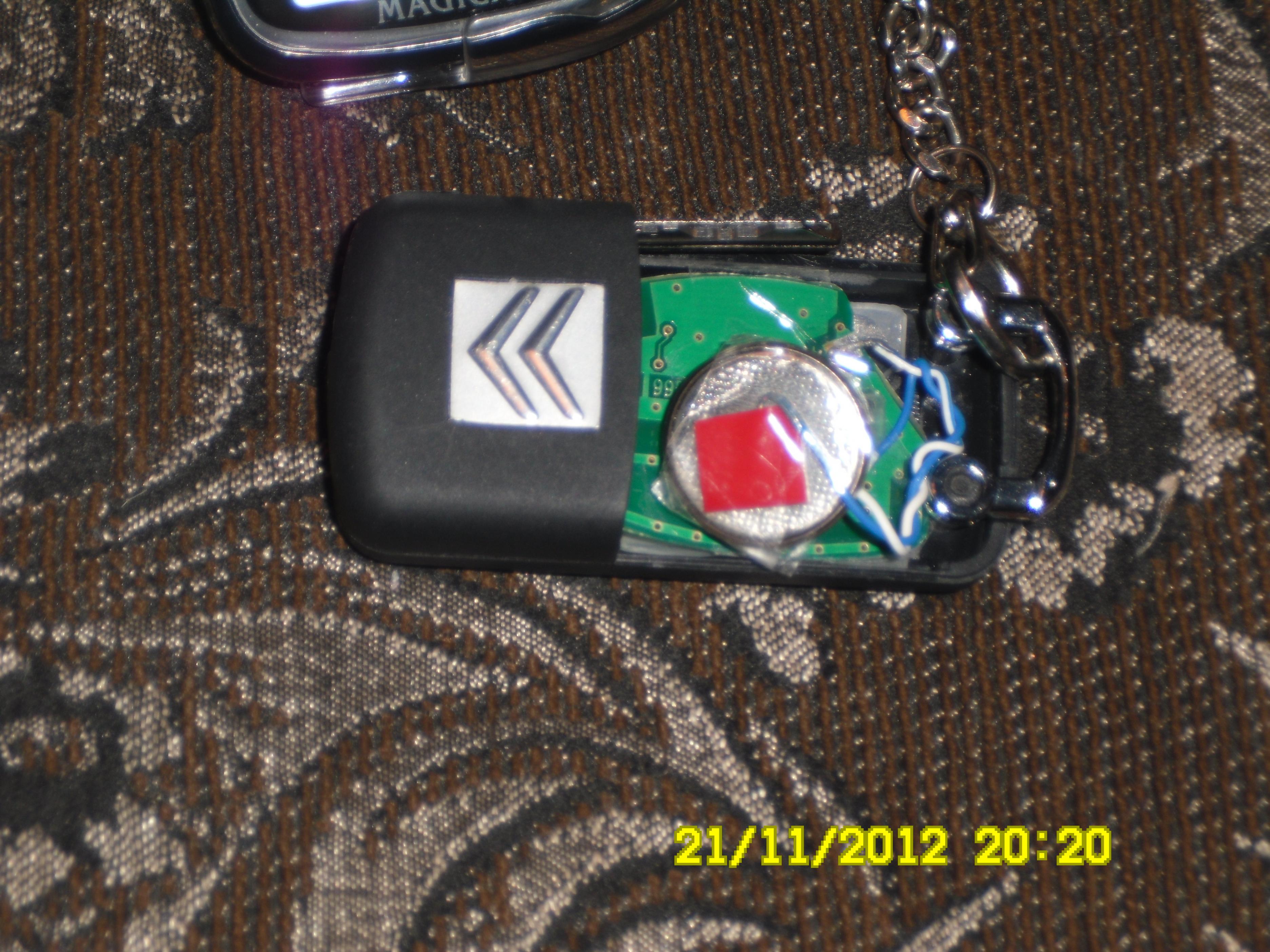

чип имобелайзера стоит на плате

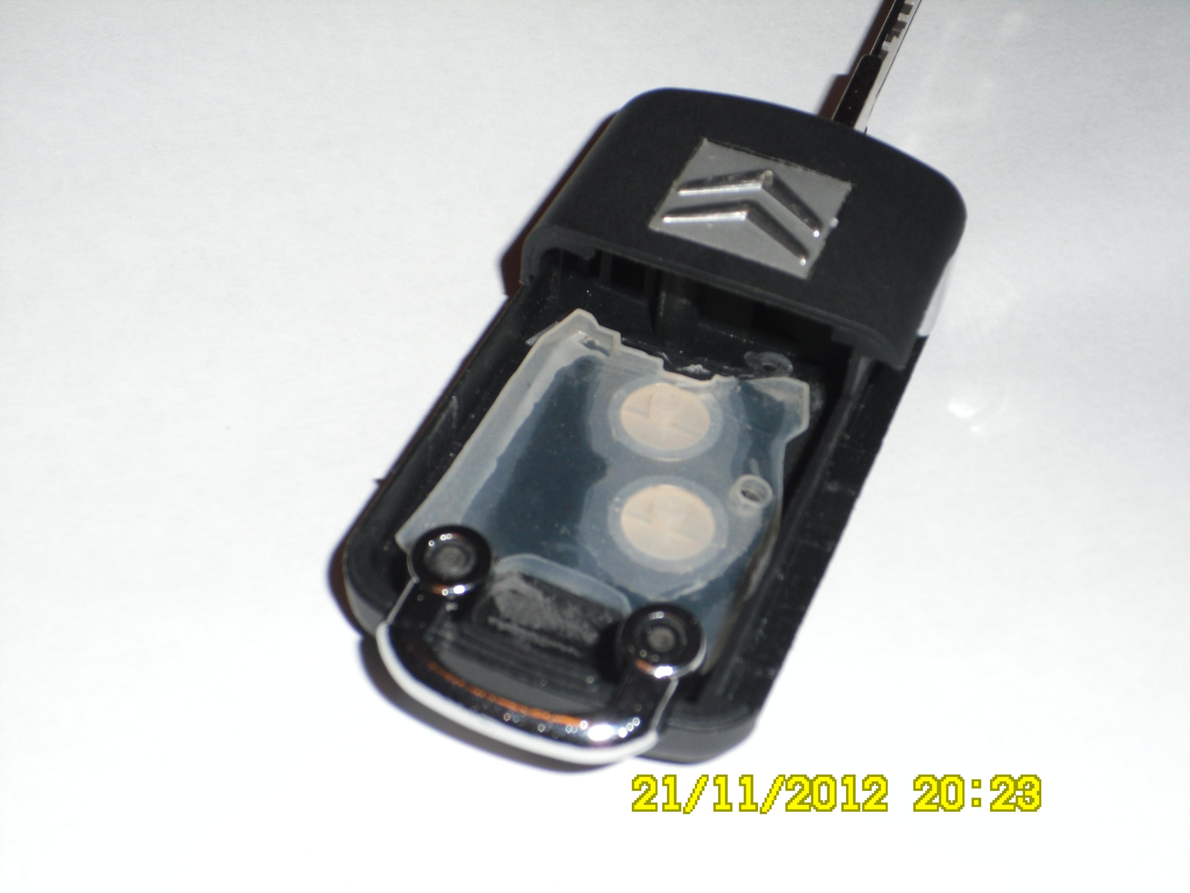

плата от ключа с цз а жало переделал от запасного.имобилайзер припаян к плате.

Сделал себе такой ключ. Держатель для батарейки взял со старой материнской платы. Доработал его напильником. Между ним и платкой транспондера проложил кусок резины от старой жигулёвской камеры.
СПАСИБО Alech!!!
