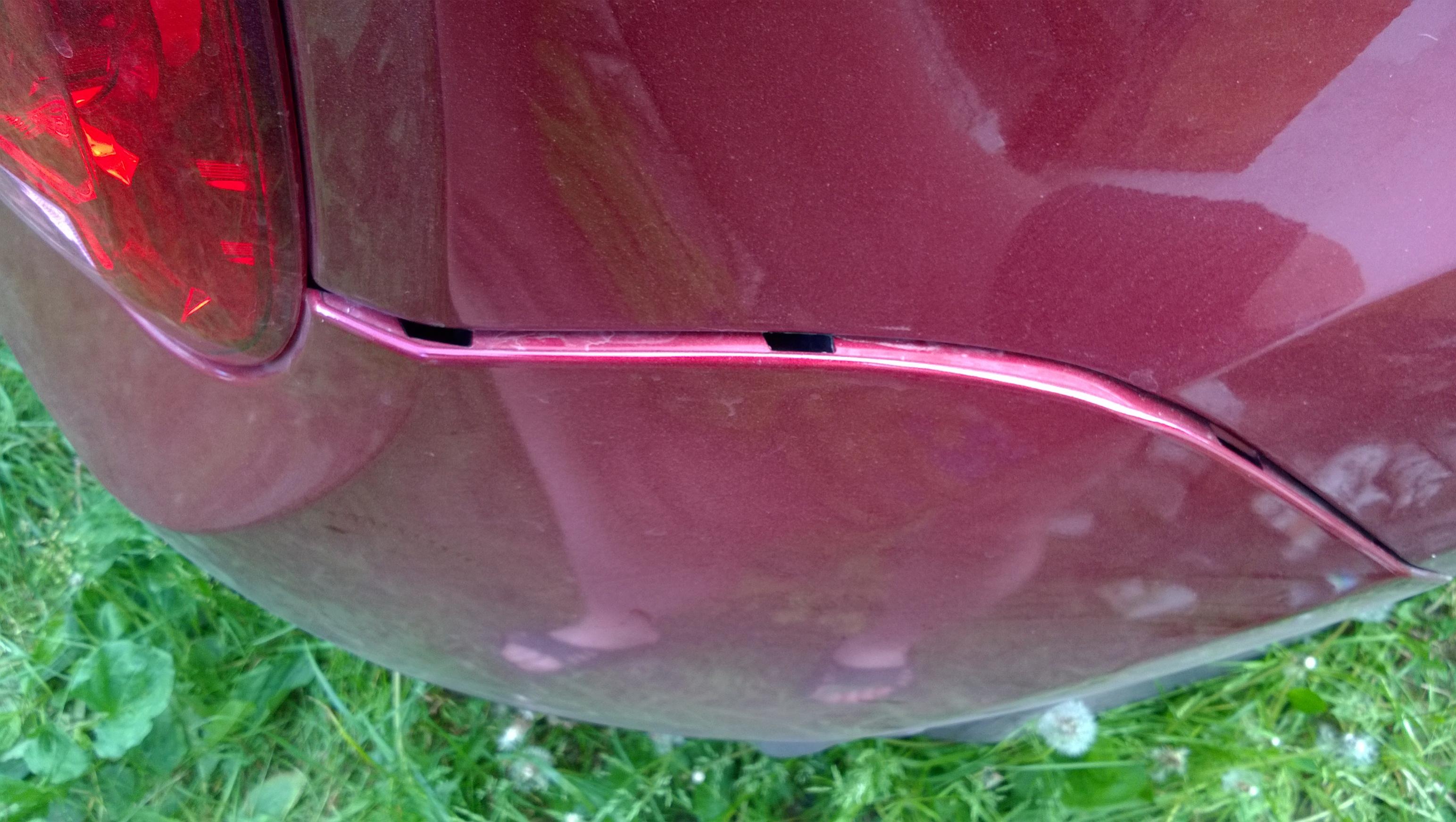

Я эту щель сам бы не увидел. Просто когда устанавливал сетку на радиатор, мне кузовщик говорит, а чего это у тебя с бампером? И ткнул пальцем на эту щелку. Сам я не заметил бы.

Сразу прошу прощения у бывалых. Может такая темка была или такая проблема обсуждалась. Дело в том, что на моём Космолёте начал провисать задний бампер в районе крепления и именно с водительской стороны. Ездил к ОД сказали, что это конструктивная особенность и у всех так! Показали новые машины. И на них со стороны водителя на заднем бампере видны крепления и зазор больше чем на стороне с бензобаком. У кого ещё так? И может быть кто-то из вас уже с этим боролся?
Вот тут всё описано подробно, сэр! http://www.dusterclubs.ru/vb/showthr...?t=3076&page=7

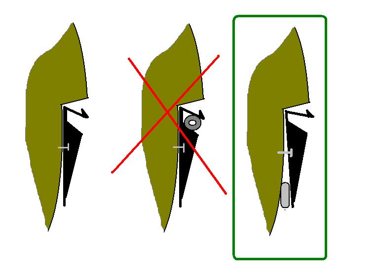

От выщелкивания может помочь подкладка шайбы 3-5 мм под бампер в месте его крепления под задней дверью винтом. У меня при полной затяжке его "тянуло".

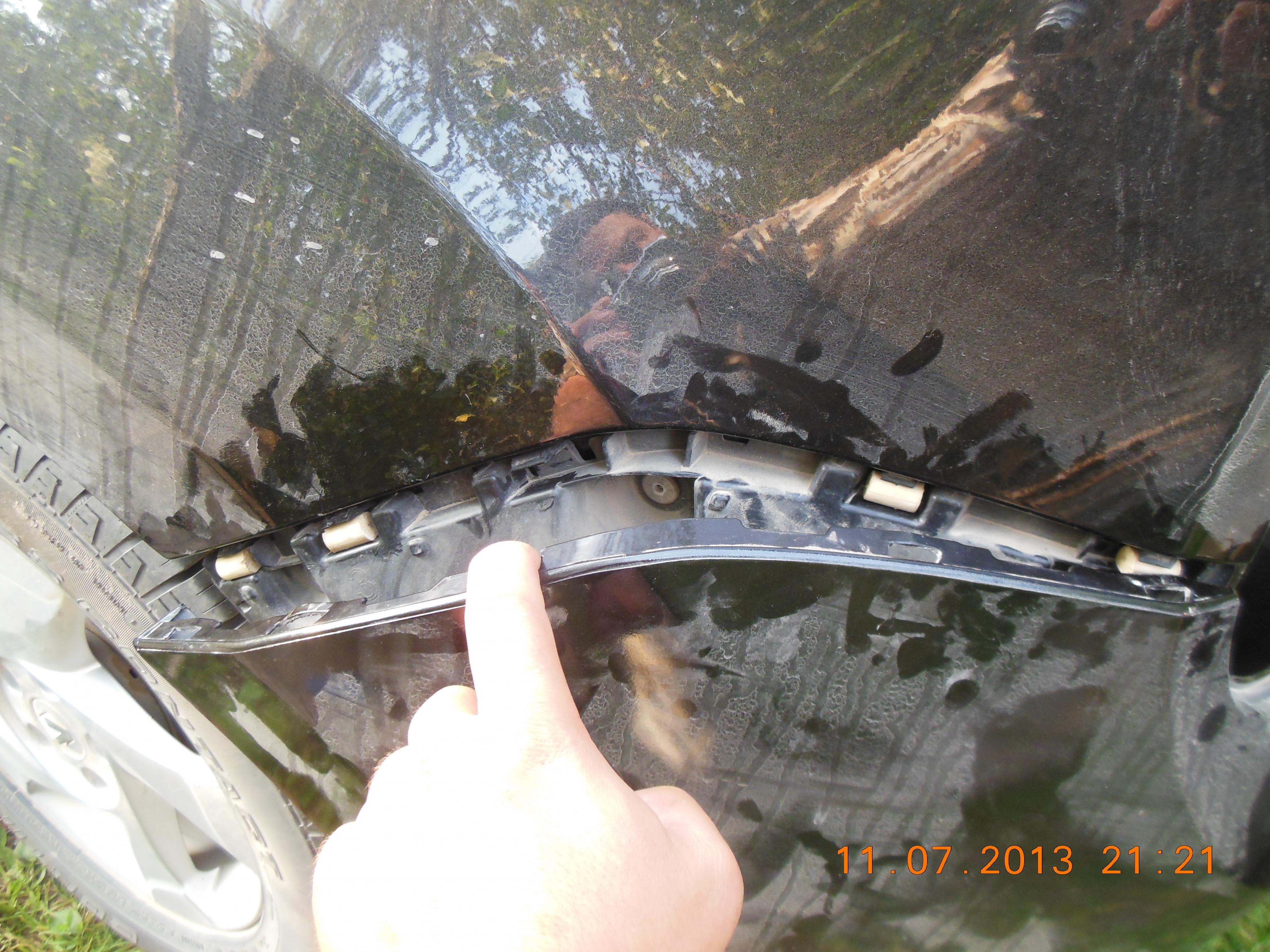

Мой вариант. В сервисе считай послали (салон Петровский).
Одно ухо сломано. Подкладки нарезал секатором из обычной ветки и посадил на эпоксидку.. Без эпоксидки сучки выскакивали. Посмотрим - вроде держит пока.

Re: Провисание заднего бампера.
serega40, там в общем-то нет ничего сложного, бывает что бампер встает мимо защелок, а бывает что они его не держат, я не стал далеко ходить, открутил болты на бампере, оттянул его слегка с защелок и всунул в распор защелок кусочки первого попавшегося под руку резинового шланга типа как от бензонасоса от классики, держит великолепно, никаких проблем.

По моему опыту скажу, что архитектура зацепок под бампером хлипкая,
особенно под передним. Пластмасска ходит ходуном на заклепках. Эффективней и надежней оказалось подсунуть прокладку под низ всей пластмасски, чтобы приподнять защелки.
