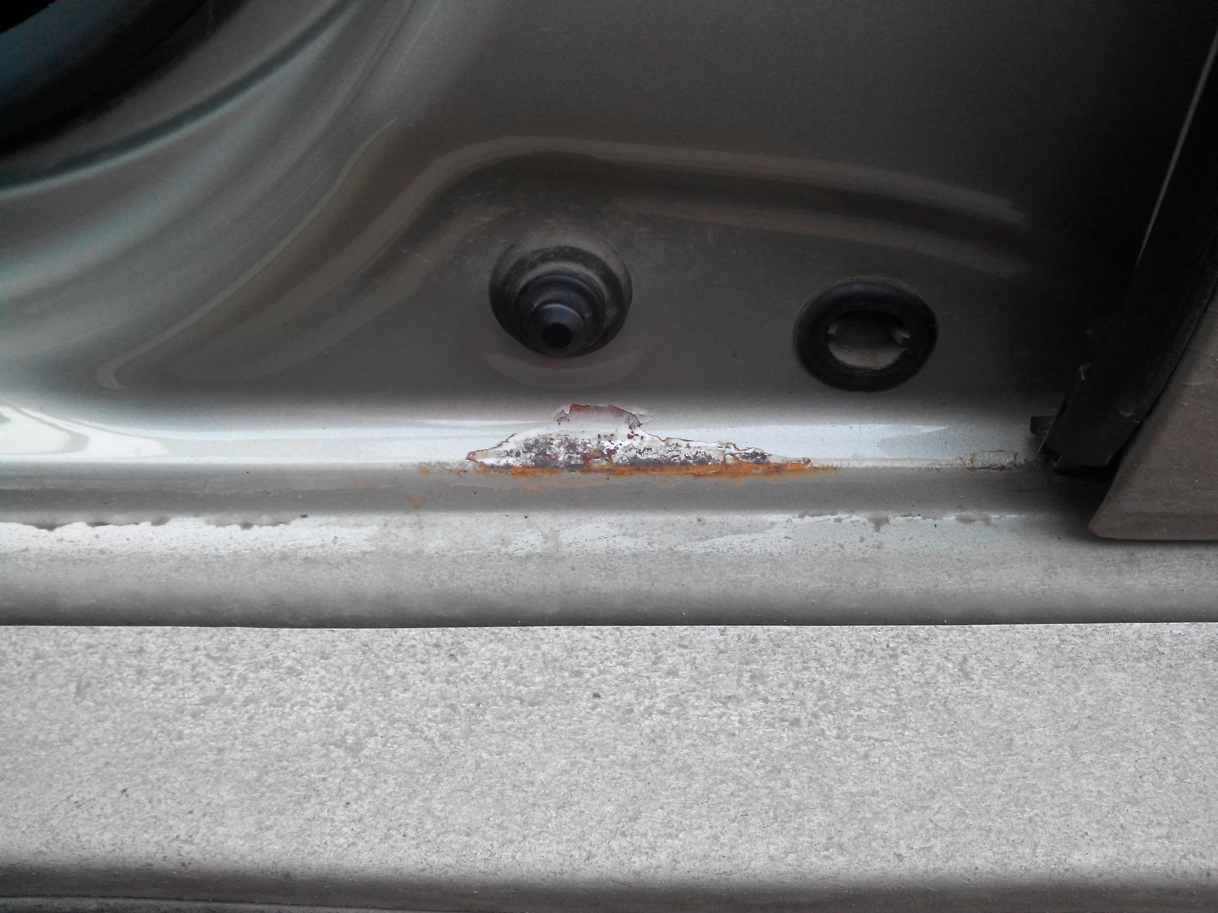

А теперь собственно проблема, прикрепляю фото, там всё видно и без слов будет.
Вот такая бяка выскочила после мойки. Краска слезла, а под ней - ржавчина... Рядом - справа - виден ещё один очаг коррозии. Скоро тоже, видимо, вскроется. Неужели пороги гниют? Рановато что-то...Машине ещё 5 лет нет. Остальной кузов в идеальном состоянии.
Что скажете, клубни? было у кого такое? И что теперь делать? Зачистить, покрасить и забыть? Или лучше срочно продавать, пока дальше не пошло?

Добрый день! Это уплотнители дверей протерли краску, коррозия скорее всего наружняя. Нужно зачистить ,загрунтовать, подкрасить, наклеить пленку.

Как-то странно протёрли, в самом верху этой бяки видно, что ржавчина под краской прямо. Как она могла туда попасть? Кузов то оцинкованный... Вроде... А справа на фото - маленькая бяка - видно, что краска вспучилась изнутри и скоро отвалится.
ИМХО конечно, но это не от уплотнителей.

Доктор сказал, что правда уплотнители натёрли так и их нужно снимать (нижние самые, которые к порогам прижимаются). Покрасить не проблема - но если уплотнители не снимать - то опять также натрёт...
Вопрос ко всем клубням: у кого то ещё уплотнители натирают пороги? Или я один с такой проблемой?
Странно как-то - зачем вообще тогда стоят эти уплотнители с завода, если от них такие последствия?
PS: если бы знал, что так будет - то снял бы их сразу и выкинул!

Похоже, натирают у всех, просто не все обращают внимание на это место (до поры, до времени, как Вы). Года полтора назад, заметив это , обклеил места трения узким скотчем,и раз в пол-года его меняю.
