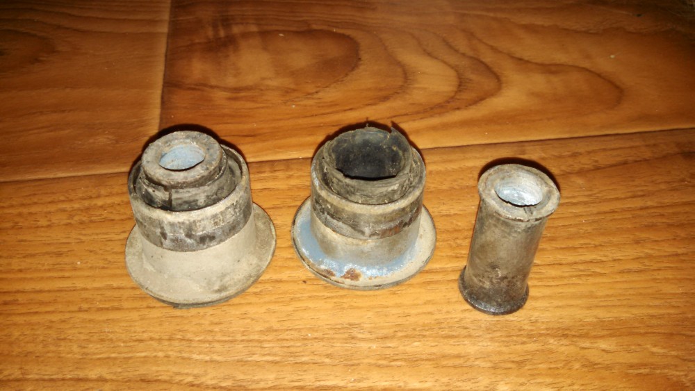

в общем, вот так вот стали выглядеть резинки переднего рычага с одной стороны после 115 тысяч пробега (вторая сторона, как ни странно, пока в норме).
Без особых усилий поменял их на полиуретановые от vtulka.ru. И не потому, что я адепт секты полиуретана, а просто резиновым аналогам (febest и т.п.) доверия как-то меньше. Посмотрим, как они себя поведут.

Creat0r, каковы ощущения?.. и потом... полиуретан вроде, как больше боится высоких температур.. но все равно хочется попробовать поставить на пер. стабилизатор

На переднем стабе у меня тоже полиуретан
Разницы с стоковыми резиновыми деталями не ощущается.
