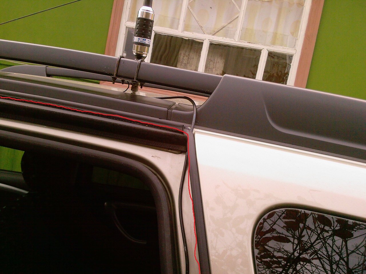

zhiv, боюсь эта канитель надолго,если трассу и откроют в течении недели,то дальше всё равно дорог нет.Вот поупражнялся в живописи,мож покатит.
Спасибо. Но просто хочется ещё понять куда и как на Дастере его колхозить!

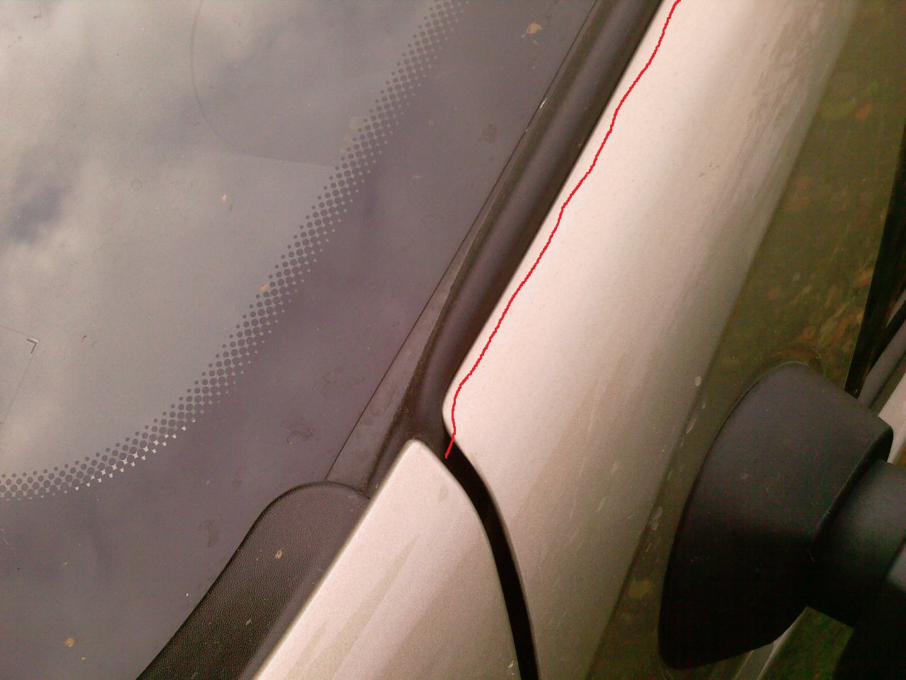

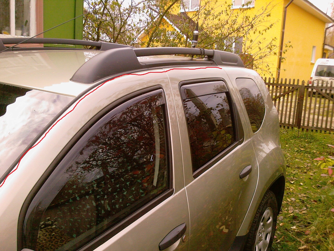

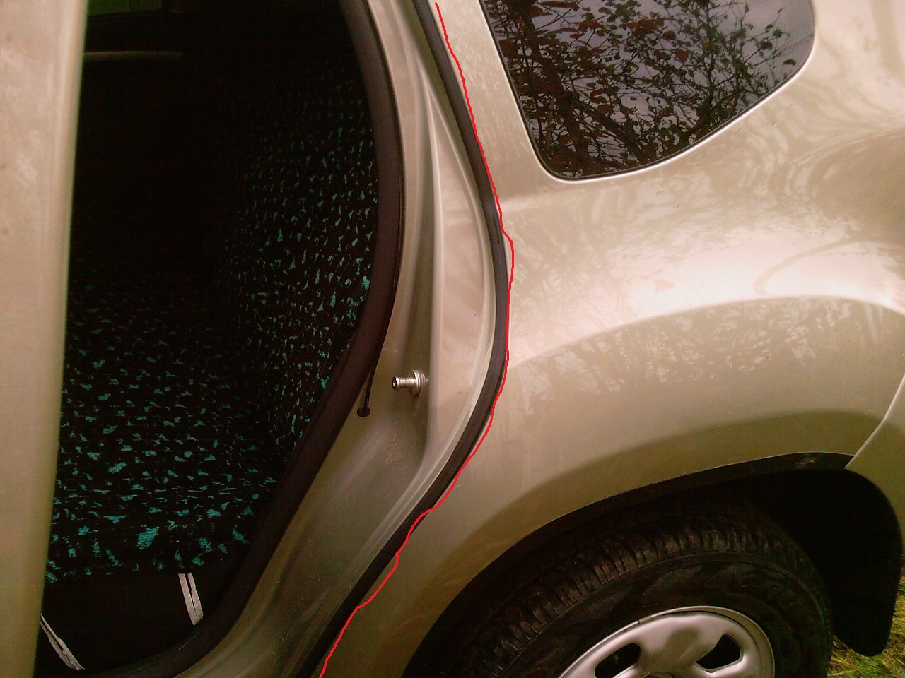

zhiv, на фотках вроде видно,я ещё выложу,там красным обвел.По верху приклеено к заводскому уплотнителю так,чтоб кромки дверей прижимали уплотнитель(не отталкивали,примерка на сухую).К задней боковине приклеил так,чтоб дверь прижимала его.Как ещё объяснить,не знаю.
