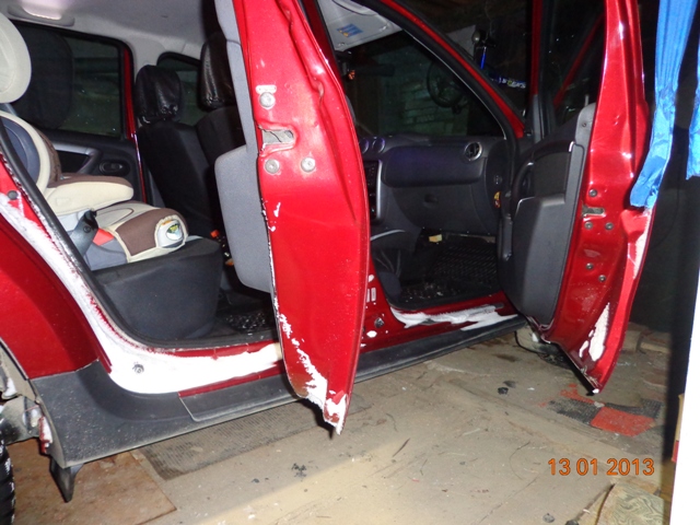

Хоть тема и про 4х2, запощу сюда, чтоб не плодить новые темы, да и разговор про общее у всех машинок уплотнение.
Вчера обратил внимание, что задняя левая дверь закрывается с небольшим жестким ударом в конце, ранее такого не замечал. Взял обычный лист А4 и захлопнул его дверью, чтоб он вылезал наружу, так вот, он, конечно, сам не выпадает, но очень легко вытаскивается двумя пальцами без всяких усилий, проделал это в верхней, нижней и боковых частях двери выше замка и ниже, везде лист еле прижимается. На водительской двери лист выдернуть гораздо сложнее. На двух остальных дверях не проверял, т.к. машина стояла уже в гараже и не было доступа к другой стороне. Температура у нас всего -12
. Какие будут мысли? При потеплении уплотнительная резинка, конечно, будет мягче, но к двери сильнее прижиматься не будет. Подклеивать на дверь тонкий оконный уплотнитель, естественно, не хочется. Похоже, нужно подбирать другой уплотнитель с более высоким профилем. Да, дверь за заднее крыло не выступает, поэтому регулировать замок желания нет. М.б. из-за этого еще и холодно в салоне.
Если кто еще проведет тест с листочком бумаги, отпишитесь, плиз.

Strusto
, очень легко вытаскивается двумя пальцами без всяких усилий...
Проверил сейчас на 4\4. Обсолютно так же. Температура -11.
