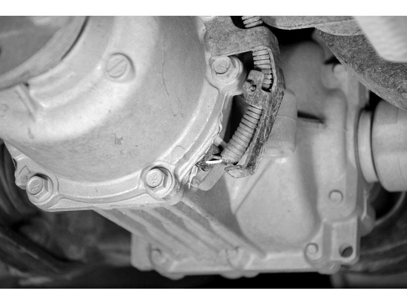

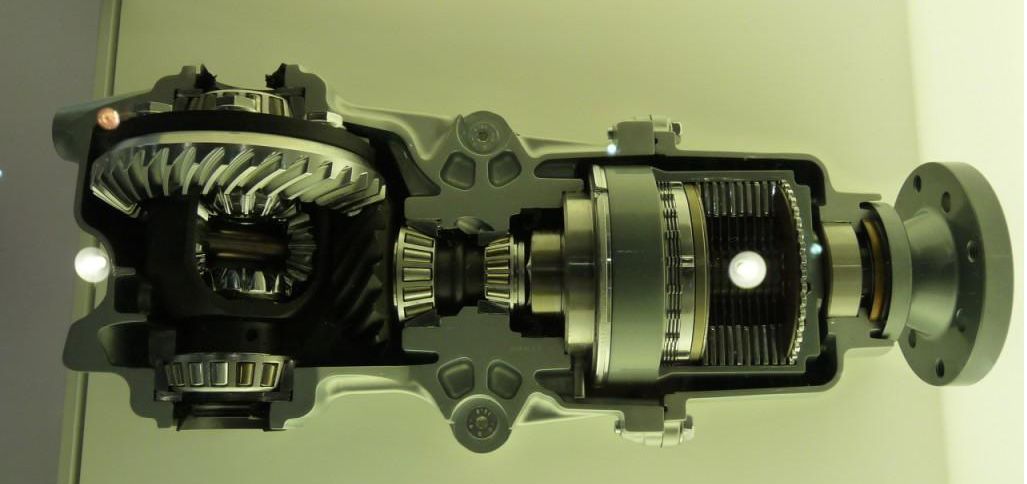

Так все-таки ведь муфту то надо будет разбирать - корпус то один:
А разве на фото не болты крепления муфты к дифу?
Отправил фото, пусть смотрят, думают

В общем про корпус ответили, что никаких проблем.
