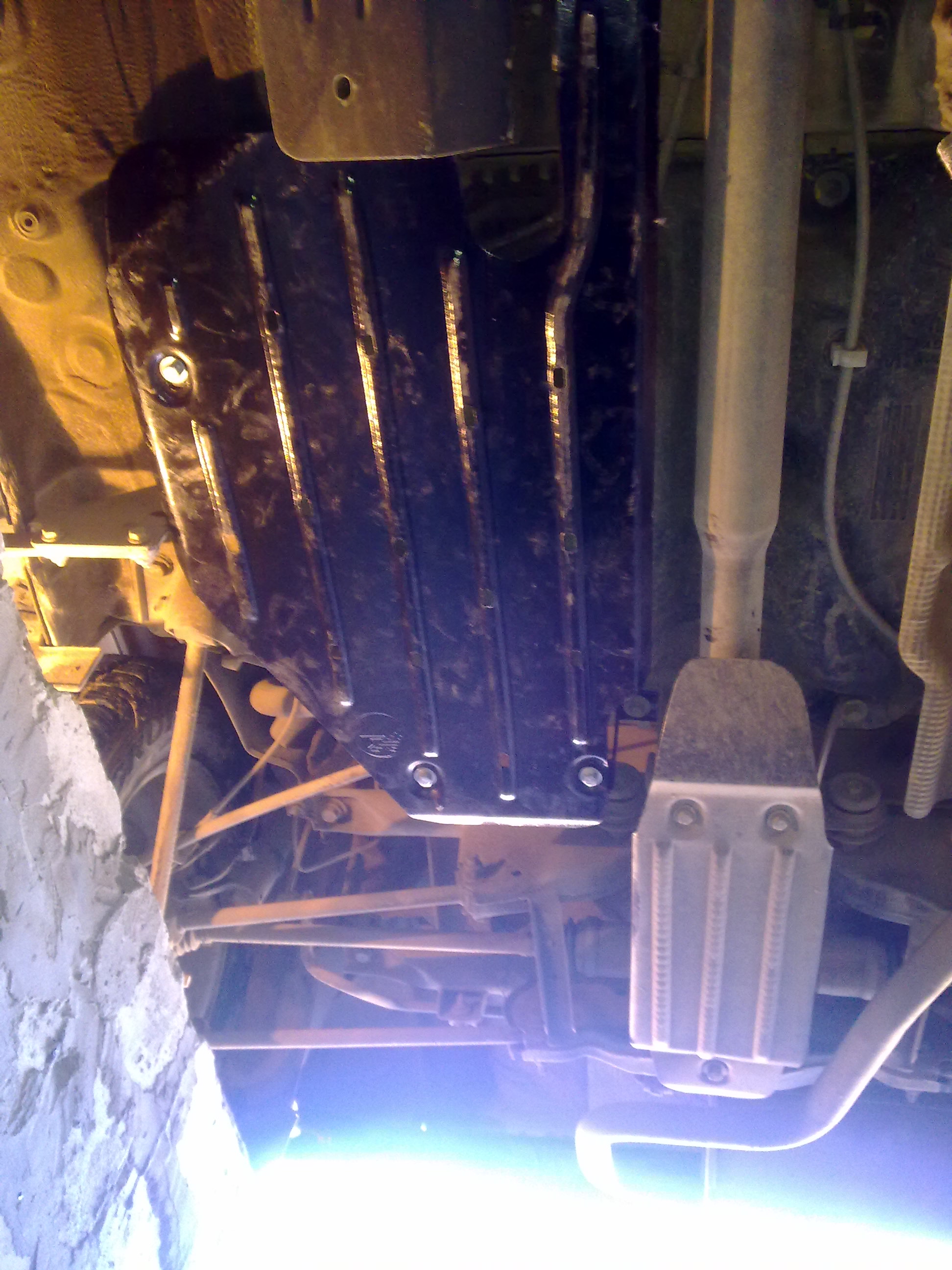

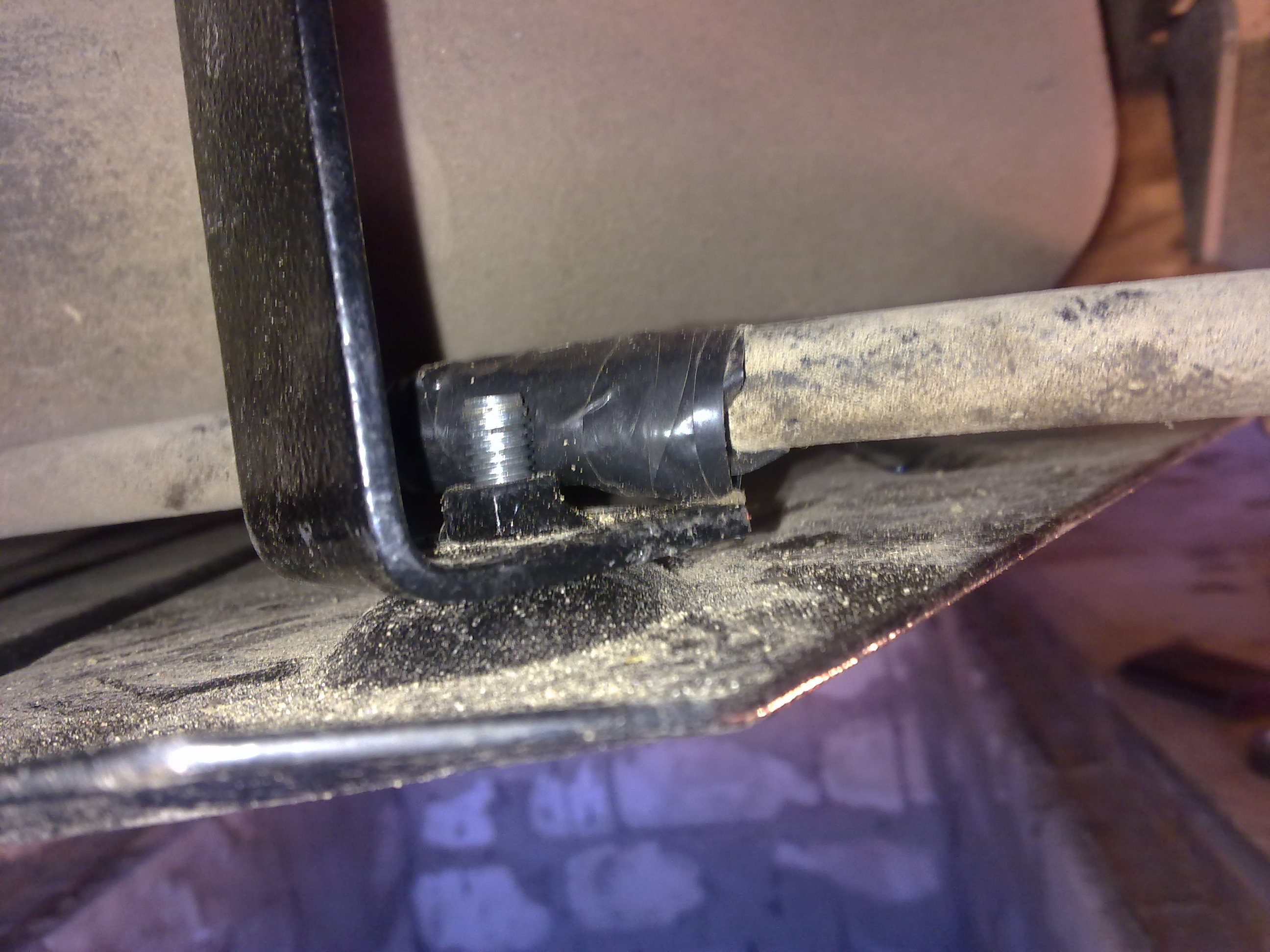

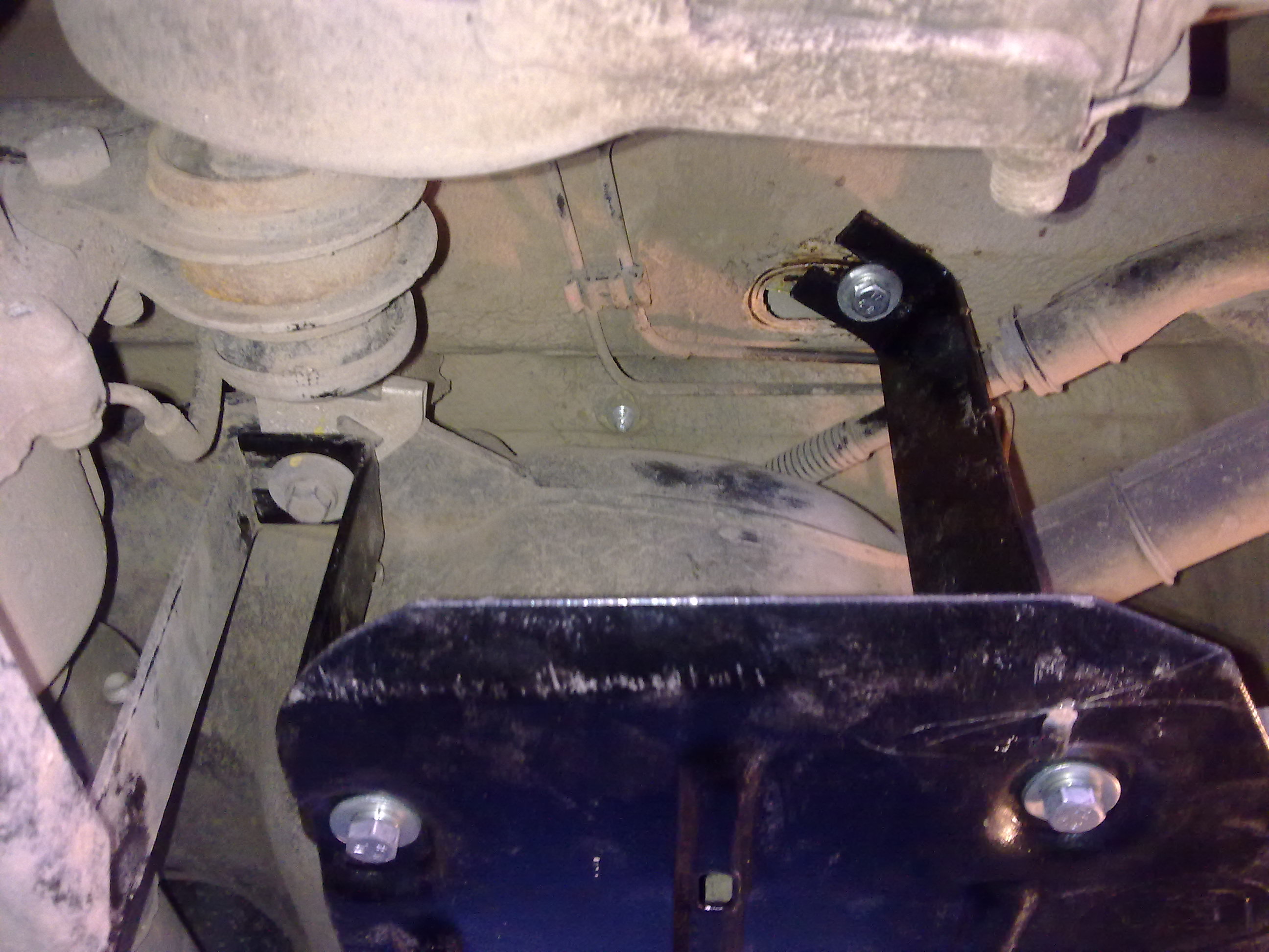

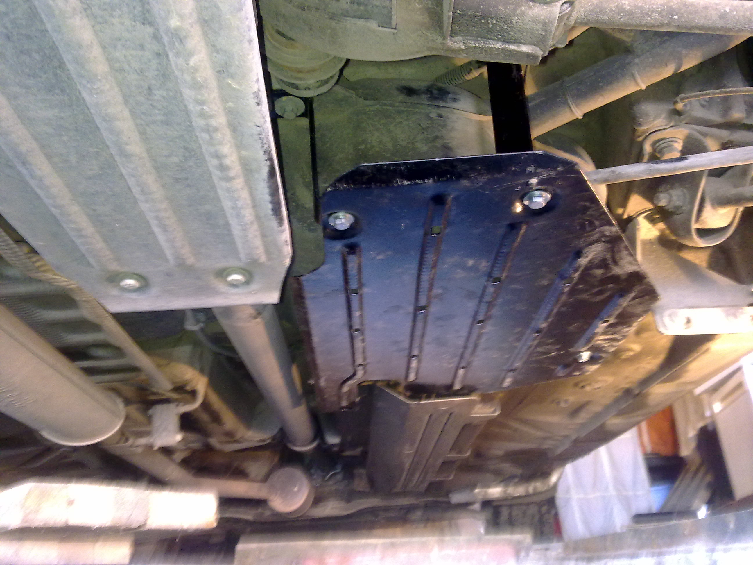

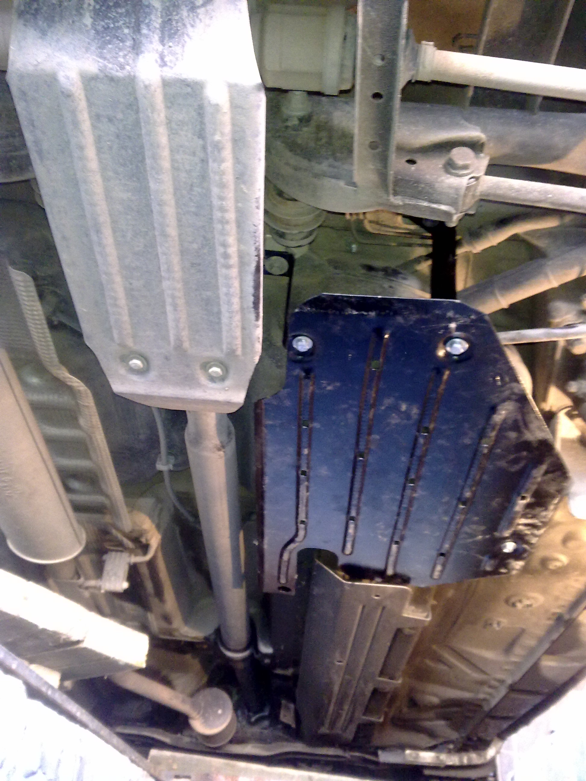

Поставил сегодня защиту бензобака от камрада espace, защищает отлично, претензий нет, см фото. Однако при установке проявилась пара ньюансов. 1. Крепление длинного кронштейна и его расположение немного неудобно, так как сложновато выбрать такое положение, чтобы кронштейн не касался разнообразных трубок, которых в том месте много. 2. При креплении защиты к длинному кронштейну болт крепления упирается в трубку которая проходит под днищем бака и идет на колесо. Несмотря на то, что трубка находится в пластиковой защите, это не есть гуд, так как болт будет тереться о пластик и в конечном счете протрет трубку. На скорую руку примотал изолентой в месте соприкосновения что-то типа плотного пенопласта (желтоватого цвета, плотный, не крошится). Позже защищу место соприкосновения резиновой трубкой. В остальном полностью доволен.
