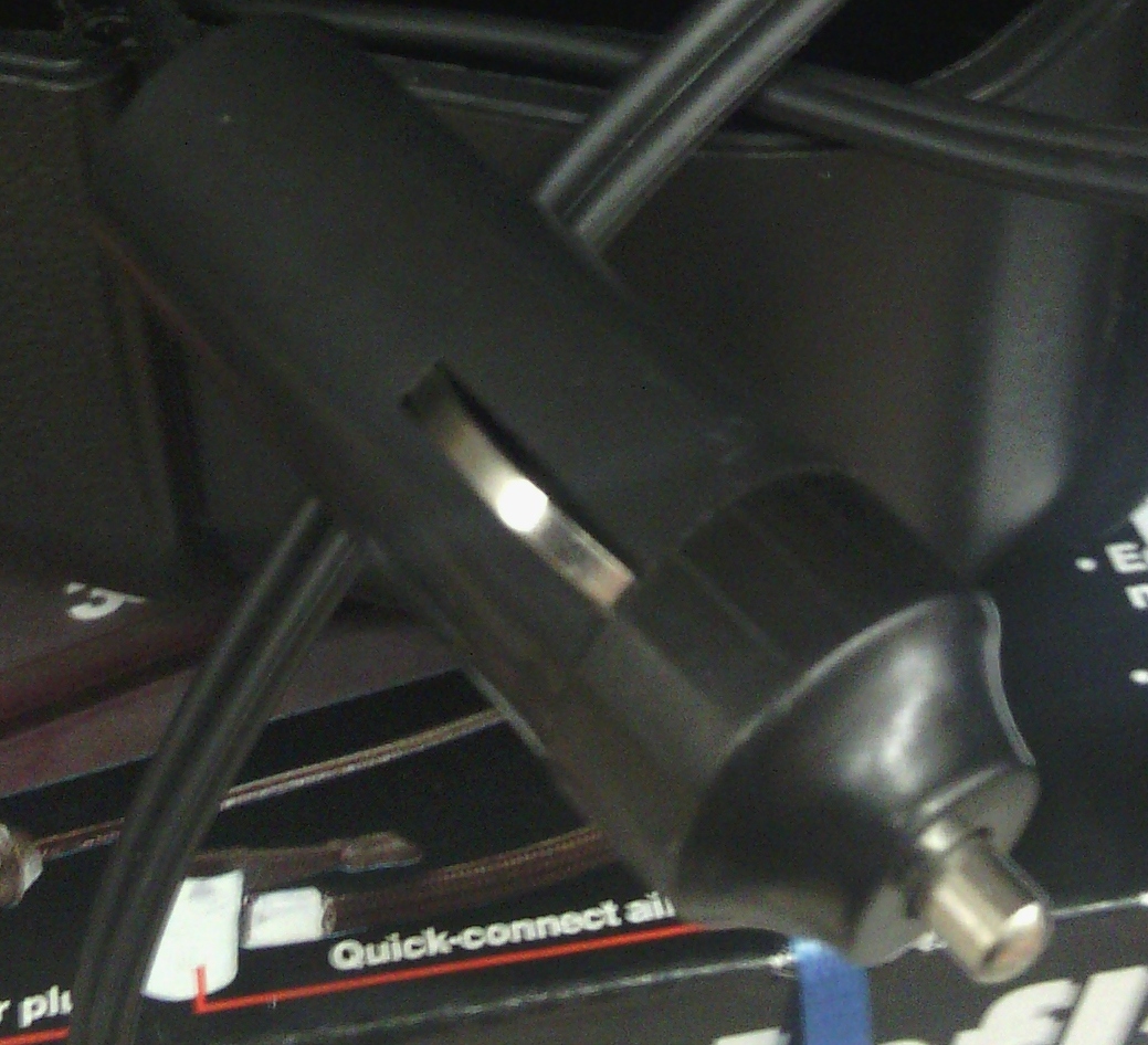

горят предохранители прекуривателя 15А
Решил сеня подкачать колеса компрессером в итоге спалил 2 предохранителя! Может кто решил эту проблему?
РЕШЕНИЕ!
1. Проверить штекер, если он как верхний на фото, то его надо менять
2. Проверить не загнулся ли дополнительный контакт
3. Так же надо правильно включать штекер в гнездо. Боковые контакты штекера должны быть справа и слева (горизонтально), а не верху и внизу.
Последний раз редактировалось zhiv; 12.01.2013 в 16:36.

Все просто! Если у тебя на адаптере который ты в прикуриватель вставляешь у носика есть по кругу металлический ободок, то можешь его выкинуть. Как ни вставишь, постоянно гореть пред. будет. Поменяешь на больший сгорит вся проводка. Так что подбирай правильный адаптер.

jonsonkaz, посмотри фото, как думаешь, на фото адаптер правильный?
