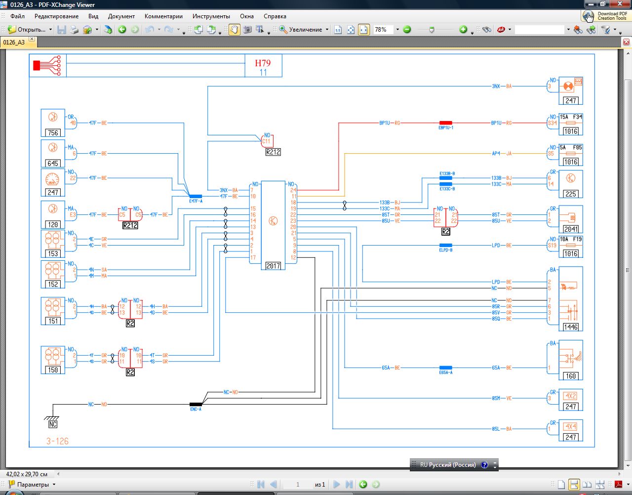

Если подскажете, где проще подключиться к проводам управления муфтой (желательно в салоне) и, опционально, к датчикам АБС, я сниму показания в различных режимах многоканальным осциллографом-самописцем.
Самому разыскивать все нужные разъёмы лень, уж извините

блок стоит в районе бардачка. туда приходят сигналы авс. про муфту не помню. пишу по памяти, смотрел давно, могу и заблуждаться.
не, всё верно, блок 2017 называется эбу распределения крут. мом. на пер. зад. мост

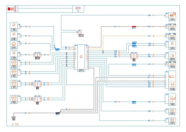

схема
датчики авс 153, 152, 151, 150. муфта 2041

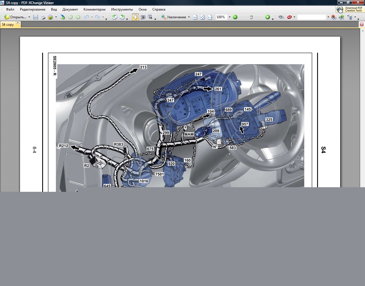

skela, а где разъём R2 находится, не знаешь?
