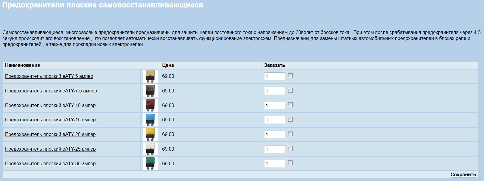

Хм, оказывается, в природе существуют многоразовые предохранители! Собираюсь заказать, попробовать.
Никто такие не юзал?

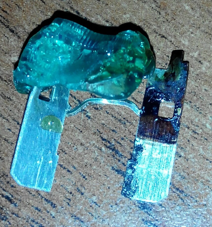

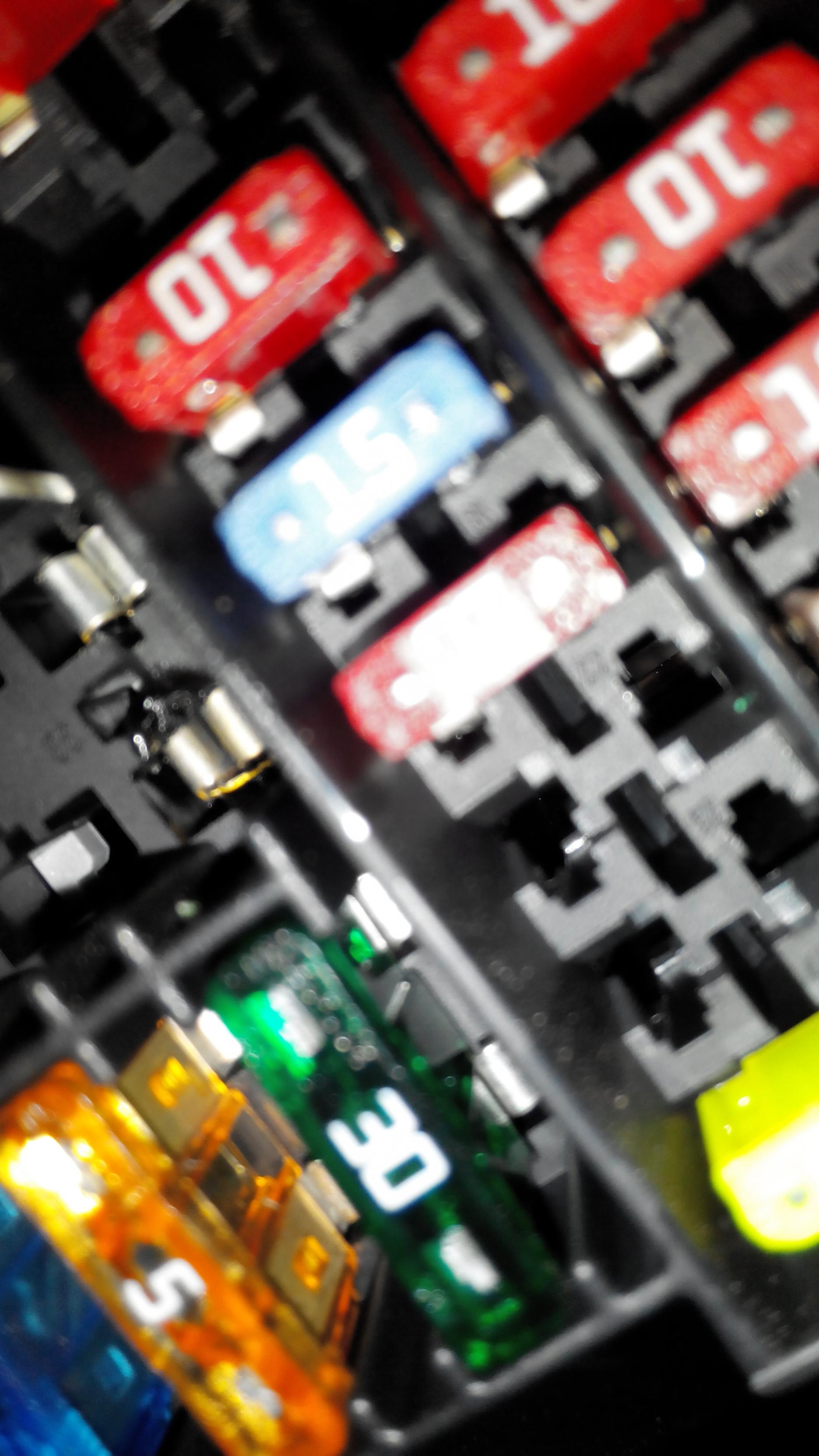

Произошла непонятная ситуация, ехал по трассе попал в сильный туман выехав из него решил просушить зеркала включил обогрев услышал щелчок в районе предохранителей а лампочка не загорелась пощёлкал кнопкой несколько раз безрезультатно, через час попробовал ещё раз лампочка загорелась позже проверил включал выключал всё в норме лампочка загорается зеркала и стёкло греются, списал на глюк. Поехал обратно попал под дождь включаю обогрев слышу щелчок лампочка не загорается опять пощёлкал кнопку зажал подержал 3-5 секунд безрезультатно. Через пару дней дошли руки посмотреть, включаю всё работает решил заглянуть на всякий случай в предохранители и увидел вот это. Самое страшное что он не перегорел. Поставил на его место 20А попробовал заливать заднюю дверь и зеркала обогрев включается и работает нормально. Может кто подскажет где реле обогревателя находится а то я видел фотку расплавленного реле на митсубиси лансер как то стрёмно становится.

dr.spuntik, Реле находится за щитком приборов. Насколько можно судить по фотке, предохранитель расплавился не от перегрузки, а от плохого контакта, поскольку только одна клемма подверглась нагреву. Может просто заусенец на клемме был или попало чего.

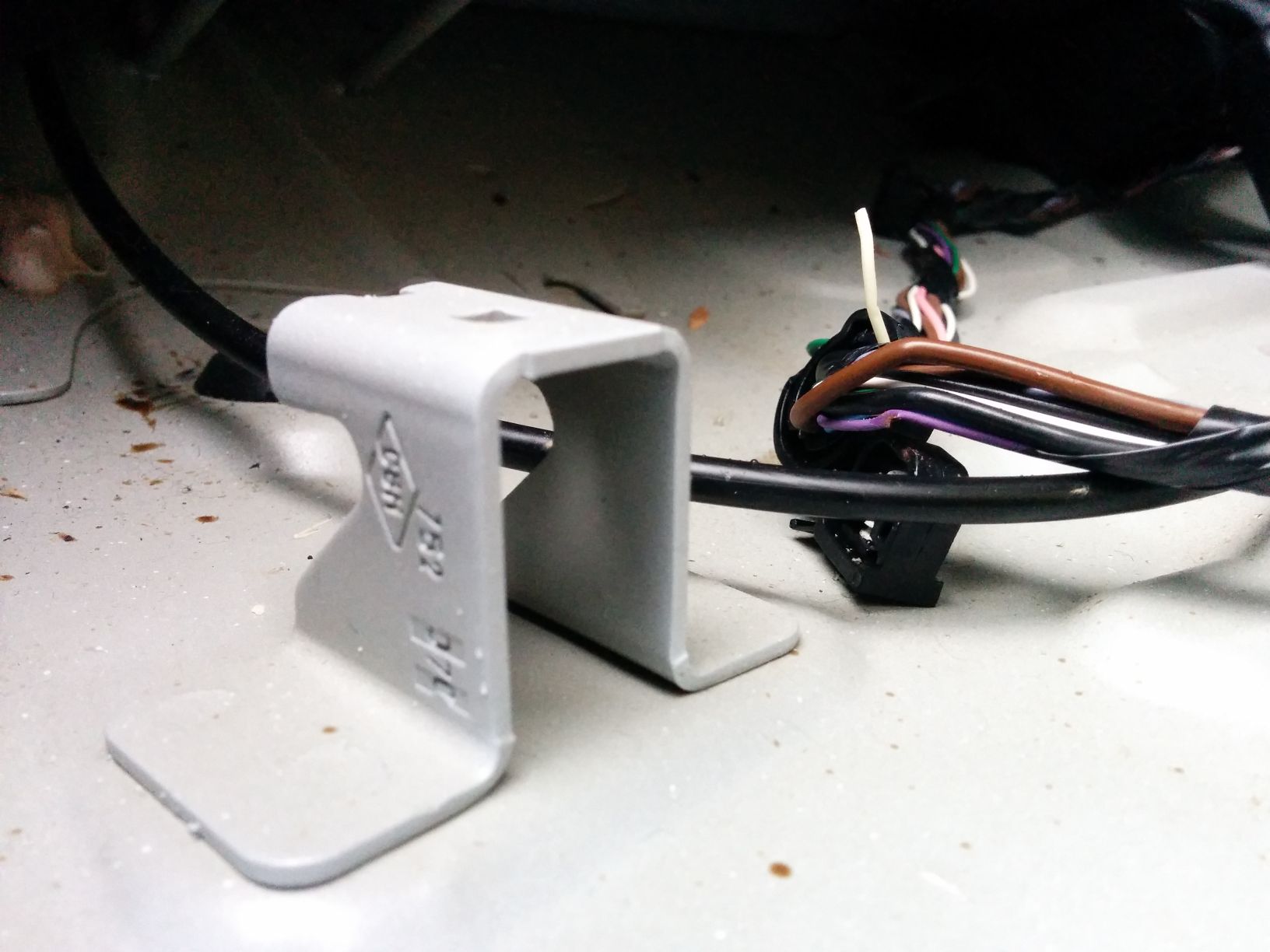

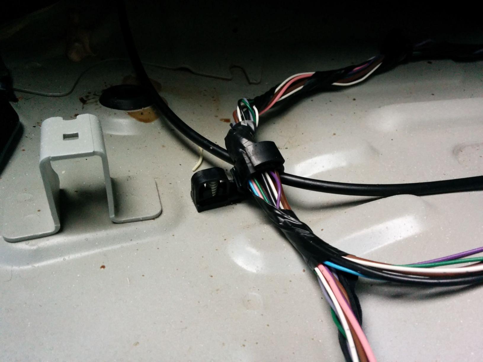

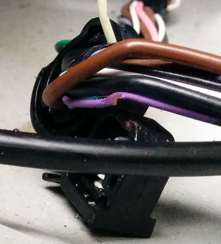

Значит где то коротит. Стоит пройтись по проводам, посмотреть как проложено, где может цеплять.
Прецендент есть. Я когда новую купил, через некоторое время стала появляться ошибка ABS, и переключался на 2WD с 4-х, Клипом показывало ошибку муфты. Обнаружил, что провод к муфте под задним сиденьем проложили неправильно, он перетерся об шпильку для хомута и на неё и коротил.
Это я к тому, что возможна небрежность при сборке.
Должно быть так:
А было так, На фото уже приподнят жгут, он огибал шпильку.
