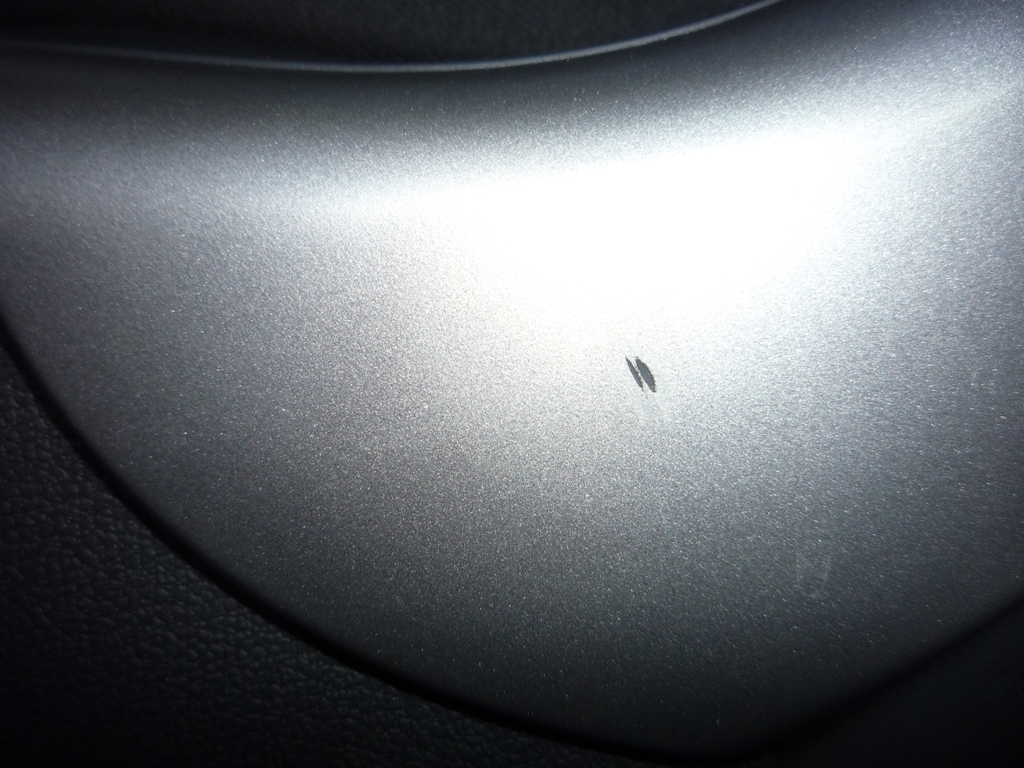

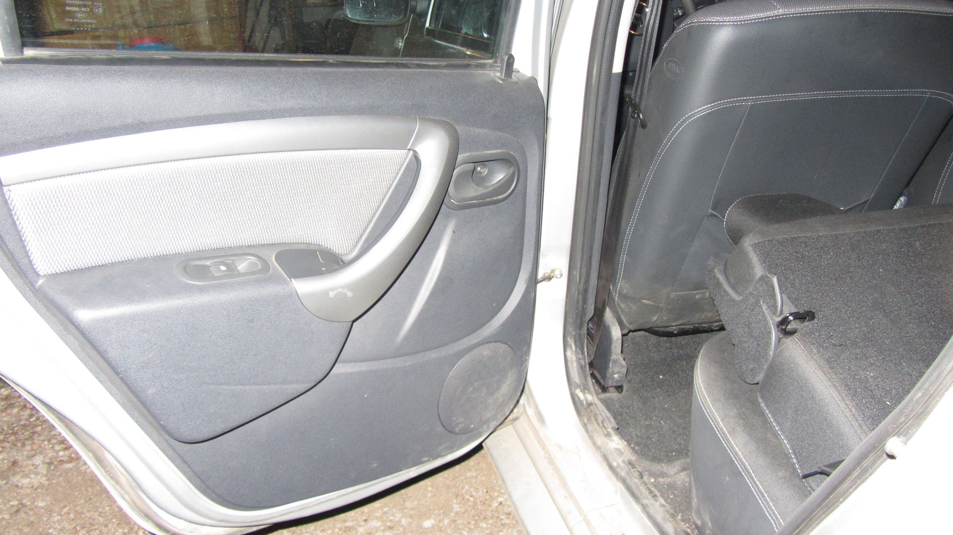

Сложенная левая спинки заднего кресла крепежом-фиксатором задевает рукоятку задней двери и повреждает ее лкп. Это дефект конкретно моего авто или кто то сталкивался с подобным? (это, надеюсь, гарантийный случай)

А может и правая тоже? У меня обе потерты, хотя вожу сзади редко. Надо посмотреть!

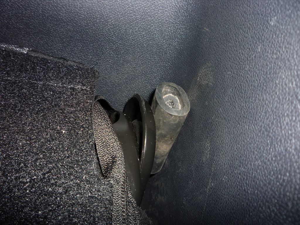

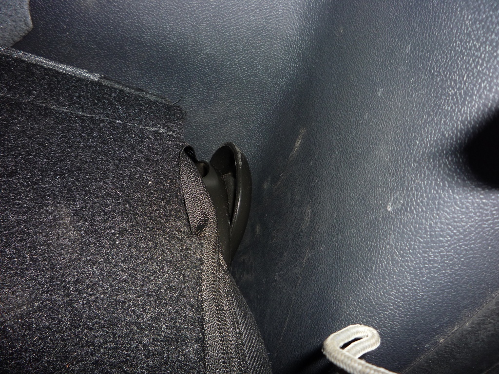

На днях пришлось поездить с откинутыми спинками задних сидений и как результат затер краску на ручке задней двери, оказалось что нет зазора между пластмассовым крюком защелки спинки и ручкой. У спинки очень хлипкий кронштейн который болтается из стороны в сторону как будто он сделан из пластмассы , временно ( а может и постоянно) засунул кусок шланга между обшивкой и кронштейном и получил зазор в несколько миллиметров . Такая беда у меня только с левой стороны , а справа нормально.

У меня вроде всё нормально раскладывается.Но зато на кочках подзвякивает металическая ось спинки задн.седенья.Пробовал подкладывать кусок поролона и т.п. помогает на некоторое время,потом надо опять что-то подкладывать.На вашем фото видел кусок шланга-попробую его,отпишусь.Радикально это решается,если снять саму ось и надеть на неё какой-то уплотнение... К диллеру с этим ехать не хочу.Сомневаюсь,что они что-то сделают...Сам лучше сделаю!P.S. И правда больше не звякает!(Пока).Подложил пробку от 5-литровой баклажки.

Обнаружил потертость на ручке. Защелка сиденья находится там с малым зазором, к тому же имеет люфт. Если на нее что-то положить, то она начинает задевать ручку. Обклеил самоклеющимся карпетом защелки. За полгода прогресса натертостей нет.

мне заменили внутреннюю ручку на новую по гарантии. Фиксатор сам обклеил какой то тканью с клейкой основой, купленной на авторынке.

А краску никто не пробовал подбирать. Может из балончиков какая нибудь подойдёт, никто не пробовал?. Сам только что заметил и голову ломал откуда. Оказывается от раскладки сидений.

Снежкой с баллона пульнуть. Я ей декоративную защиту красил (мойкой сдул)- ниче не видно. Только краска должна быть
для пластика

Да нет тут серебристый металик с серым отливом какой то. Буду пробовать подбирать, если не получится поеду в подбор краски. Есть у меня на примете в митино. Парень прям глаз алмаз подбирает прям один в один и в балончики закачивает, только давно там не был. Может уже закрылись поеду проверю.
