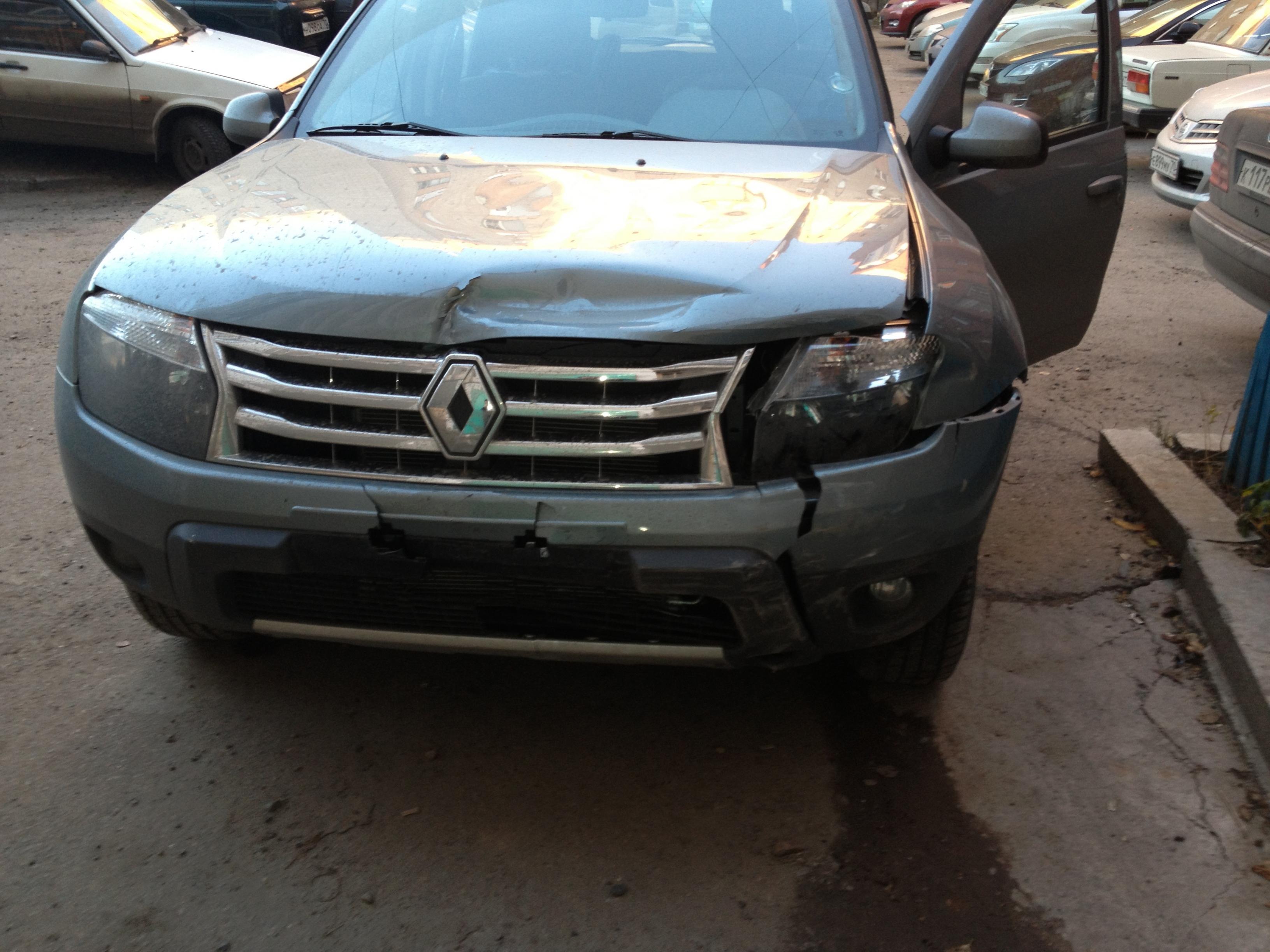

вот фотки на данный момент двери стоят по зазорам. арка отрихтована .пора доделывать порог.а там и остальное железо придет.седня проводку от логана и вырезку на брызговик поедем искать

Сообщение от даян
И мне интересно почему повело крышу, если у средней стойки кузава есть смещение, то это может вызвать складку у крыши,но лучше посмотреть фото.
крыша встала горбом над дверью водителя.вытягивая переднюю стоику горб ушел ,средняя стоика тоже немного убежала, вставили винты в проемы ,два дня мучений и все на местах.даже петли не пришлось точить.

zheka18, Благодарю за фото, очень поучительная картинка, а лобовое стекло вылетело, или аккуратно отошло от герметика? Скрытых полостей много в кузове? Пол от щита торпеды не повело? На тунеле, от удара, складки есть? Ещё проблематично с Дастеровскими зап. частями будет т. е. дорого и не всё. Модель для России новая. Москвичи помогите одноклубнику с железом. У вас ведь завод под боком, может у кого знакомые или родные там работают. А Вам я пожелаю удачи, в востановлении машины.
25.01.2013, 08:59
#34
Регистрация: 12.01.2013
Сообщений: 92
Время онлайн: 4 д. 2 ч. 47 мин. 18 сек.
: 209
Был(а): 20 окт 2013 12:46
Адрес: ижевск буммаш
Автомобиль: Renault duster 1.6 4:4 черный
Re: Востанавливаем Duster
стекло не вылетело и не отклеилось,на полу около передней стоики двери были складочки ,насчет полостей -так же как у всех,до туннеля ничего не дошло.А ВОТ С ЗАПЧАСТЯМИ ХОЧЕТСЯ И ПЛАКАТЬ И МАТЕРИТЬСЯ.Я СЕИЧАС МАТЕРЮСЬ.  в понедельник привезут капот крыло фару.

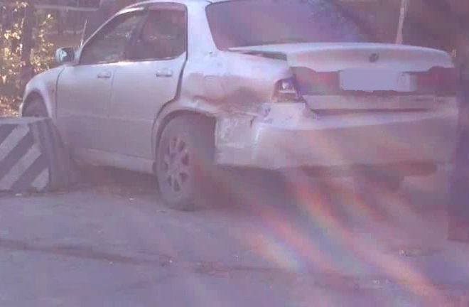

Сообщение от lapoty
... а что с Хондой?
Хонда тут http://disk.tom.ru/7k38nvt
