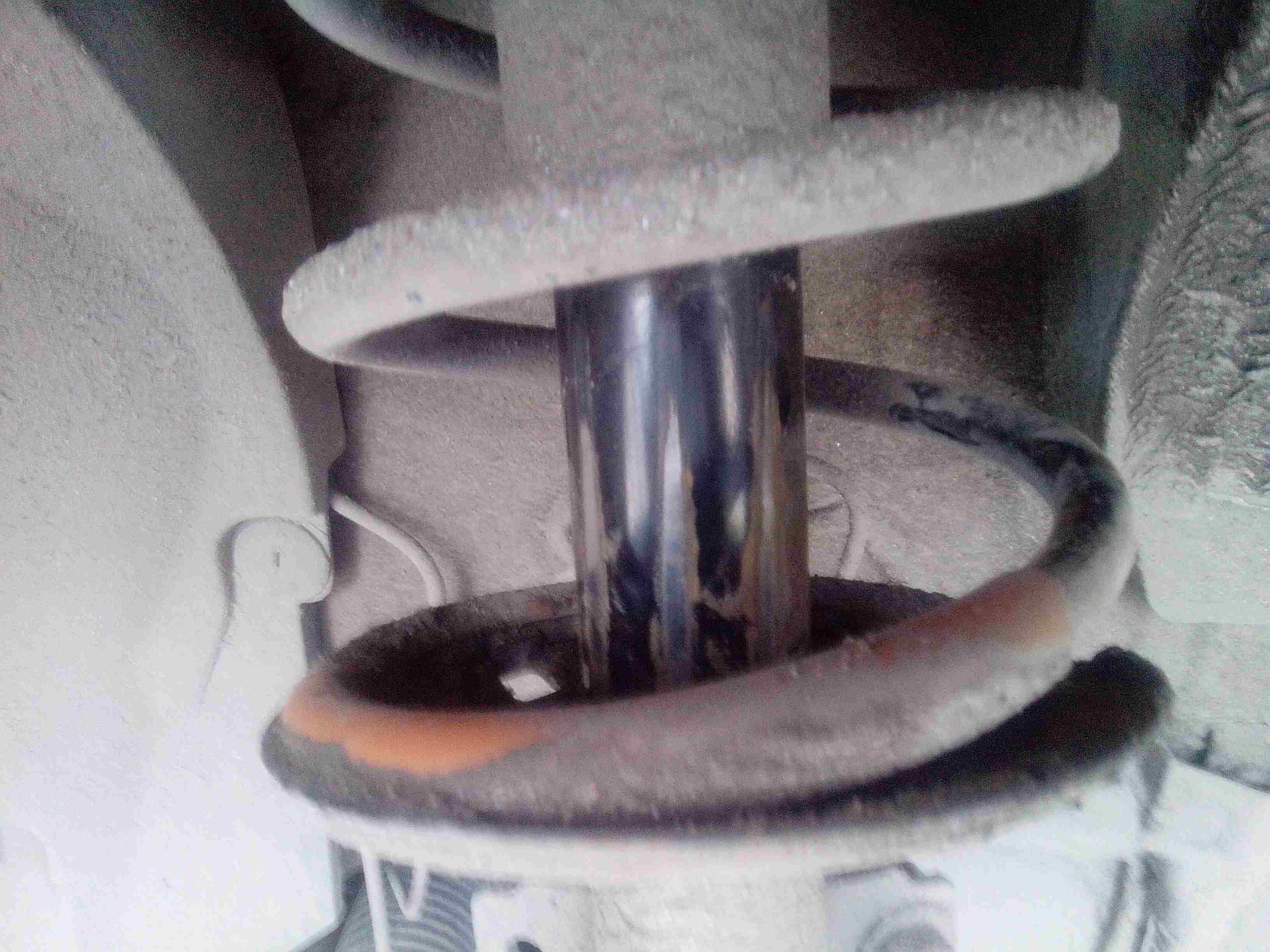

Седня менял колеса.... и вот что увидел на аммортизаторах- причем и спереди и сзади... спереди правда задиры были более глубокие... Не это ли было причиной скрипа? Что мне кажется, что именно оно... Кто-что скажет камрады- что за херь? стерло не только краску- металл проточен...

Unixman, ИМХО это просто потертости от защитных пластиковых кожухов. Сам шток амортизатора выше, он тонкий и хромированный.
