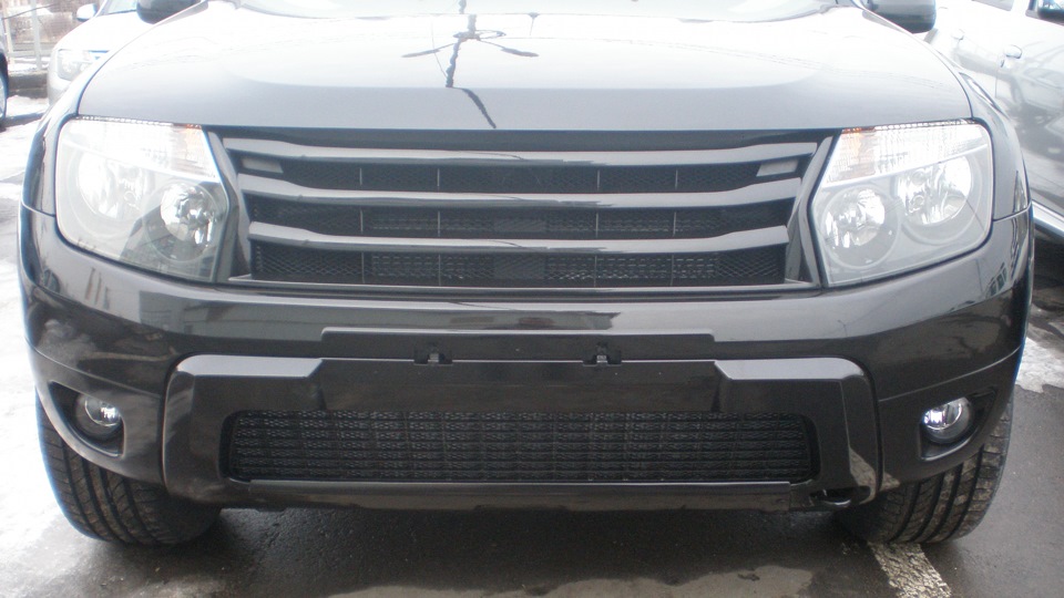

Re: Покраска решетки радиатора
Чет первоначальная тема заглохла.
Кто подскажет, как сделать вот так:

Сообщение от LORn
задуть пластидипом и все ...
