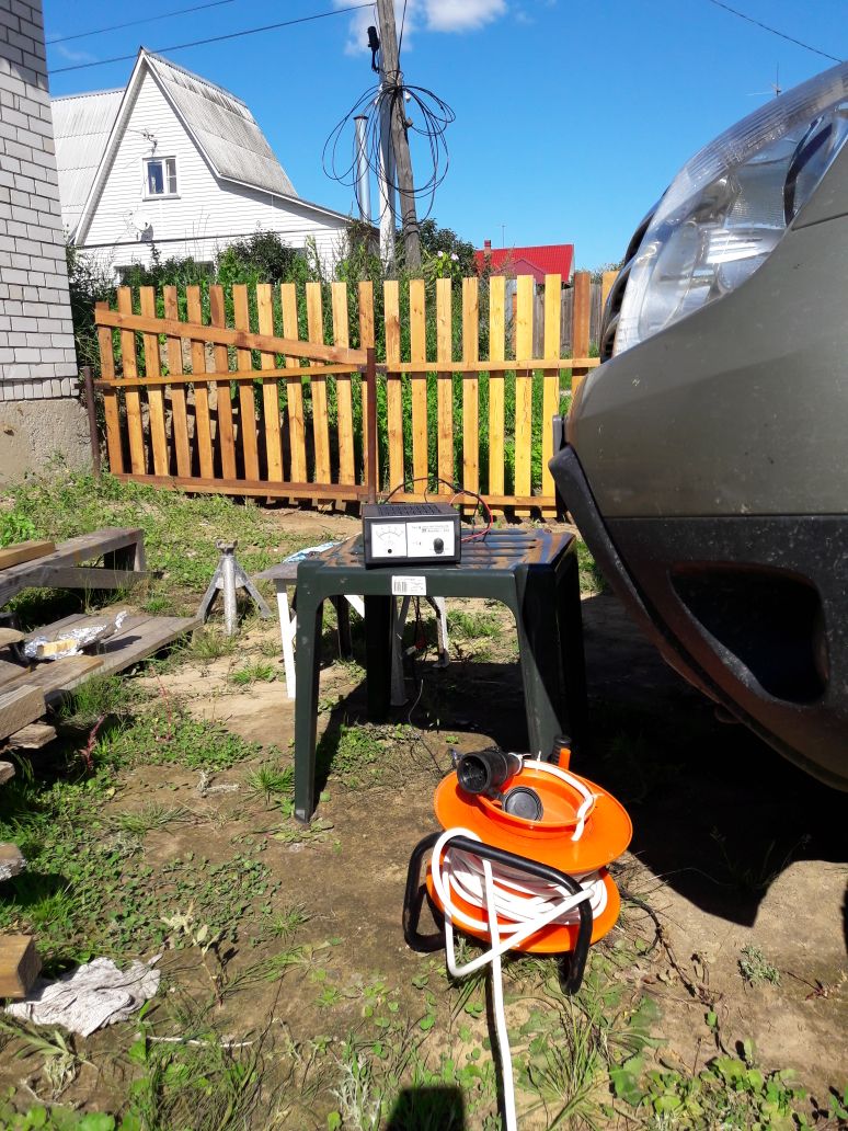

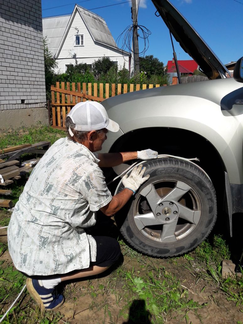

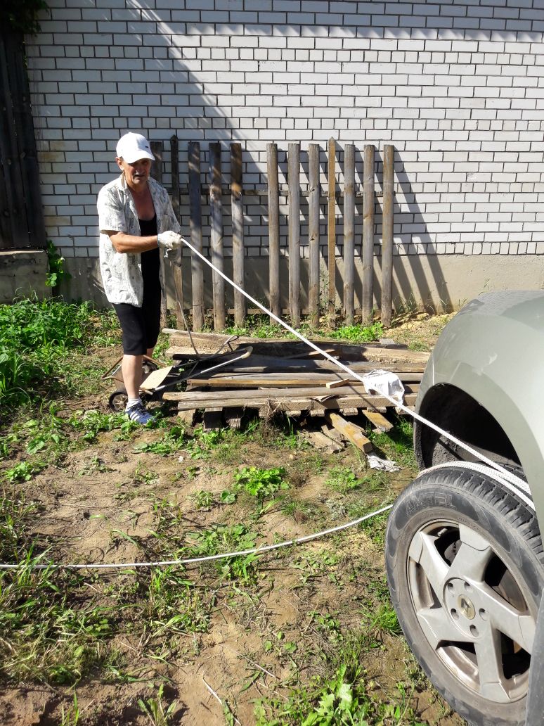

Что делать если быстро , конкретно и внезапно умер аккумулятор .
И что интересно купить негде , прикурить нет возможности и буксировать не желательно .
Но выход есть всегда .
Этим летом умер мой АКБ . После 12 часов зарядки ситуация не улучшилась .
Полазил по инету и нашел подходящий для моего положения совет .
1. Вывесил переднее левое колесо . Руль немного вывернул влево .
Естественно правые колеса заблокировал кирпичами .
2. Намотал на левое переднее вывешенное колесо толстую веревку . Примерно не меньше двух обкруток колеса .
3. Включил третью передачу ( пробовал на второй , но не осилил провернуть колесо ).
4. Отошел от машины выбрав на веревке провис и дернул .
Буквально со второго раза машинка завелась .
Все . Веревку в машину и вперед за новым АКБ .
Может кому пригодится .

Старый дедовский способ. Не думал, что такое возможно с Дастером.

А в чем принципиальная разница крутить колесо от веревки или от земли при толкаче?

Сообщение от Цимус
Интересно, а на 4ВД этот номер пройдет, или преднатяг муфты не даст дернуть?

Сообщение от Strusto
Не знаю . Я здесь то не очень в успех дела верил .
