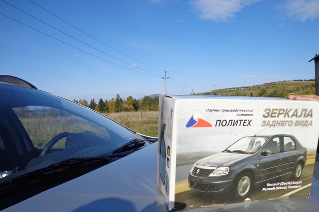

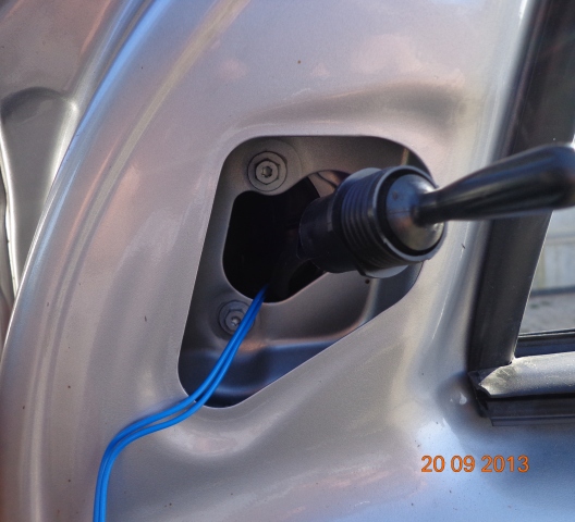

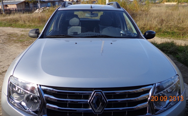

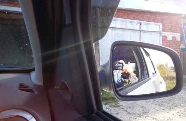

Выписал в логан-шоп, зеркала Политех механические с обогревом ВОЛНА НТ накладка черная, цена 1800 за пару. Установил и подключил за три часа. Обивку дверей снимал. Встали очень плотно, закрепил штатными саморезами, по крепежу всё идеально подошло, ничего не подгонял. Подрубился к обогреву заднего стекла, в районе водительского порога (самый толстый белый провод в пучке). Угол обзора больше, примерно на 20 % т.к. они больше штатных в длину, асферические. Есть антибликовое покрытие, а главное из-за чего всё это затевалось - обогрев, комплектация экспресс. Сделал всё это по просьбе старшего товарища, на его автомобиль, вот фотоотчёт.

, Ну как то площадь обзора не понятна по сравнению со штатными и особого восторга лично у меня "Волна" не вызывает. А обогрев можно сделать путем замены только стекляшек, они продаются на стандартные зеркала с обогревом.
