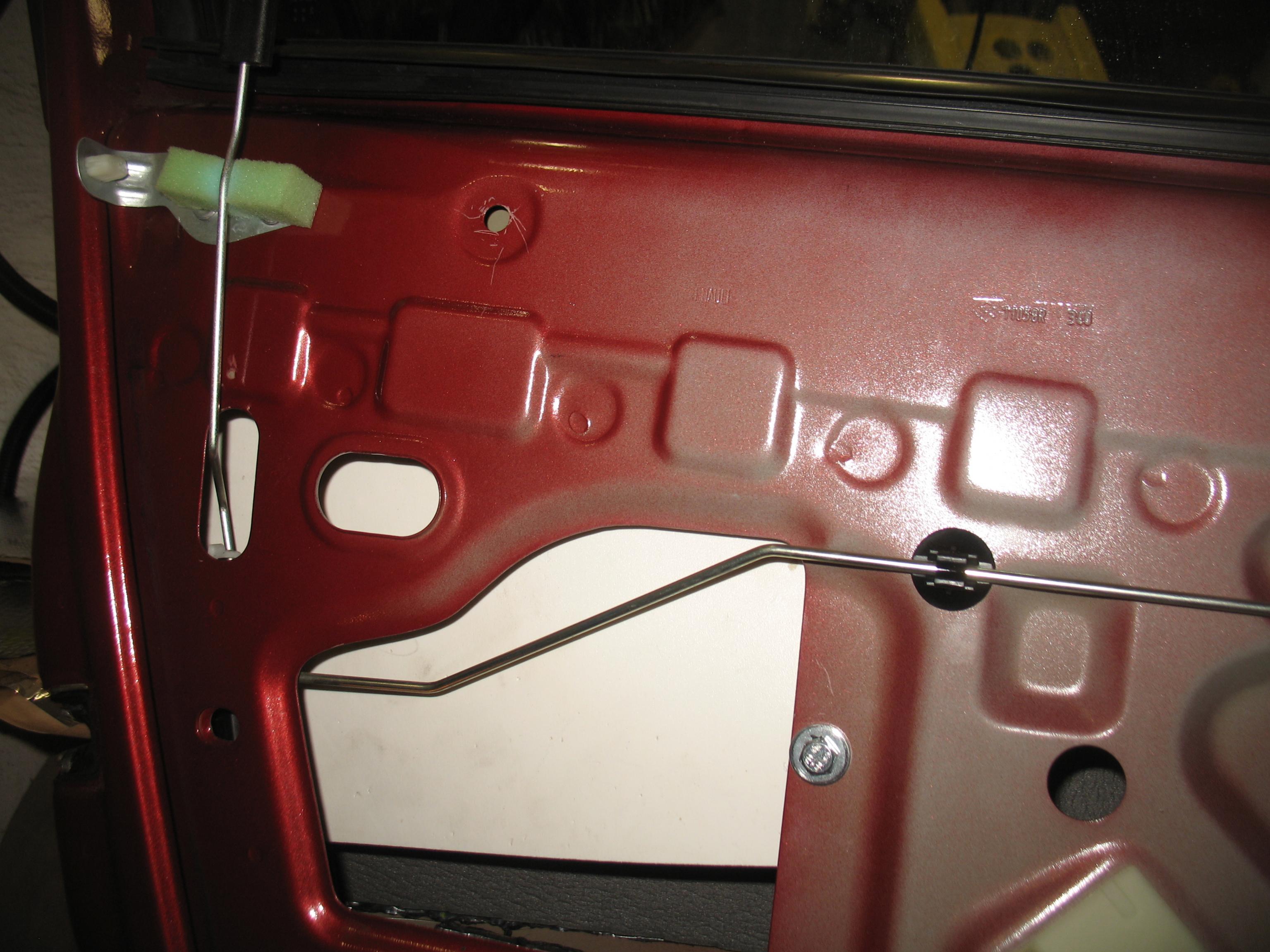

решил поставить динамики.
разборка шумка кольца и тд.
вырезал пластину размеры не скажу может 25 на 30 из рекламного пластика.
воткнул между направляющей стеклоподьемника и активатором замка.
закрепил болтиком м 6.
вставлял наискосок через самое большое отверстие.
в последствии все оклеил фольгопластом.
держится крепко.а обклеенная вообще монолит.
до тяг не добраться имхо
