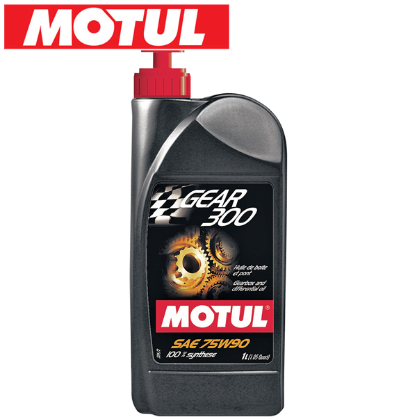

сегодня пришло вдохновение и поменял масло в раздатке и задней муфте, традиционно с раздатки слилась черная мутная жижа, но без примеси грязи, с муфты почище, но с какими то грязными сгустками и на сливной пробке (магните) налет мм 2, покупал прокладки под сливные пробки такие же как на поддоне, но они не подходят, на сливной пробке раздатки стоит медная шайба меньшим диаметром, на муфте алюминиевые, большим диаметром, оставил старые, ничего с ними не сделалось, масло по совету Max51 залил Motul Gear 300 75W-90, думаю оно должно быть повкуснее чем было залито, литровки хватило с лихвой, да и в канистре побольше литра, 1,05л.
