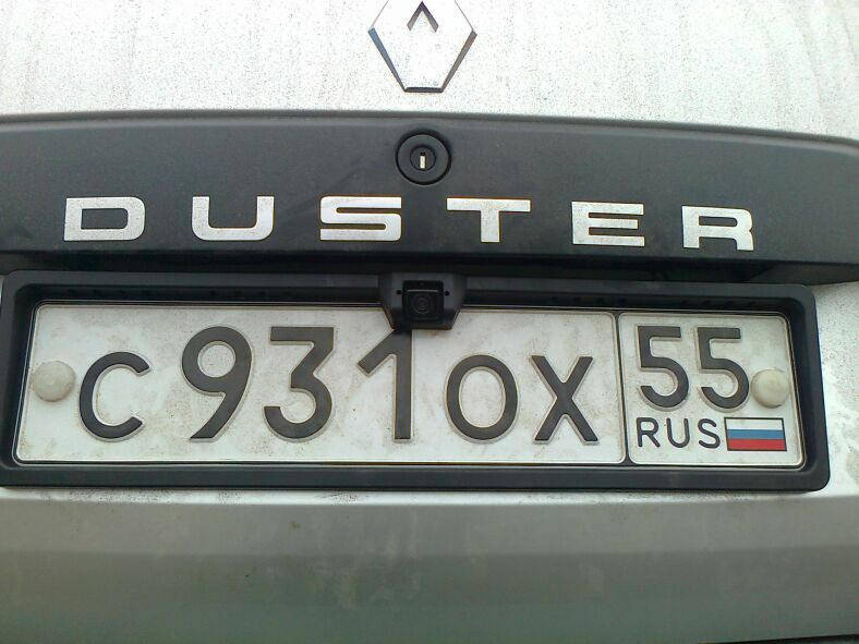

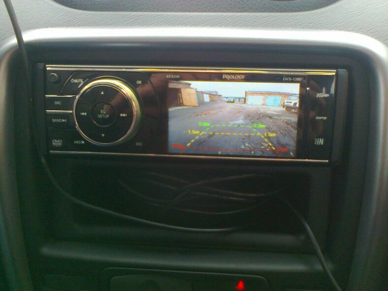

Установил камеру заднего вида:
Разметка врет безбожно, наверное китайцы ее на лифан смайл расчитывали.

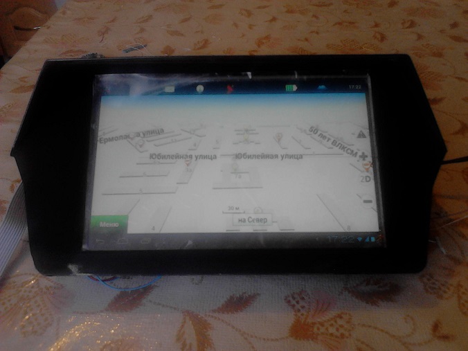

Основа проекта и без чего начинать сей труд не возможно, либо реализация урезана в хлам:
Монитор с тачскрином:
http://www.ebay.com/itm/200986676436
Его необходимо установить в какую то рамку. Можно только самому изготовить, у меня пока получилось так:

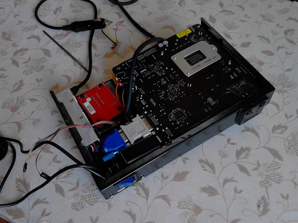

Разобрал купленный в уценке планшет Navitel 7222HD Premium. Он хорош тем что имеет HDMI выход и лицензионный навител со всеми необходимыми картами. В уценке все это вышло по цене софта. Имеет один недостаток, плохая GPS антенна, пришлось делать самодельную.
Вытащил материнку и зацепил к своему мониторчику пока временно:
Ну пока всё, впереди еще куча нерешенных вопросов.

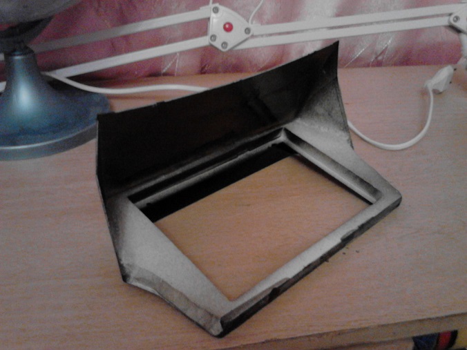

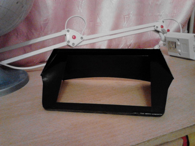

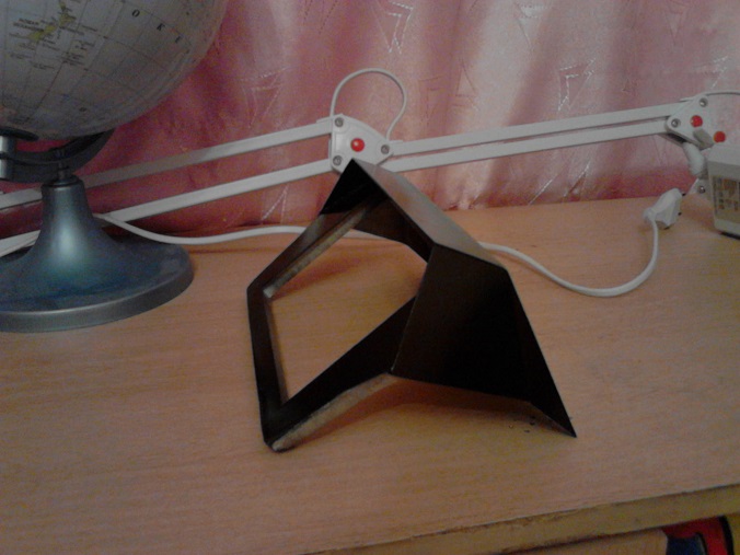

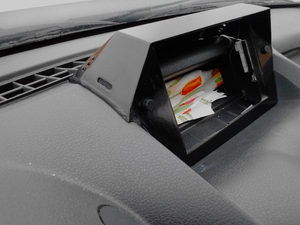

Примерка мониторной рамки перед сборкой:
ID:	48923   Нажмите на изображение для увеличения

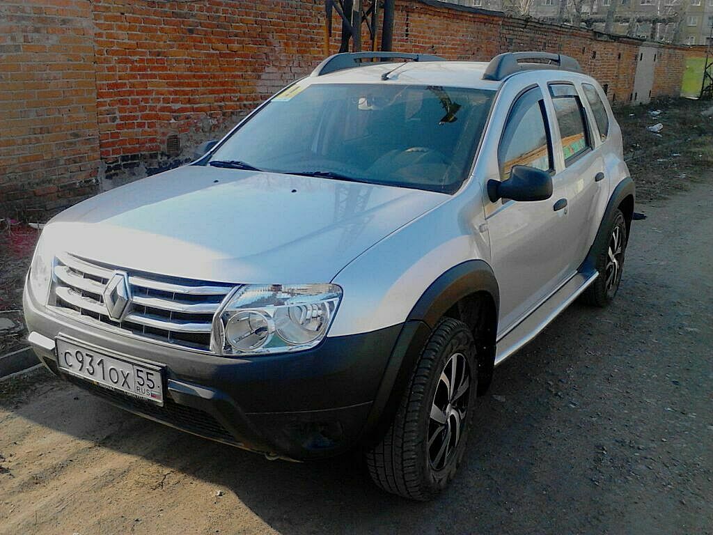

В субботу с 8 до 22-30 пропластался с установкой расширителей арок от Карта и Митековскими порогами, сегодня получил диски КиК Палермо оригинал "Черный алмаз" и сегодня же их прикрутил, получился следующий авто(помыть и навосковать перед съемкой времени не было):

RV9ME, Расширители хорошо гармонируют с не крашенным бампером. А вот пороги - куда все таки они крепятся снизу? И как они выдерживают вес, если на них наступать при посадке в авто?

Во мне 90 кг, держат легко, вроде как до 130 кг рассчитаны. Да и кронштейны на которые они крепятся внушают уважение. Кронштейны крепятся в штатные отверстия(возможно штатные не для порогов, но сверлить и обрабатывать ни чего не надо).

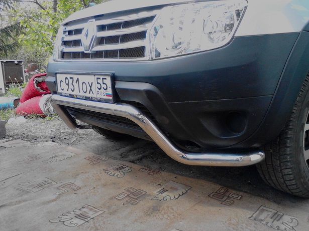

Компания "Метес" обещает выслать на халяву вот такую шняжку:
нее , не машину, а бляскучую трубу с переду...
Теперь я в два раза счастливее буду

Установил подарок от "Метека"!

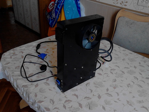

Продолжаем работы над CarPC. В гараже завалялся сгоревший неуправляемый коммутатор Dlink 1016, прекрасно влезает под бардачек. Решил его использовать под корпус РС. Вырезал дремелем отверстие под вентилятор, выключатель и USB. Имеющуюся дырку закрыл крышкой со светодиодами и кнопками. Покрасил в черный. Ну и упаковал мать и блок питания, там же плата управления питателем(пока не готова)...
