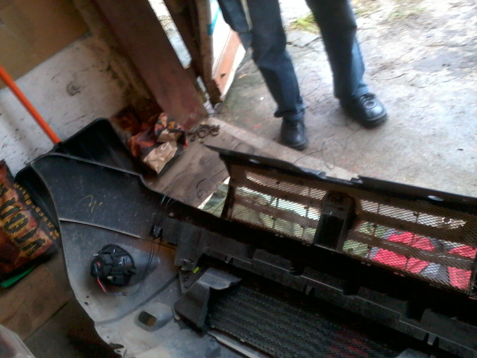

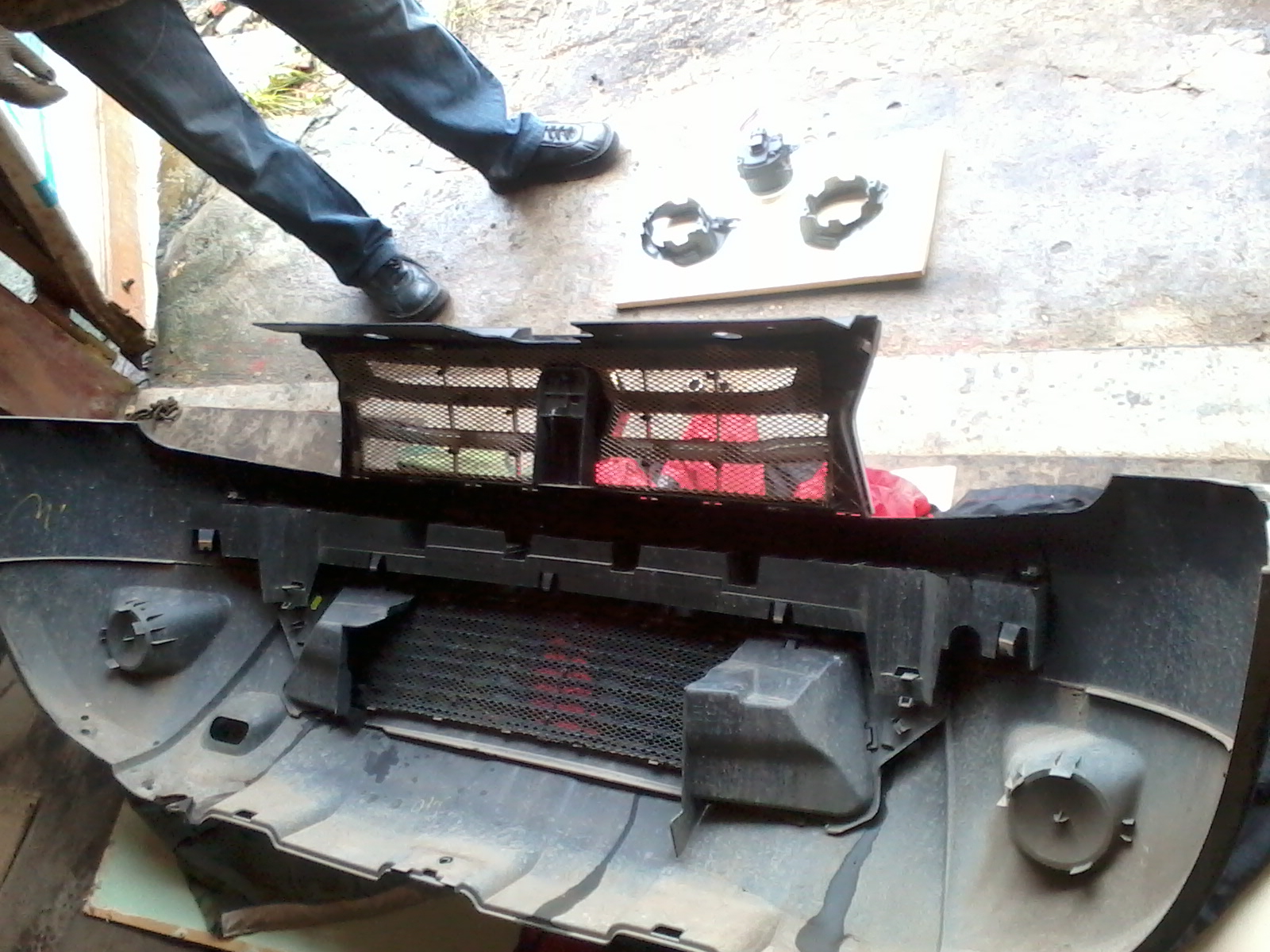

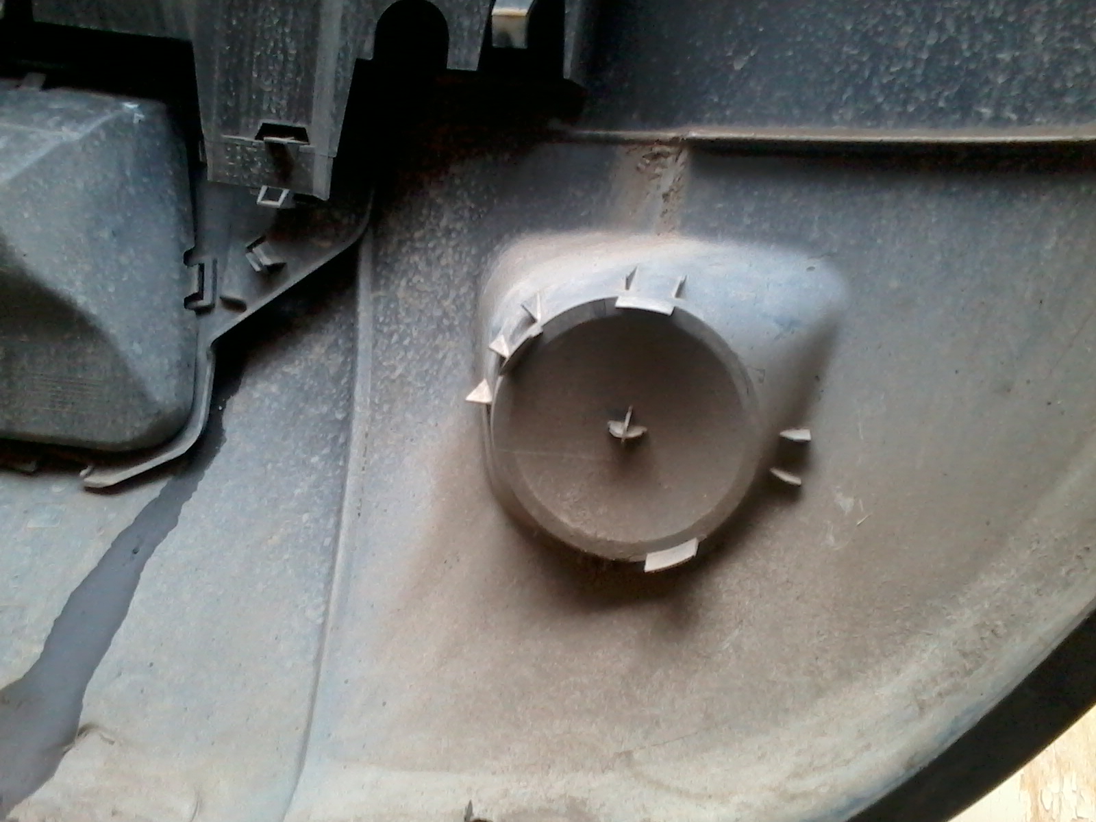

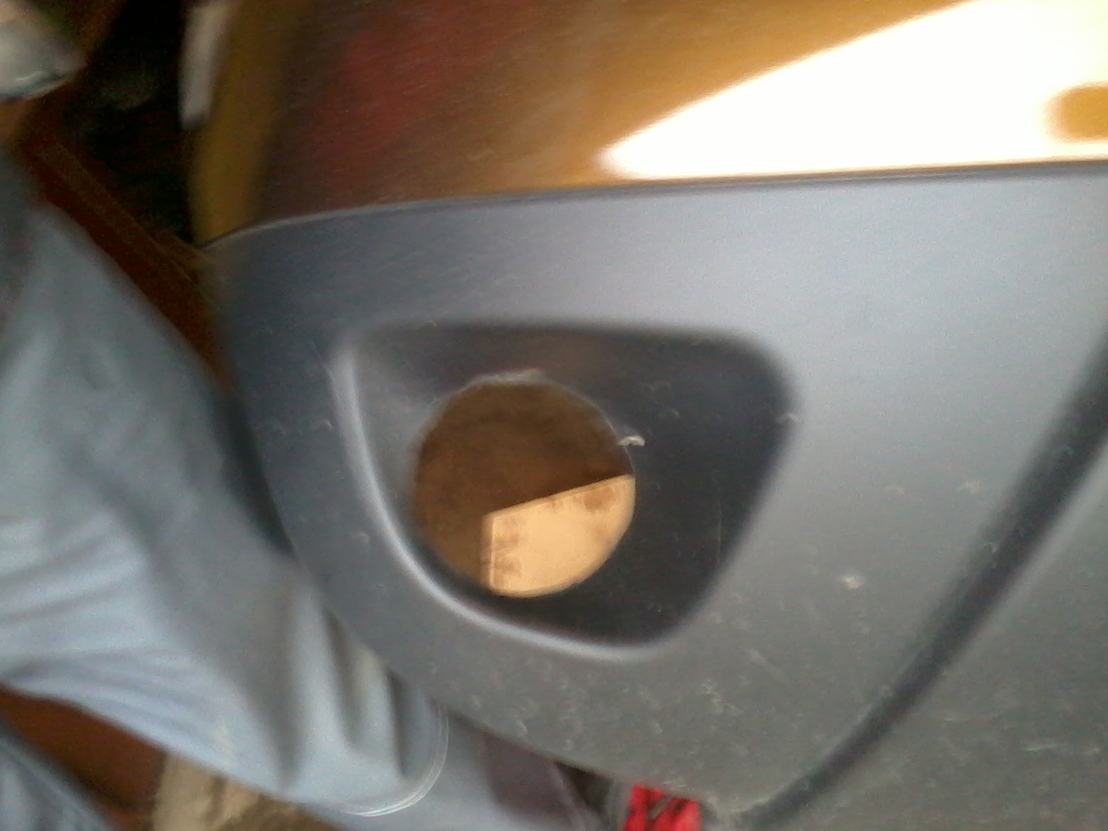

Всем привет. Наконец то я поставил ПТФ, пока правда без подключения. Помогал мне в этом мой друг и Vasamba Провода под капот вывели, заниматься этим вопросом буду позже. А щас маленький фотоотчёт.
Сначала сняли бампер. Пять болтов снизу еще два сверху. Делать надо вдвоём. Василий в этом деле мастер, труда не составило. Снять бампер легко. Ставить тоже.
Потом вырезали отверстия. Боялись промахнуться по диаметру. Поэтому сначала вырезали отверстие меньше, затем понемногу увеличивали диаметр.
Затем круглым напильником наводим аккуратность. Подключать электрику буду позже.

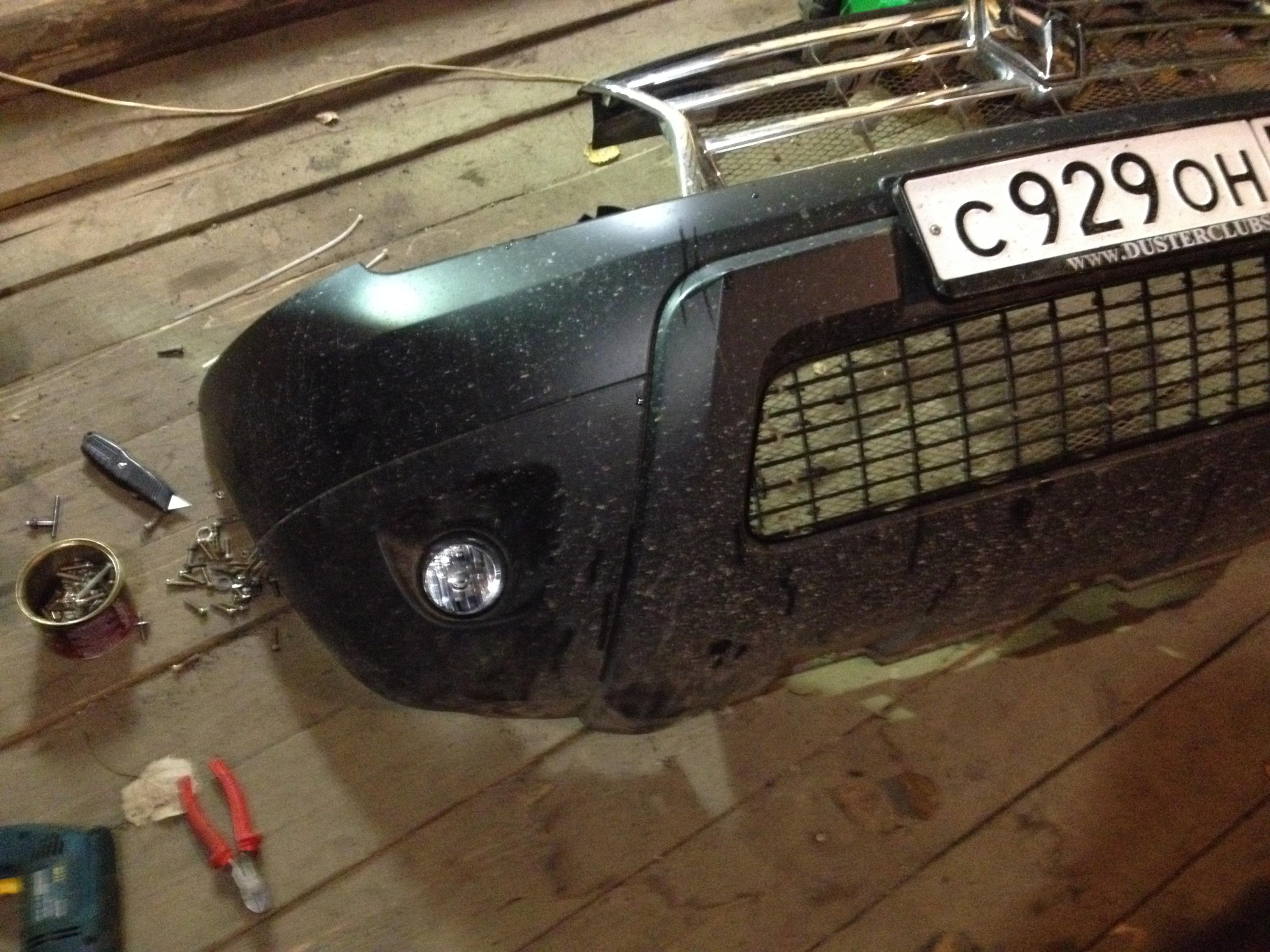

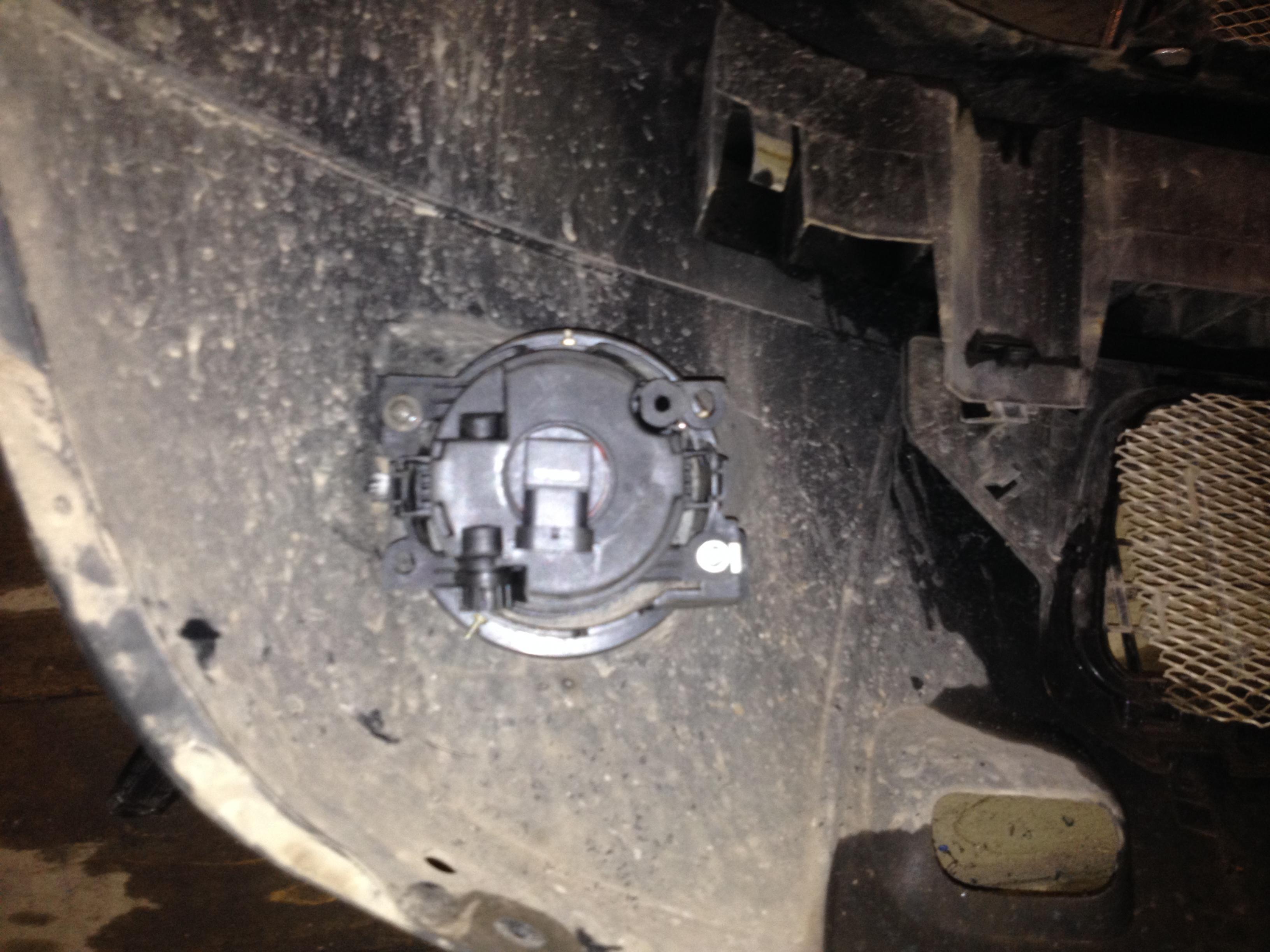

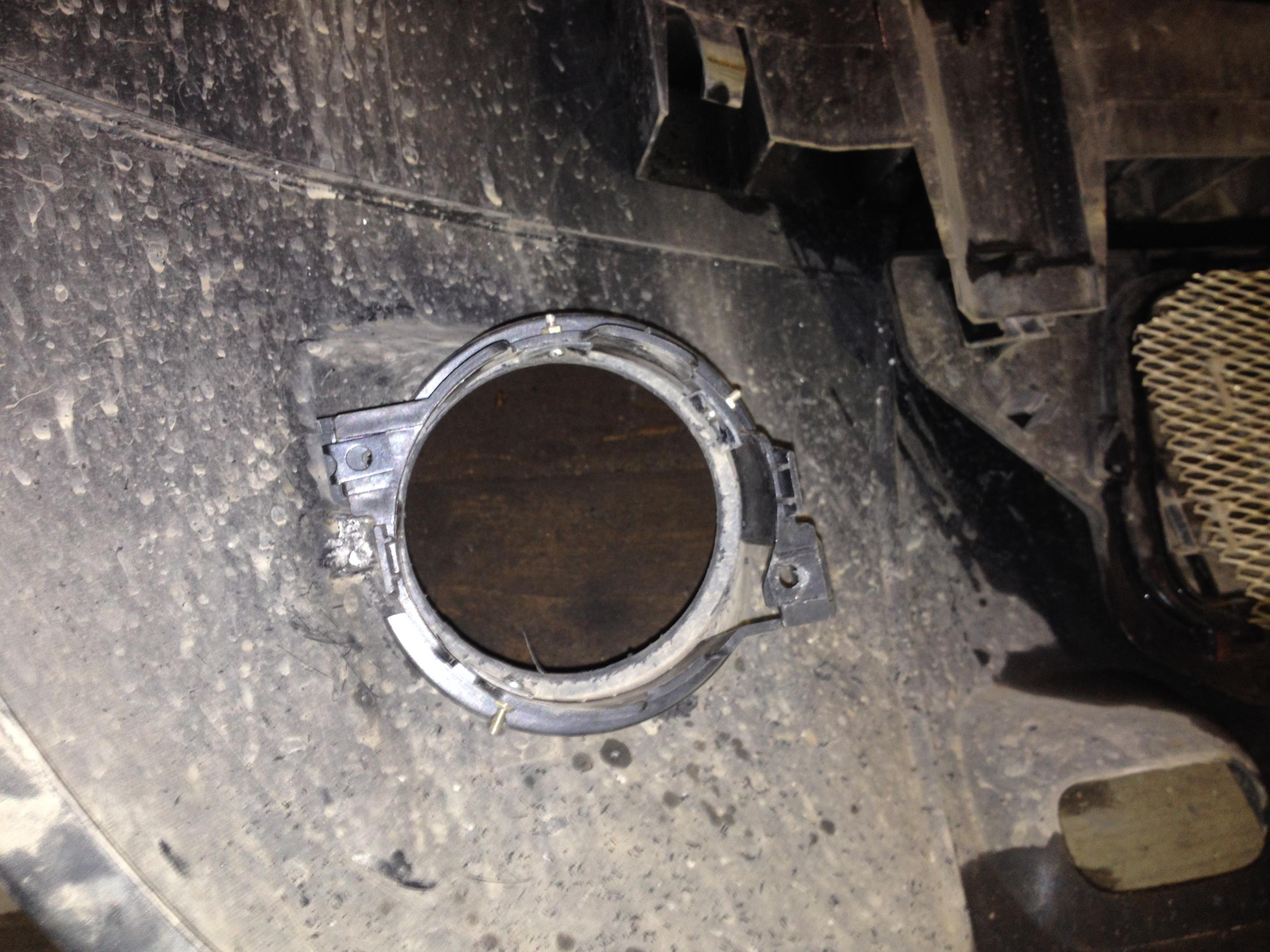

Ну примерно тоже самое...
Только бампер снимал один)))
И рамки купил от Логана фаза 1...
Сверлил отверстия коронкой по дереву, нашел только с диаметром 89 мм...
Потом пришлось чуток доработать круглым напильником.

Но сделал вывод - фары надо ставить оригинал... Китайские отрегулировать нормально так и не смог!
Старый 28.10.2013, 13:50   #27
Isaev
Аватар для Isaev
Онлайн: Isaev вне форума
Был(а): 12 дек 2017 07:39
Адрес: Саров Нижегородская область.
Автомобиль: Duster Expression 4x4 2.0
По умолчанию Re: Установка ПТФ в бампер без отверстий под противотуманки
Сообщение от advokat53 Посмотреть сообщение
Согласен. Я поставил китайские светодиодные, они вобще не регулируются. Буду использовать как ходовые огни. Когда ставил отломался разъем коннектор. Однако китайский суперклей исправил ситуацию.
