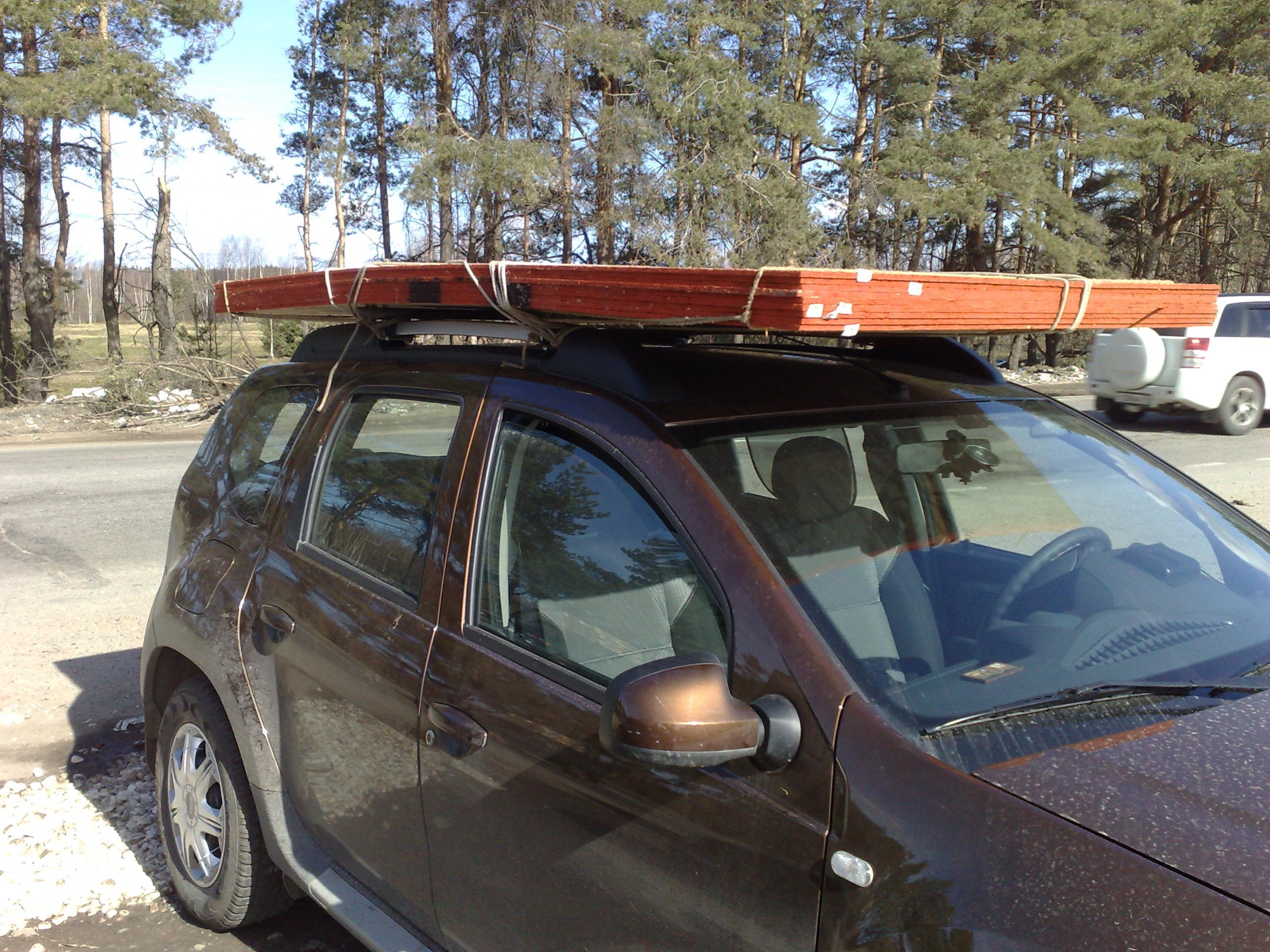

Вот здесь про реальную грузоподъемность писал.
01.04.2013, 12:15
#25
Регистрация: 26.12.2010
Сообщений: 8,202
Время онлайн: 4 лет 8 мес. 3 нед. 1 д. 16 ч. 19 мин. 32 сек.
: 10904
Адрес: Мск
Re: Самодельные поперечины на рейлинги
Сообщение от serega
Сообщение от serega
... 22 листа, каждый по 6кг = 132 кило...
Ага, и это еще без веса продольного и поперечного силового набора и фиксирующих элементов

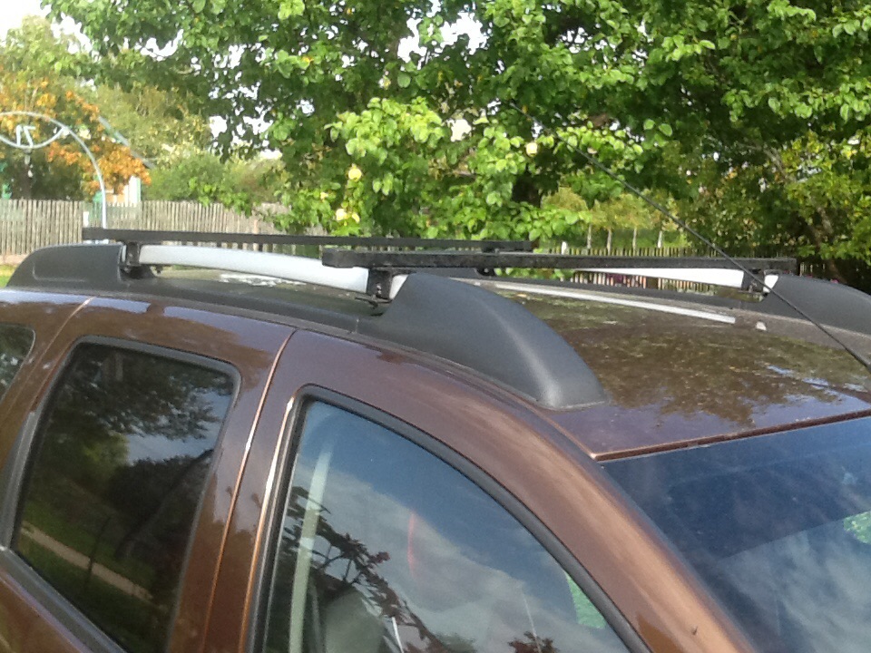

Поперечины от четырки легко можно приспособить и на Дастер.
Мне потребовалось: 4 шпильки М6 диной 70 мм (взамен родных болтов) и 4 переходника из полосы оцинкованной стали. Да , и плюс резиновые прокладки , чтобы рейлинги не поцарапать.
Слева на фото - то что было , справа - на что заменил.
Можно и болты было подобрать с квадратными фиксаторами , чтоб не прокручивались , но я пока в стадии отладки , взял какие подлиннее удалось на работе отыскать. Оцинковку тоже на работе на свалке взял , толщина 0,8 , если не ошибаюсь. Предварительно прикинул , как всё будет крепиться , сделал макет (пойдёт любой материал, способный сохранять форму, можно вырезать хоть из пивной банки). По макету отрезал 4 куска необходимого размера. Просверлил по 2 отверстия Ф8 под шпильки , придал необходимую форму - 0,8 лист без проблем гнётся руками в тисках. Из светлой резины вырезал прокладку. На шпильку обязательно нужно одеть резиновую трубку , я надел изоляцию от эл.провода - только поздно сообразил , царапнул во время примерки рейлинг  , на худой конец если ничего нет - можно участок шпильки и изолентой замотать.
По началу пришлось повозиться , крепить неудобно. При моём росте 170 приходится открывать дверь и производить все манипуляции стоя одной ногой на пороге (на 2114 всё делалось с земли).
Выглядит как-то так :
Конструкция получилась довольно жесткая, надеюсь будет надёжной. На всё про всё около часа времени (рабочего  ) и столько же личного при минимуме затрат.

Dr.Ser, спасибо за вариант крепления, но, покритиковать можно?
Первое и основное, я б положил поперечины непосредственно на рейлинги, лишний промежуточный элемент в виде стоек не повышает жесткости всей конструкции и увеличивает и так немаленькую погрузочную высоту.
Второе, если конструкция сохраняется, то под болт, хоть он и в трубке, подложил бы дополнительную прокладку для распределения нагрузки на рейлинг, т.к. весь вес от габажника с грузом по сути дела приходится эти четыре болта. Имхо, но болт должен нести фиксирующую нагрузку, а не упорную.

Strusto , спасибо за замечание.
Попробую обосновать своё решение.
Ваш вариант проще и надёжней , только одно "но"... Мои поперечины изготовлены из стального профиля толщиной 0,5 покрытого пвх чехлом. Сверлить их и крепить на болты не захотел - слишком тонкие + заржавеют моментом + скобы для крепления всё равно нарезать/гнуть/сверлить.
Резиновую прокладку между рейлингом и креплением подбирал с таким расчётом , чтобы болт не касался , но в процессе установки обрезал , т.к. мешает попасть болтом в отверстие. В идеале было бы конечно , поставить прокладку в виде куска рукава с внутренним диаметром=площади сечения рейлинга , да ещё и серым...
Практика покажет все недостатки конструкции. Перевозок холодильников и кроватей не планирую , да и на высоту такую теперь такие тяжести не закину , Ваша правда...

Сообщение от Dr.Ser
...Сверлить их и крепить на болты не захотел...
Как вариант, крепить поперечины к рейлингам U-образными хомутами с планкой и гайками, расположив их под 45 градусов и проложив прокладку между всеми элементами. Хотя, в этом случае при установке и снятии придется крутить 8 гаек, а не 4 болта, как у Вас
