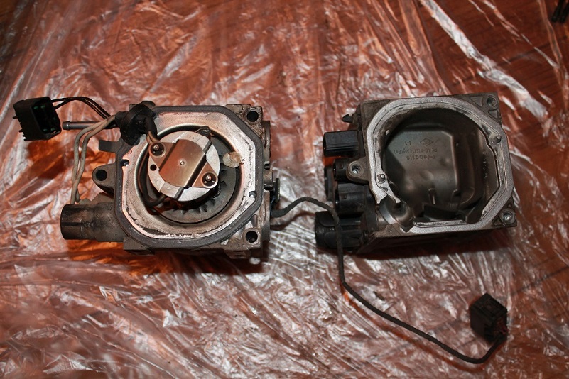

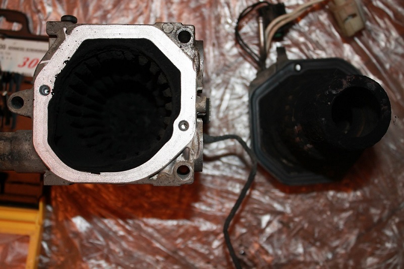

Ну так чистку еще ни кто не отменял, мне на три сезона хватило, перед этой (4-й) зимой почистил и снова работает, только вот при разборке обнаружил, что керамическое сопло треснуто, а отдельно не купить, только горелку целиком, поэтому поставил пока так, работает нормально.

Прикольно, а ещё чистили не снимая - подвали котлу ядреную смесь керосин+какая то химия , на форуме где то было.

Мне кажется без разбора нормально не почистить, там есть такие потайные уголки, куда руками то тяжело достать. Сажи было очень много, поэтому чистка без разбора, это кмк чистка процентов на 40-50.ИМХО.
