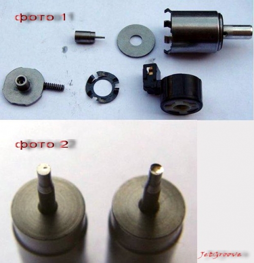

Сообщение от archibalddias
1)как вязкость масла влияет на клапана - скорее уж черезмерный нагрев масла привеёт к повышенному износу.
2) в коробке нет деталей совершающих возвратно-поступательные движения с бешенной скоростью, основные виды трения в коробке - трение качения (даже зубы шестерен "обкатываются" друг о дружку в пятне контакта) исключение только наверно клапана, гидроцилиндры и дифференциал в момент когда одно колесо заблокировано. притирка конечно имеет место быть но на этот процес никак не повлиять
Вот так изнашивается: смотрим на картинку 2, торец металлического стержня

Сообщение от Ворчун2014
вы хотите сказать этим что причиной износа седла стержня клапана стала эксплуатация без прогрева акпп перед поездкой? - не убедили, износ в этой зоне связан с потерей демпфирующих свойств масла атф в следствии перегрева или старения. Наоборот холодный АТФ лучше защитил бы от подобного износа.
